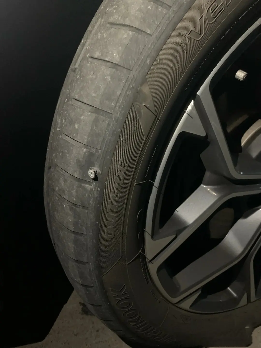

已知轮胎扎钉,仪表盘胎压显示正常,无明显漏气。
🆘状况二
1、不知道轮胎扎钉,胎压显示正常,停放一晚后,轮胎气满满漏光,导致无法行驶。

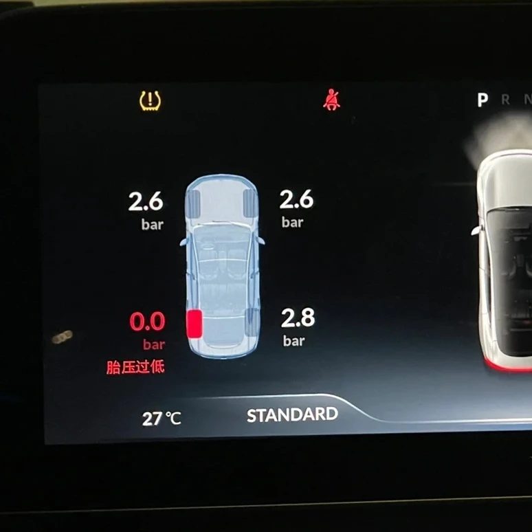

2、碰到扎钉,轮胎胎压在行驶过程中有下降,最后胎压报警,无法正常行驶。

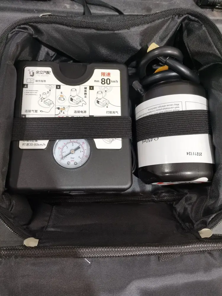

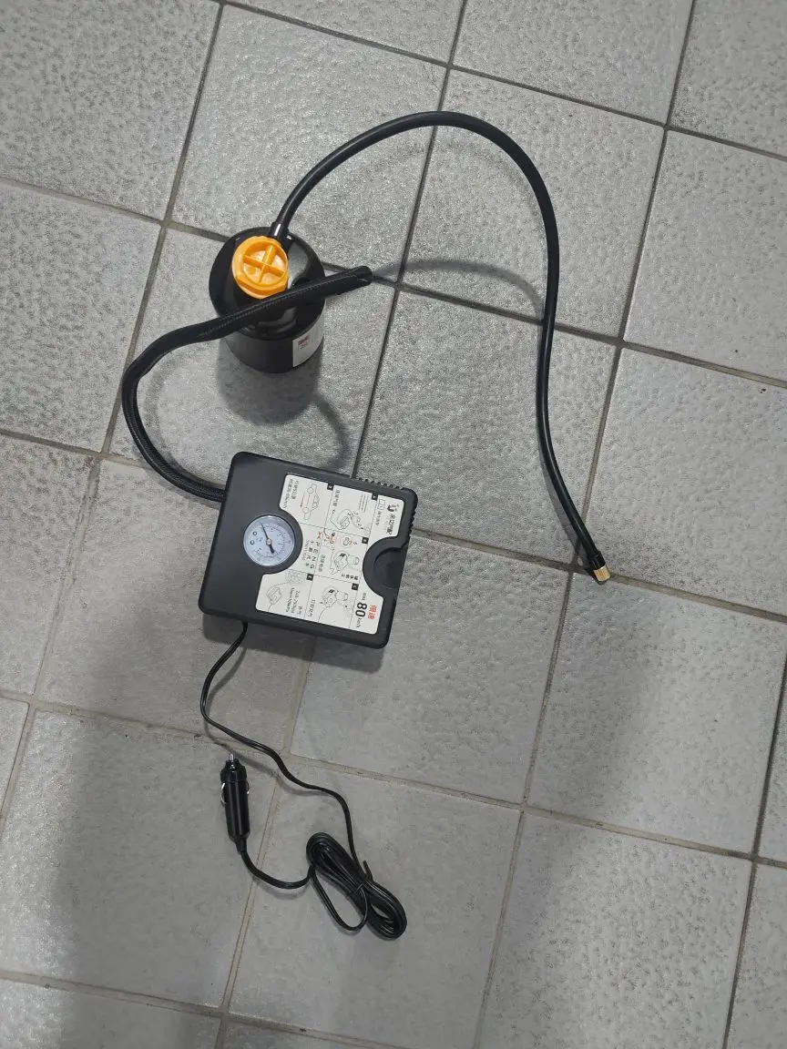

👆🏻碰上以上两种情况,在不取出钉子的情况下,我们可以先使用随车的打气泵,对轮胎进行打气,打至胎压显示正常,静止3-5分钟,如无明显漏气,方可开到附近补胎店对轮胎进行维修。
🥲如果按照上述解决方案对轮胎进行修复后,发现还是漏气严重,我们可以找出扎钉位置,将钉子取出,然后使用随车的打气泵中的补胎液,对轮胎进行临时的补胎,按下图当然安装:

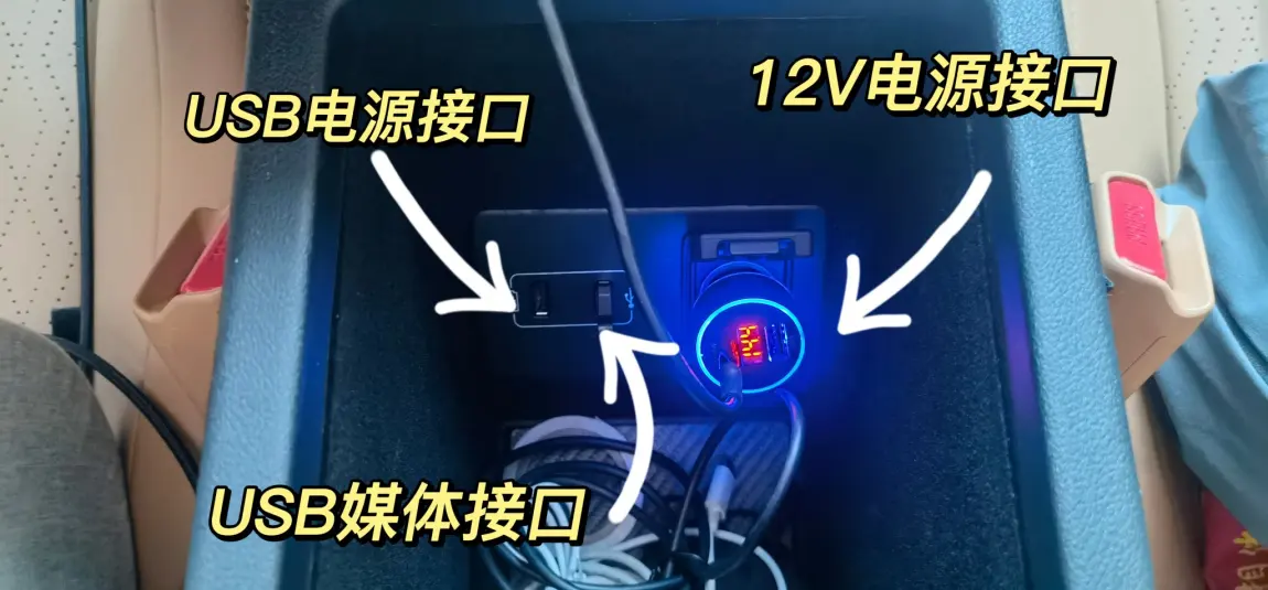

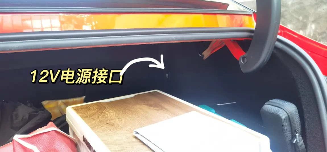

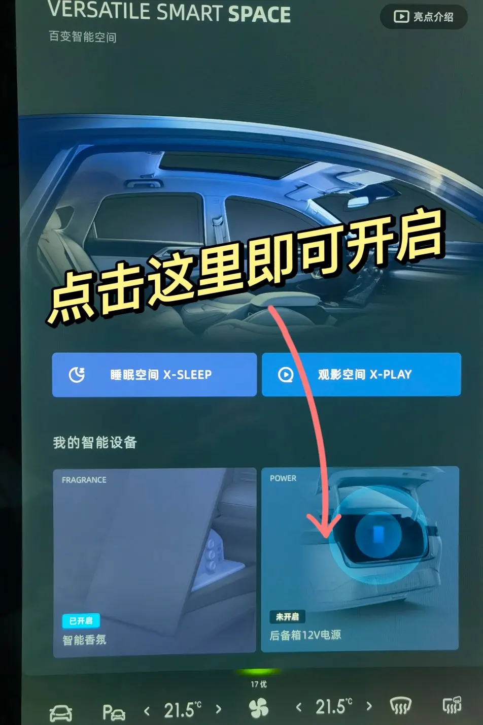

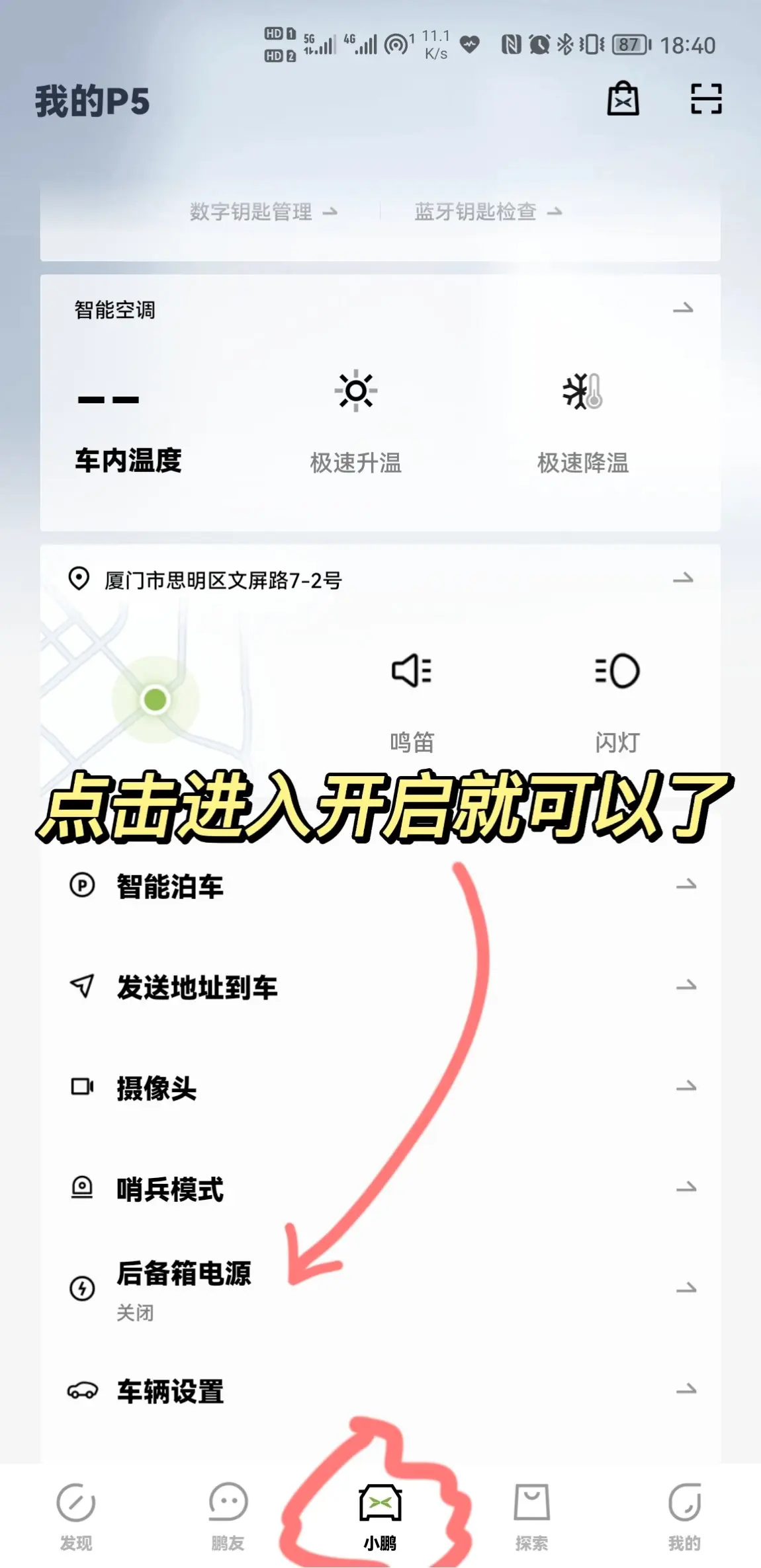

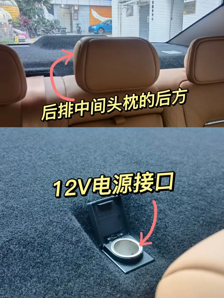

⚙️这个打气泵是需要接车载12V的插座,我们车上有3处可以接分别是手扶箱内、后排座椅后以及后备箱。
🤏小Tips:
后备箱的12V需要手机app开启或者车机上点击开启🤭

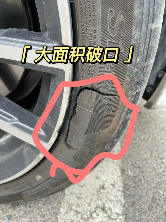

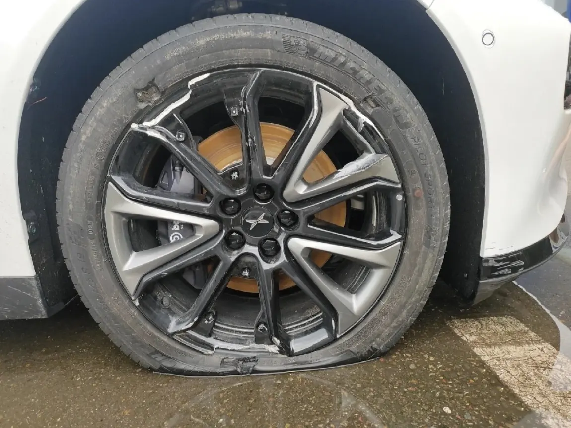

补胎液和打气泵均无法修复轮胎,或者我们行驶过程中碰到车轮被利器划破(破口较大无法修复)
碰到这种情况,我们可以致电保险公司,要求拖车援救,都是免费的🆓。

1、❎胎压异常以后,千万切记,不要再驾驶车辆,如果强行驾驶,会造成轮胎和轮毂彻底损坏,后期维修费用更高💰

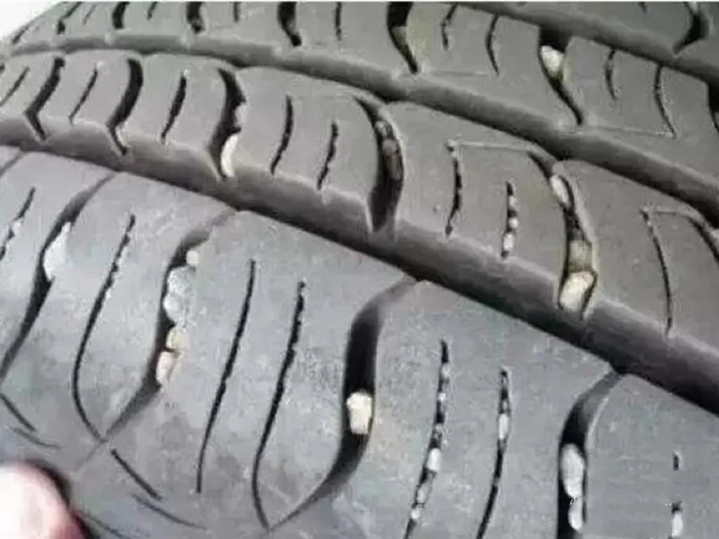

2、🛣️还有就是我们上高速前,一定要检查车辆轮胎是否健康,及时清理小石子和检查轮胎是否存在扎钉的情况。

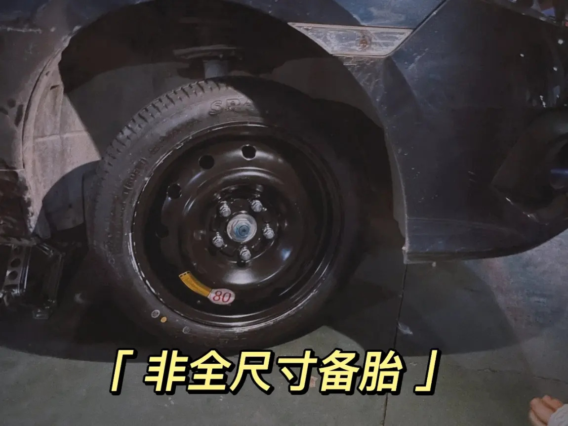

😏那为什么新能源车不能像传统燃油车一样,标配备胎呢?

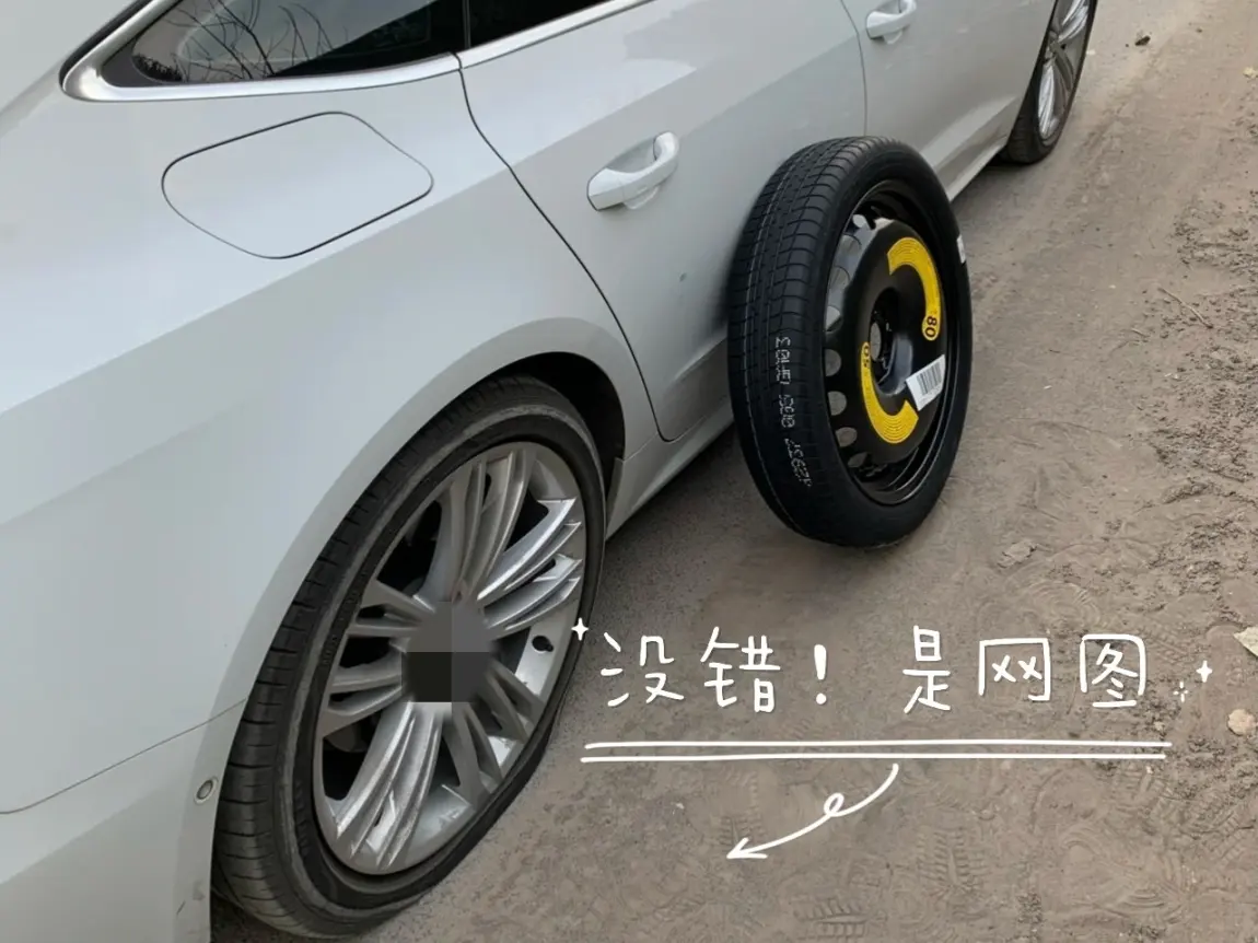

👆🏻首先,我们先了解一下什么是备胎。
就是当车辆轮胎出现故障(如爆胎、胎压过高过低、轮胎过薄)不能正常使用,就需要用备胎来备用。
备胎的分类:一般是全尺寸和非全尺寸两种类型,市面上大部分有备胎的车型,都是使用的非全尺寸备胎。
👨🏼‍🏫为什么采用非全尺寸备胎呢?
因为非全尺寸备胎体积重量小,放在后备箱比较不占空间。
跑题了,回归正题😂
😏既然备胎可以应急,又用非全尺寸的备胎体积和质量都较小,那为什么不用备胎呢?
💆🏻‍♂️不用备胎的原因(虽然原因多但是主要概括以下几点)
1、换备胎一个高体力的工作,换备胎步骤较为繁琐(不是所有车主都会换备胎,包括很多男车主也不会换备胎!)
2、备胎材料主要是橡胶,橡胶久了容易硬化(且一般不可逆),如果经常备胎放后备箱,容易因为车内温度检查过高,就加速老化从而硬化。
3、就算备胎更换成功,也只是一个临时使用,也应该尽快到修车厂对有问题的轮胎进行修复,更换为原来的轮胎。
因为非全尺寸轮胎在车辆平衡和高速行驶下,存在安全隐患。
4、最重要的一点,备胎占用车内空间的同时,也会增加车重,增加电耗从而影响续航里程。
👆🏻综合以上的所有原因,不配备备胎不是单纯为了缩减成本这么简单,其实是综合了很多实际用车因素做的衡量,才取消了备胎。
