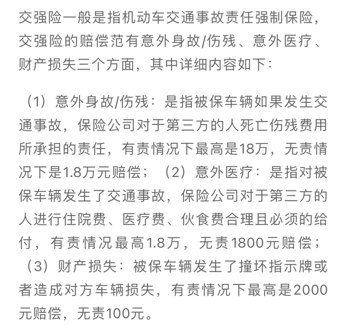

交强险,全名是机动车交通事故责任强制保险,顾名思义,这个保险是国家强制要求购买的,要参与到交通中,就得为自己为他人负责嘛。
日常中,交强险可以在发生轻微事故后,我方责任的情况下,可以给对方最高2000元的赔付。超过2000的话,就得走商业险了。当然,交强险是不能修自己的车的。出险的时候,和我方保险公司提前说走交强险。一般只是损伤一副漆,走交强险是没问题的。自己的就等有缘人再修吧~

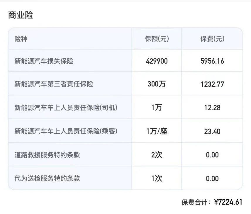

占金额大头的另一部分是商业险。商业险中,又主要包含了两部分,车损险和第三者责任险,这两个之外,还会有一些人员责任险等等。这些商业险类目中,最常用到的还是车损险与第三者责任险。简单的理解可以理解为,车损险是赔自己车的,第三者责任险是赔对方车的。

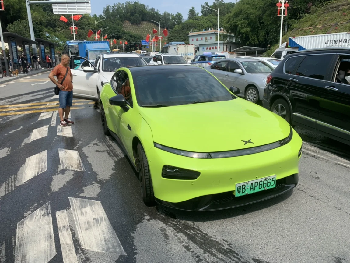

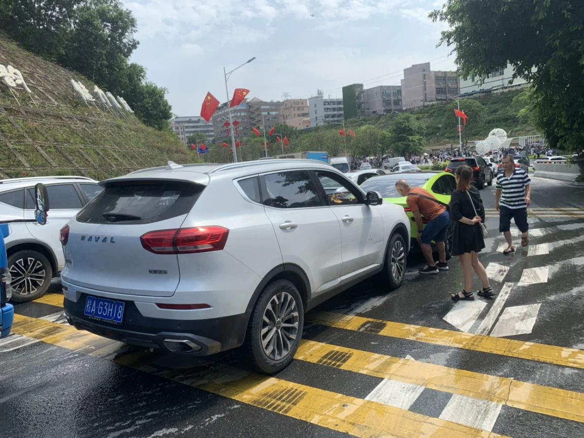

首先,得确认自己与车内乘客是否安全,决定是否需要马上先寻找医疗救助,毕竟钱乃身外之物。确认完自己没受伤后,再下车查看情况,切记注意车流,如果在快速/高速路上需150M外先放置好三角警示标,并撤离出车道,城市道路的话拍好照片留证,然后撤离路边。

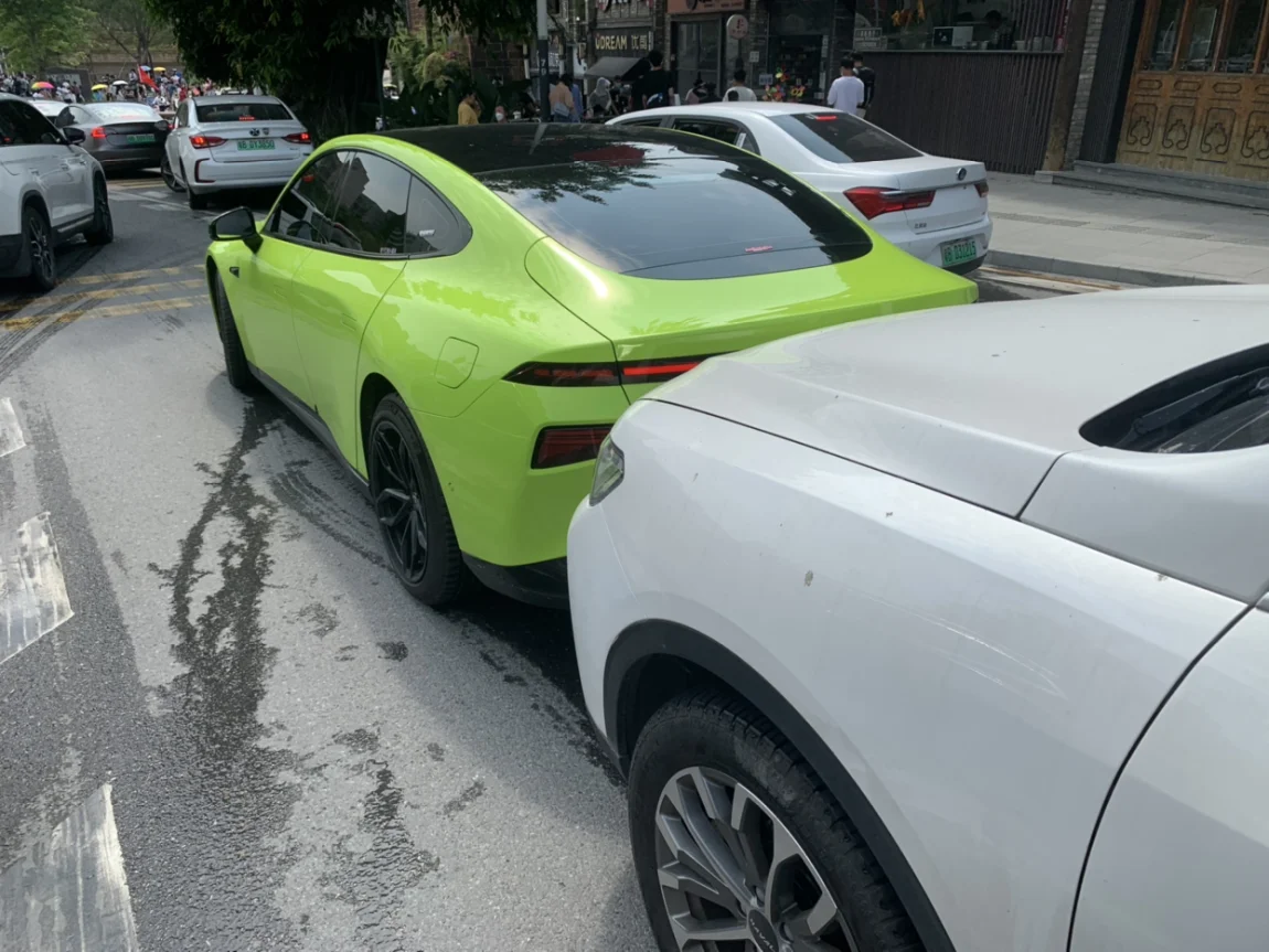

如何拍照呢,需分别在侧前方,侧后方,正前方,等多个角度拍摄清楚事故现场。有助于保留证据等待交警及保险取证。如果是小剐蹭,取证完后便可挪车至路边安全区域。无纠纷的情况下,有责任方打自己的保险公司的电话进行报案。如果有纠纷,就先打110报交通事故。告知交警具体位置,等待交警到达现场。

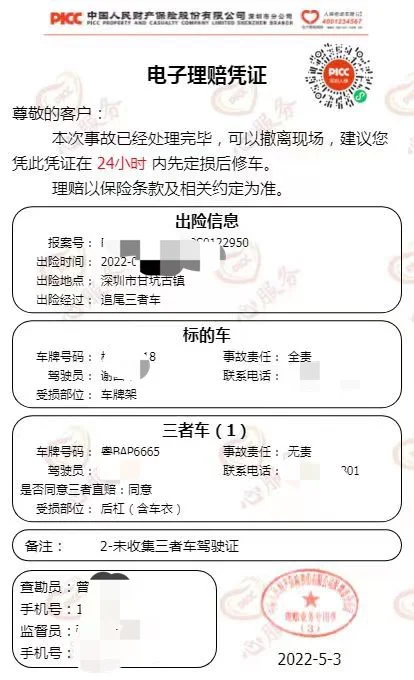

交警到达现场后,可以双方描述事故发生过程,提供图片/行车记录仪等,辅助交警进行判责,切记,开车不喝酒,开车不喝酒,开车不喝酒。交警会先排除是否有酒驾。交警判责完成后,如果是对方责任,就让对方出险,我方责任就打自己的保险电话进行出险。保险勘察完成后,会出具一份电子版的理赔凭证,或出险的报案号或带报案号的短信。确认好后就可以开车离开了。
凭保险的相关凭证,将车开去小鹏售后服务中心,既可以进行维修。

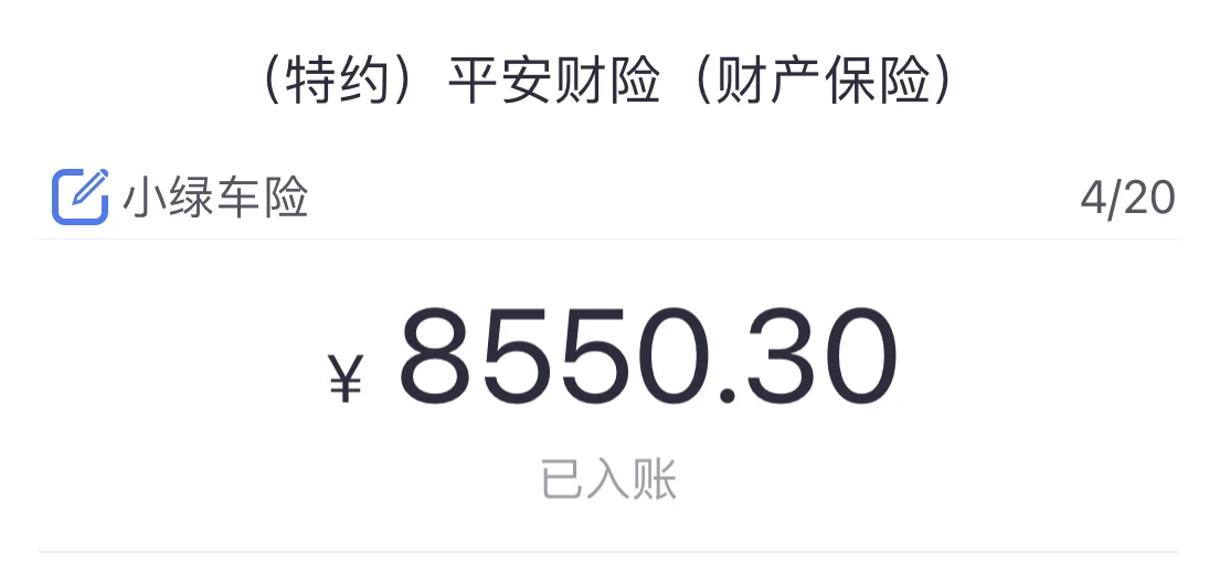

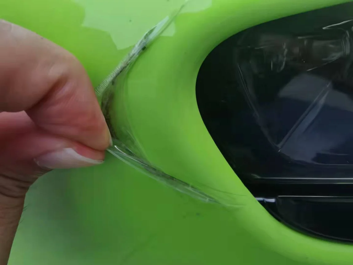

关于车衣&改色膜受损,如果是对方责任。是由对方进行赔偿,如果是自己责任,就只能自己掏钱修了,自己保险公司是不赔自己的车衣改色膜的。对方责任的话,需要准备好车衣发票或保修卡(不同保险公司要的不一样),然后根据受损面进行赔偿,一般是分12面,受损几面赔几面的钱。如果赔钱的数量不满意,尽力去和保险公司撕,会有效果。或者直接丢给车膜店,由车膜店去谈判,这样的话,多的钱也都进车膜店口袋了。

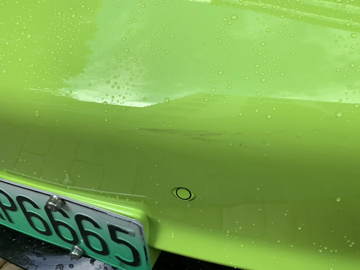

关于刮底盘,我的建议是刮了底盘先确认是什么东西刮的尖锐硬物,如石头,水井盖,铁板等等,务必第一时间报保险。其他树枝,塑料,减速带等,可以趴下去看看,一般没什么大问题。底盘没那么容易坏,主要造成底盘受损的都是比较尖锐的凸起,像水泥减速带慢慢过撞了一下,也是没什么大问题的。不过保险起见,只要刮了底盘心里没底的,都可以先报保险,保险勘察后,去售后检查,没问题取消出险就好了,取消了不会增加第二年保费。
不报保险发现底盘剐蹭,保险公司很有可能扯皮。底盘维修不便宜。所以还是保险起见好。

Q:商业险出险一次涨多少保费?
A:该出险还是得出险,后一年的保费计算是有很多条件构成的,如年龄,出险次数,甚至违章次数等等,都会影响保费计算,没有人能准确知道会涨多少。估计也就1-2k吧?
Q:车衣/改色膜被蹭了,能赚钱吗?
A:看谈判能力,有的人能把车子/改色膜的钱都赚回来呢。前提是对方导致你车衣/改色膜损坏。
