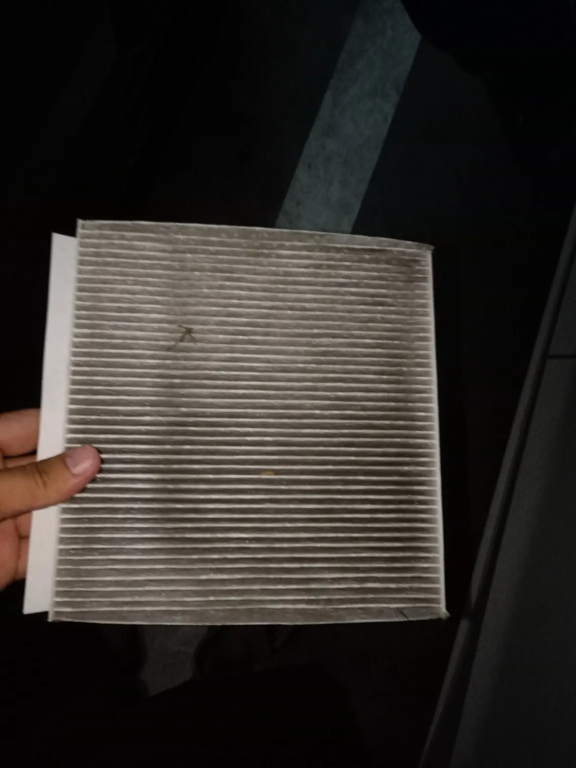

不过空调明显有发霉的味道,应该换空调滤芯了。

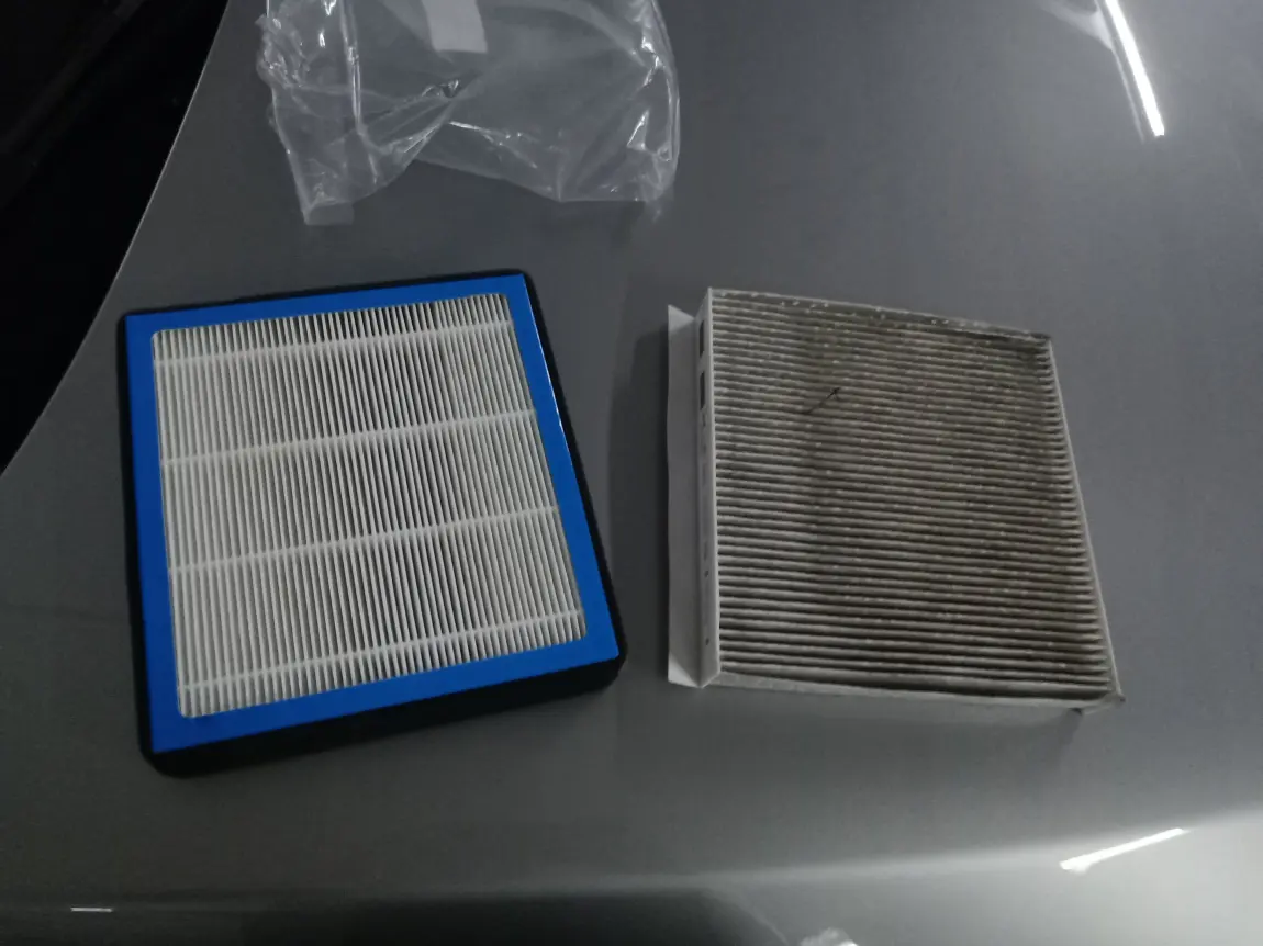

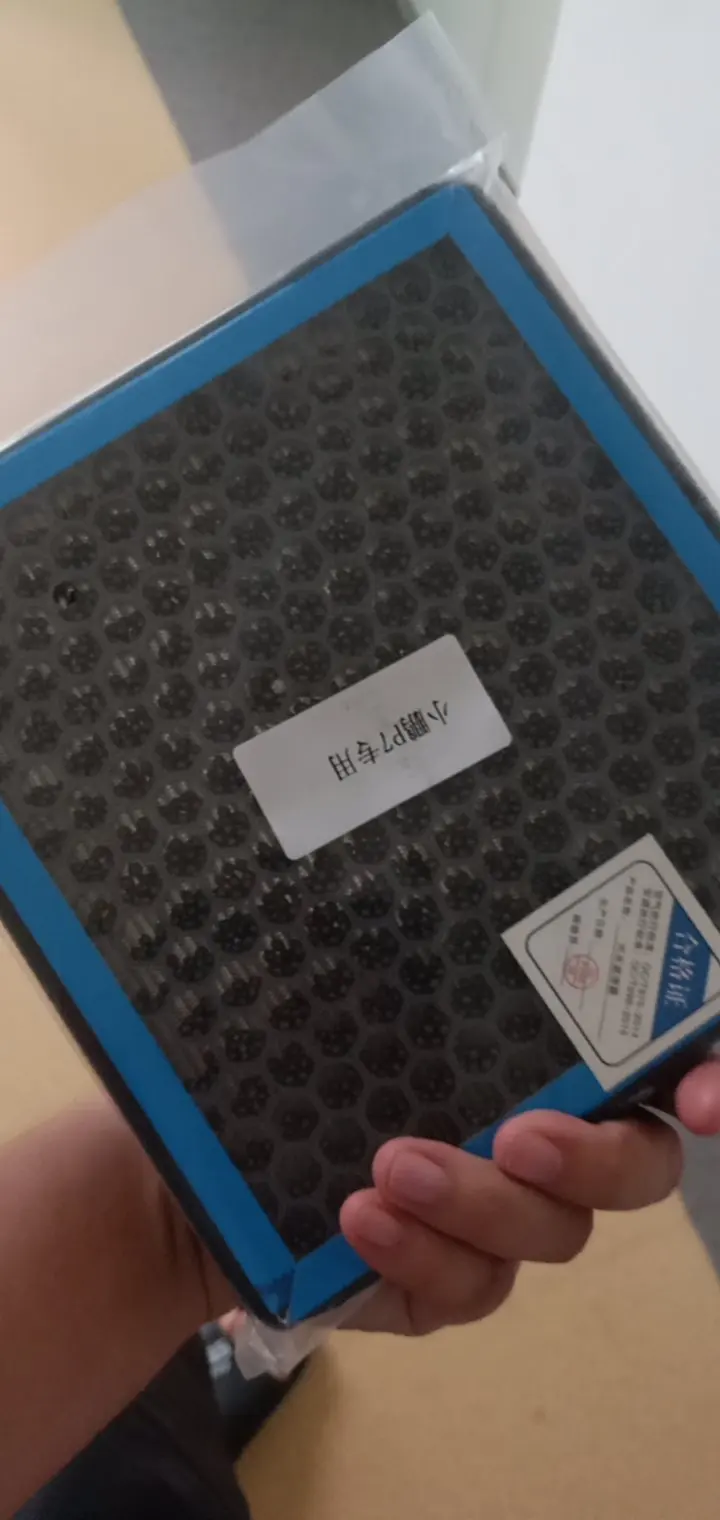

正好我们活动群里有空调滤芯团购活动。买2个空调滤芯到货。
自己动手更换空调滤芯。

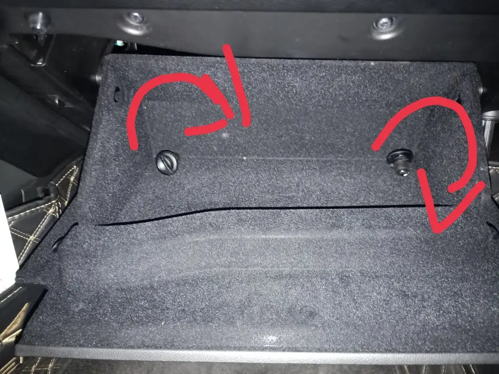

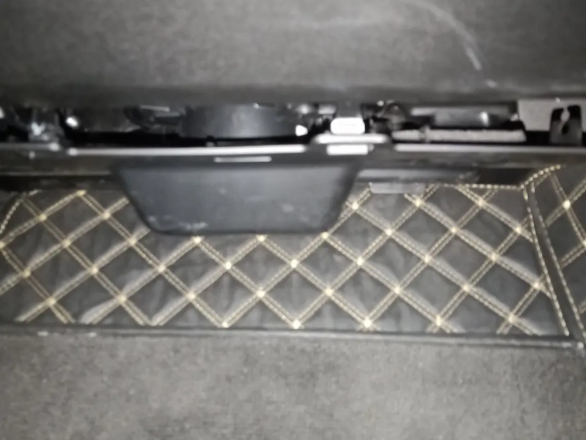

首先,打开手套箱,然后把2个卡位取下即可取出手套箱。
左右侧的扣,顺时针旋转可以取出。

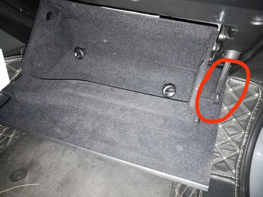

右下角的缓冲条卡扣我觉得不用取下来来松动缓冲条卡扣。保持原始状态就可以。
👆红色的那个卡扣不用取下来。

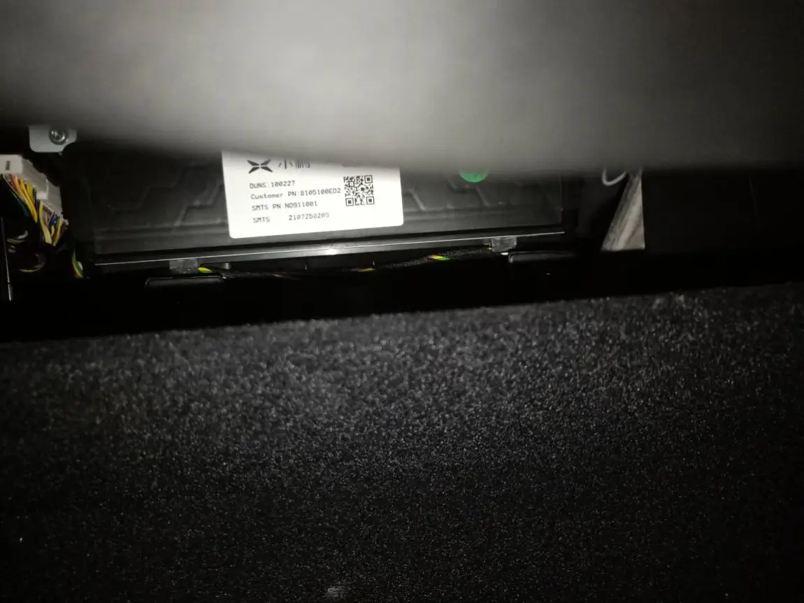

如果空间不够用在手套箱正下方,盖板有4个卡扣。直接松动下方盖板。

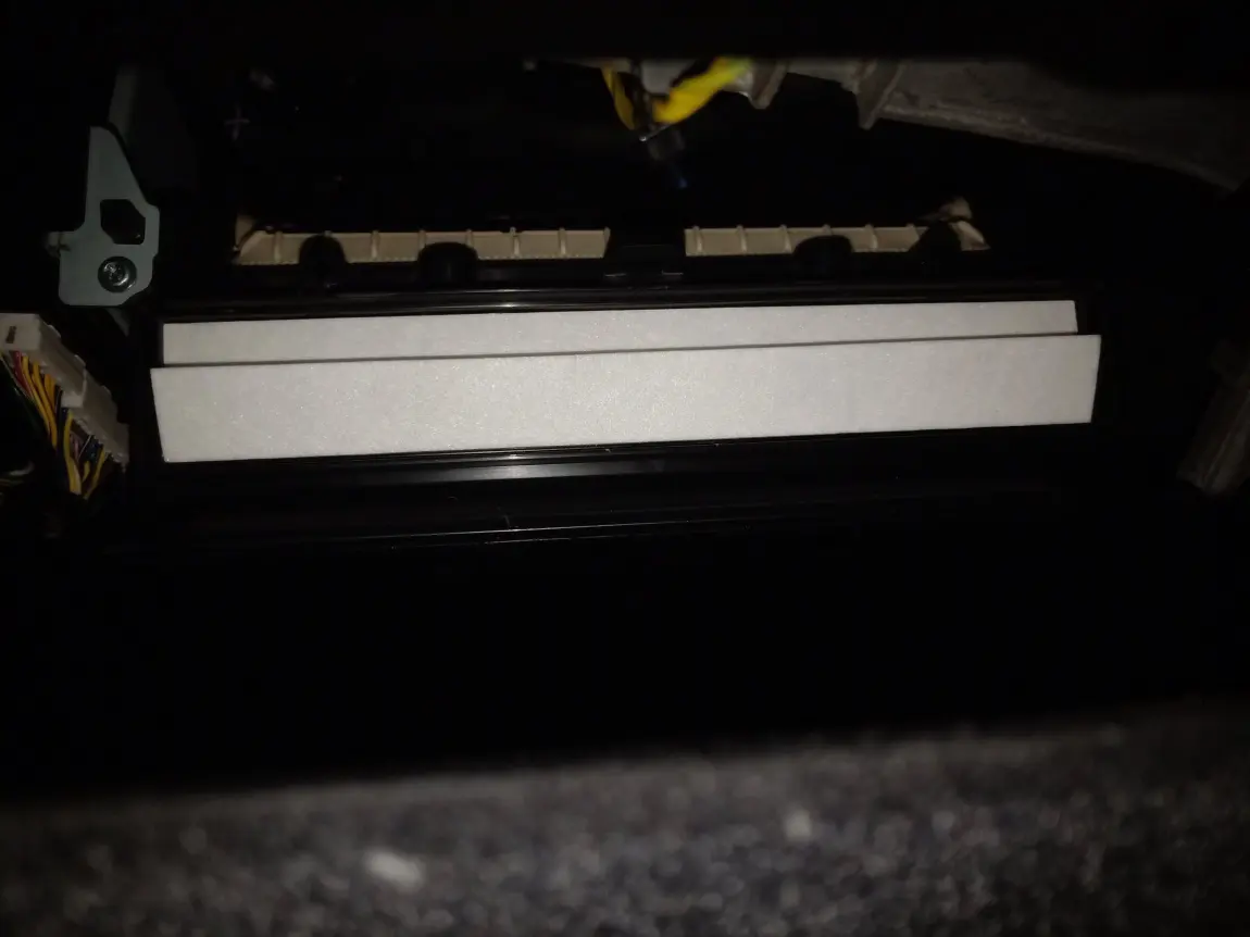

就可以看到内部空调滤芯卡槽了。

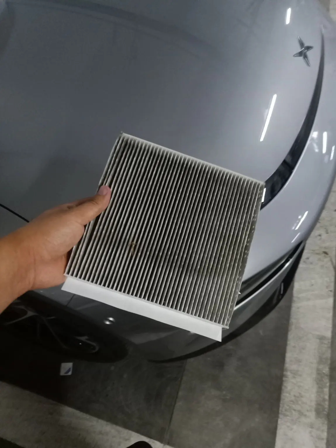

盖板有3卡扣,左右上松动就可以取出空调滤芯。

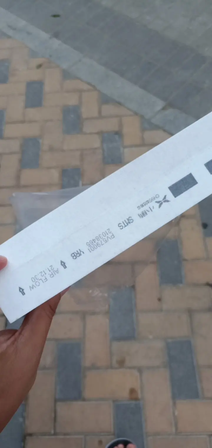

然后把滤芯新装回,别弄错了剪头指示方向。盖板装回去,把手套箱装复原回去完成了更换。
这次安装都是用手没有使用任何工具轻松完成。
鹏友们也可以试试!
换下来的空滤直接扔垃圾桶。
