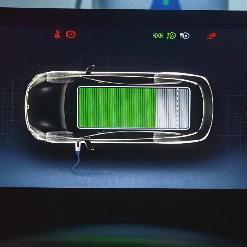

🔋🔋🔋说完磷酸铁锂,再来说说三元锂,相对于磷酸铁锂电池,其实三元锂的养护就简单多了。

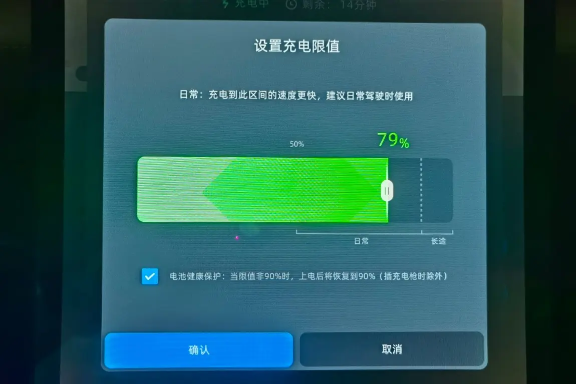

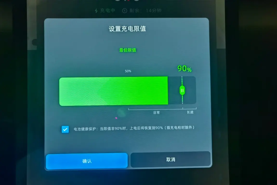

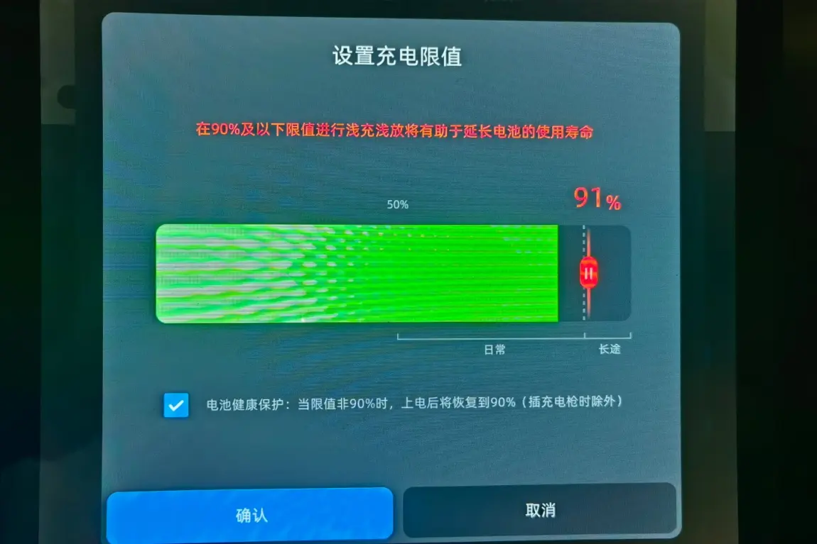

三元锂的最佳的使用区间就是在20%-80%之间,我们只需要遵循这个原则即可,日常使用随时可充,随时可以停止充电,只要保证电池电量在20%-80%区间就可以。
✅✅充电可最多充到90%没问题。
⚠️⚠️⚠️切记尽量不超过90%阈值,跑长途可以偶尔冲一次100%没关系。
🤏以我的550P版本为例,WLTP充满是465km,所以我的充放电最佳区间是93km-372km,选择三元锂但是续航里程版本和我不一样的鹏友也可以根据自己的实际充满续航自己算算看,争取控制在这个续航区间,对电池的保护是有一定帮助的。

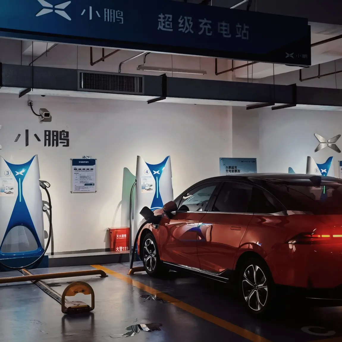

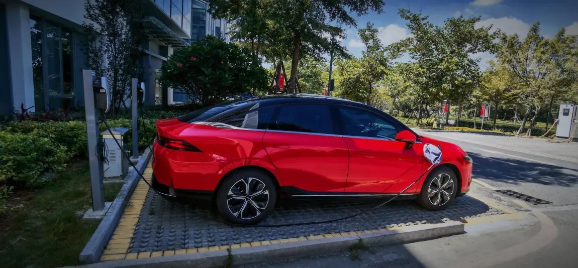

⚡说到充电方式,就会涉及到快充和慢充:
🐰快充优点很明显,就是充电速度快,可以在很短的时间内让我们获得较多的续航。但是缺点也是因为充电太快,电流太大,对我们电池的冲击也比较大,所以容易缩短我们的电池寿命。
🐢慢充虽然充电速度慢,但是对提升电池寿命是由一定帮助的,而且晚上回家插上充电枪,明天睡一觉醒来就充满,也非常方便。但安装家桩并非对所有新能源车主那么容易,所以还是有很大一部分人是没有家桩慢充的。
📖总结来说,有条件的尽量用慢充,有助于延长电池寿命,但是用快充其实也是大部分车主的选择,并不会造成多严重的影响。
