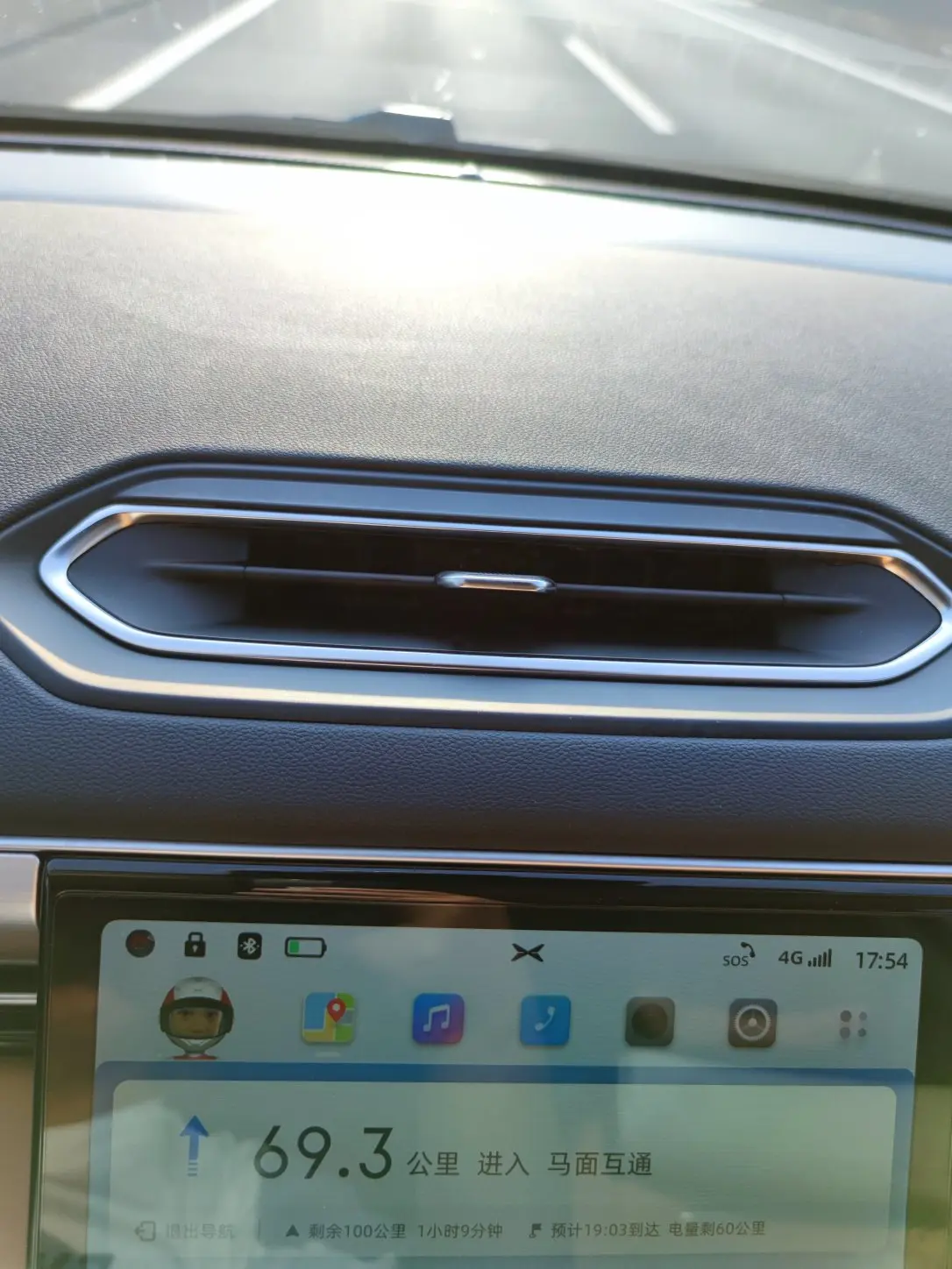

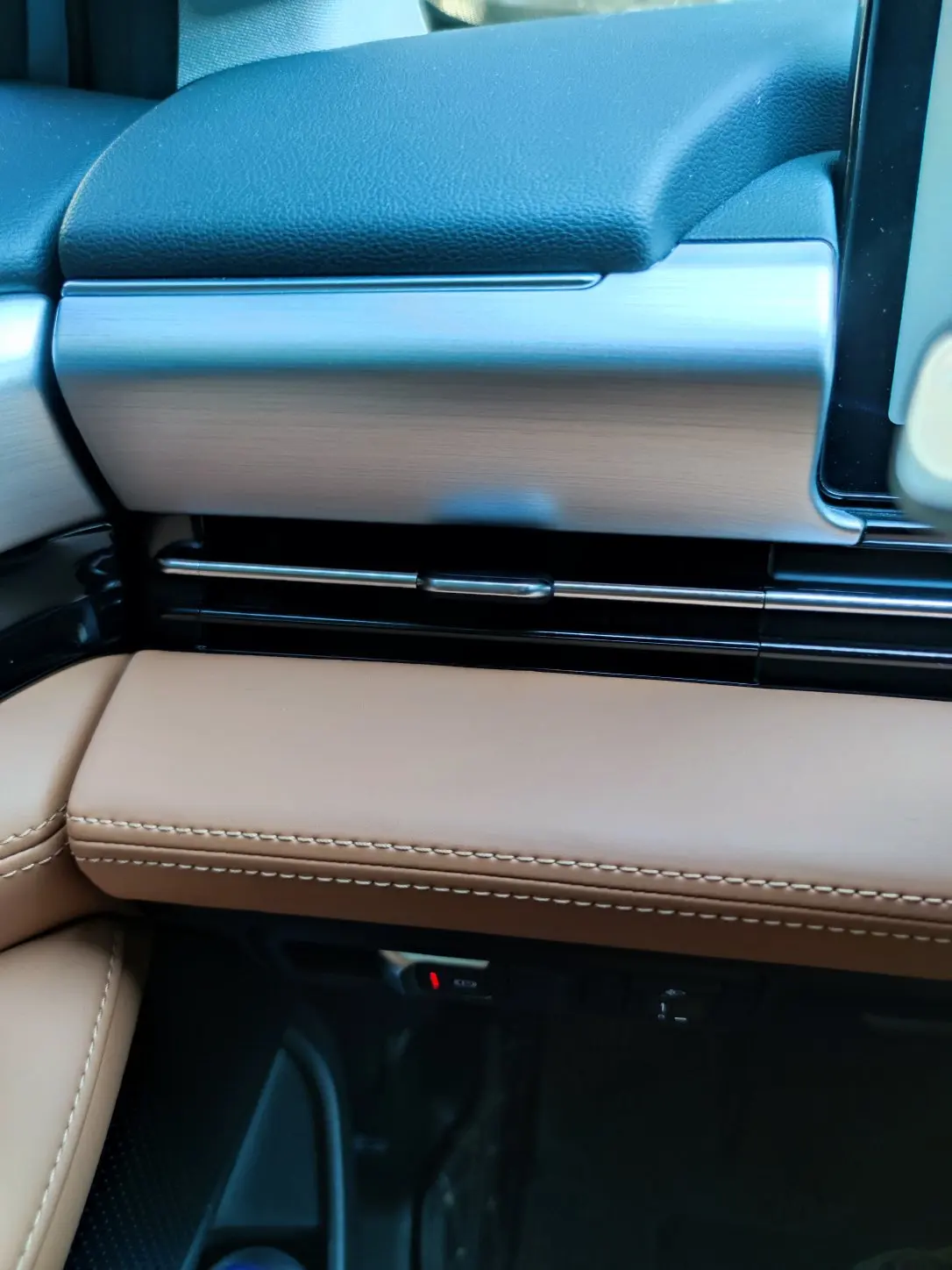

1⃣️出风口的调节

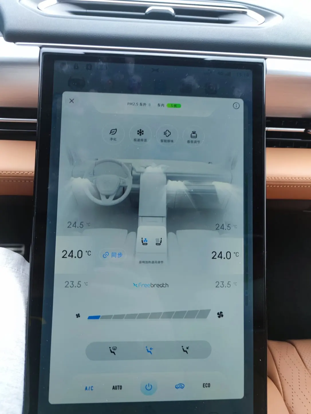

假设在没有其它乘客的前提下,可以按我的方法调节出风口,保证空调效果前提下,让能耗消耗最小化!

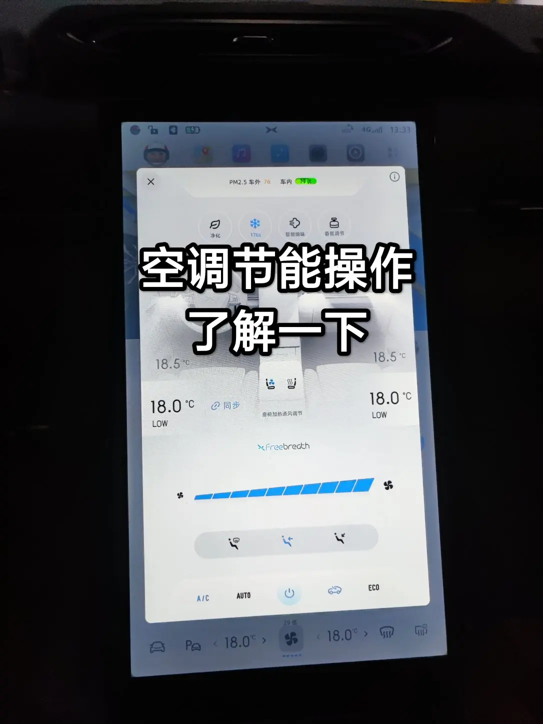

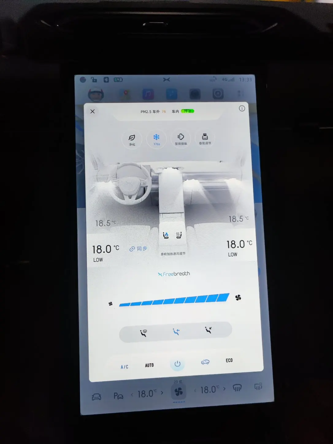

首先点亮对脸出风口,关闭对脚出风口!内循环,热天座椅通风,冷天关闭,左右空调温度一致。
方向盘左边的出风口拨最右边,然后调节上下吹你比较舒服的位置,我习惯吹脸。
中间出风口只能吹到主驾跟后排,拨到最左边,调节上下,最左边边是关闭,可以根据冷热程度选择是否开关

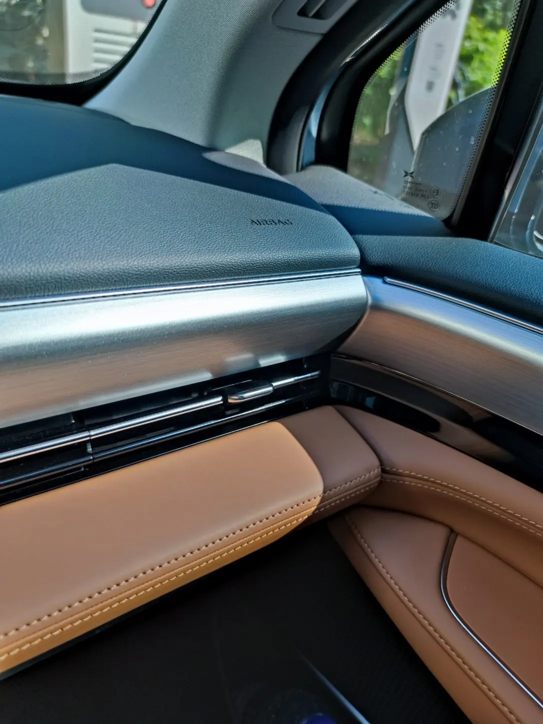

该出风口是副驾取向,最左可以关闭,将关未关还可以有空气往中控方向释放,可以选择是否关闭。
副驾右侧出风口,推到最左边,选择关闭。

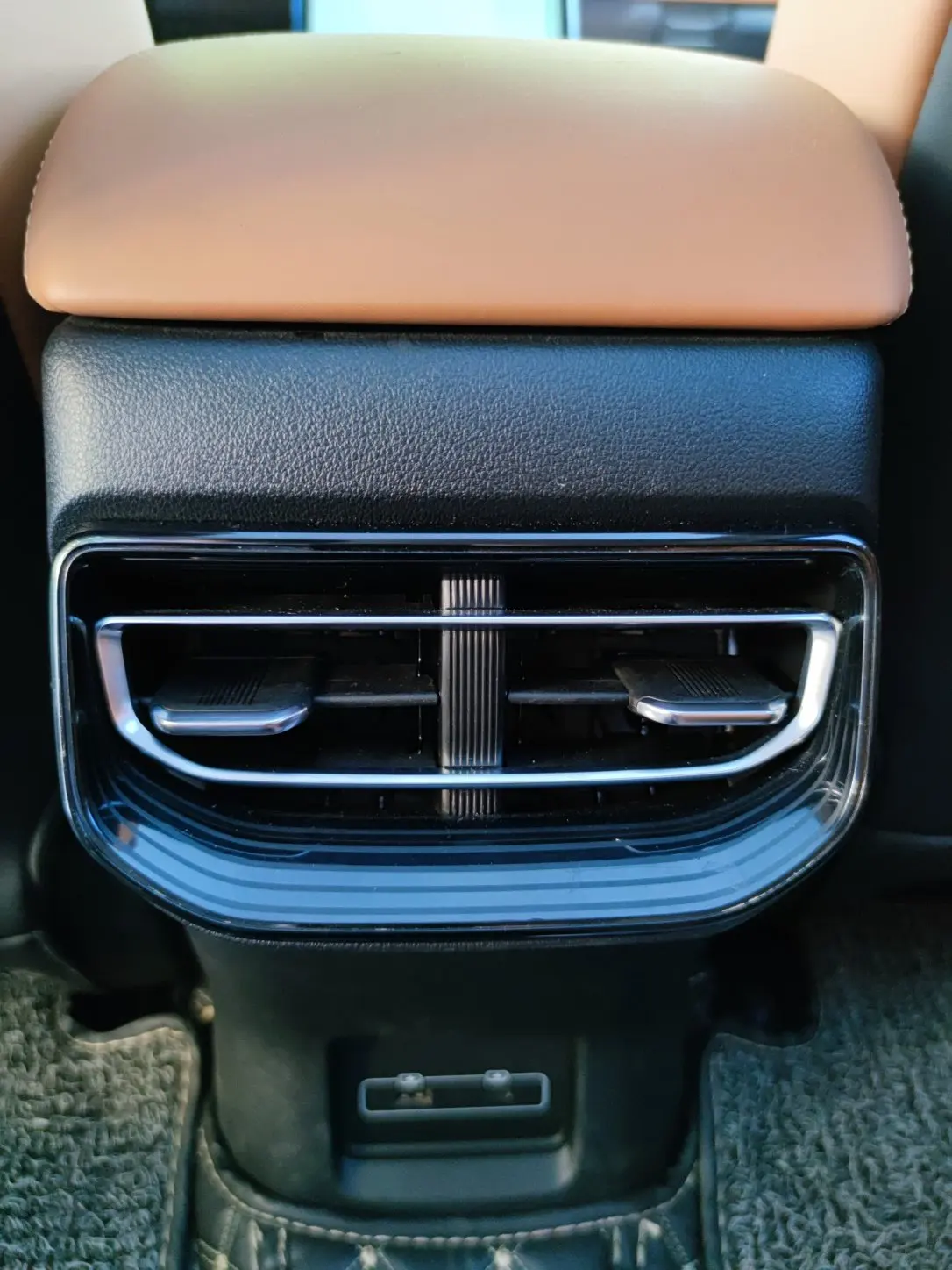

后排两个出风口,因为后期没坐人,左边调到最左,右边调到最右。
这时我们把温度调到24或25度,通过风量大小来调节冷热,这样车上就形成了一个主驾空温小区域,无论制热还是制冷,达到同样的体感效果,仅消耗一半左右的能耗,抠到了家,效果明显😂

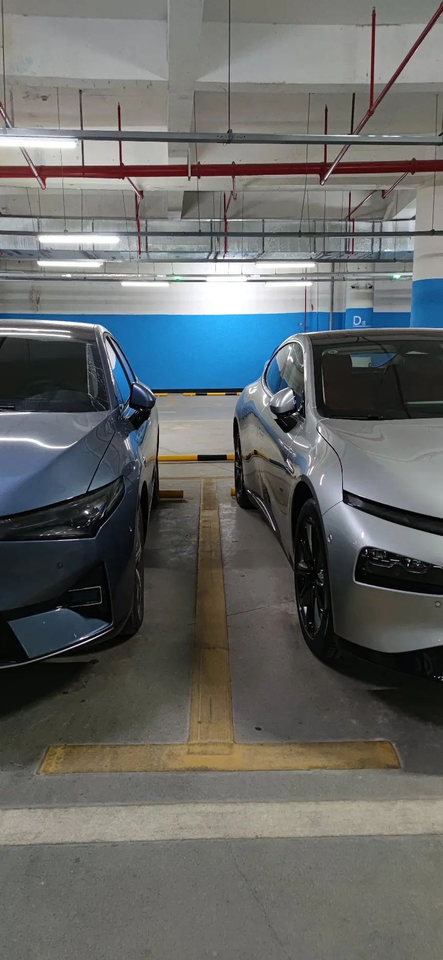

2⃣️车尽量停地库,地库温度稳定,用车时,空调负荷小

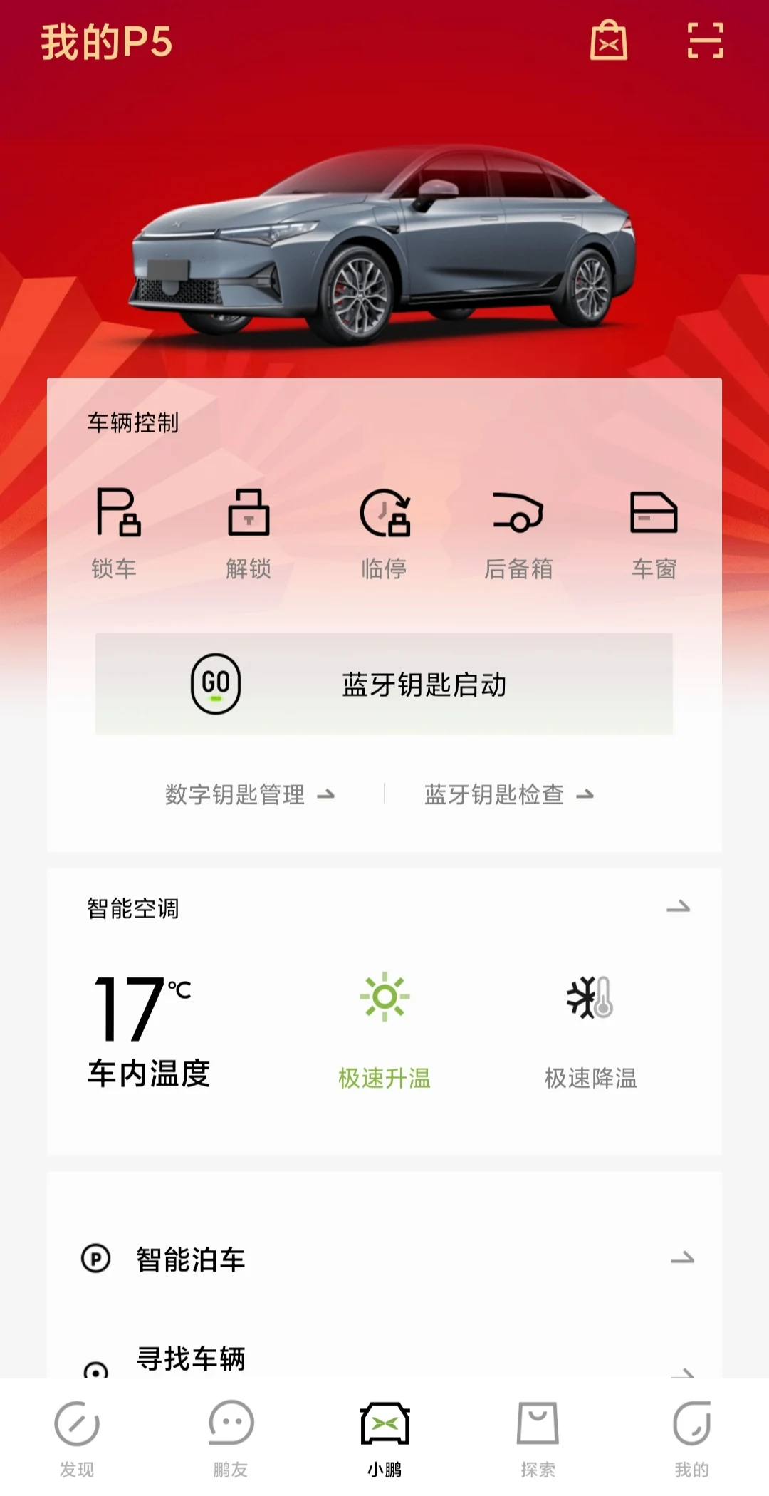

3⃣️上车前打开远程空调,急的话,极速升降温,不急可以提前更多时间打开,拿胖虎的热泵空调来说,它需要跟环境交换能量,地库温和环境提前制冷热,好过户外行驶中,冷车制热,热车制冷。

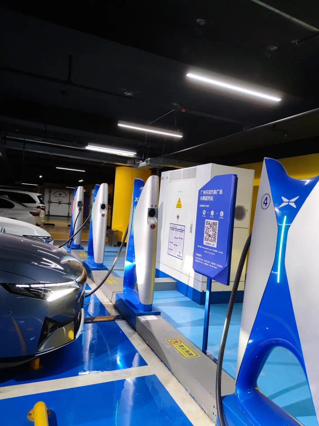

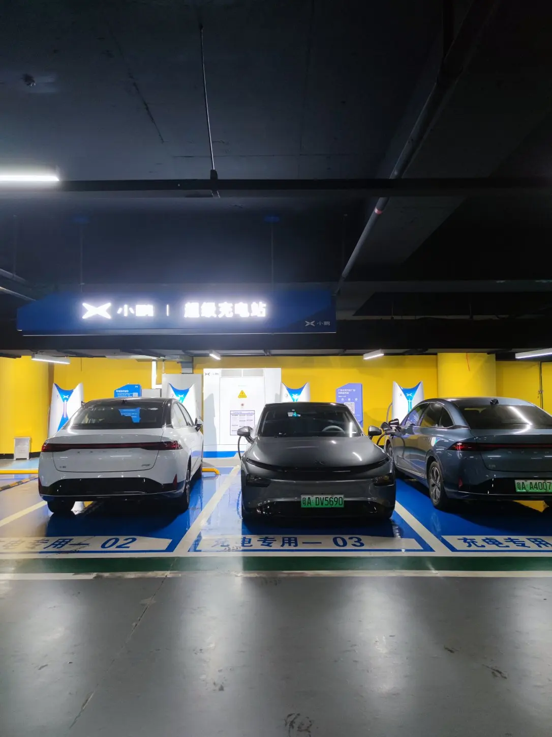

4⃣️巧妙地利用充电降低电池电量消耗:有条件,勤充电,用交流慢充,充电时把车内空调调大点,它用的是充电桩的电,带走的温控效果,可能给胖虎电池省了半度甚至一度电。
