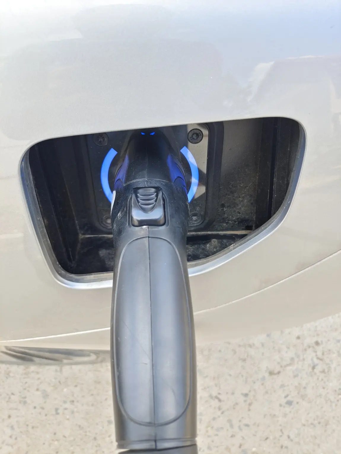

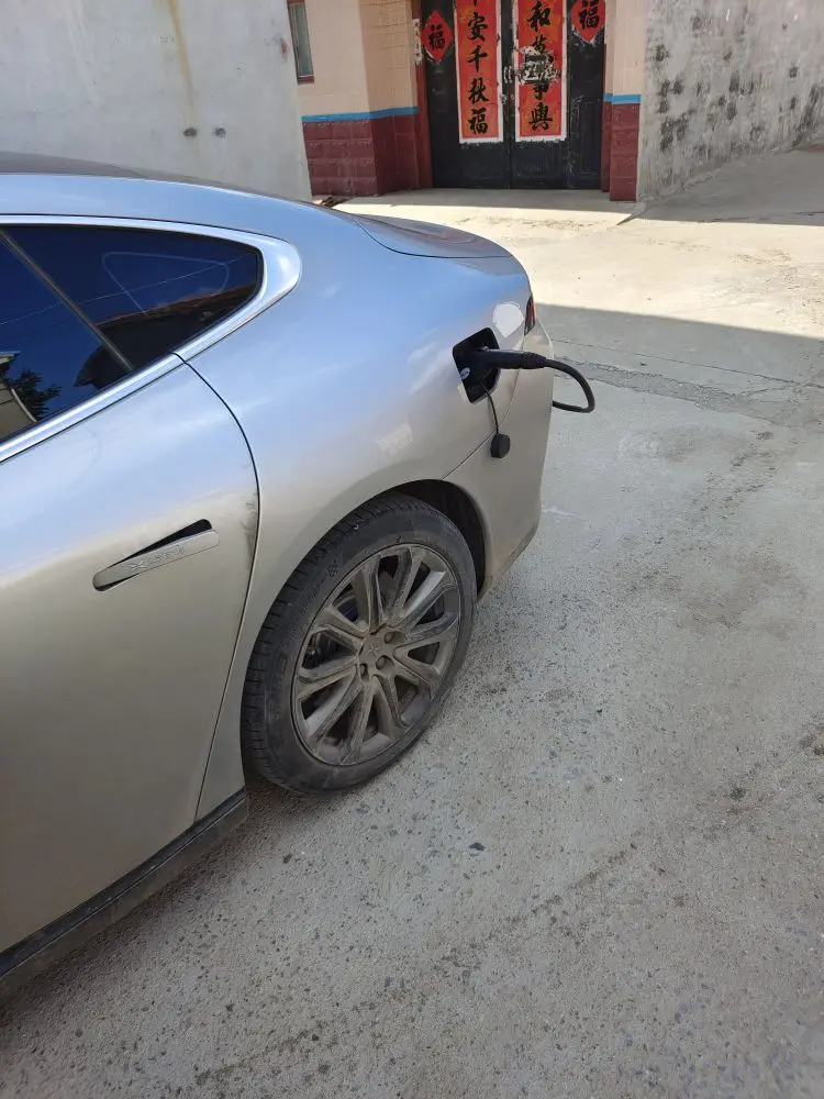

1.无法充电怎么办❓

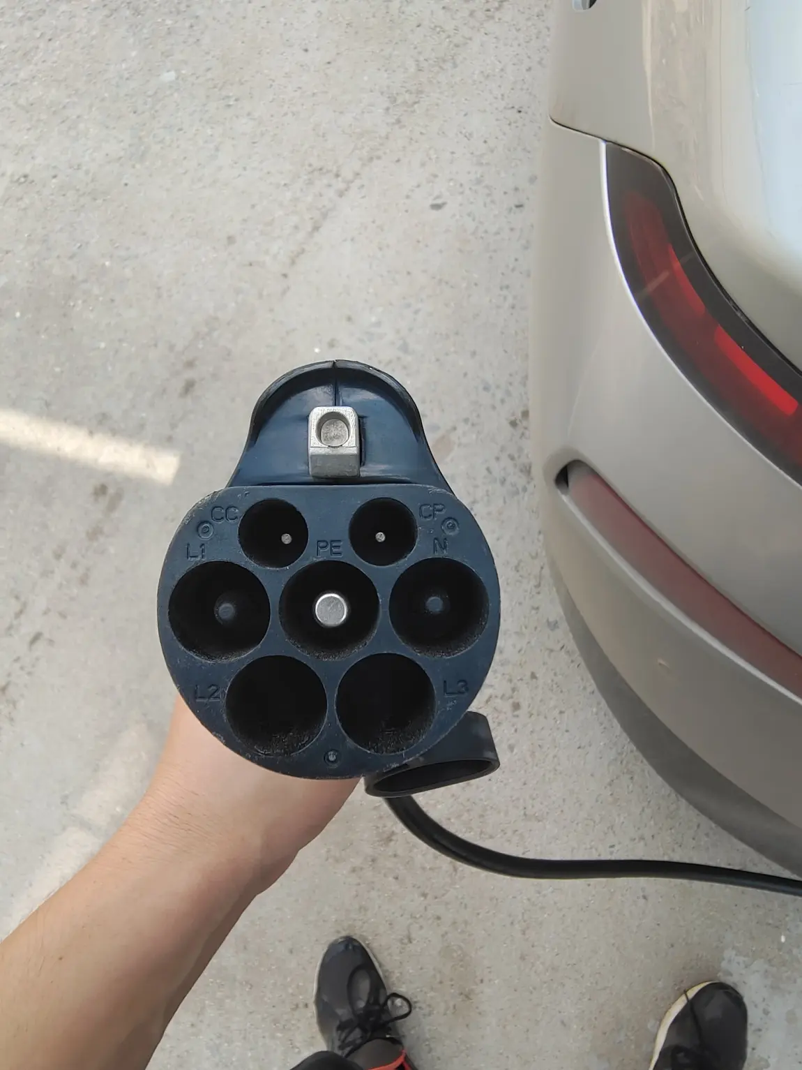

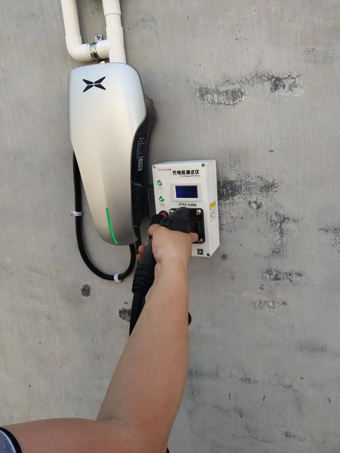

😏检查线路、开关和枪头
无法充电的原因无非这么几个,
不亮,那就是没通电,开关没有打开或者是欠费了啊。
红色:线路可能松脱,这个时候要去检查一下线路
黄色:蓝牙锁未解锁,连接蓝牙开锁就行了!
绿色:预约充电未关闭,关闭预约充电就行了,接着就会充电了。
这些都没问题,就看看枪是否插好,拔出来再插一下就好了!

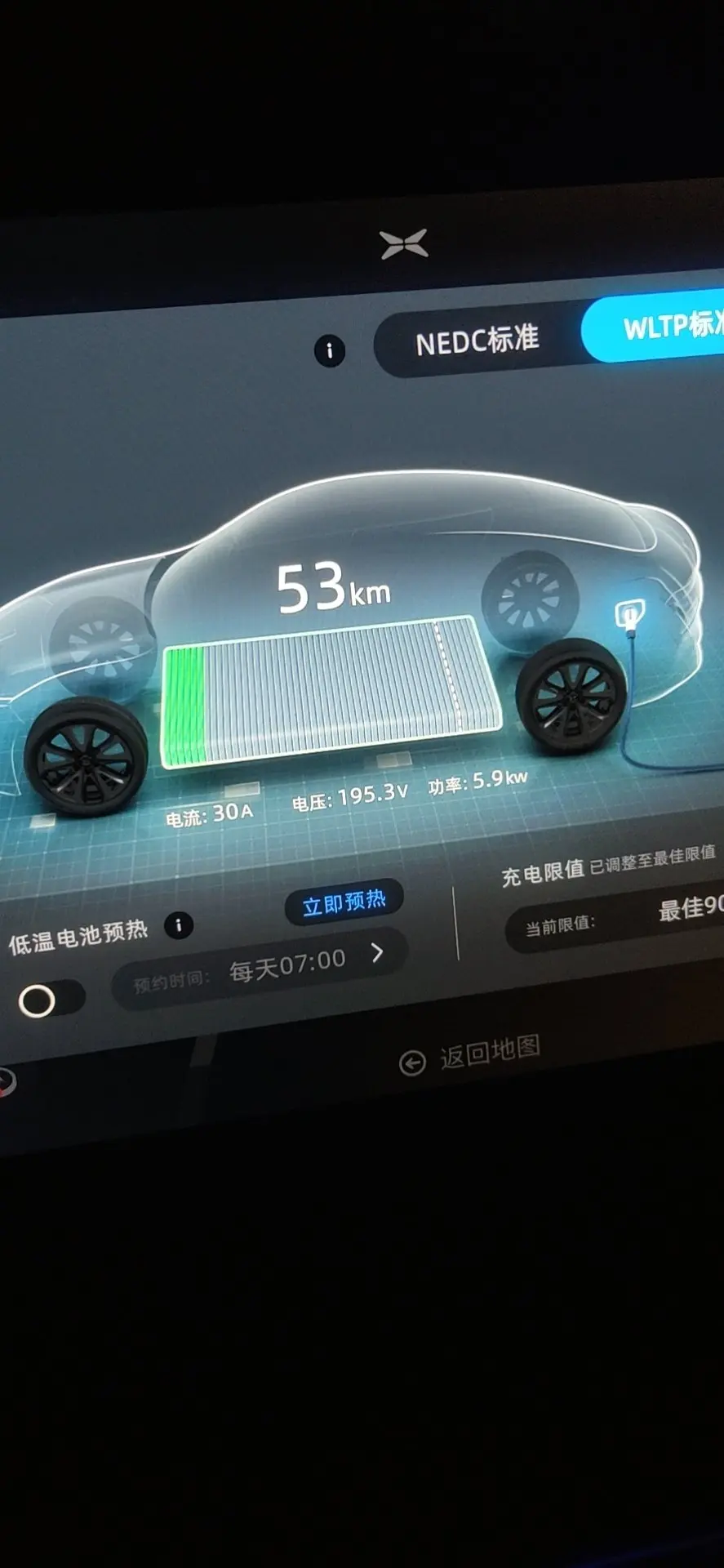

2.充电功率太低咋办❓
🤔要么枪没插好要么电流电压不稳
充电速度太慢,是指由于功率、电压原因导致充电所用时间比日常充电时间增加了

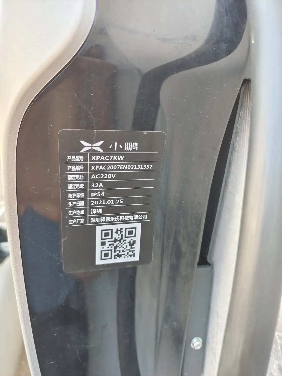

小鹏的功率是一定的,输入电压超过220±15%时,家充桩功率会从7kw降到3.5kw,等一会电压稳定了就行了,一般夏天中午晚上用电高峰期比较容易出现。
还有电池快充满或车辆还处于启动状态时,为保护电池,充电功率会有所下降,那时候锁车走,从手机看功率就行了。
其他原因:充电枪未正确插入,或者接触不好,结束充电,再插一次就行了!

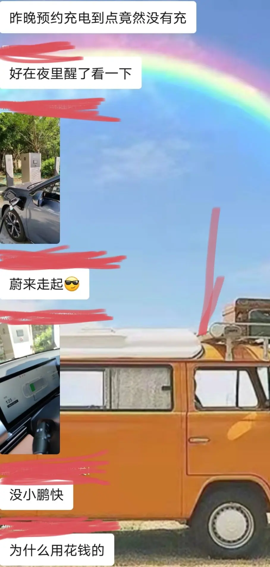

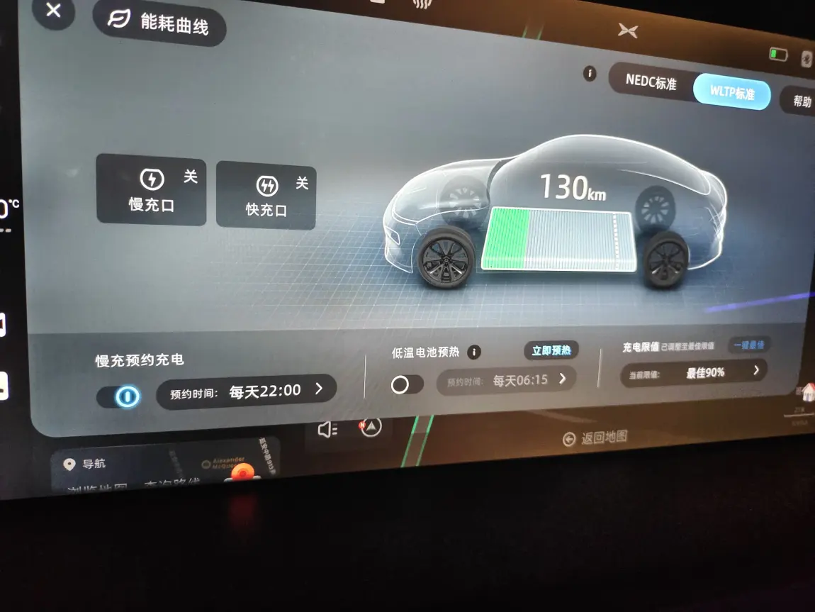

3.为啥预约充电,最后没充❓
😂检查枪,车设置和APP
有鹏友反应预约充电最后没充,这是有原因的。

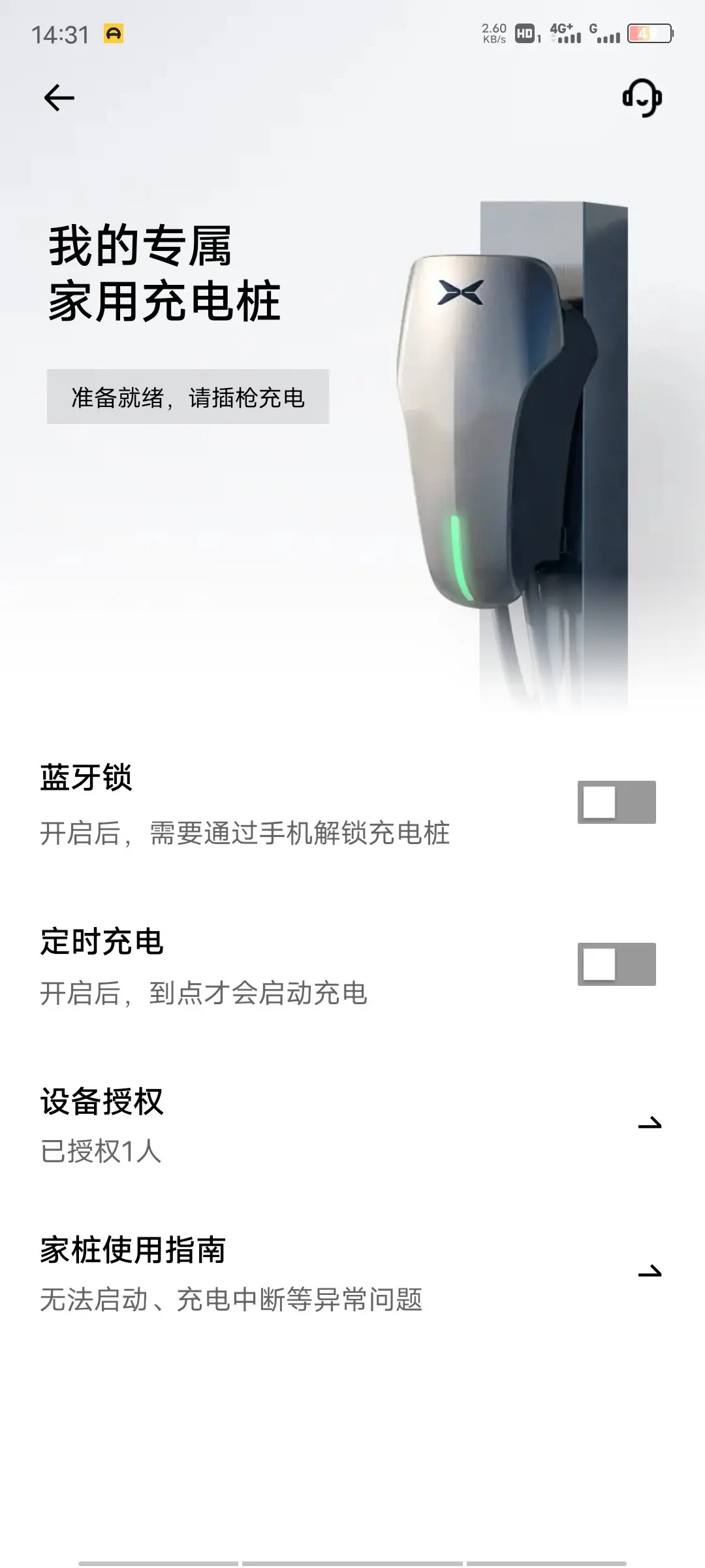

1.枪没插好,接触不良,需要重新拔插
2.开着蓝牙锁,蓝牙锁和定时充电是有冲突的,不能同时打开!
3.检查APP,看软件是不是设置成功!或者和车设置重复,只保留一个就行!

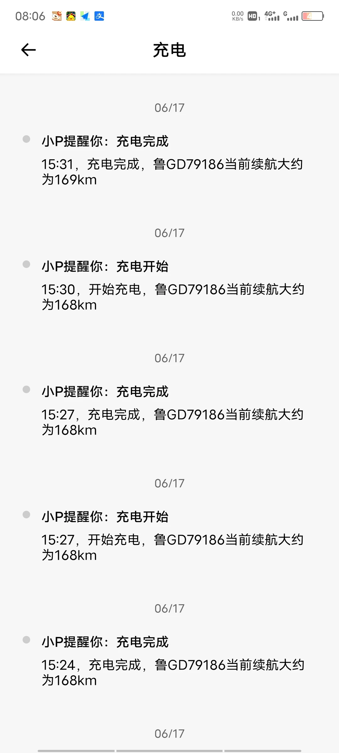

4.为何中途停止充电❓
😅这种情况基本就是电压问题了!
因为充电桩具备防雷保护、过载保护、短路保护、过/欠压保护、测电保护等功能。
所以在用电高峰期,不仅充电功率变慢,严重的时候会停止充电,而且还有可能跳闸。
这个时候就错过充电高峰期,用预约充电,晚上充就是了!

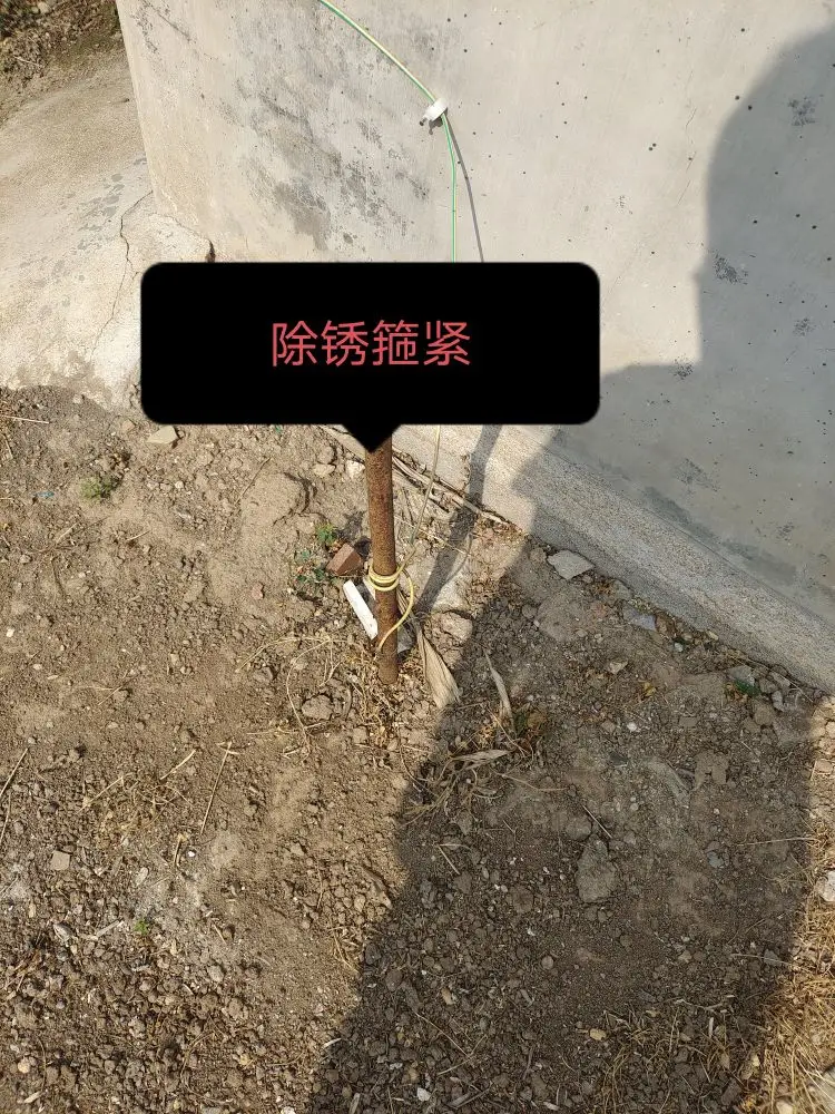

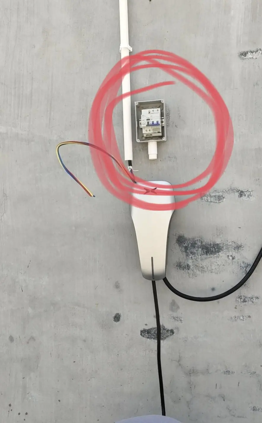

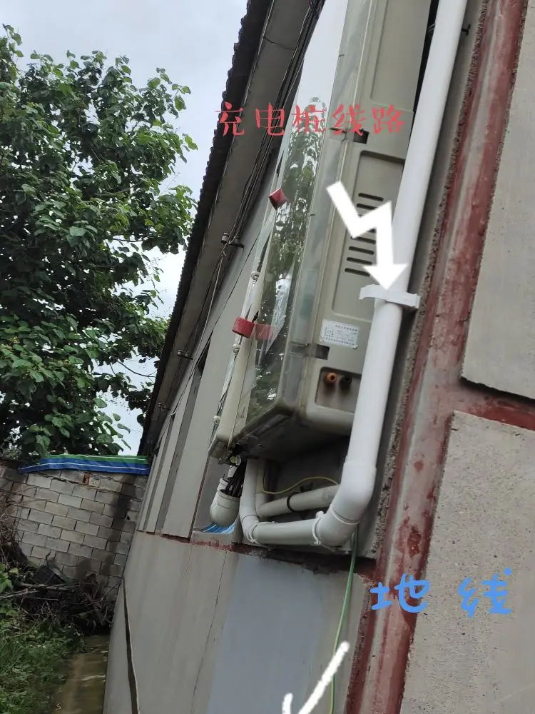

🤓注意充电桩线路问题,不要磕碰连电,还要注意地线问题!不要断掉或者生锈接触不良,不然也会不充电的!
