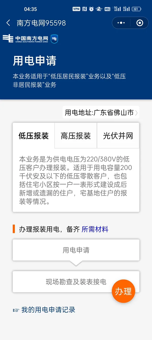

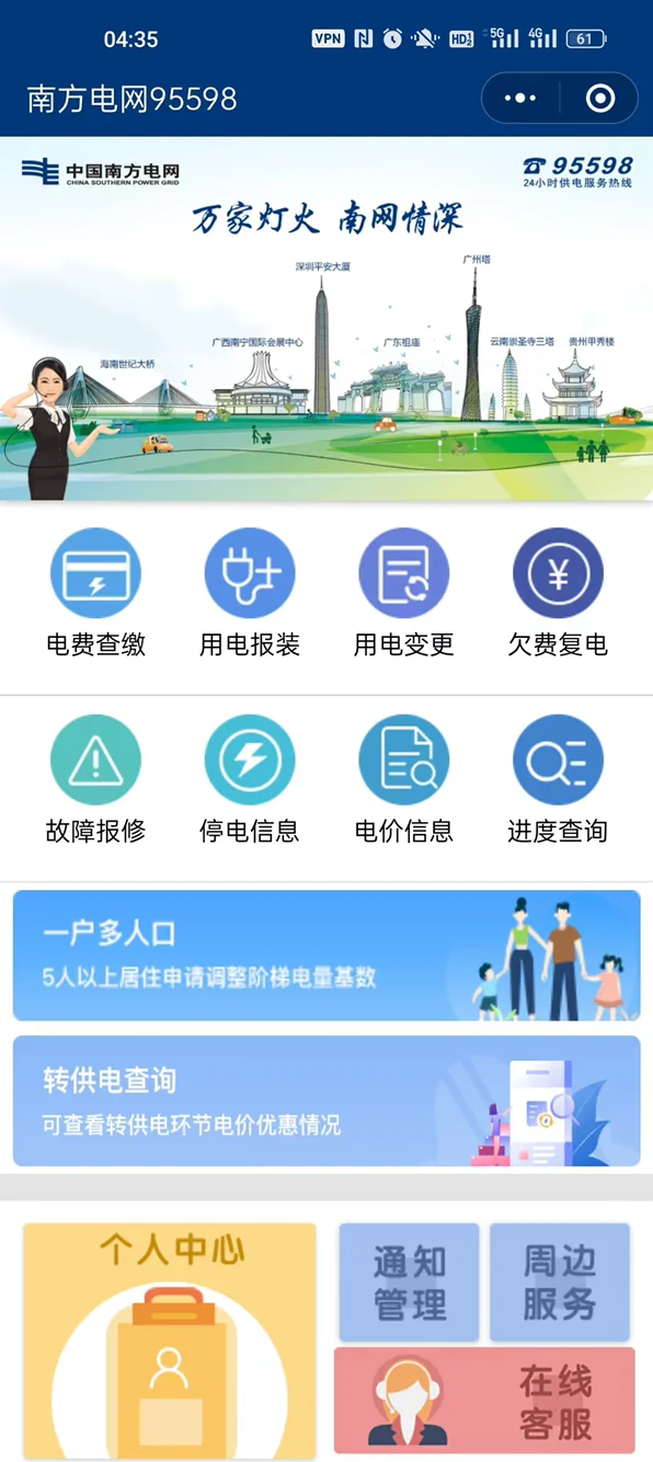

2.1 登陆当地供电部门app或小程序(以广东佛山为例,登陆“南方电网95598”小程序),点击用电报装-低压报装,按要求提供相关资料。(建议有条件的都报装380V三相电表,可以向下兼容220V的充电桩)
2.2 然后根据供电局要求提供材料(我那边的供电局要求提供的材料详见下图)

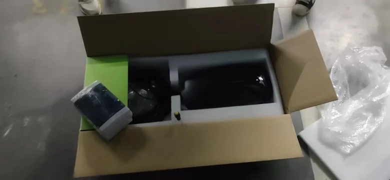

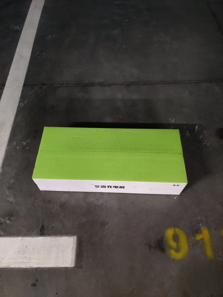

3.1 安装好电表,就可以跟安装公司申请把充电桩运到安装公司了,这个时间预估两三天,建议等待过程跟物业公司确定好走线要求(如是否需要按照物业既有的线槽走,外包装用pvc还是用镀锌管,这个看物业公司的具体要求)。

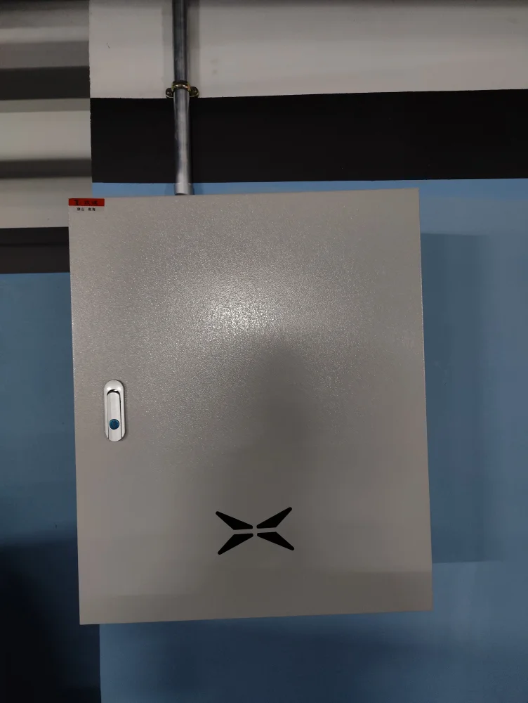

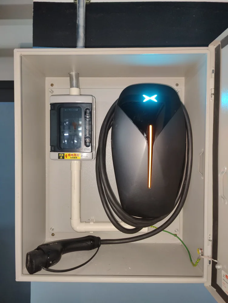

3.2 在师傅上门安装之前,可以提前买好充电桩保护箱(其实可以不买,因为2代充电桩有远程蓝牙锁功能,不怕盗用)。如果要买,千万要量好尺寸,至少跟官方页面的大小一致。(不要问我为什么,我就是买小了,退回去商家还亏了100运费,最后还是买的安装公司带过来的)
3.3 安装方面,我线超了26米,45元/米,还买了安装公司带过来的保护箱(350元),最后付了1520元。(💔)所以能提前买线材、买保护箱的最好提前买好。

最后耗时4个小时,安装好了,废话不说了,上图:
