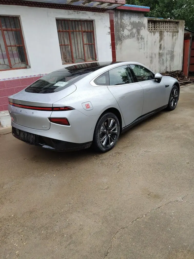

虽然身在农村,但是思想却没有落后,在买车上面最终得到了验证。虽然之前没有接触新能源,但是在看到佩奇的那一眼就被深深的吸引了,毅然决定就是佩奇了,然后试驾,订车,提车,一切都很顺利!

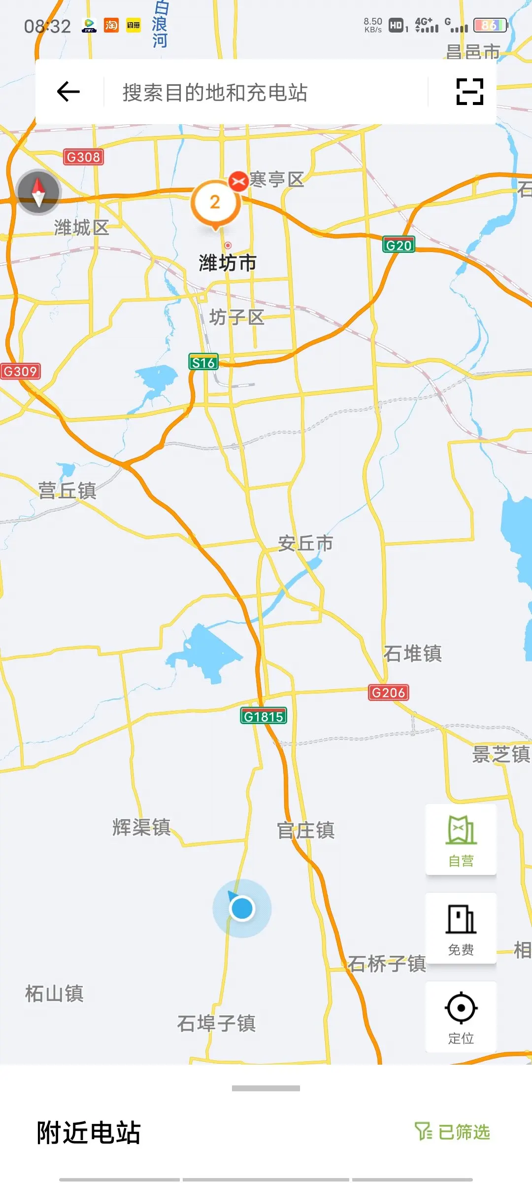

佩奇是到家了,这个时候农村的弊端开始出现了,充电是个问题,最近的充电站在10公里以外,最近的免费奶更是60公里以外,充电似乎成了一个难题,但是不怕,还有家桩不是。所以说家桩的安装就被提上了议程,原以为很麻烦,后来发现其实并没有!

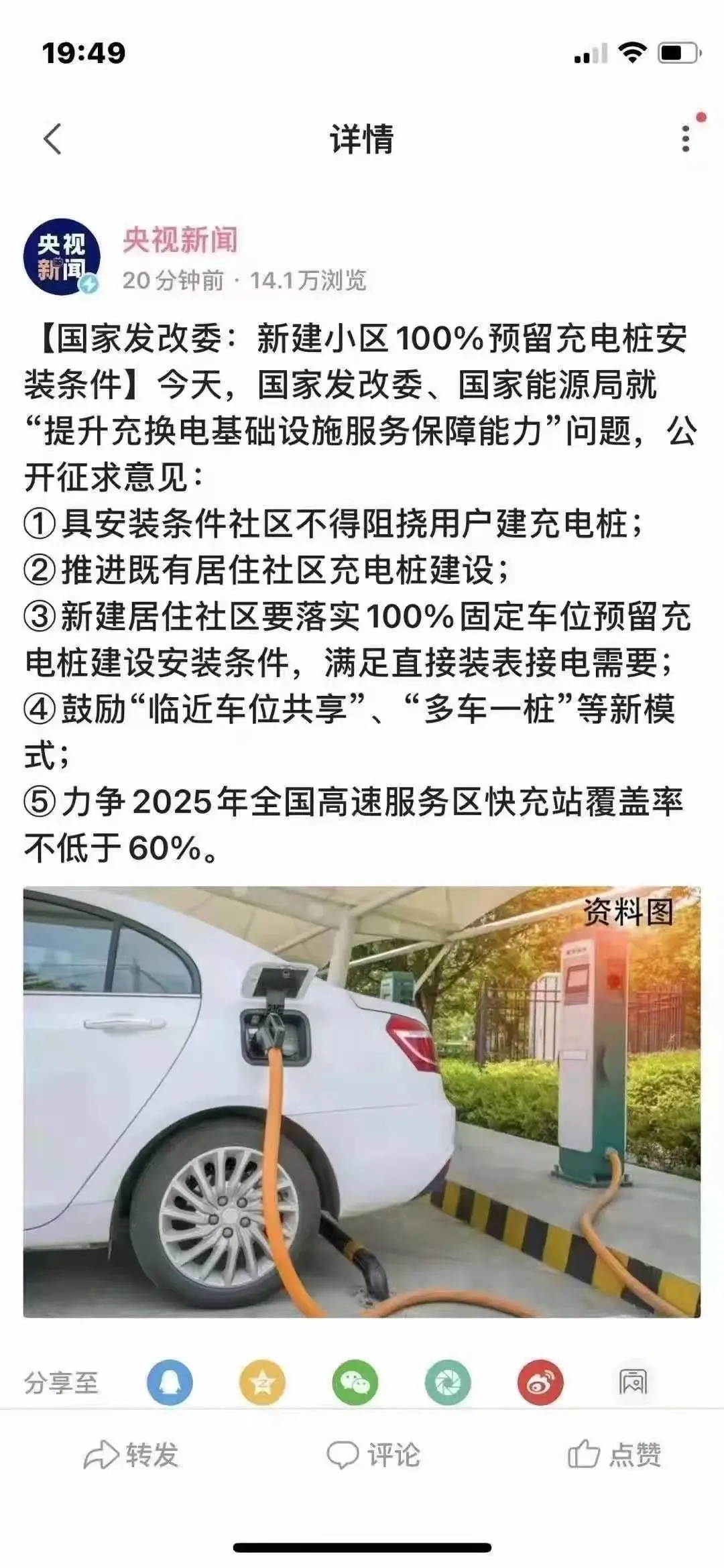

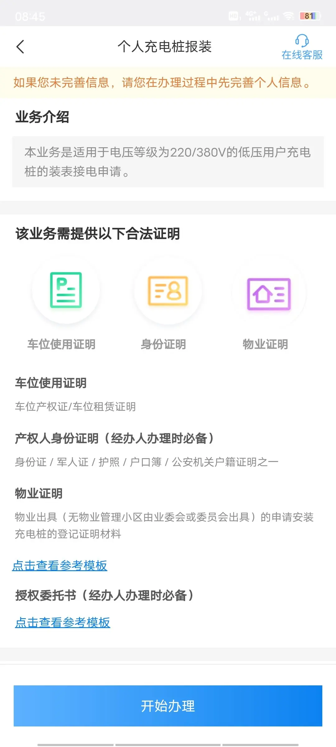

1.首先要确定自己能不能安装充电桩。在小区是要有车位或者车库的,然后要和物业确定能不能安装,因为施工啥的需要物业的同意。国家也有相关规定,有安装条件的不能阻挠,因为我是农村,自建房,所以就简单省事多了。

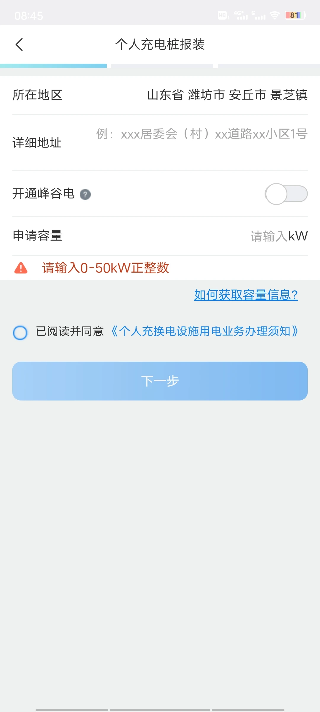

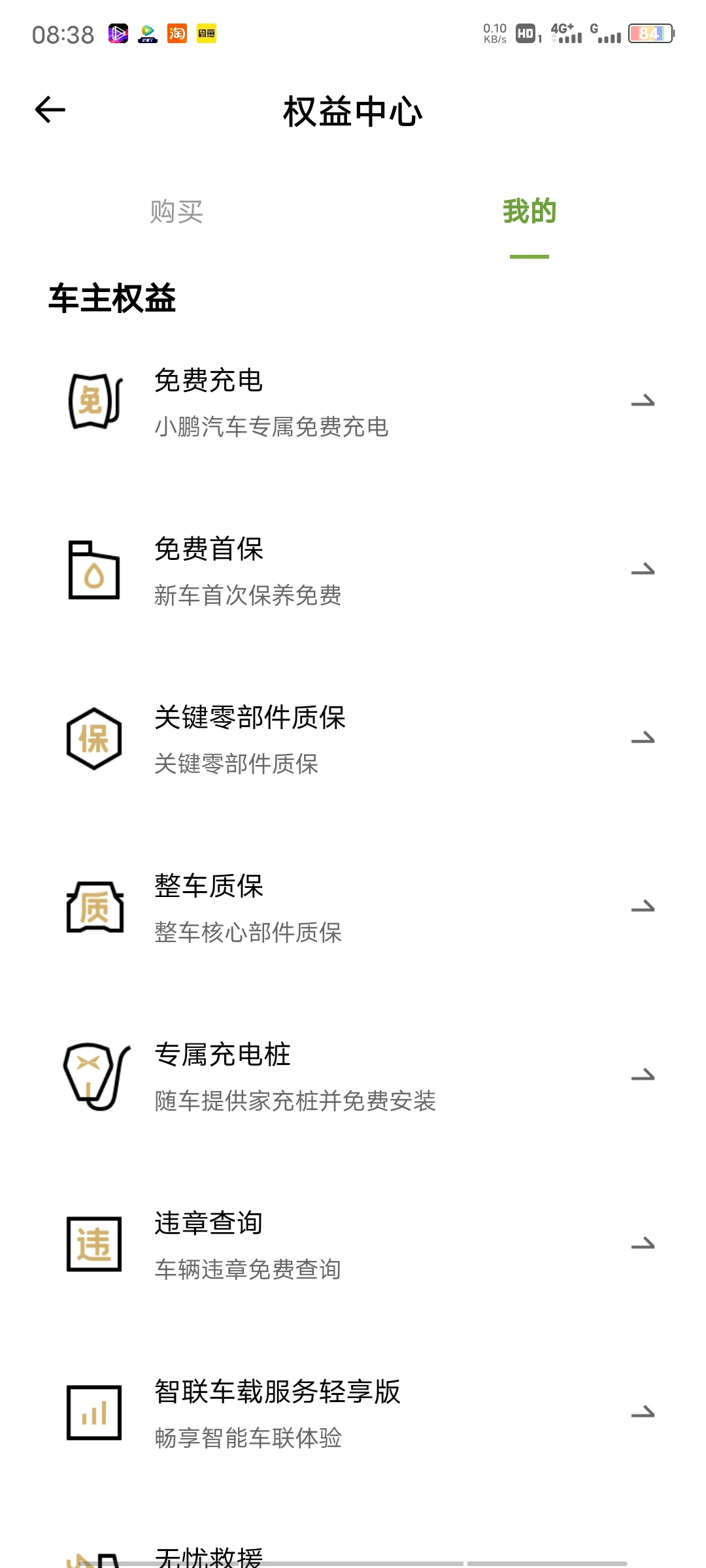

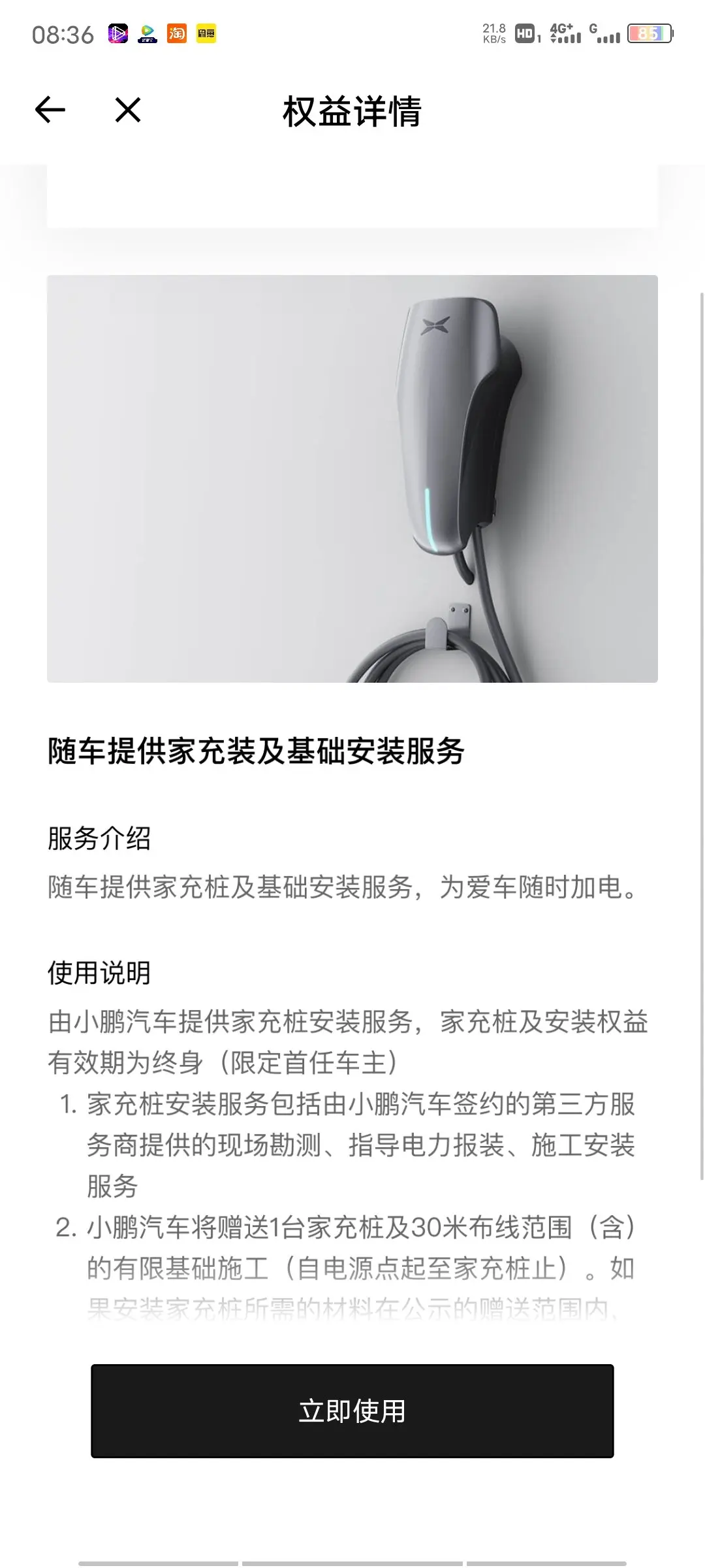

2.确定能安装后,到自己的权益,然后找到充电桩权益,立即使用,拨打400客服电话,到时候就会有人联系你充电桩的事情了。
3.在这期间,需要到国家电网去申请专用的电表,因为这电表是充电桩专用的,没有阶梯电价,还可以申请峰谷电,

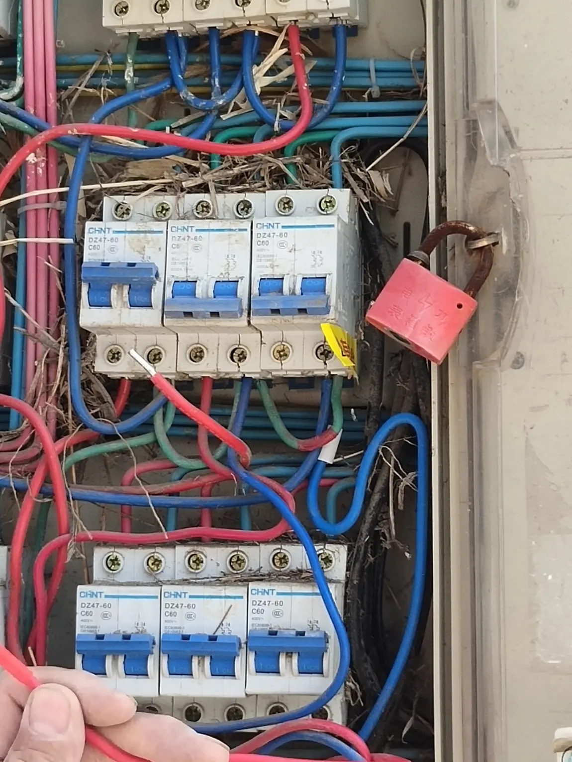

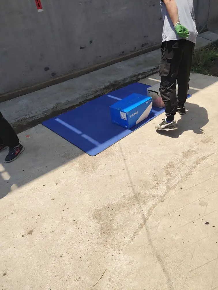

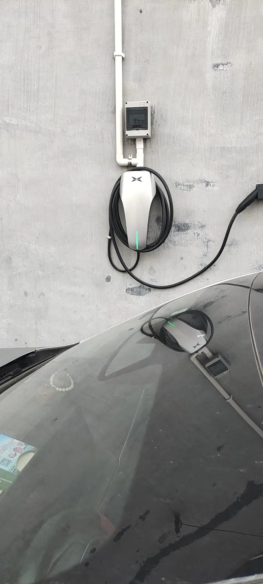

4.然后勘测人员会提供两次的勘测服务,看看适不适合安装充电桩,因为自家电表距离较远,所以选择了自家姐姐家位置,电表是她的名字,但是交钱付费都是自己,避免了电费的问题!也节约电缆,因为只提供30米免费的!然后就是安装了!工作人员很认真负责,是从电表引电,这电表都成了麻雀的家了!😂😂😂

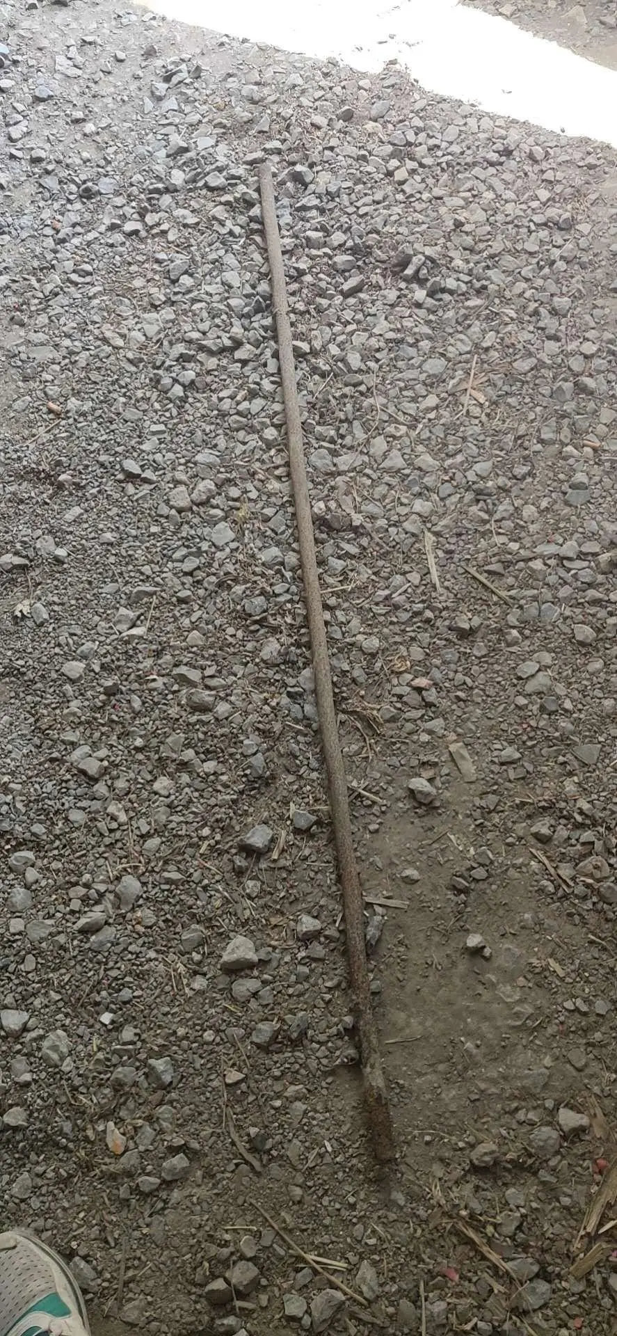

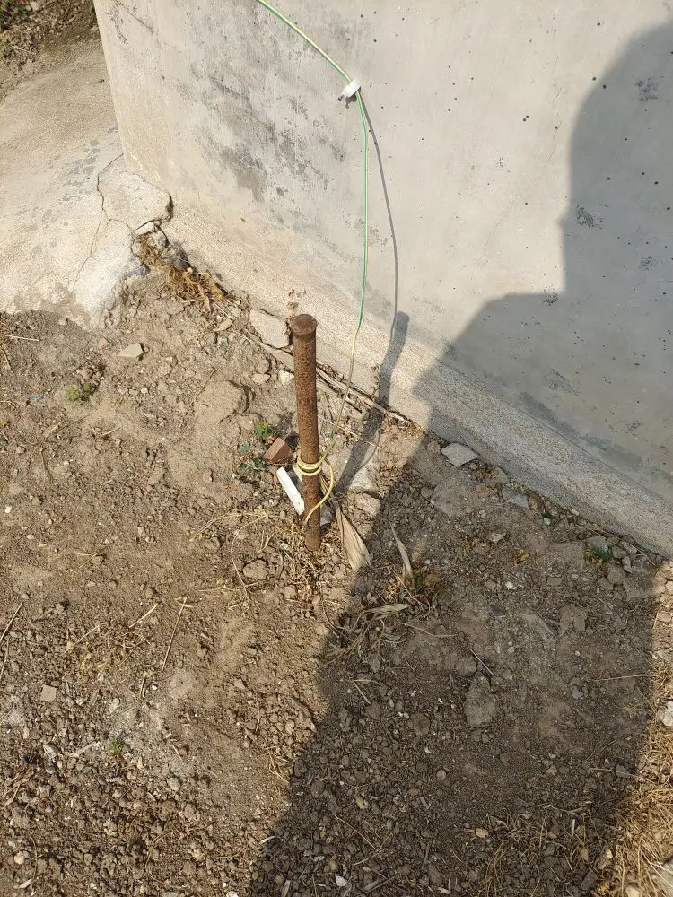

5.然后走线,连接,最后就是地线了,这时候我找出了祖传的金箍棒,妥妥最佳地线。工作人员很负责,在地线和接口处给用砂纸仔细打磨了几遍,又加了一个箍,好保证地线接触完善!

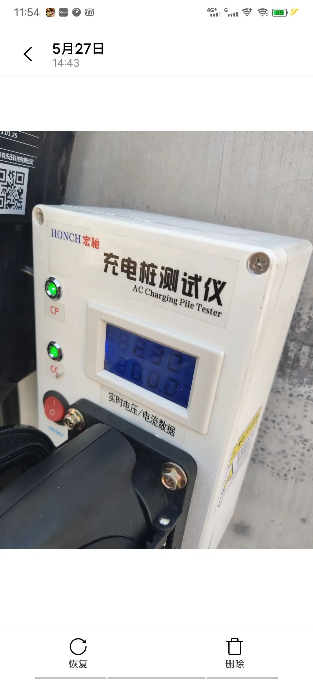

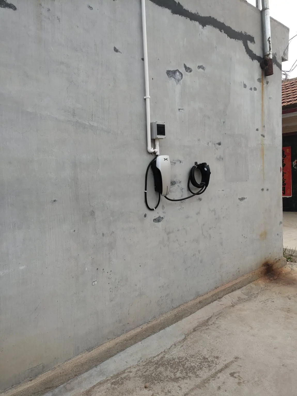

6.看起来东西不大,但是工作量却不小。师傅们爬上爬下,又是套管连线,功夫不负有心人,在奋战三个小时后,终于完成了充电桩的安装工作。为了保证能用,师傅还特意掏出了测试仪,测试仪充电桩能否正常工作,看着表上显示的数字,安装工作圆满完成!最后看一下效果图吧!

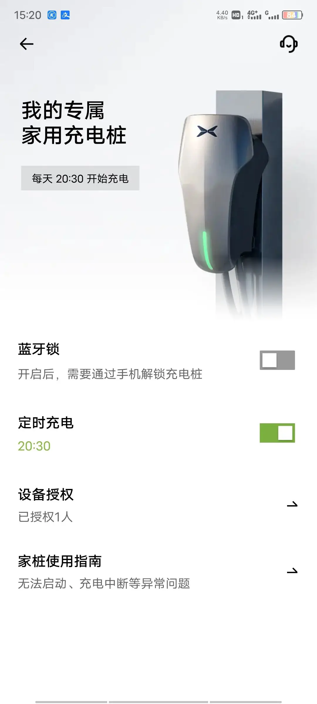

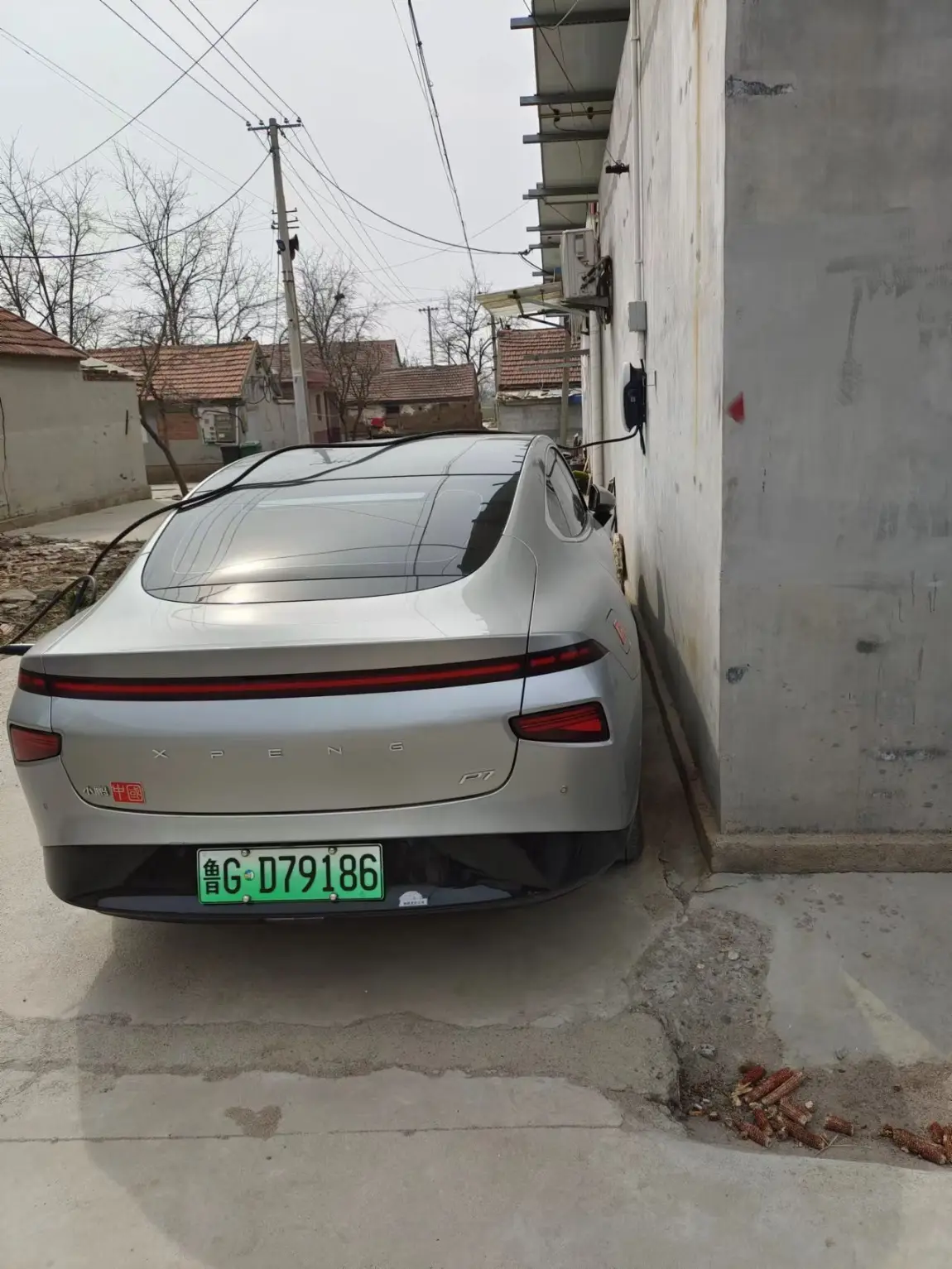

充电桩的安装没花一分钱,师傅工作认真负责,真的是很用心,师傅还教了我如何使用,如何定时充电,因为有峰谷电,所以说这个很重要。最后看一下工作的情况吧!
有了家桩后再也不怕充电没地方了,晚上回来插上,第二天就满血复活了,而且不耽误时间,怎一个香字了得!#家用充电桩# #安装充电桩# #鹏友充电攻略#
