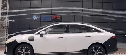

汽车很大一部分能量损耗(油耗或者电耗)是为了克服风的阻力,特别是车速达到一定速度(有的说是80km/h以上),甚至超过克服自身重量和轮胎摩擦的能耗。特别对电动新能源来说,车辆风阻系数越低,就会提供更多的续航,所以设计师们在涉及车辆外形的时候,下了十分大的功夫。

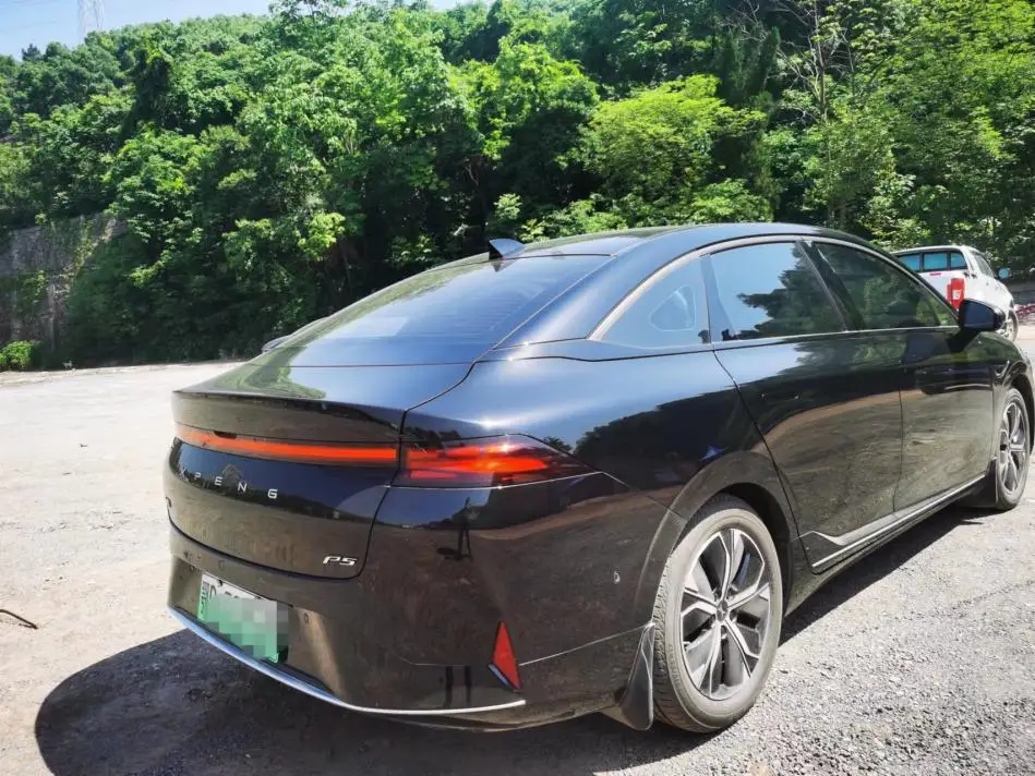

比如小鹏P7的风阻系数是0.236,小鹏G3的风阻系数是0.29,而P5这款车的风阻系数更是达到了0.223,是小鹏现售车型的NO.1,低于特斯拉model3的0.23,和保时捷taycan的0.22十分接近!要知道每提高0.01都非常的不容易!

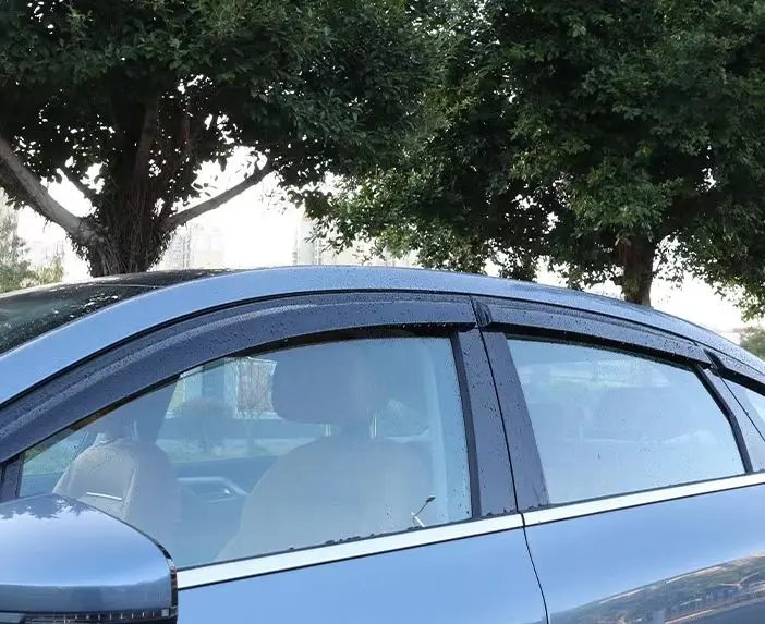

所以我们在用车过程中,就不要破坏这么好的风阻表现了,比如不要加装雨眉,或者在车外贴防撞条一类的装饰。

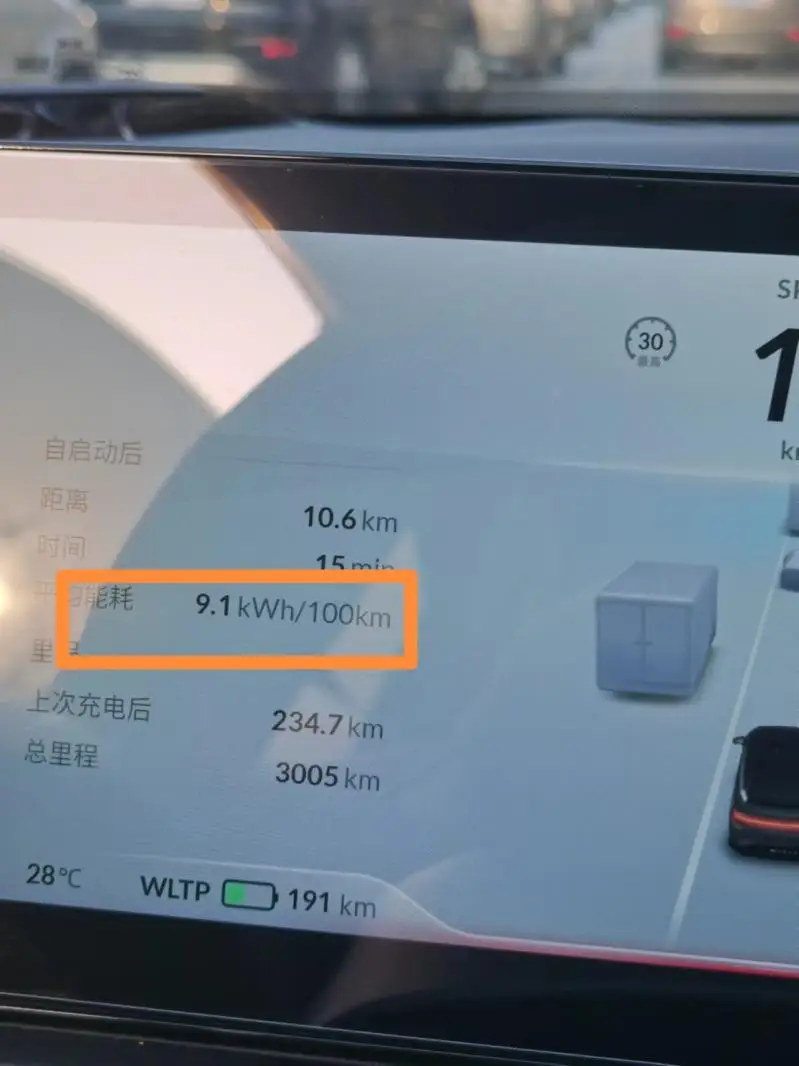

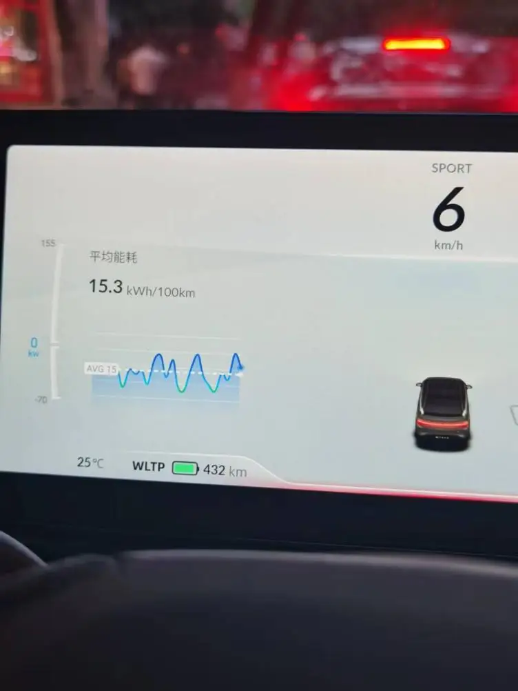

根据我在P5驾驶过程中发现,P5较为省电的速度在50-70km/h之间。保持这个车速,在市区工况下,25度天气可以保持能耗在12kWh/100km左右甚至更低,就非常理想了!

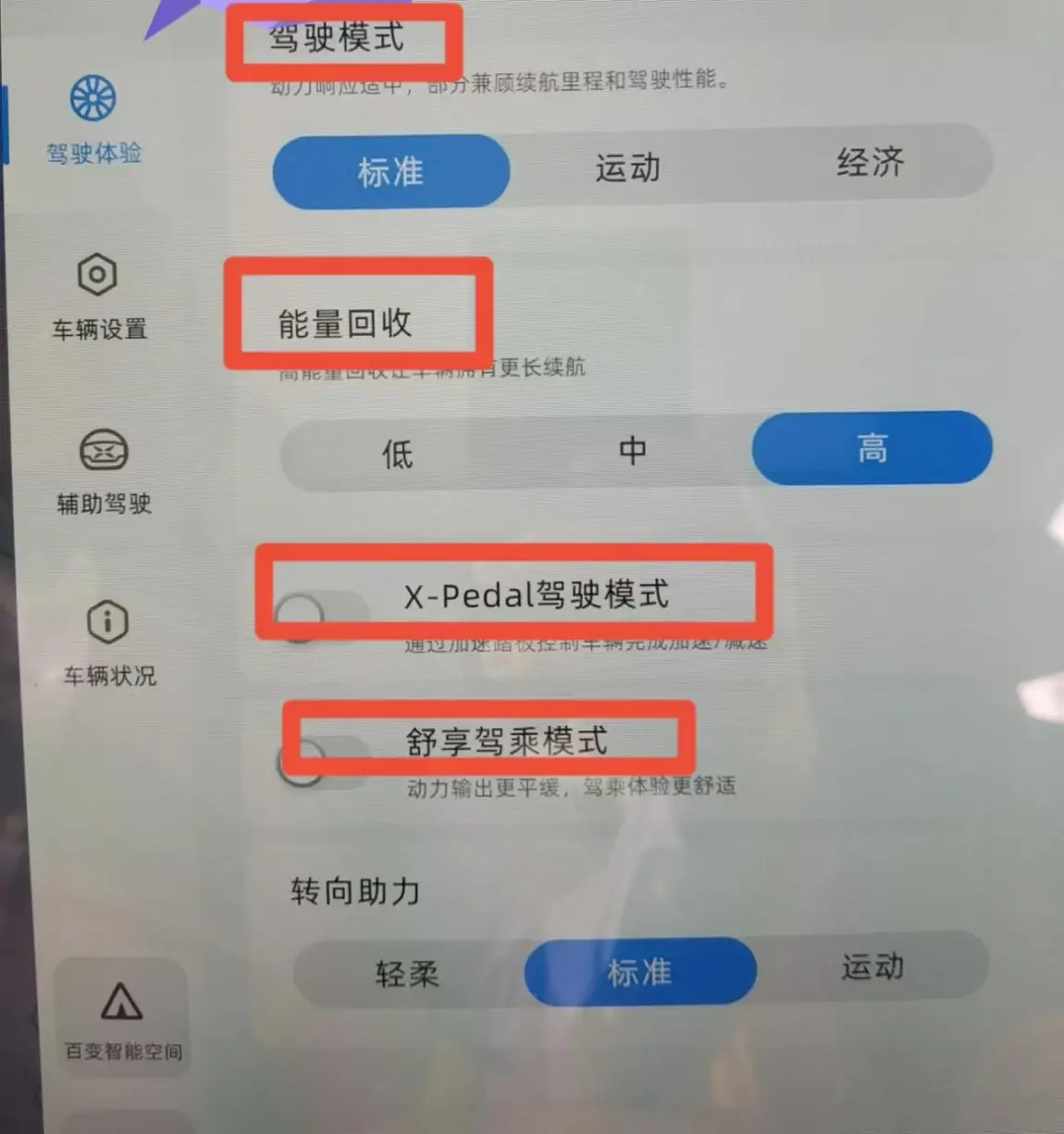

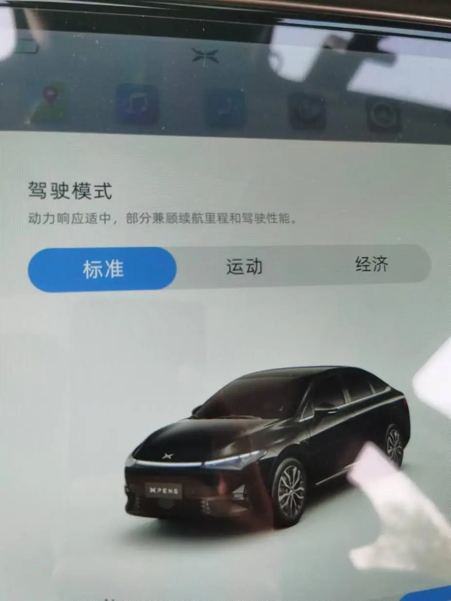

P5的智能化为我们在驾驶模式和能量回收上提供了很多选择,驾驶模式有经济、标准、运动三种模式,能量回收有高、中、低三档,此外,还有X-peal,即俗称的单踏板模式,以及舒享模式。
如果单纯为了省电,自然是经济模式配高能量回收,或者X-peal单踏板模式(比高更高的能量回收机制),如果兼顾一些驾驶体验还是标准配高回收,选择高回收模式是运用多余的动能为电池充电,运用好动能回收据说能为车辆续航提高20%。

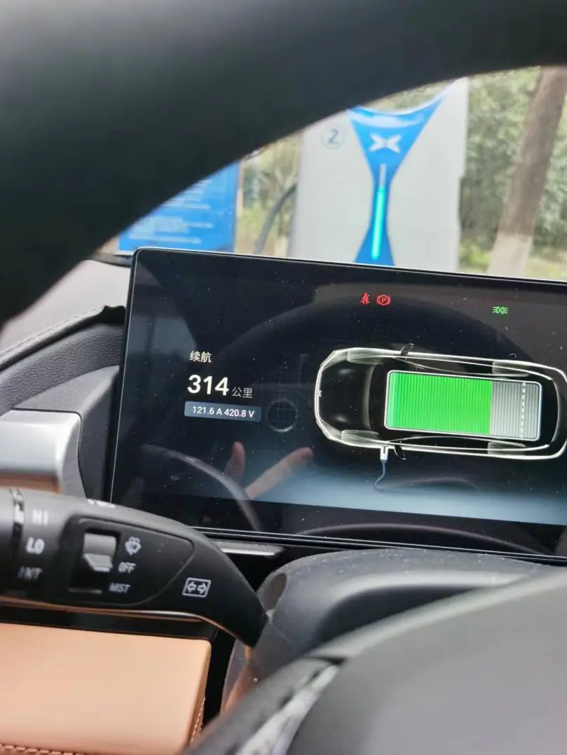

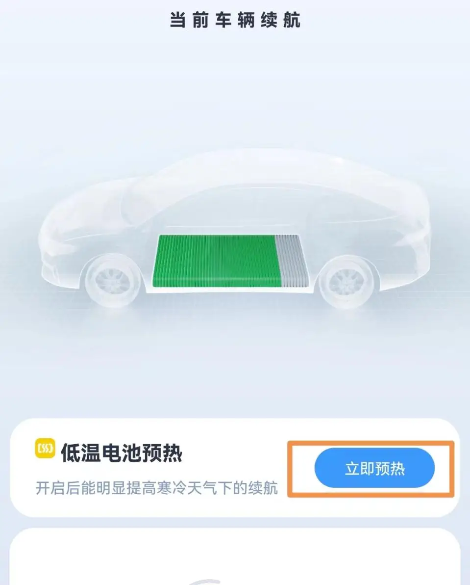

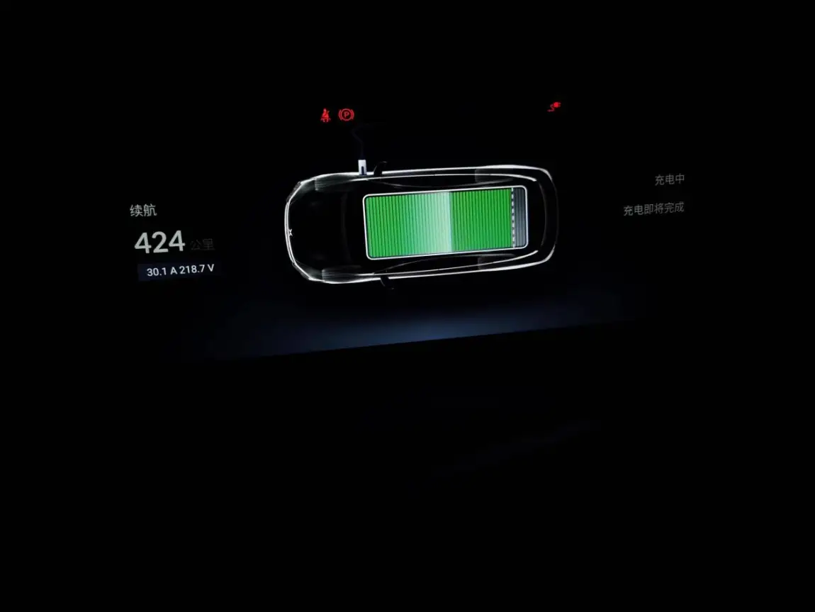

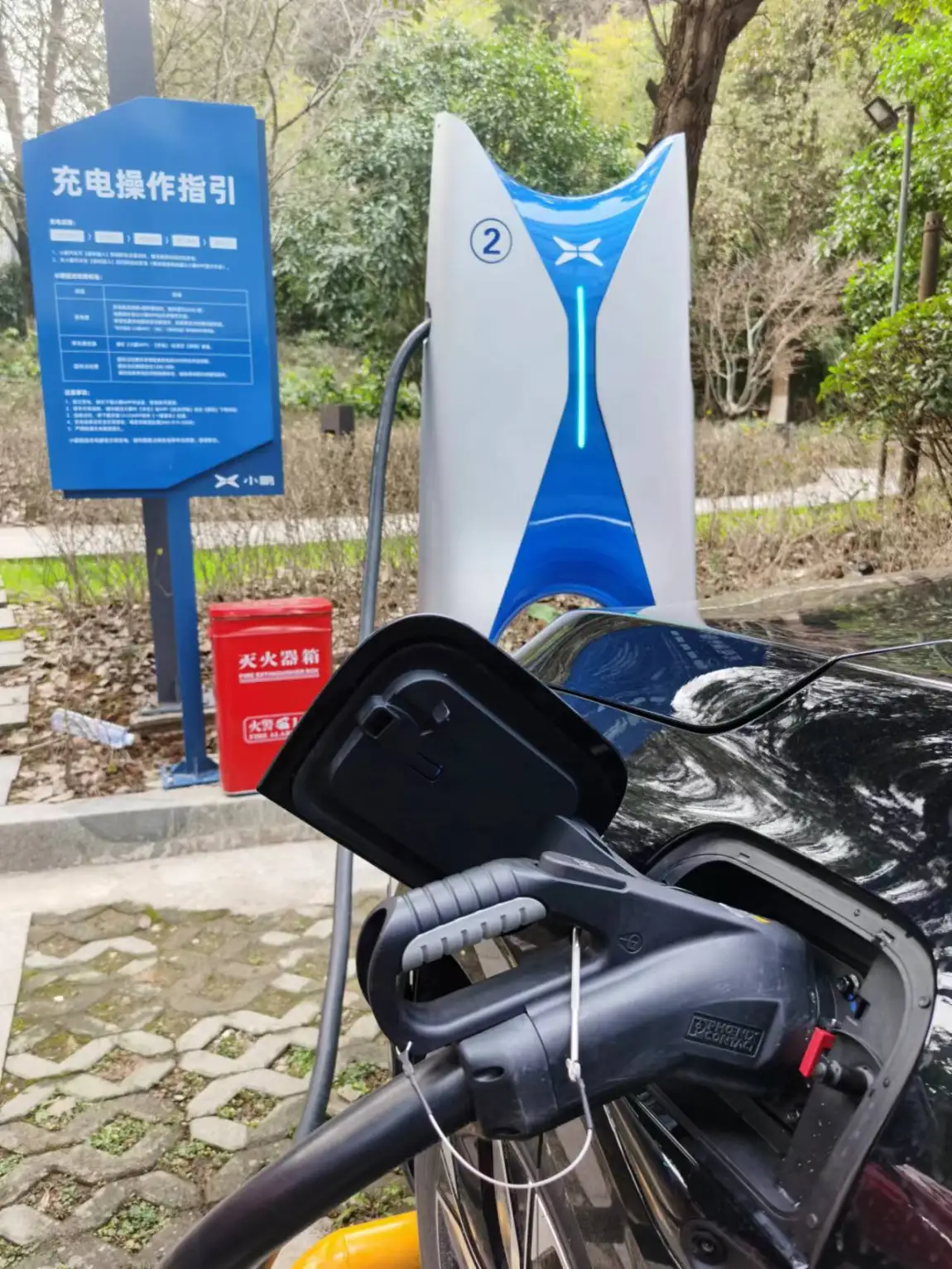

电池的寿命和损耗减少直接影响续航的硬指标。如果你是550或者600车型,使用的三元锂电池,建议每次充电都是到90%就可以了,如果是460车型,使用的磷酸铁锂电池,则每次建议都是直接充到100%。时常使用电池预热功能,也可以有效提高续航。
但是无论使用哪种电池,都建议不要把电池用到过低再充电,剩余20%就要及时充。当然电池充电的循环是指一次0-100%的过程,所以随用随充并不一定会加速电池损耗,反而在一定程度上是保护电池!
