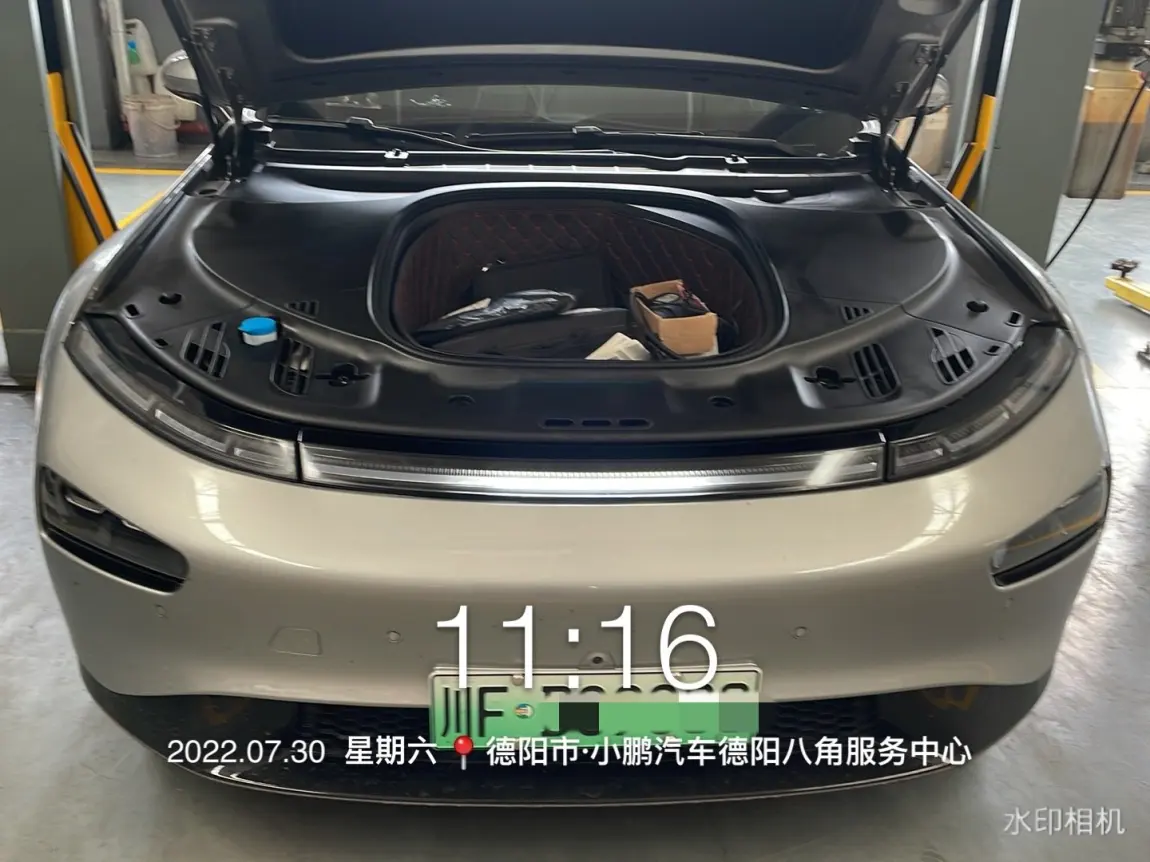

1 清理前机舱
解析:主要是检查一下整车的漆面有没有损坏的地方和清理机舱的整洁(如果有比较小的石头磕碰的可以帮忙点漆)

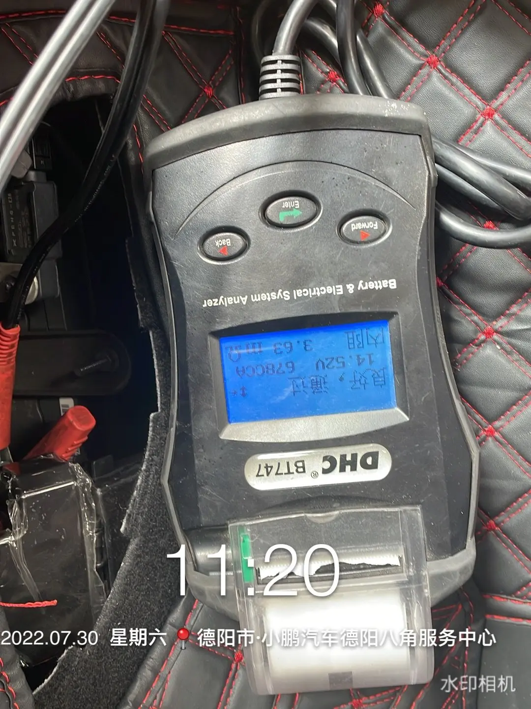

3 低压电池检查
解析: 当车辆下电时!(例如晚上回家停车锁车后)
车辆高压电源会完全断开.
但此时12V的低压电源接通是不会断开的!
作用是给予启动车辆时的操作和供电
例如:手机APP解锁车门、后备箱、快.慢充口等一系列开关!如果低压电池出问题,会导致没办法打开车门。

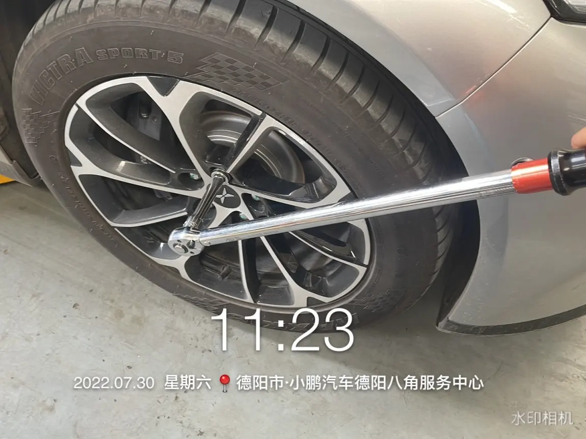

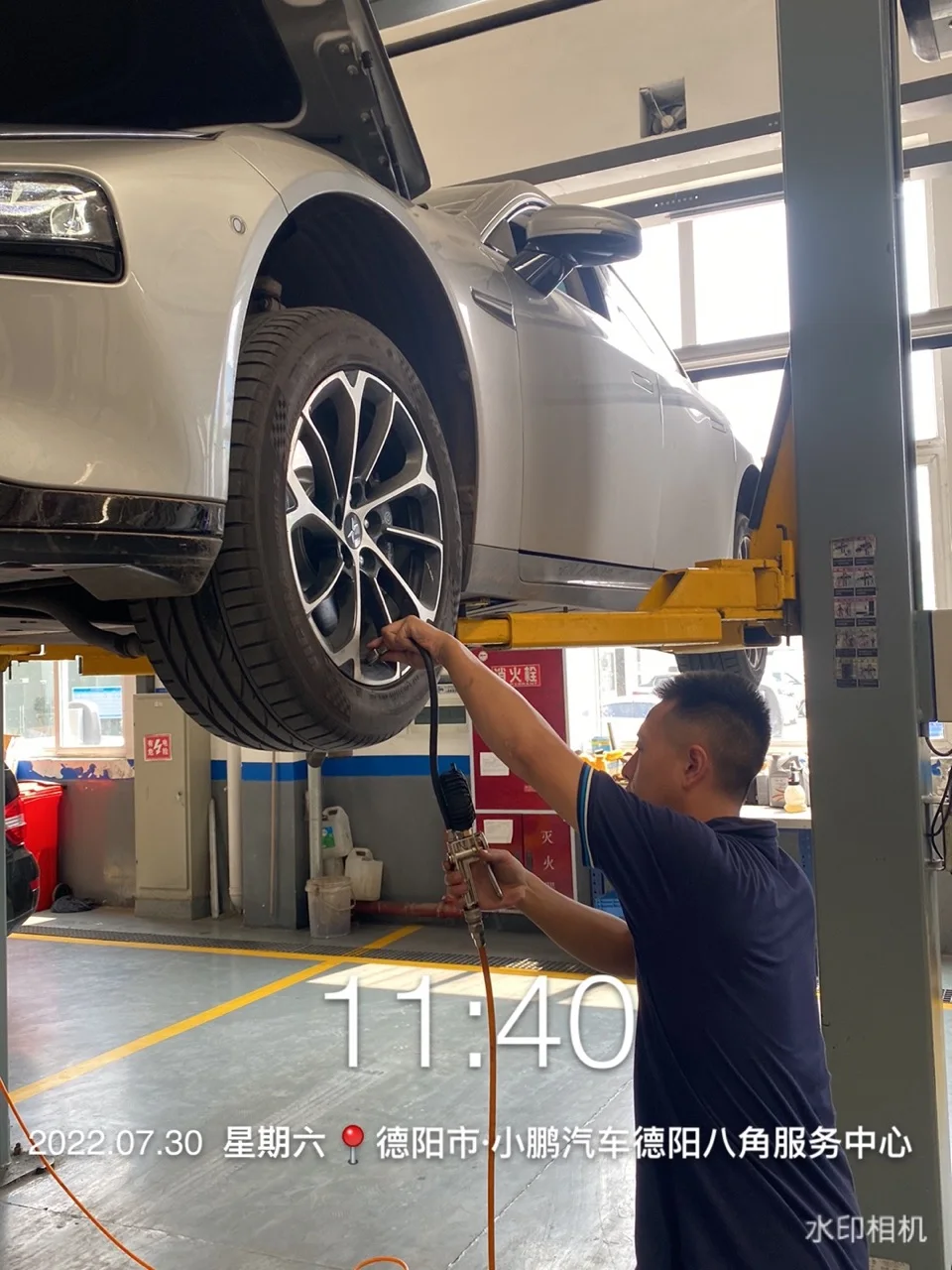

4 轮胎螺丝检查
解析:之前有鹏友说跑着跑着螺丝掉了一颗,这种情况是非常危险的,机械的东西,一段时间还是检查稳固一下比较好

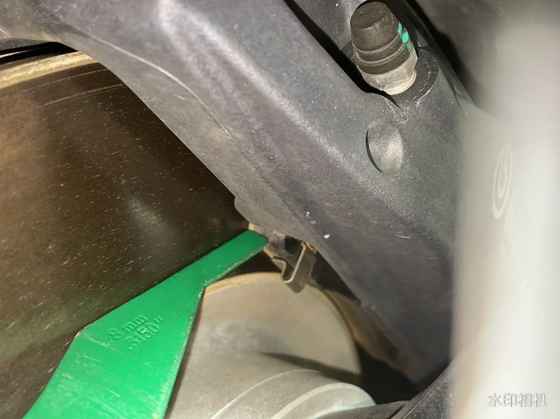

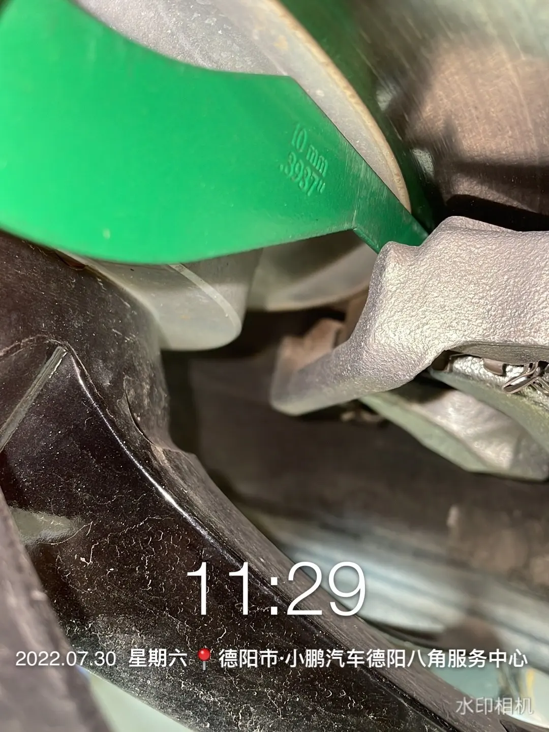

5 刹车片厚度
解析:作为保证我们行车最重要的刹车系统,刹车片,这个检查是必不可少的,到了一定更换的时候,一定要及时更换,所以保养检查也是有必要的

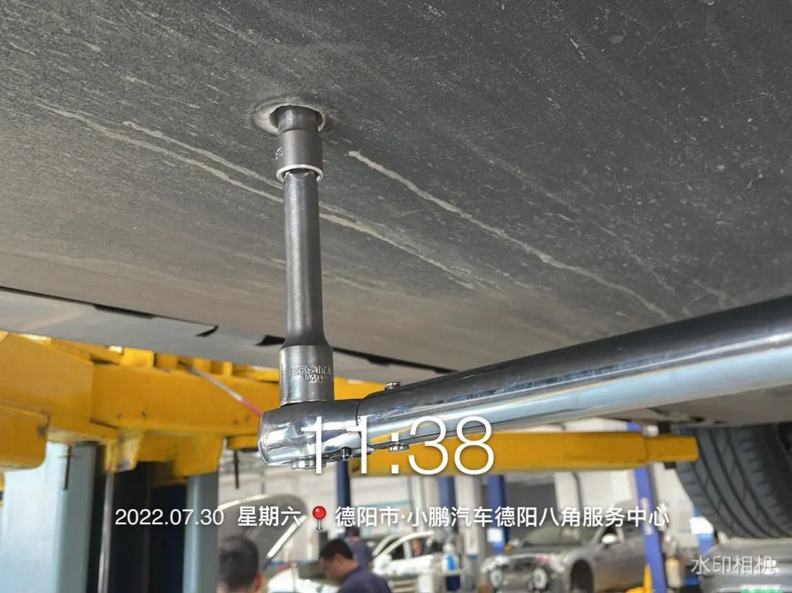

7 高压电池的螺丝
解析:车子行驶了那么多公里,共振是难以避免的,稳固一下高压电池螺栓也是有必要的
8 胎压校准
解析:夏天的天气比较炎热,胎压尽量按照标准或者标准少0.1个bar 这样可以避免胎压过高

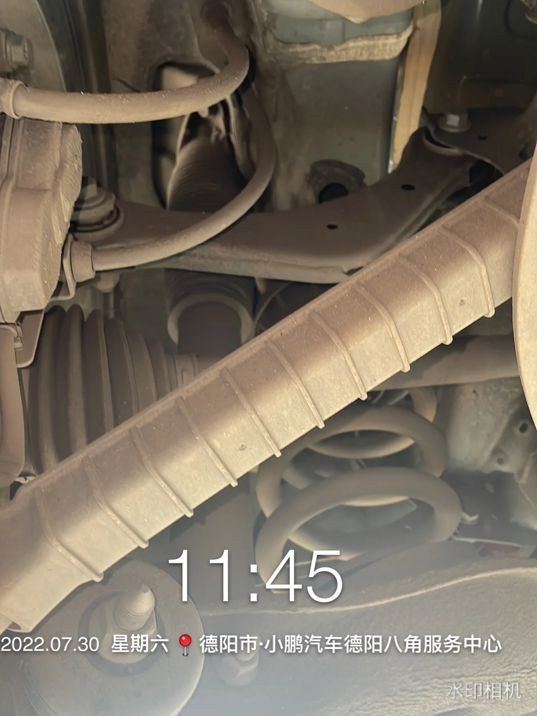

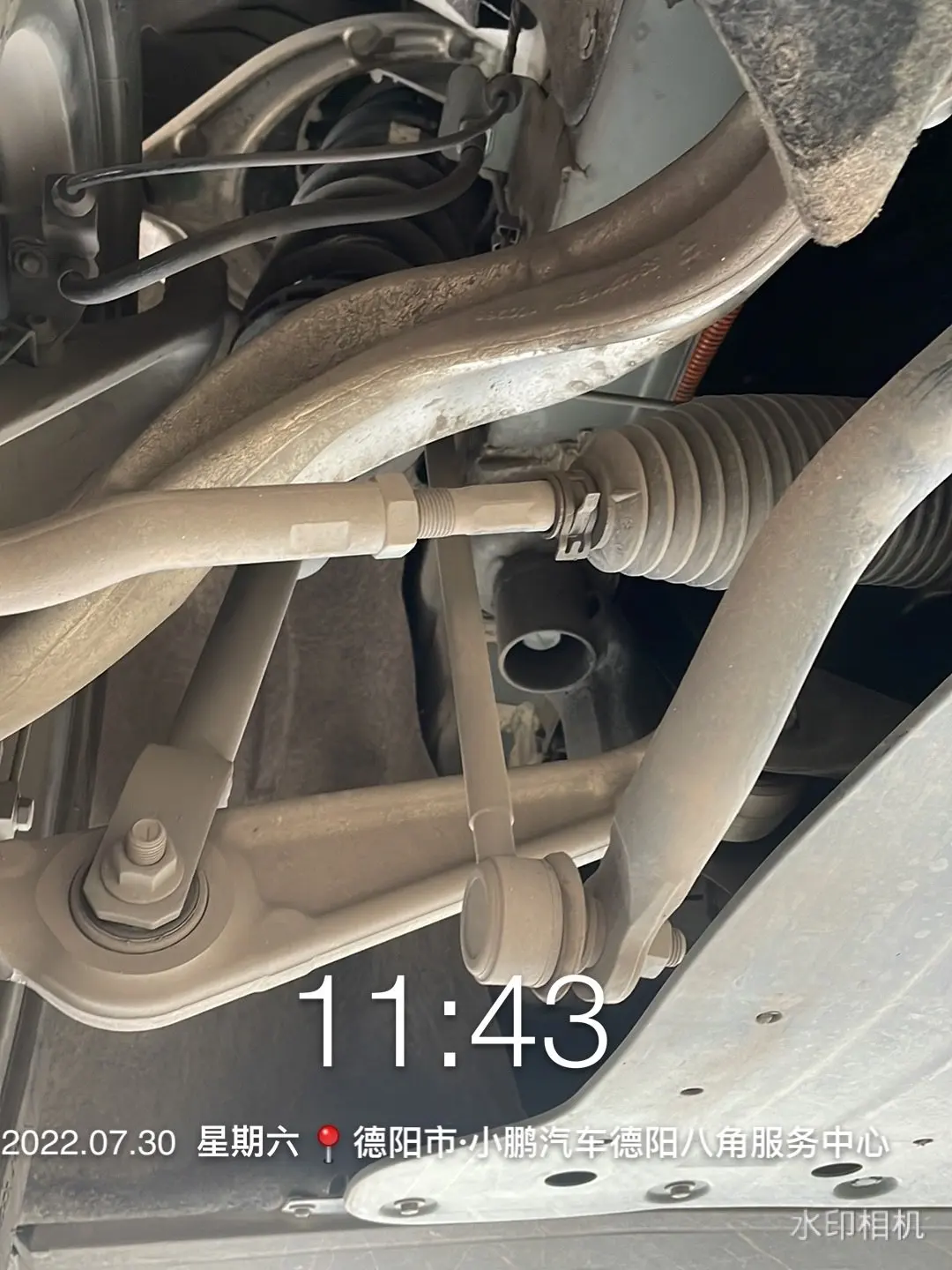

9前后悬架
解析:前后悬架作为主要支持整辆车的重要零部件,也需要定期检查

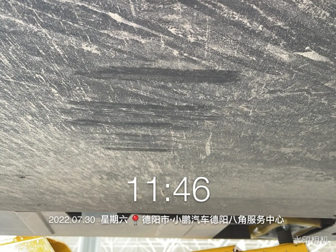

10 底盘检查
解析:日常行驶中难免会有遇到磕底盘的现象,我们平时只是不太在意,检查一下,看一下有没有损伤比较严重的,也可以预防出现安全问题

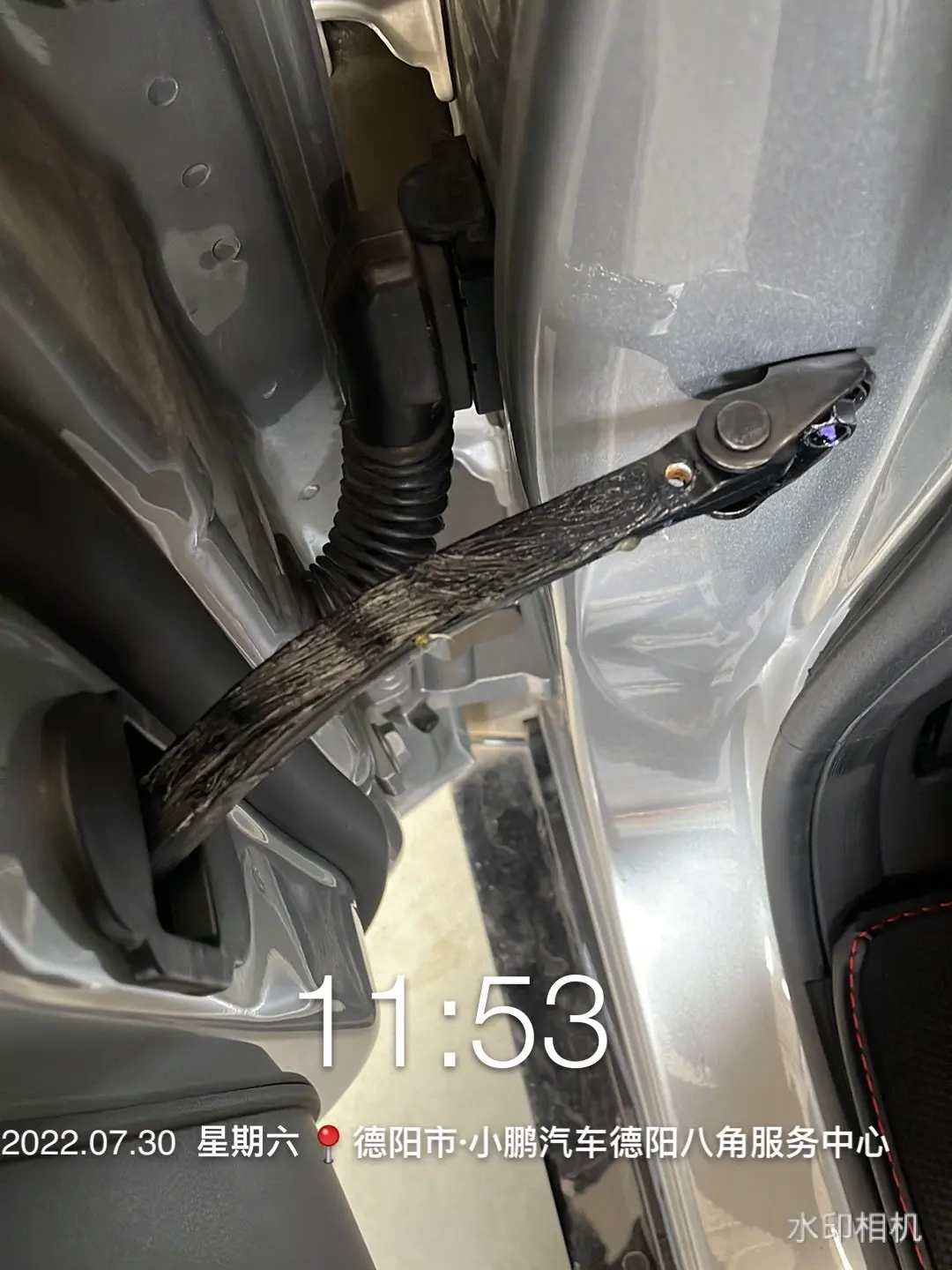

11 四门润滑
解析:作为天天上下车,开门关门频繁度最高的地方,定期护理,可以避免开门关门有异响

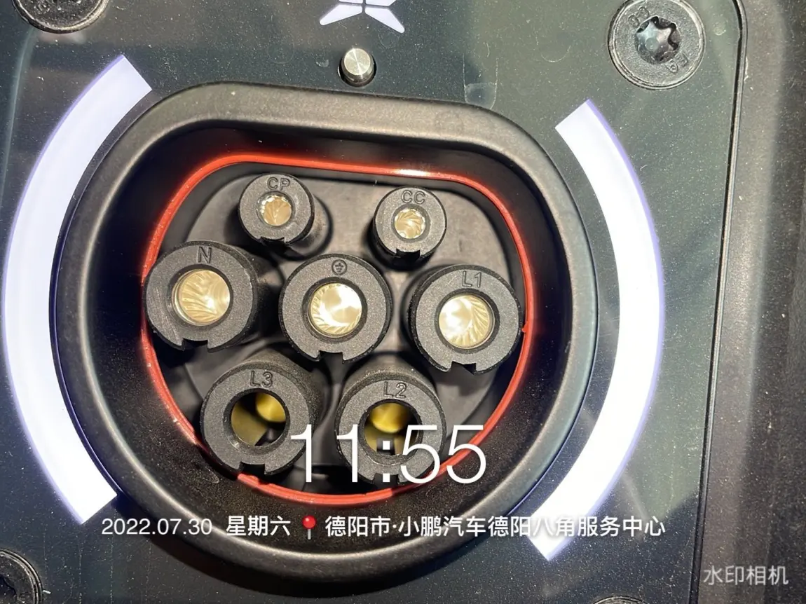

12 充电口检查
解析: 两个充电口因为打开是裸露的,定期检查也可以预防有异物掉里面或者有没有损坏

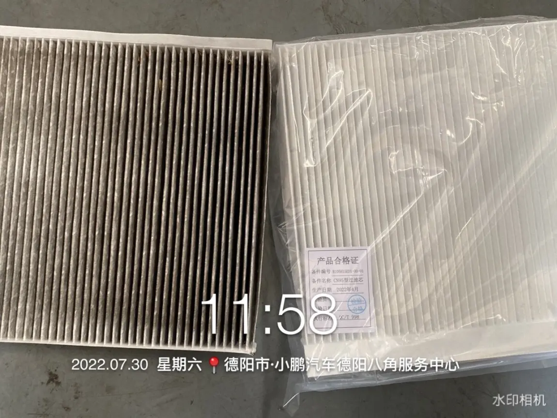

13 更换空调滤芯
解析:现在的空气中pm2.5比较多,定期更换一个空调滤芯也是保证车内空气的干净程度

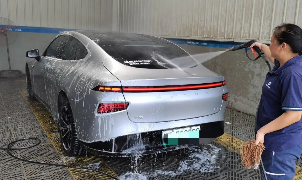

15 洗车

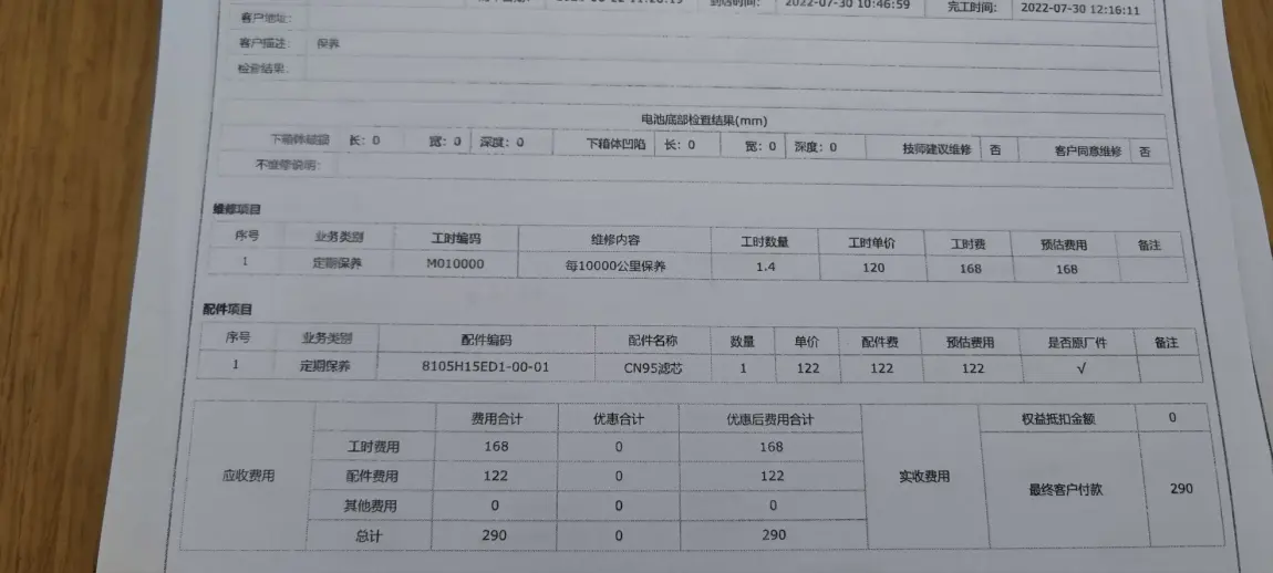

这个是小鹏P7的日常维护费用,工时费168 配件空调滤芯122,合计290元。重点是大家还可以使用积分抵扣,确实来说新能源的保养成本比较低。
