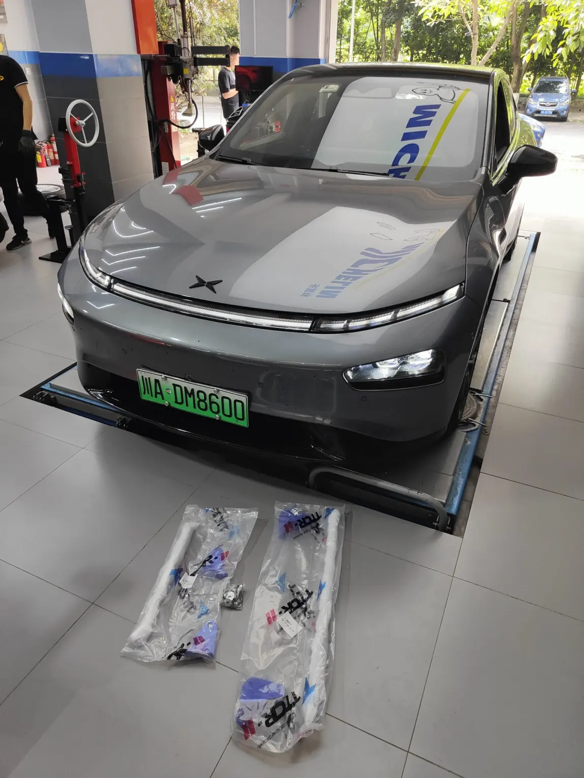

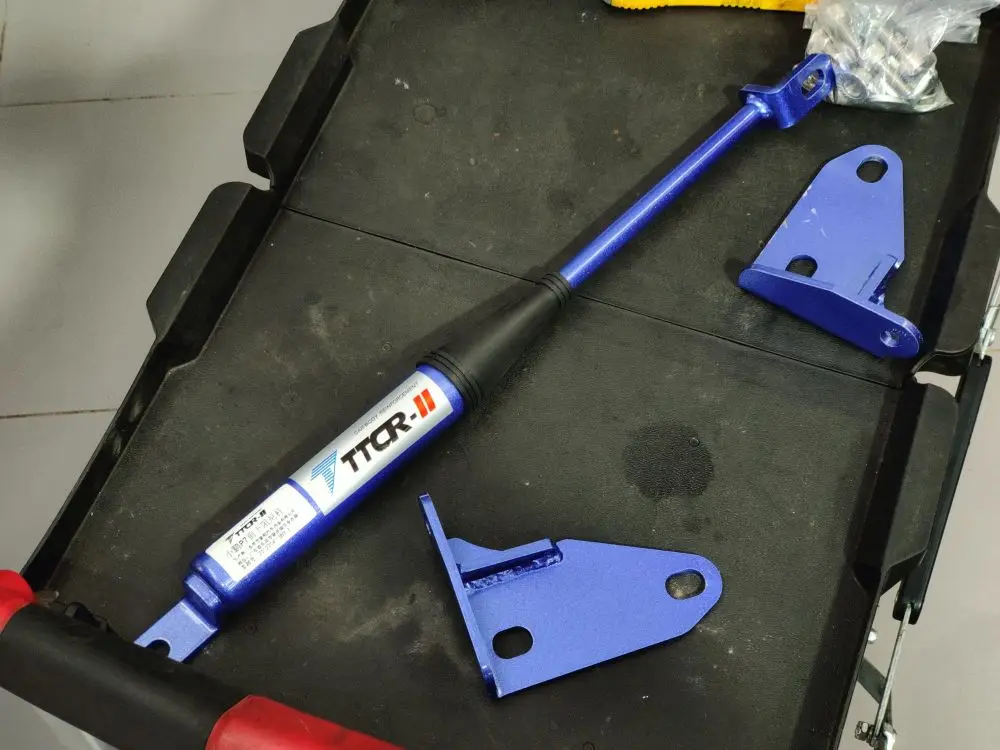

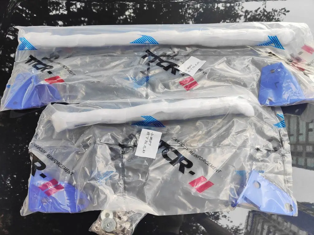

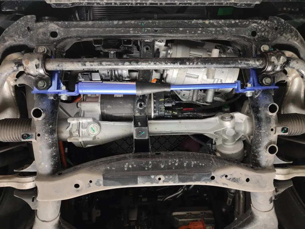

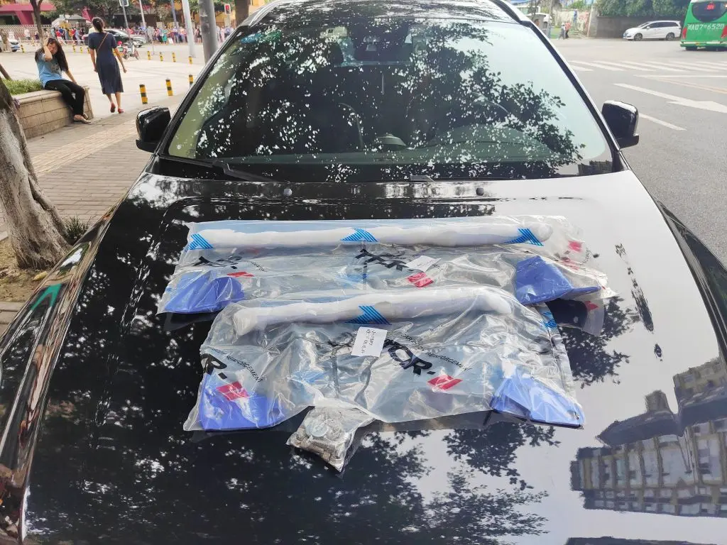

在社区看着有鹏友加装了液压阻尼杆,就跟着试试吧。

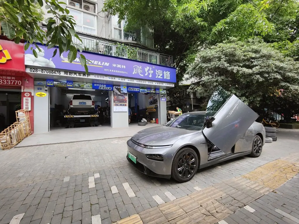

先收阻尼杆,等了十来天才空出时间去安装。

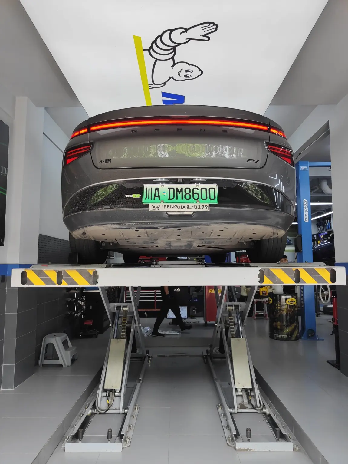

改装要去专业的地方,老板是怎么学长,成都金港赛道还在时,这个店就是老板几辆赛车的店。

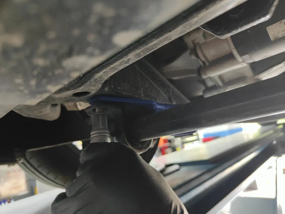

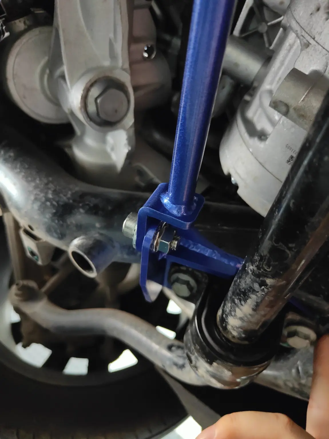

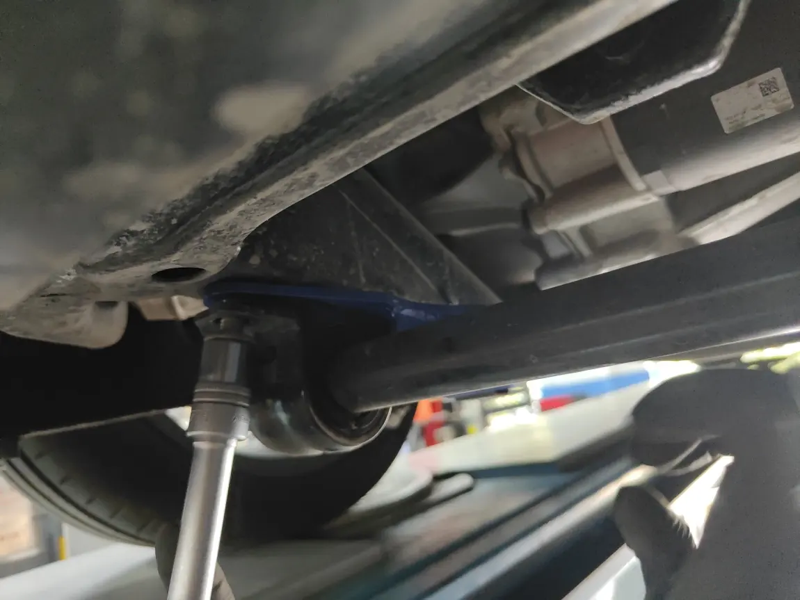

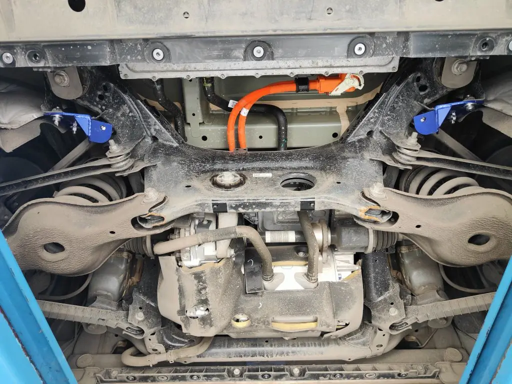

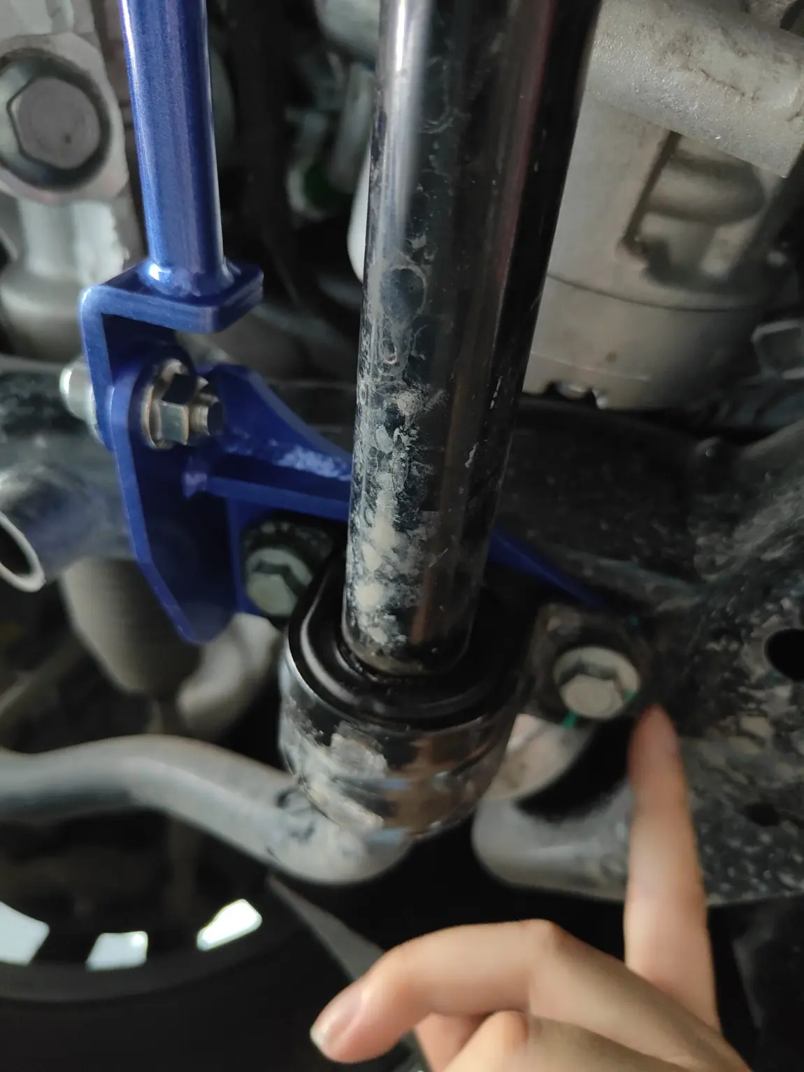

阻尼杆直接用原车的螺丝孔径。

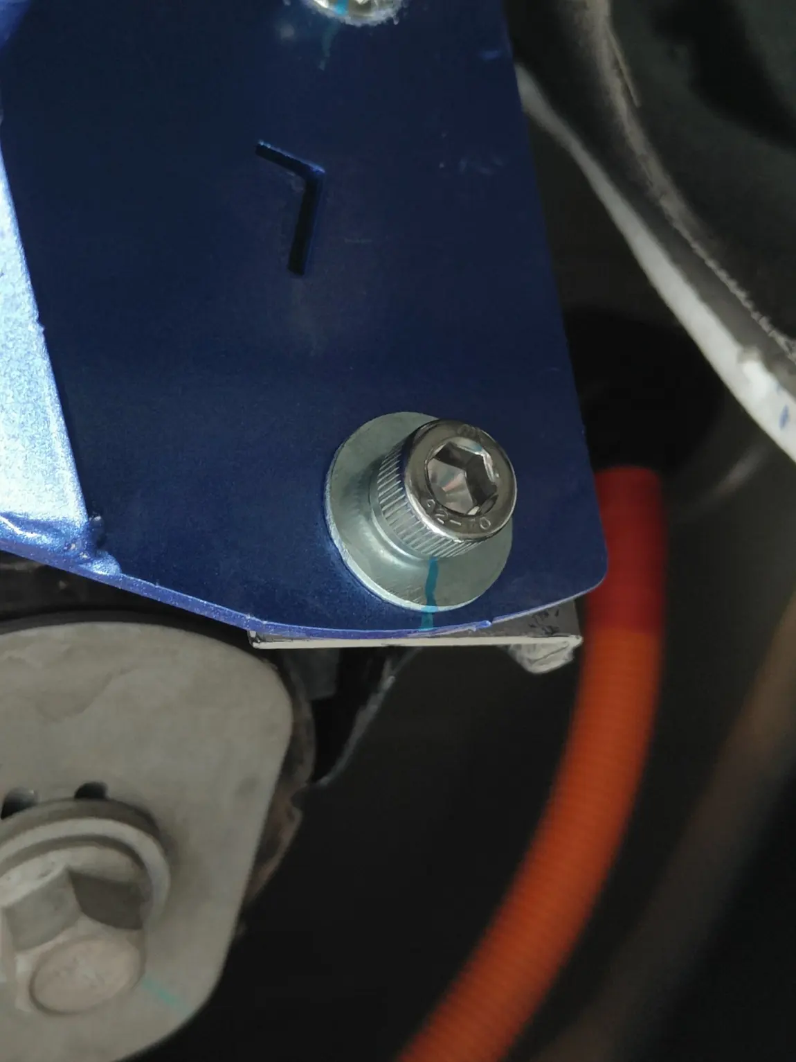

安装好后在螺丝处用笔做好记号,松动马上就能看出。

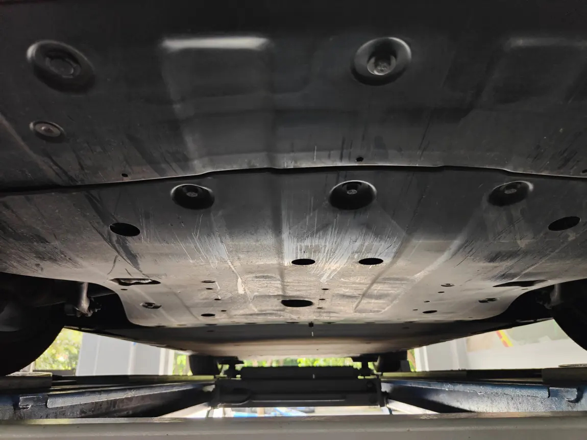

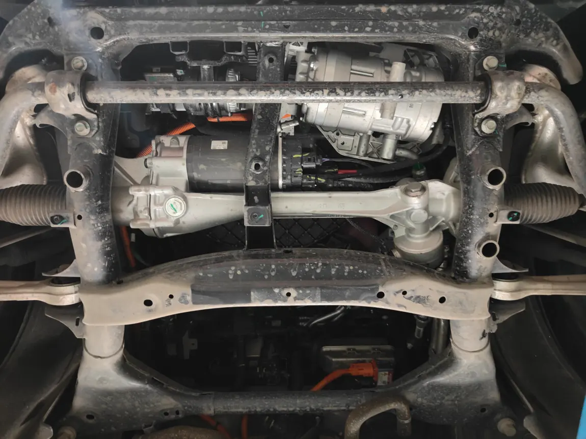

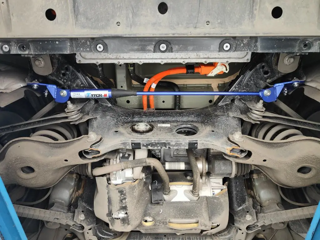

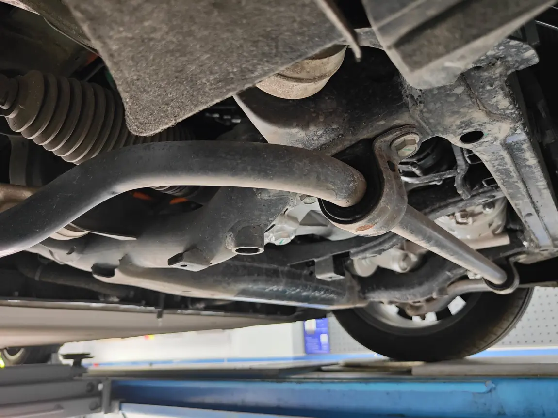

前轮的阻尼杆安装前后对比照

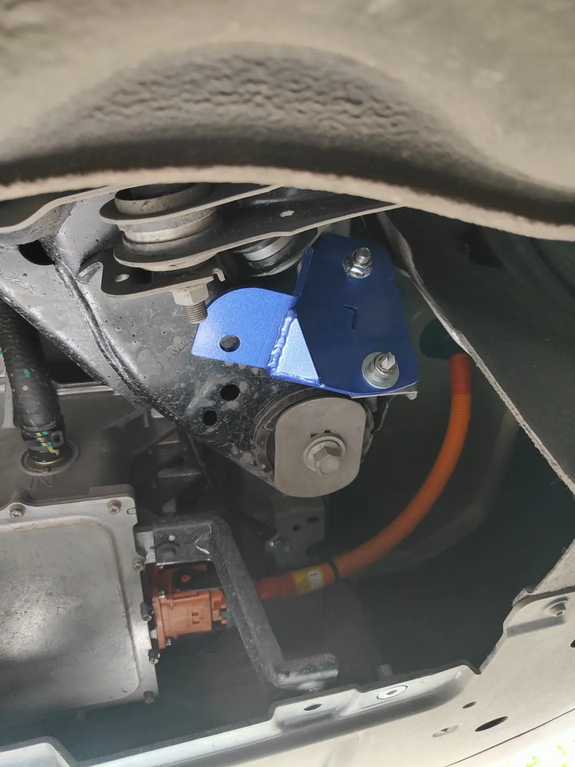

后轮的阻尼杆安装前后对比照
总结
这个小投入,到体验的大改善,只用不到800元。
佩奇底盘感受是我这十来年中6辆车里最差的,改装后一个多月的用车,车身起伏小很多,回弹更快更稳,过起伏路面那种上下晃晃悠悠几个回合的车身终于消停了,转弯与高速变道更稳,支撑更好。
如果原车的行驶质感我给60分,加装后有75分。
改装店门口还有我们成都群里通哥的白色佩奇,他改装花掉了10多个w,音响7-8万,加个装饰的小尾翼,改了套AGT绞牙避震降了点高度,轮毂卡钳,座椅通风,自吸4门,主驾电动门,这是他最温柔改装的一辆车,谁叫现在成都已无赛车场,无赛道日的汽车,就只能改改样子,装个乖。
