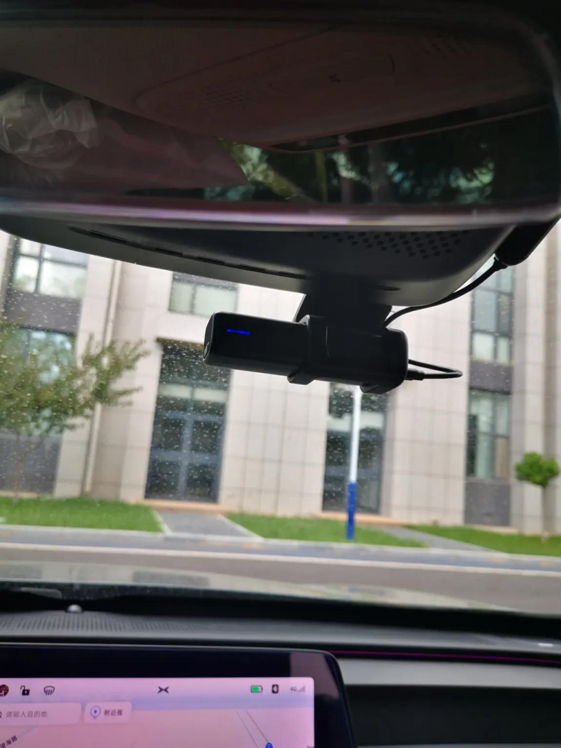

        通过手机的实时显示,我们可以找到盯盯拍最合适的安装位置,经过测试,盯盯拍横向安装在小鹏P7中央后视镜中线的下方是最佳位置。
安装在这个位置,车头前方的视野最正,拍摄覆盖范围最大,可以兼顾小鹏P7正前方的左右两侧。如果安装位置偏左或者偏右的话,拍摄覆盖范围都存在问题,在日常发生事故时,可能就拍摄不到想要的视频或者照片了。
选好位置后,将要安装的位置擦拭干净并保持干燥,拿出盯盯拍附赠的静电贴,将盯盯拍粘在静电贴的标识面上,然后撕掉静电贴另一面的保护膜,贴到安装位置上。经过一段时间的实测,静电贴很牢固,不用担心盯盯拍会掉下来。
