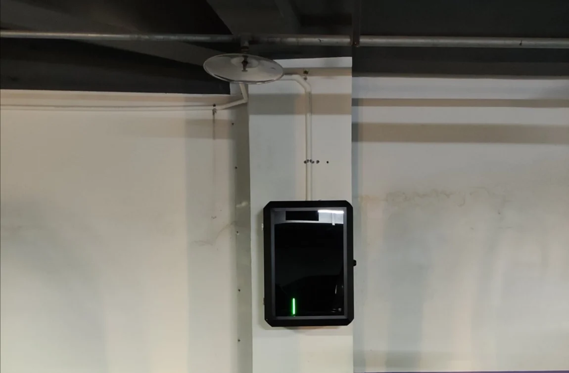

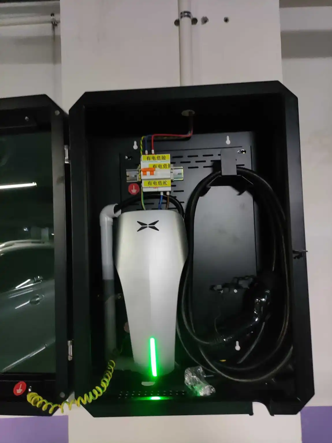

电表安装完成以后,就可以选购充电桩了。充电桩都是国标统一标准。只要有CQC认证的大品牌产品都可以选择。小鹏官方充电桩不错,但是性价比一般。除了小鹏官方的充电桩,第三方性价比高的产品也可以选择。 如果电表距离车位距离很近,或者很远,这样算下来,整体费用可能第三方充电桩更划算。在淘宝上三方充电桩有很多,买一个品牌的、性价比高的就可以,一般选择1500元至2500元之间比较合适,性价比也最高。我的汽车是小鹏P7 670N,交流充电口最大充电速度是220V 7KW。我的电表到充电桩距离小于10米,由于我买车较早,赠送官方充电桩,所以我用的小鹏充电桩(220V 7KW)。小鹏安装费是按照实际布线距离计算的,30米以内免费,超过30米要加安装费,费用较高。如果超出30米为节省费用可以自己买料找人安装,用3芯6平方的电线,包工包料含PVC套管,是40元一米。另外我自己又买了一个充电桩保护箱200元。
