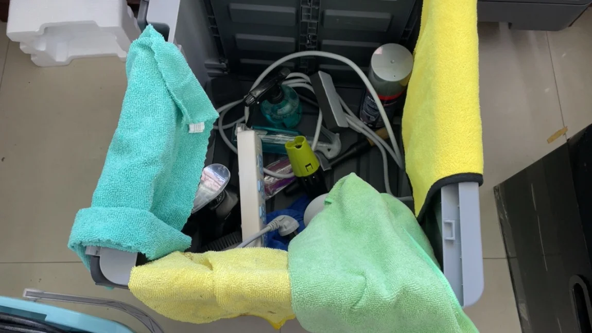

准备的洗车工具:

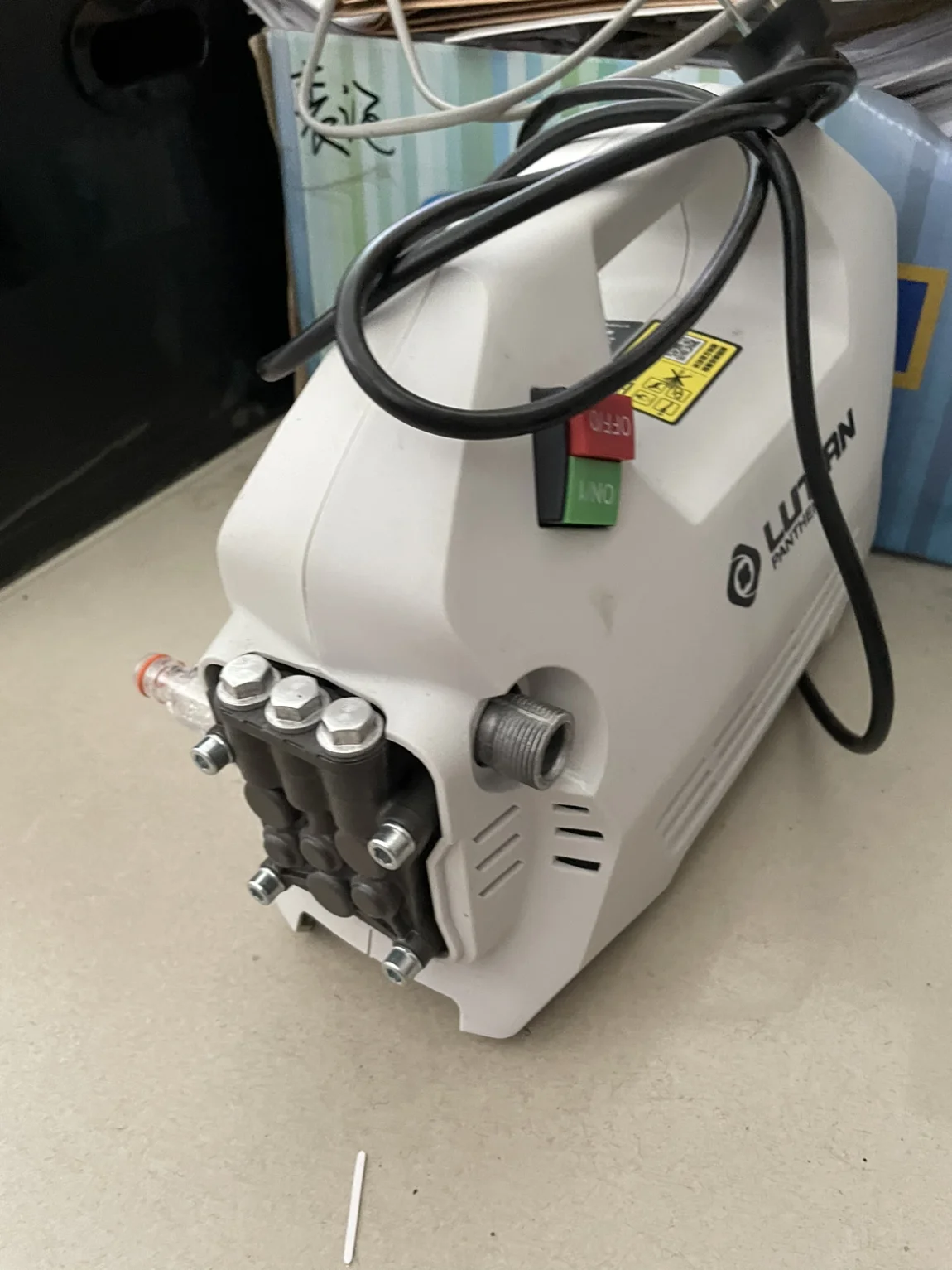

1、 不低于90bar洗车机(非必要)
(想要好好享受自己洗车乐趣一定要入手一台压力还可以的洗车机,以上一切的乐趣,都来自洗车机带来的喷泡沫)

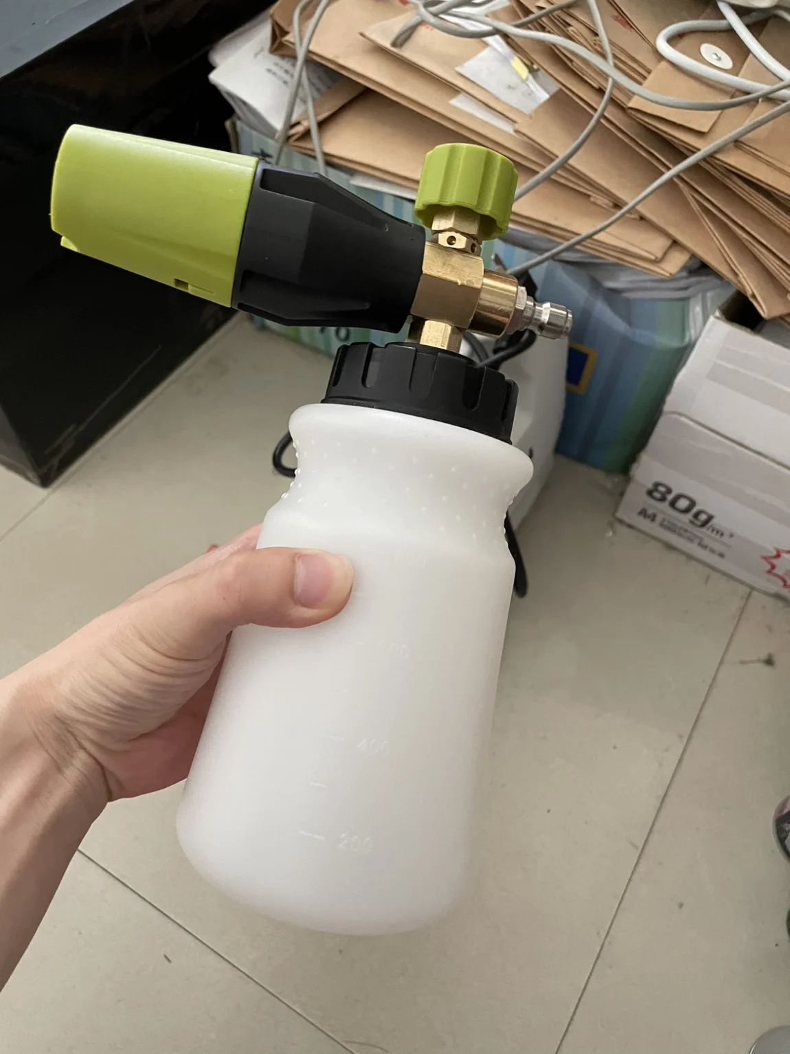

2、 PA壶(非泡沫壶)(一定要配合洗车机)
利用洗车机的正向水压来产生负压,吸入洗车液和空气混合而产生泡沫的工具

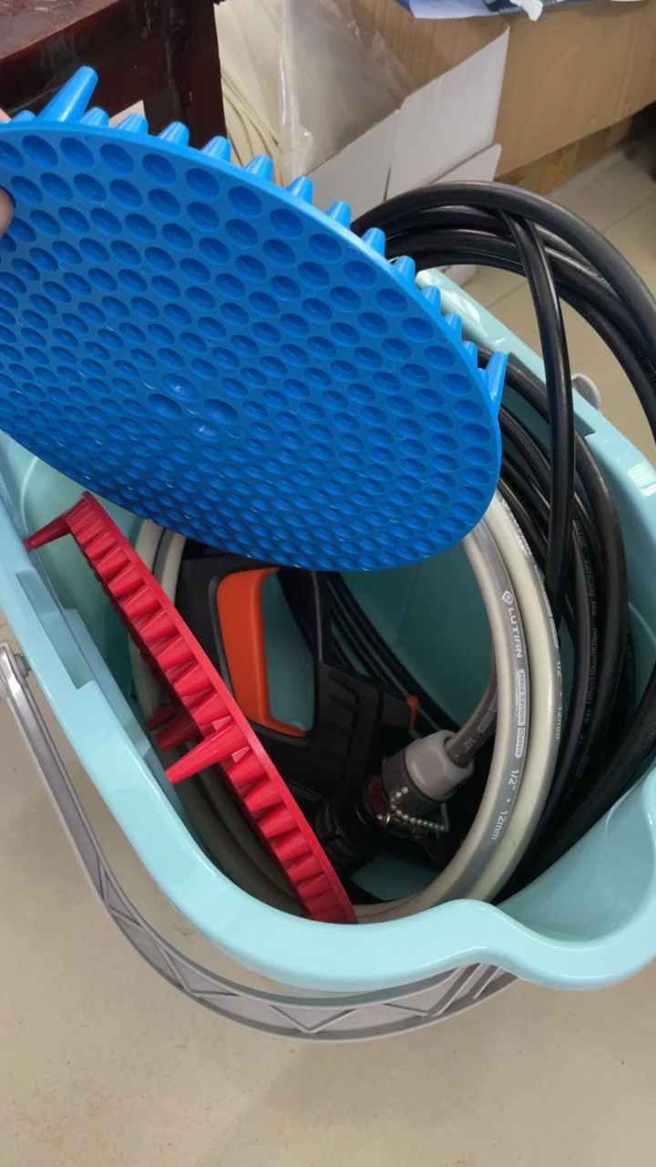

3、 三个水桶(不用洗车机就两个水桶就可以)
后面会介绍两桶水洗车法。这个洗车法是自己洗车一定要遵循的,这个洗车法是当前最科学的洗车方式。

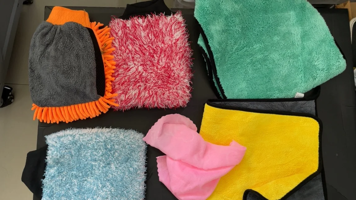

4、 洗车手套,毛巾,各种刷子等
洗车手套最起码要2个,不同区域用不同的洗车手套。

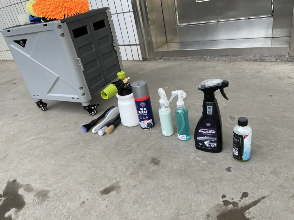

5、 清洗剂(洗车液)这个很重要,成本很低,一定入专用的洗车液
预洗液,洗车液,污渍清洁剂(铁粉去除剂,柏油清洗剂,虫胶树胶清洗剂,内饰清洗剂等)

加注飞雪预洗液到雪泡PA壶,标注是1:30的稀释比例,我个人建议,稀释比例还是要浓一点,在1:10左右比较好,因为预洗的主要作用,是溶解泥沙和一些污渍,洗车液浓度不够的情况下,是达不到所谓溶解的效果的。这些洗车液使用成本还是很低。

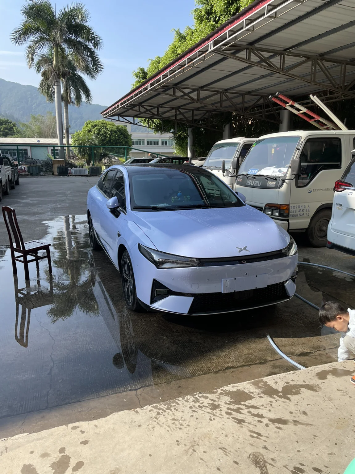

全车开始喷泡沫,一圈下来,胖虎白萌萌的,特解压。整个洗车阶段,就喷泡沫时刻最有乐趣了。等待3-4分钟,泡沫溶解流挂的差不多,用水枪25度扇形冲洗一遍。(不要等预洗液干燥在车身在冲洗哦,这个要注意)从下到上的顺序缓慢移动的冲洗, 此时冲洗完,胖虎已经是焕然一新了

两桶水洗车法:一桶水装洗车液,一桶水清水。先用洗车手套粘上洗车液擦车身,一个施工面后进清水洗去海绵上的沙石。因为桶里有防沙网,不会再次沾到手套上。然后再用手套沾第一个桶的洗车液继续施工下一个施工面。
把洗车液倒入其中一个桶内,稀释比例是1:100左右,用水枪进行发泡,洗车液主要的作用就是用丰富的泡妹,润滑洗车手套,带走细小的泥沙,有效防止泥沙刮花车漆。把车按照腰线的位置分为上下两部分,先用其中一个洗车手套清洗车身上部,再用另外一个洗车手套清洗车身下部。这样有先后的顺序能最大限度避免清洗过程中划伤漆面。处理完一个面后先在清水桶中清洗手套上的泥沙,洗下的泥沙经沙石滤网沉积在水桶底部、再沾上第二水桶内的洗车液重复这个愉快的撸车过程。个别有顽固污垢,用对应的清洗剂小面积喷洒,清洗。
