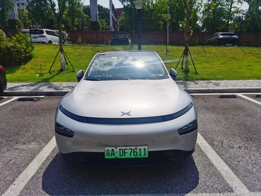

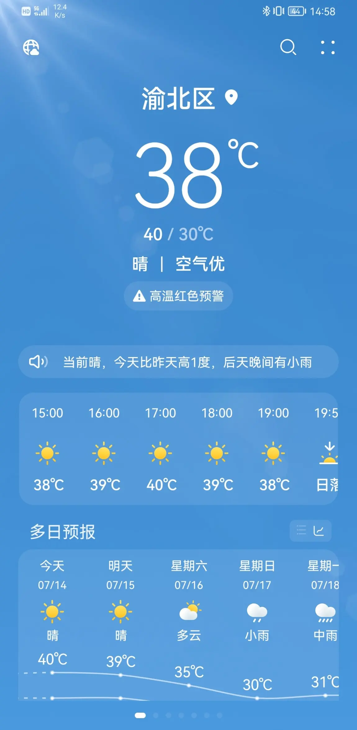

第一次测试天气38℃,紫外线强,时间选择为下午两点过,对于一个在重庆生活了二十几年的人来说,下午两点是最热的时候。封面图可以看到,太阳直接车窗,P7无遮挡全裸测试。

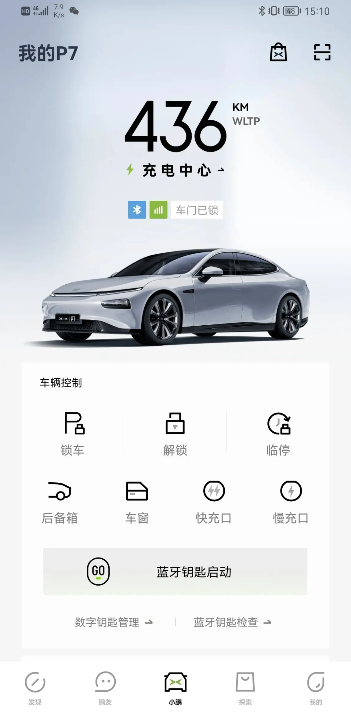

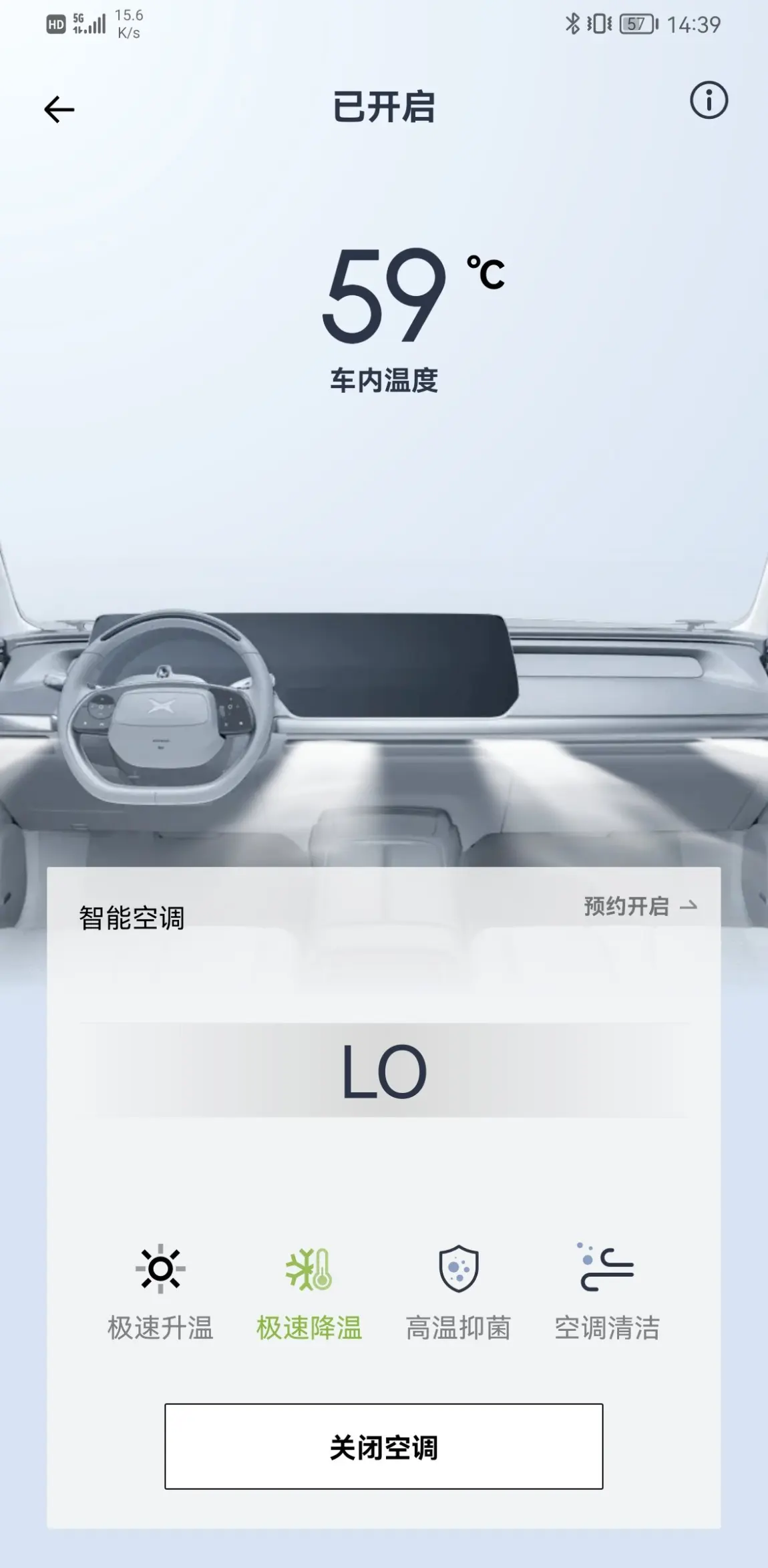

此时打开空调,我的天经过中午的烈日炙烤,温度达到了59℃!!!果断开启极速降温!极速降温提示开启十五分钟后会自动关闭,此时车辆续航446km、温度59℃。十五分钟之后表现如何呢,我们拭目以待!

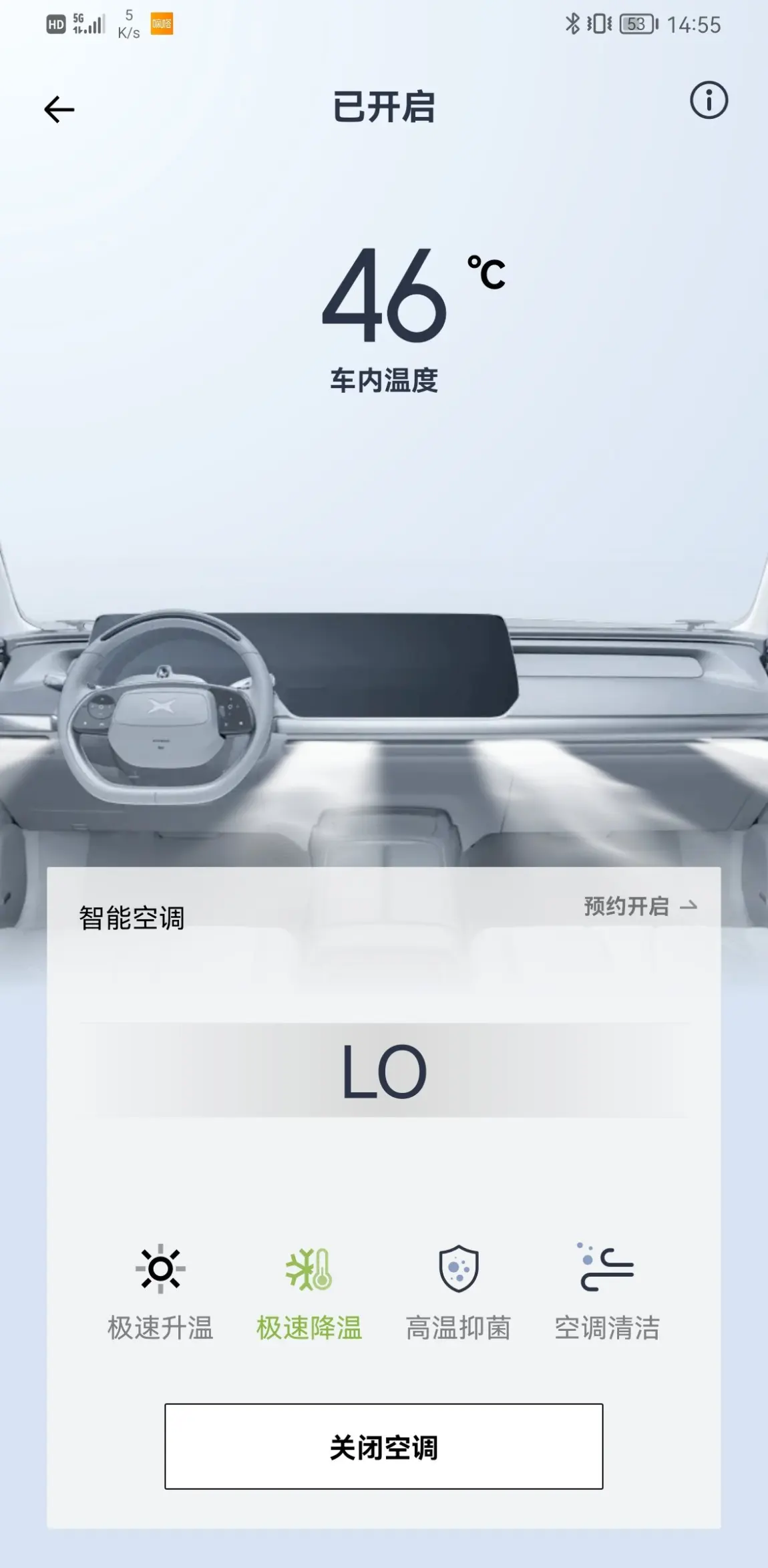

时间来到了14:55(15分钟)以后,温度降低了13℃变为了46℃,里程消耗6km(一度电左右),也就是成本一块钱不到,让车内温度降低13℃。单从产量来看,P7的空调表现可谓惊艳。但是基础实在是太高了,59℃啊!现在车内任有46℃的高温。
在小鹏!没有一次极速降温解决不了的高温!如果有那就两次!于是我再次打开了极速降温!再给P7几首歌的时间!

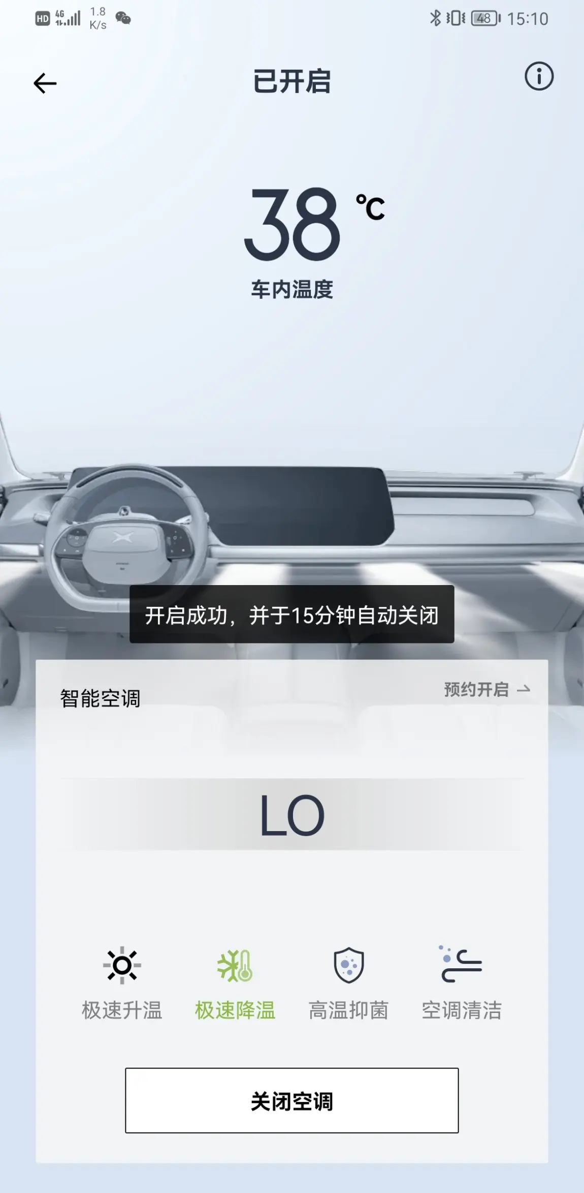

有一个15分钟过去了,续航掉了4km。车内温度来到了38℃,一个完全可以上车的温度了,而且上车后空调出风口还在出凉气,实际上提高温度会更低。
所以这里建议面对极端高温天气的鹏友们,中午要用车的话提前半小时开启降温哦

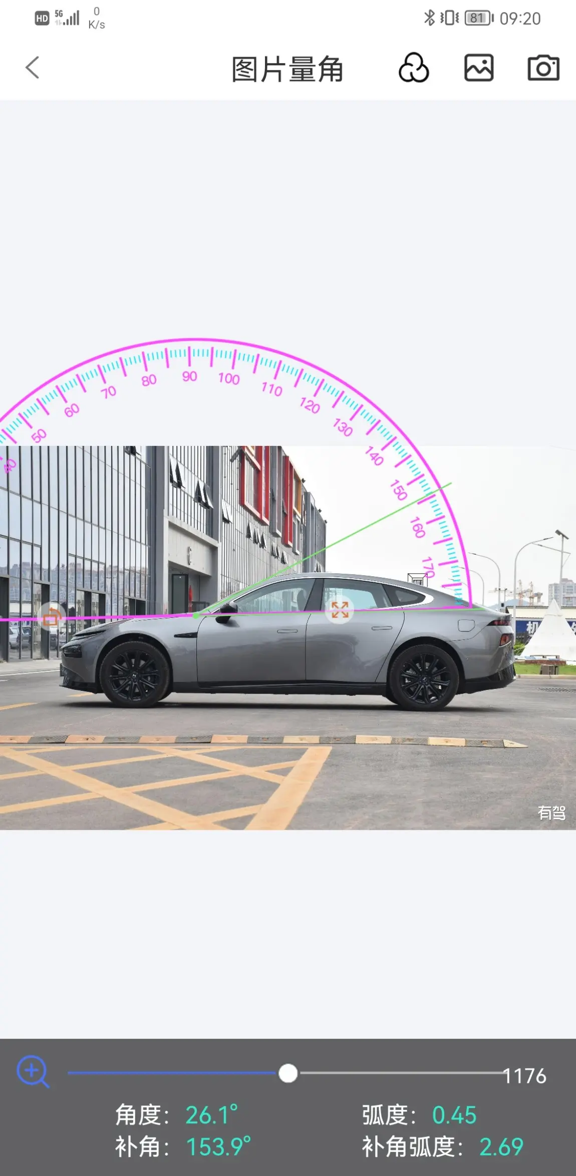

P7为了车身流线帅气造型,把前挡角度设计得很倾斜,正所谓要风度不要温度呀!普通轿车前挡角度在45℃左右。而P7粗略测量在25℃左右,可以说中午的太阳几乎是直着照进车内了。

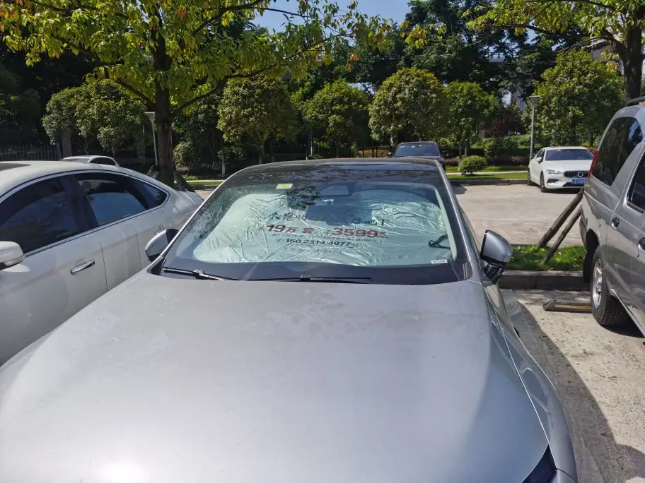

于是我用了最直接的物理隔绝,挡住前挡。
在第二天几乎是同样(甚至更热)的天气,在太阳下暴晒到两点过,车内温度为54℃,还是有5℃的效果的。

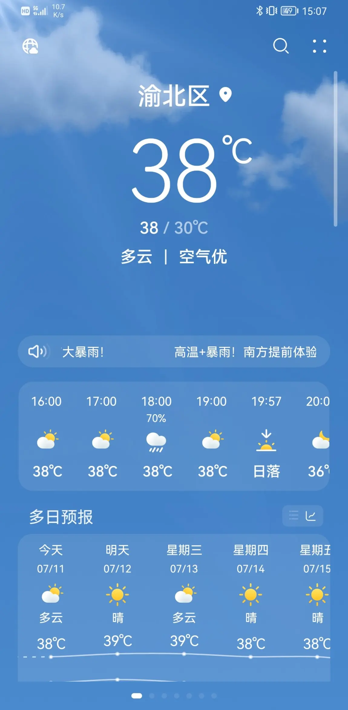

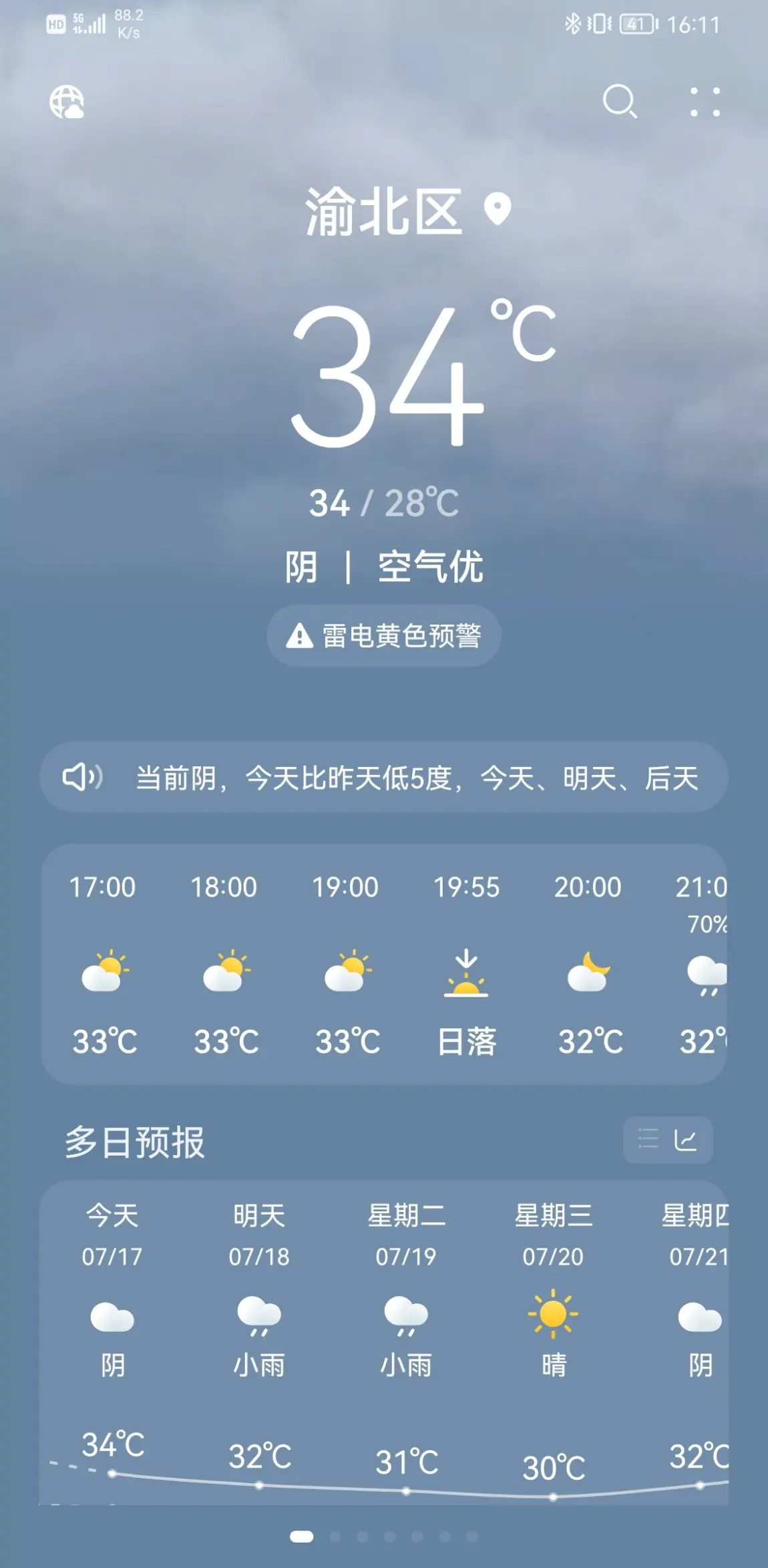

那么P7的降温速率耗电量跟太阳大小是否有关呢。等到了一天阴天,温度也不低34℃。

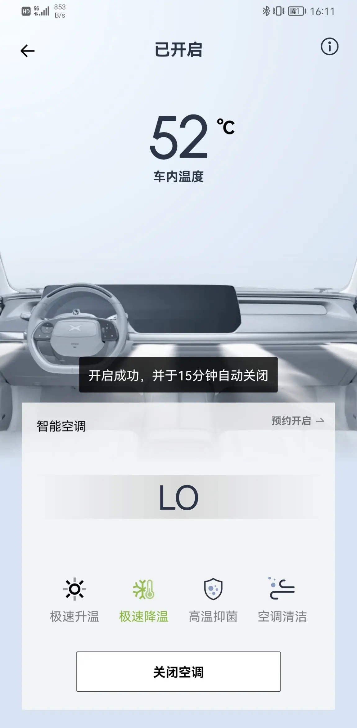

车停室外一下午,温度仍然达到了52℃

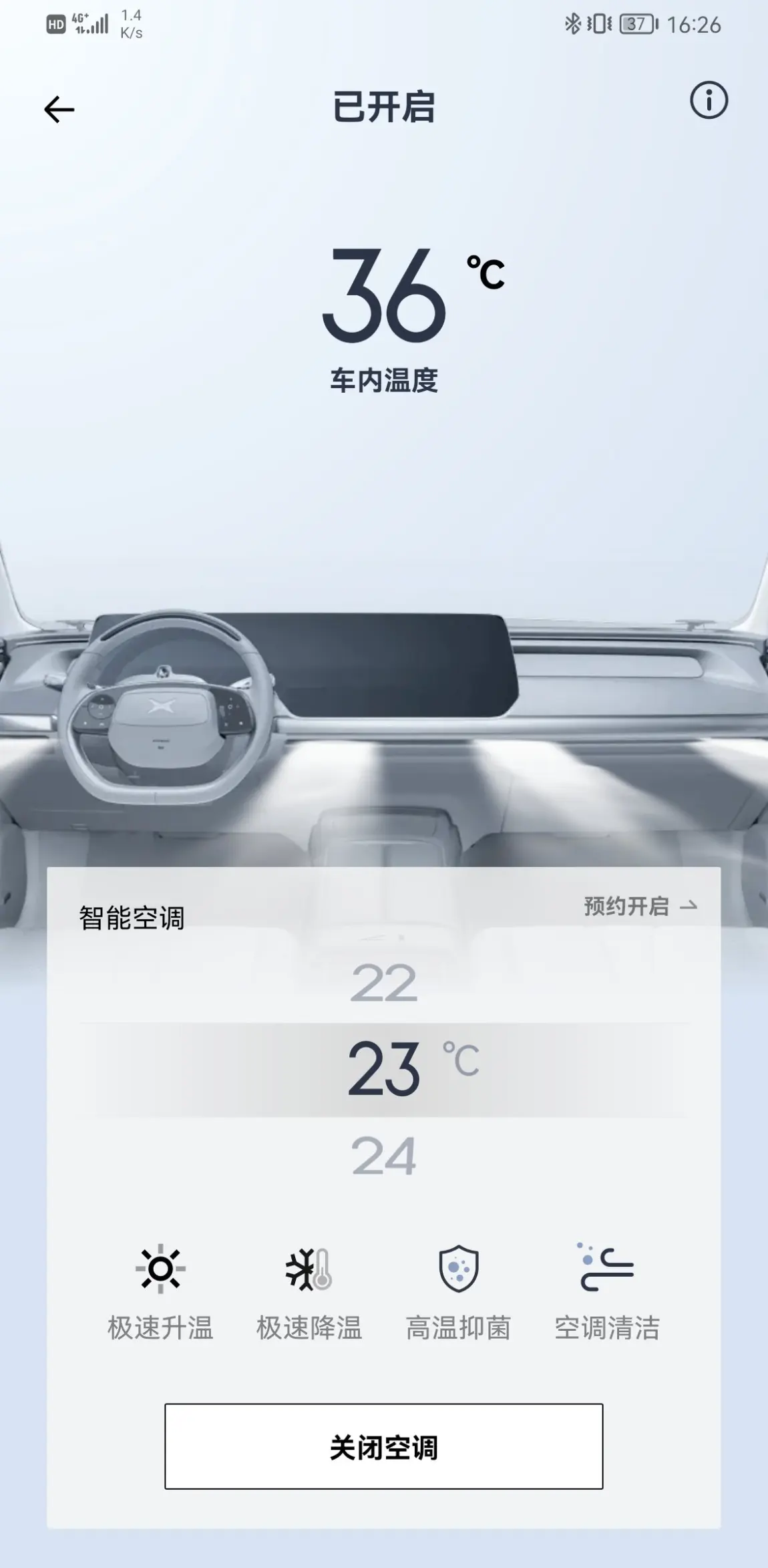

于是我开启极速降温,15分钟后温度打到了36℃,低了足足16℃,续航也只掉了4公里
看来有没有太阳对P7空调的表现影响还是相当大的!
