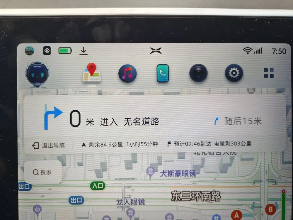

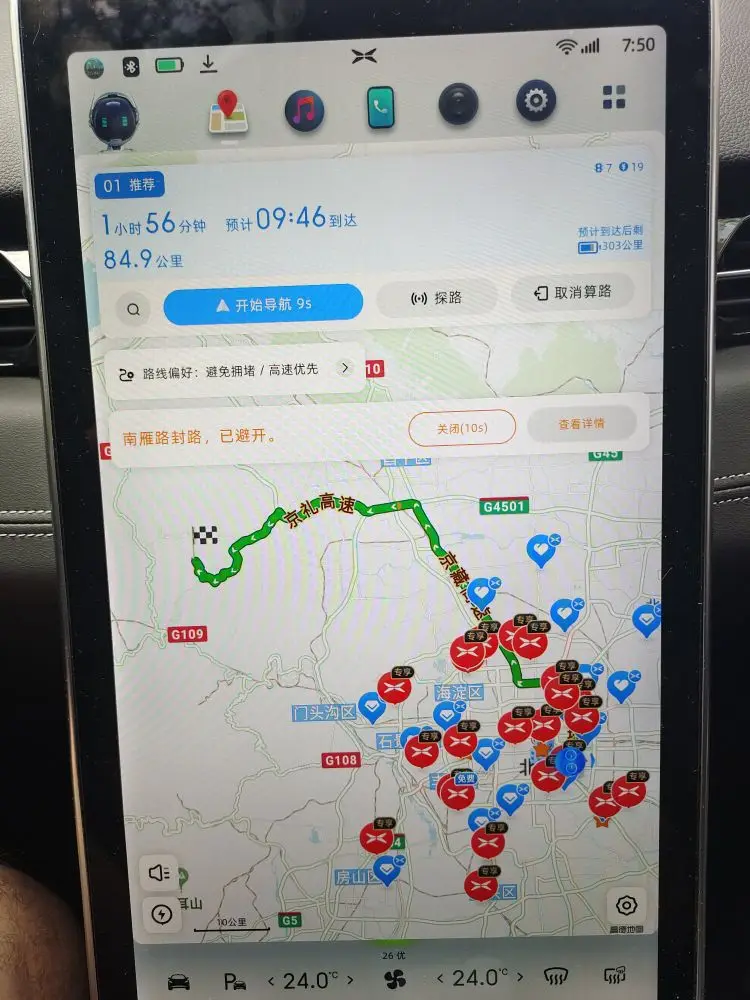

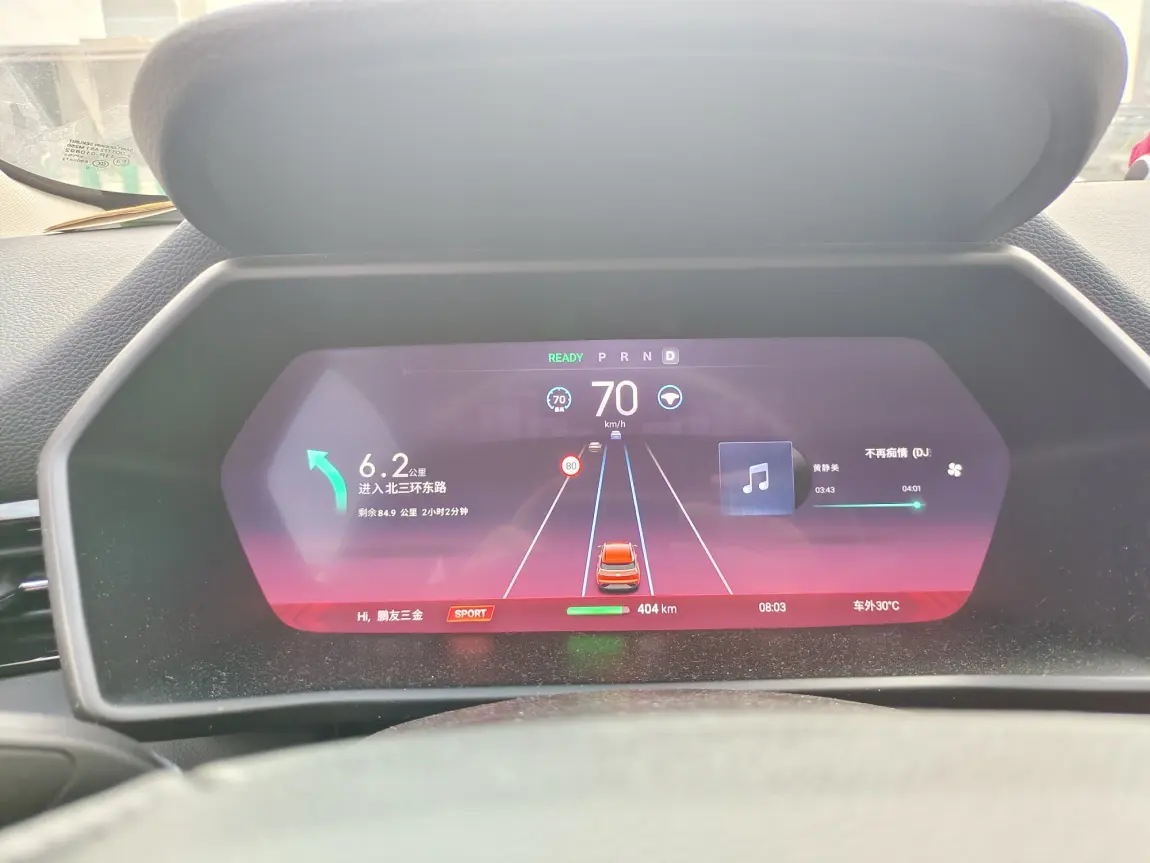

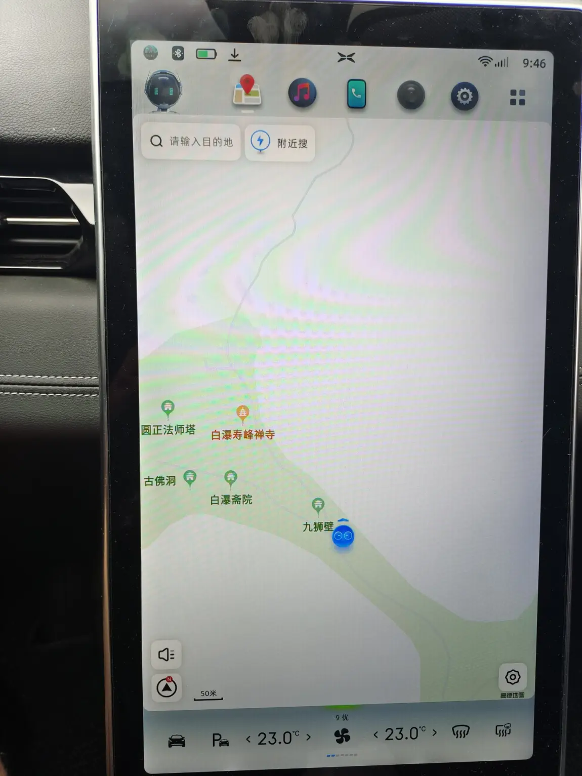

看看小鹏G3自带的地图,全程84.9公里,用时大约1小时56分钟,这个用时就不用看了,北京的堵车已经成为常态了,不用考虑用时的问题,只要考虑续航就好。

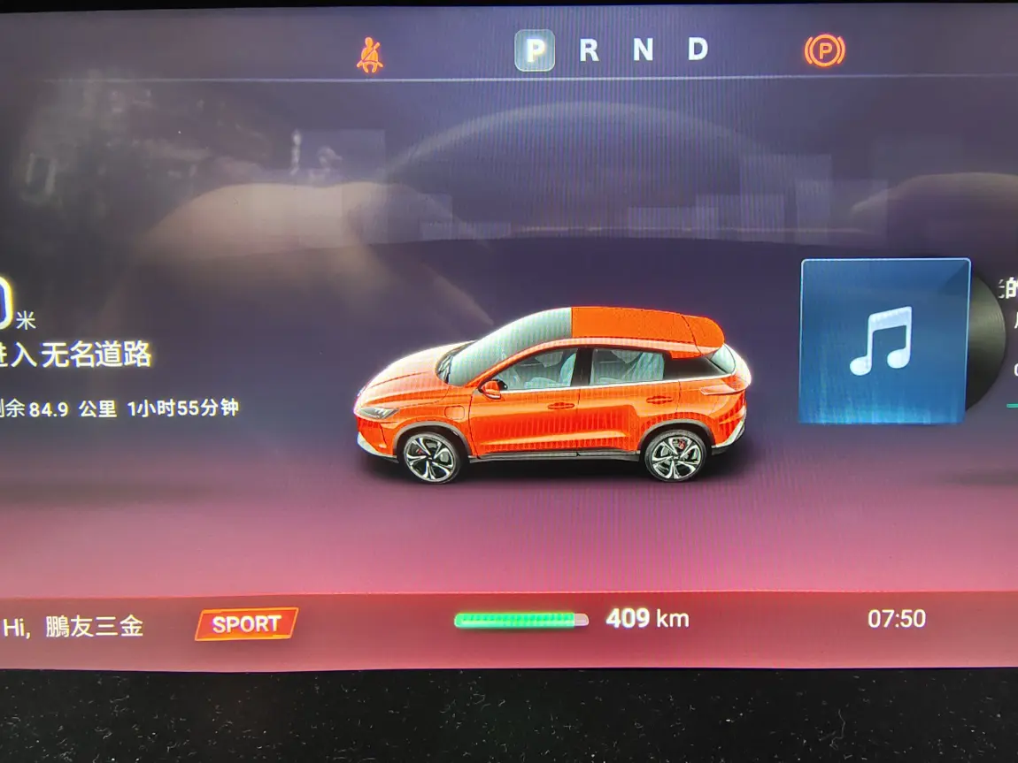

这是出发时表现续航里程409公里。

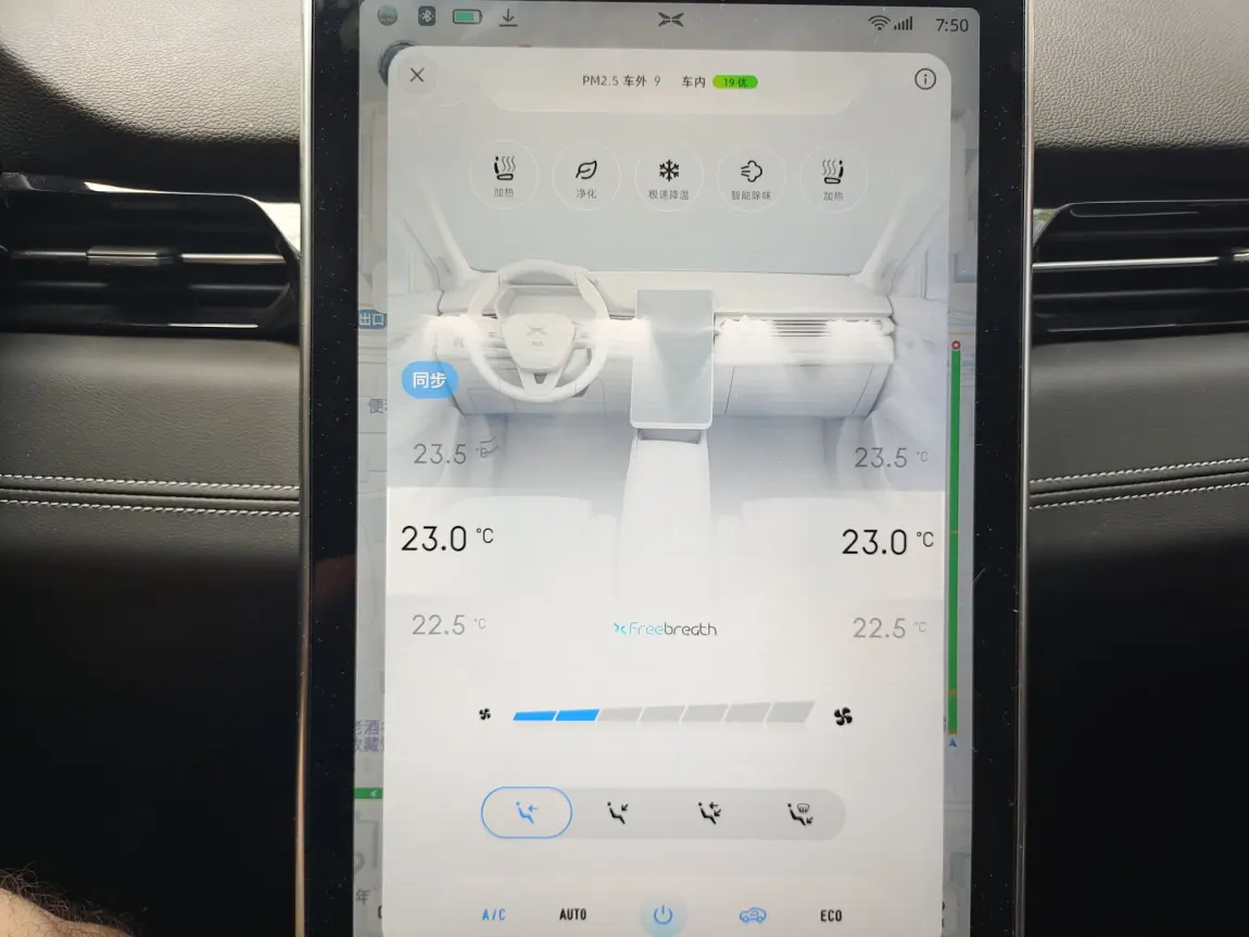

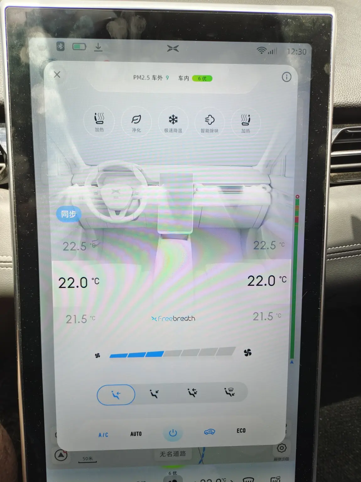

这是出发时的空调情况,23摄氏度,风量2级,吹头,车内循环,不开节能。

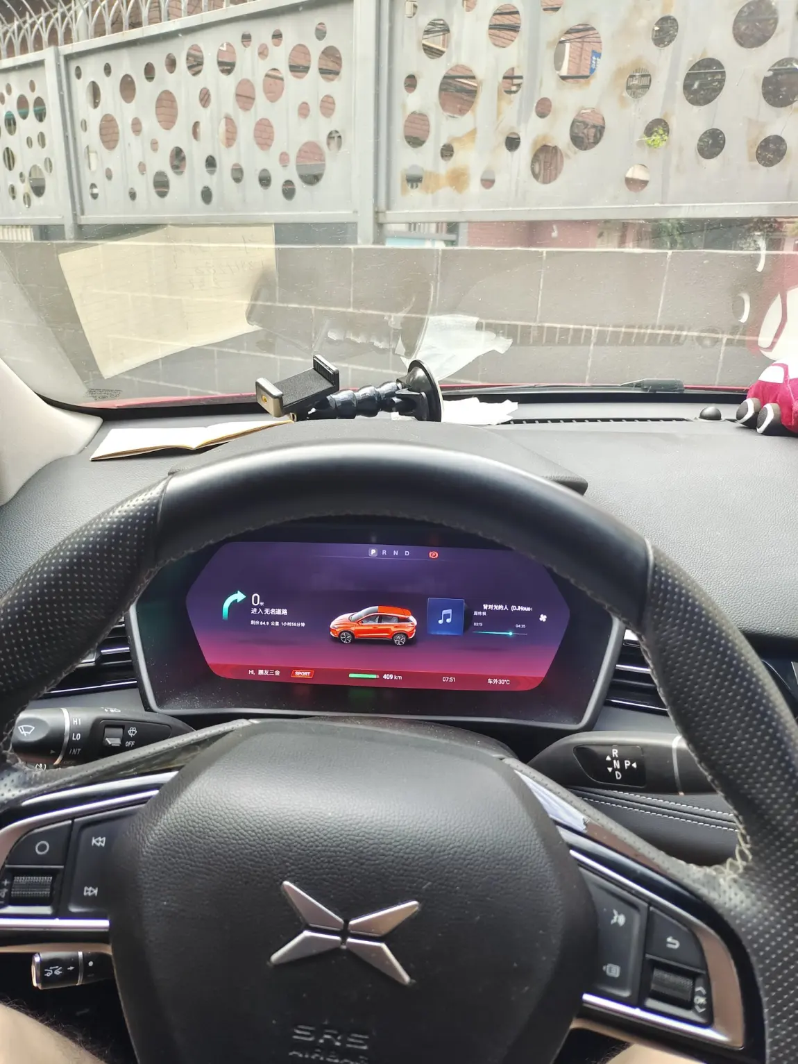

这是出发时再次确认一下里程数和到达时的剩余电量。我想这是每个电动车主都有的习惯,就是看一眼到达后的剩余电量,已取保中途需不需要加电。

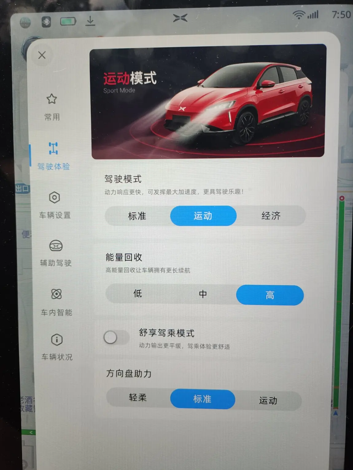

这是我的车辆设置,运动模式,高动能回收,方向盘标准模式。我在很多地方都说过,运动模式并不会明显的降低续航,只要驾驶习惯养好,运动模式一样可以有低能耗和高续航。

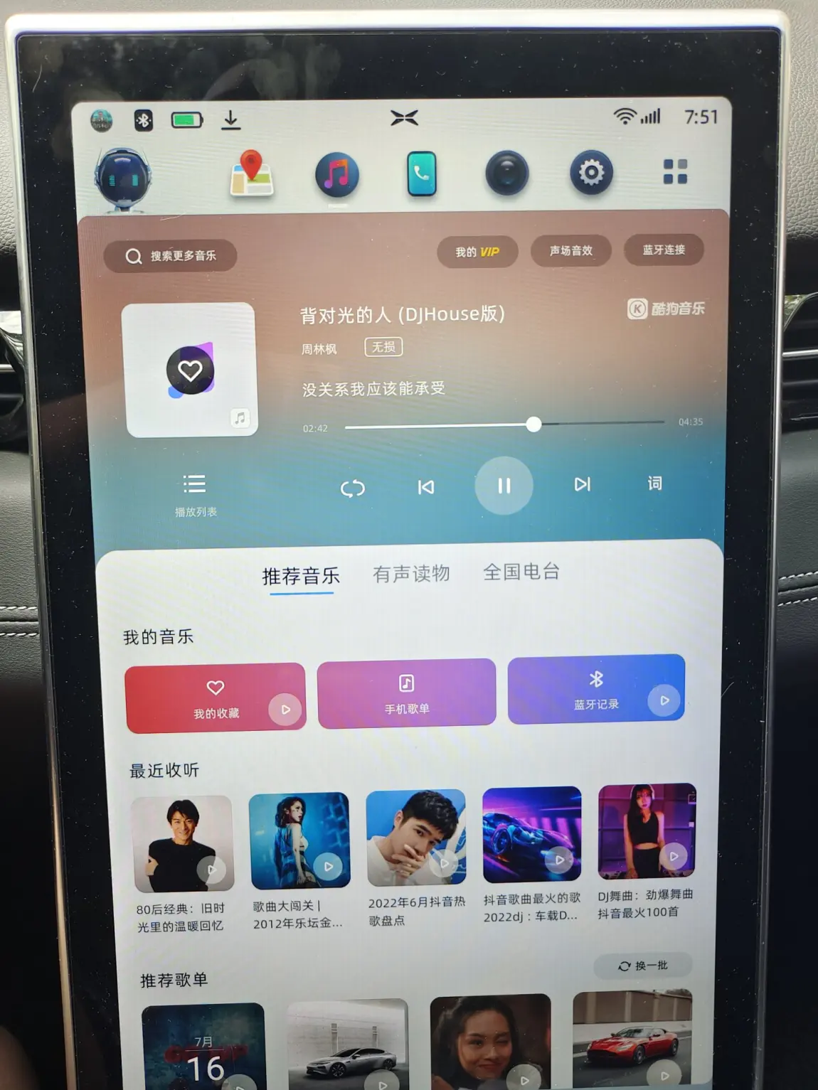

这种距离的开车,音乐是必不可少的,全程DJ开着。

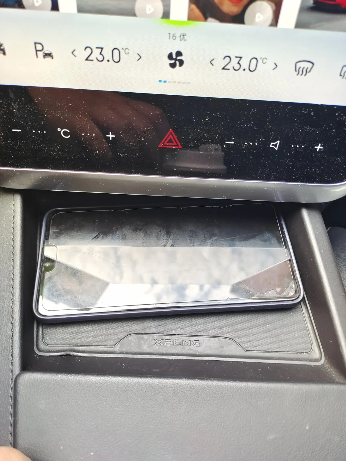

还有一个耗电的就是这个无线的充电器,手机充当的无线共享网络,这个无线充电用的时间长了手机会很烫,有时会特别烫。

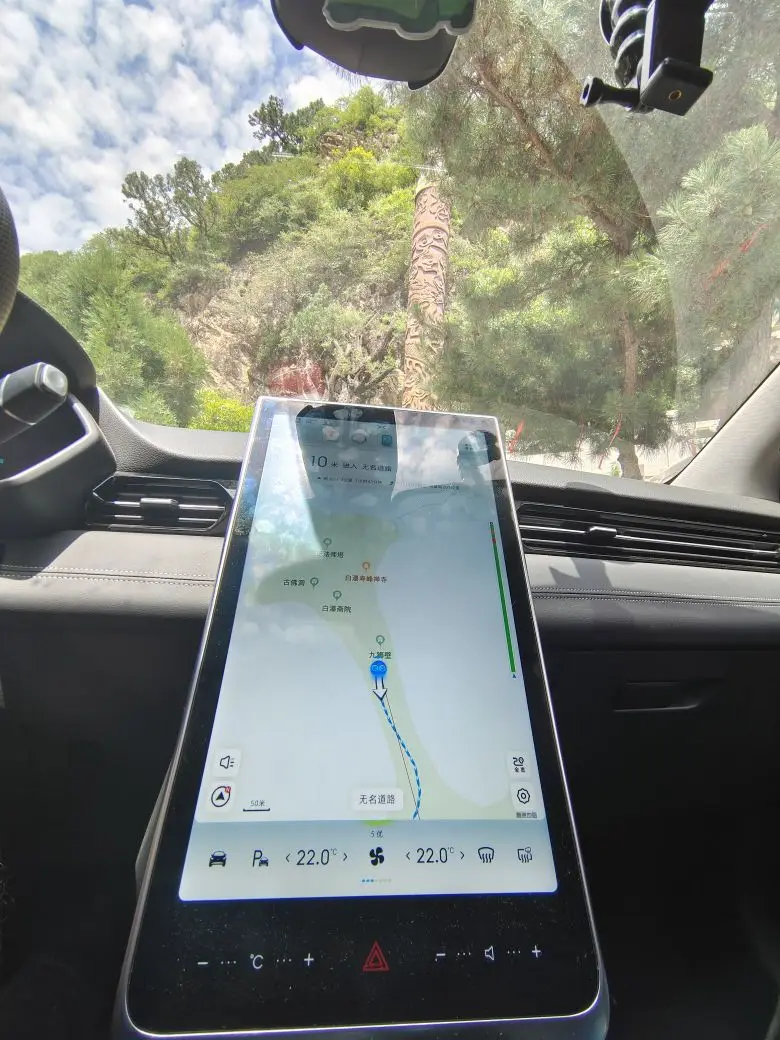

我的用车习惯就是比限速低10公里每小时,这全程还真是什么路段都有,有城市道路、环路、高速、山路,在走山路时请鹏友们一定要记住,你上山时能耗有多高,下山时能耗就有多低!前提是高动能回收!

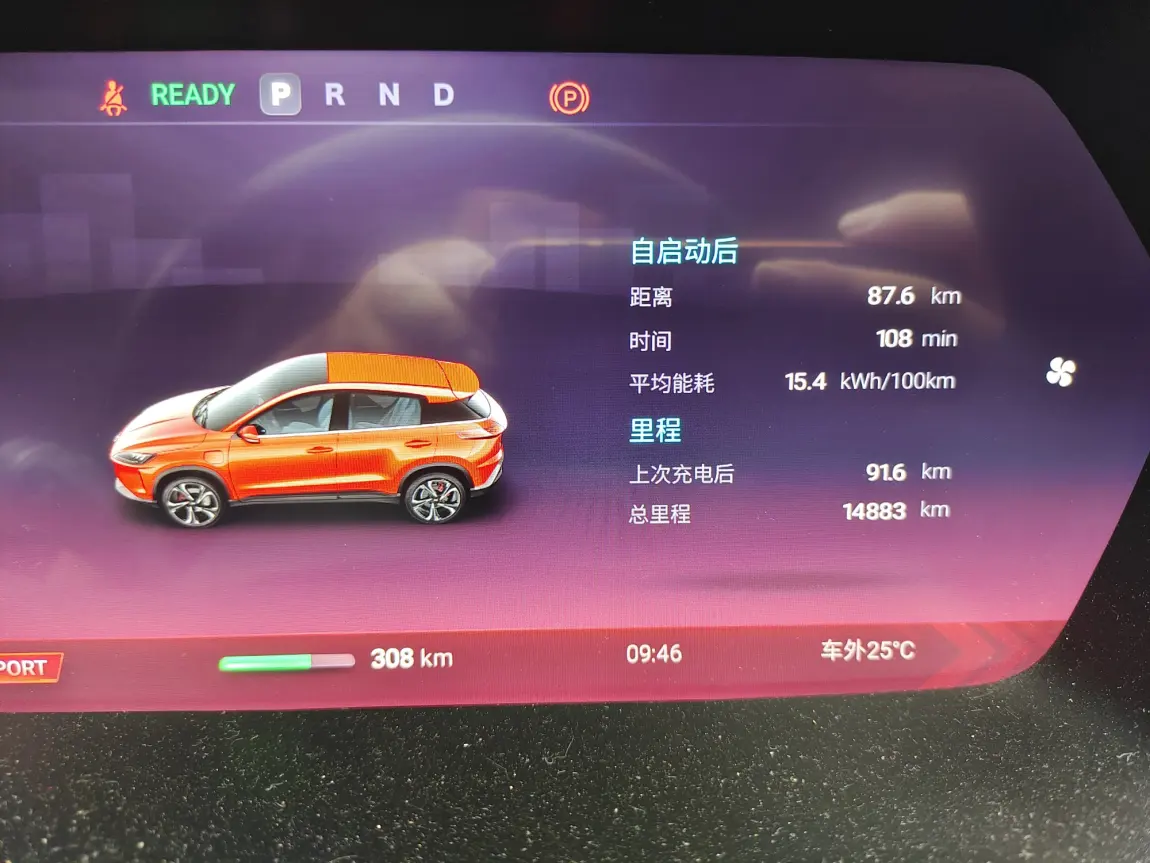

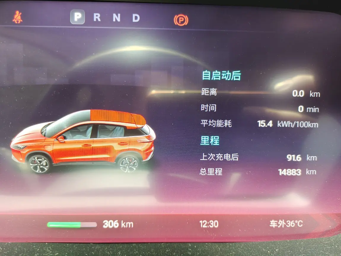

经过一上午的行程,表显409公里掉到308公里,409-308=101公里,自启动后的距离为87.6公里,用时108分钟,能耗15.4千瓦时每百公里。用87.6/101≈0.867,也就是8.7折,别着急咱们还有回去的路要走。

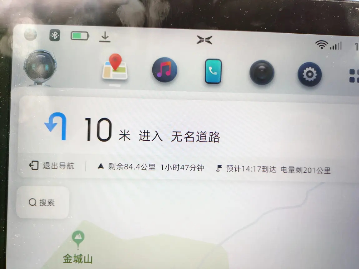

回程的路约84.4公里,咱们看看实际开了多少公里,续航又怎么样?

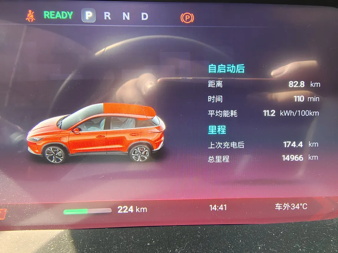

好了经过110分钟的驾驶终于到家了。我们这里可以明显看出能耗降低了不少,这就是我说的下山的路有惊喜。
表显来到了224公里,306-224=82公里。自启动后行驶距离82.8公里!用82公里的续航跑出了82.8公里的距离,还反向充电了0.8公里。不知道这样的续航,您是否满意呢?
往返的表显101+82=183公里,实际的距87.6+82.8=170.4公里,170.4/183≈0.931。也就是往返相当于93折。
