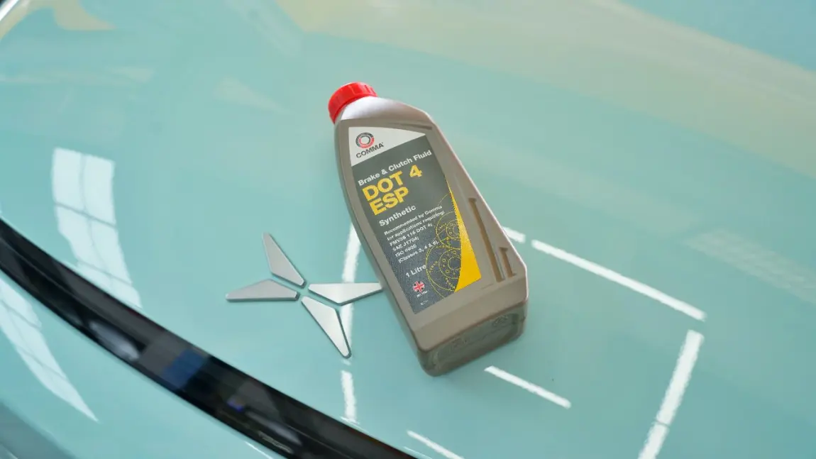

首先,国道318的特点是海拔时高时低,从四川雅安开始,每天都要爬坡、下坡,急弯,这种路况约摸持续个一两千公里吧,很好玩,但又很危险。我就曾经在318上试过把刹车油的沸点踩到了,猛的那一脚刹车踩下去,是完全踩空的,完全丧失了制动效果,这在你急需降速转弯的山路上,是相当恐怖的!还好我知道再重新补多一脚刹车,不然就呵呵了~至此之后,我对于刹车油的沸点,开始有了要求,刹车油分干沸点和湿沸点,有兴趣的鹏友们可以自己去查百度,这里就不详细描述了。

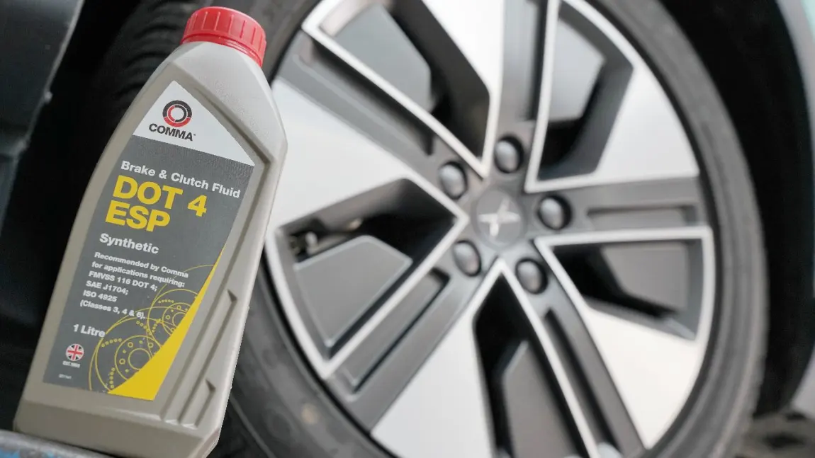

我们都知道,在高海拔地区,沸点不是100摄氏度,是会提前的🤣,所以这次出行,我们三台车首先要更换的,就是相较于原厂级别更高的刹车油。通过查阅车辆说明书得知,原厂使用的是Dot 4规格的刹车油,而我们更换升级的,也是Dot 4规格的原厂标准,但不同的是,沸点更高,而且流动性更好,更活跃。
原厂刹车油在对应日常使用过程中,由于有动能回收的减速加持,所以是够用的,但万一需要踩刹车进行紧急制动的时候,刹车的中段开始,就会显得越来越力不从心,但凡有紧急制动过的鹏友们应该都知道我在说什么🤣🤣品牌我就不说了,自己看图片,价格小贵。

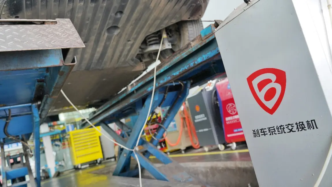

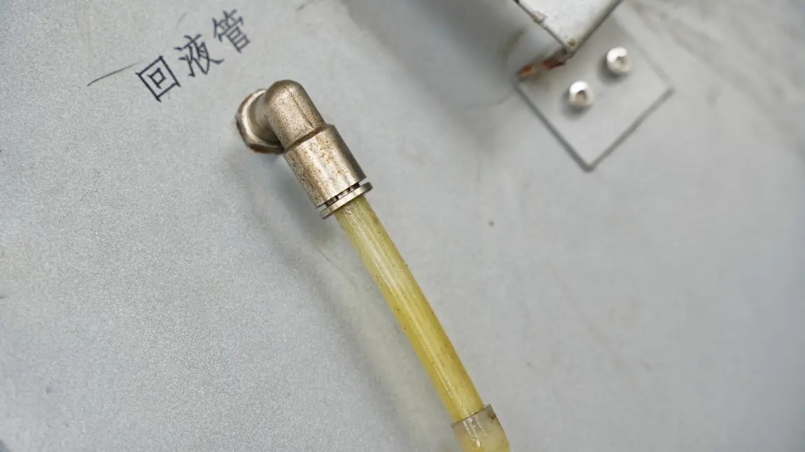

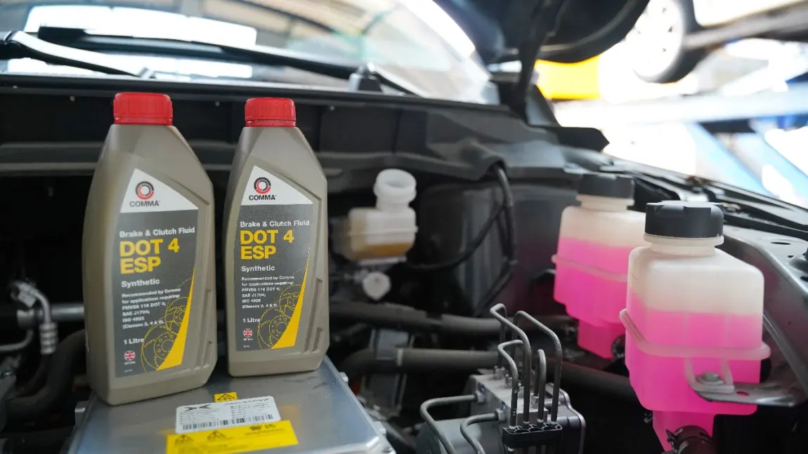

刹车油的更换方式大致上分两种,一种是传统的反复踩制动踏板,下面同时进行放油和排空动作;另一种是使用换油机器,清洗、换油、排空同时操作。
我会使用第二种方法,然后再使用第一种方法检验刹车油的排空状况。正常情况下,刹车油的更换都会先从后轮换起,换完后轮再到前轮,我习惯于先用一升刹车油清洗,再用一升刹车油更换,虽然费点油,但更换得更彻底,然后效果会更好。
从回收管观察窗上可以看到刹车油的洁净状态以及排空状态。

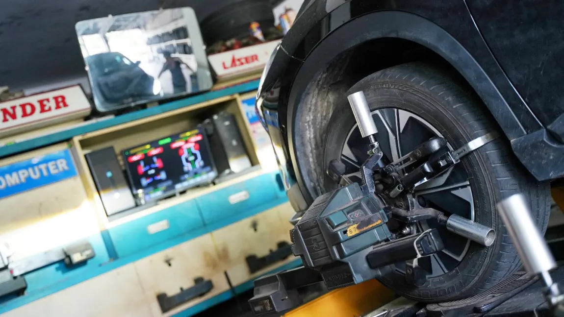

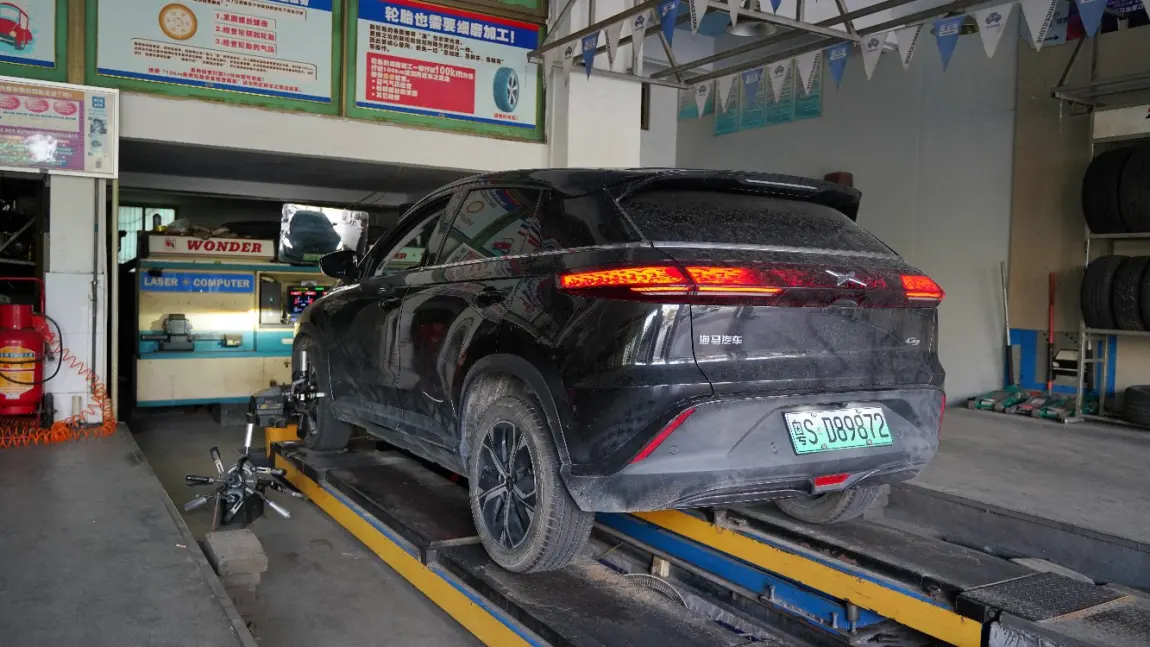

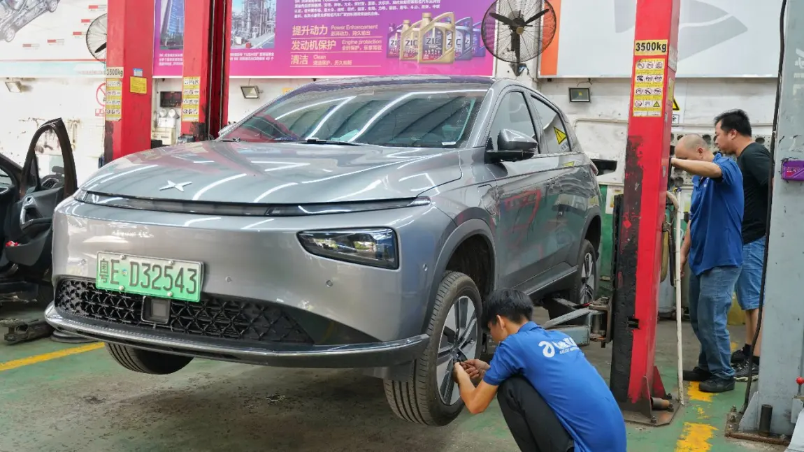

更换完刹车油之后,做个标准的四轮定位,个人觉得也是一个必不可少的出发前准备工作。标准的四轮定位能够让每一个转向变得更精准和及时,同时也能保护好轮胎的磨损,这事值得做。

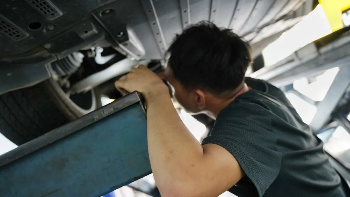

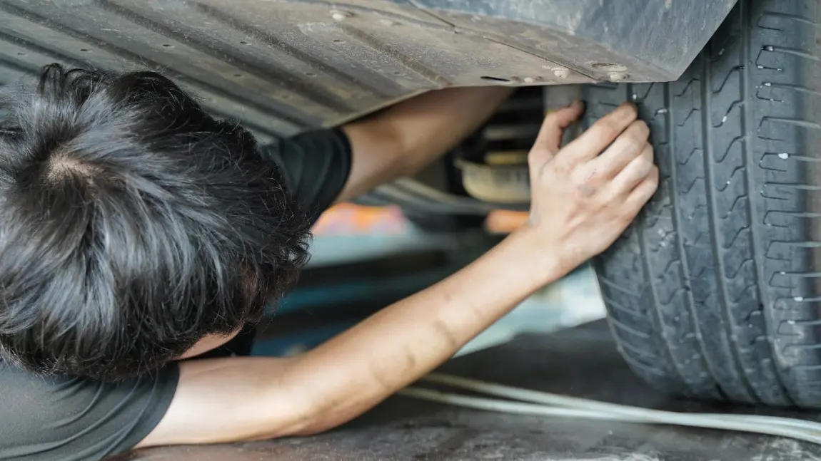

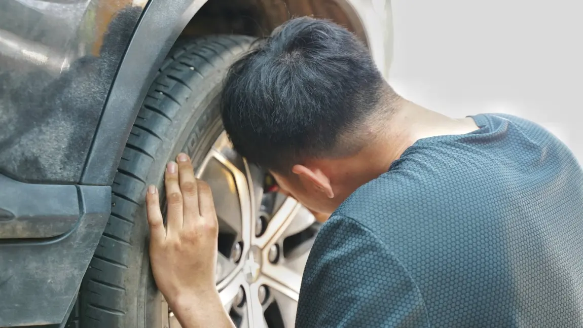

接下来,就是轮胎检查、悬挂检查和底盘重要部件检查,技师认真细致的检查,能够尽可能的保证旅途的完整和顺利,减少出现不必要的麻烦。

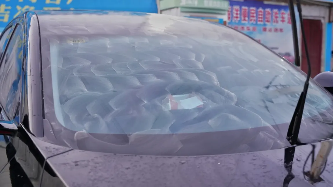

由于现在正值雨季,出发前做个全车的玻璃油膜清除和玻璃镀膜,个人觉得也是非常有必要的动作!时刻保持完整和清晰的视野,将会大大的提高行车安全系数!这个动作的详细教程我有发过,感兴趣的鹏友们可以自己翻看我的鹏友圈,这里就不赘述了。

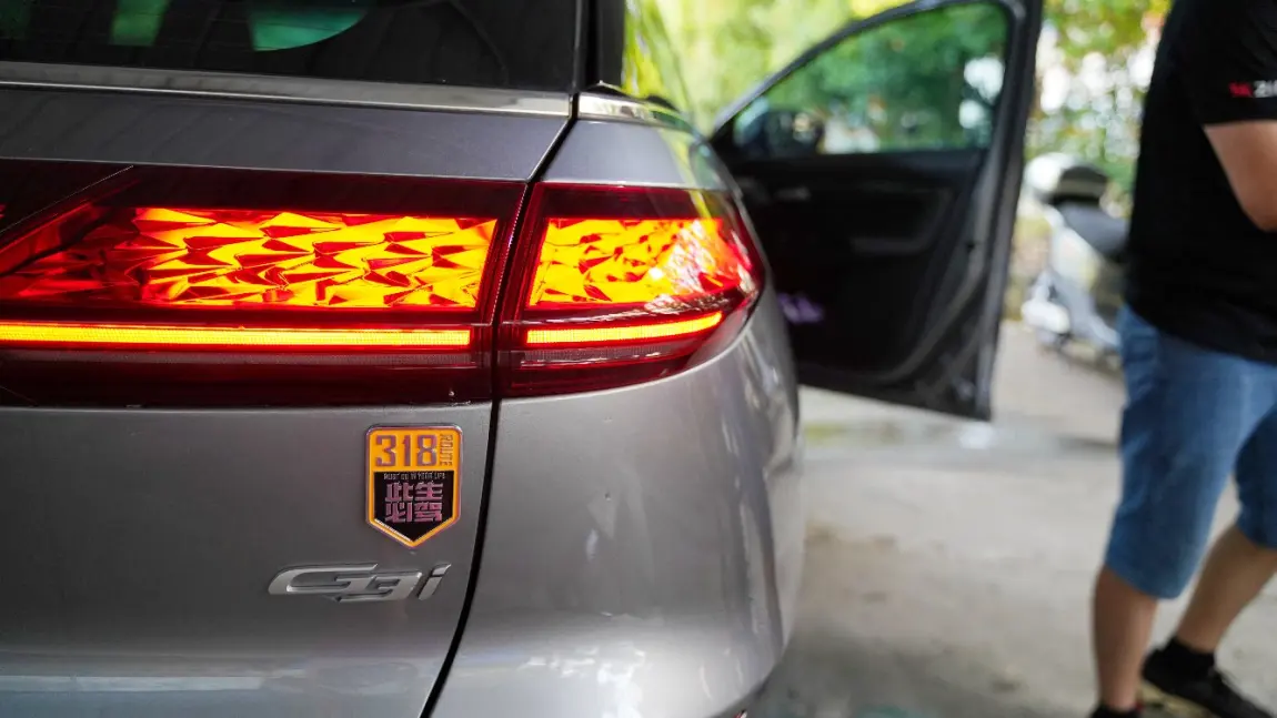

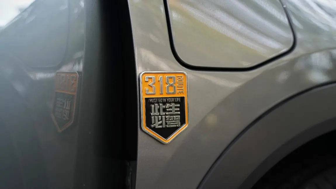

最后的环节,就是在每台车上贴好帅帅的标签,准备好轻松的心情,期待出发吧!😎
