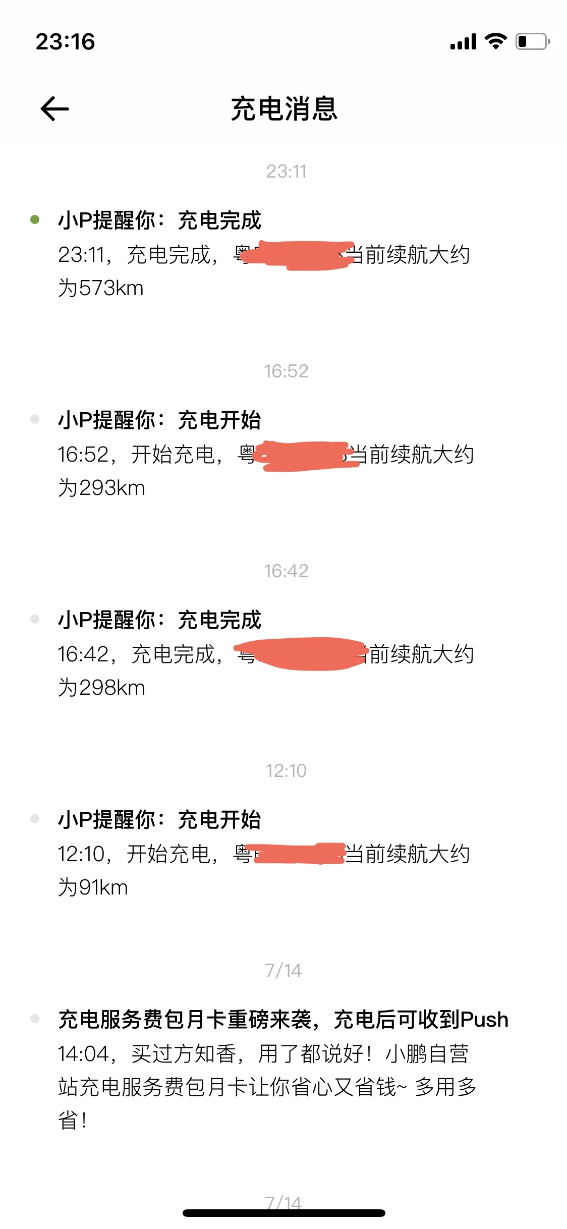

恰好我之前续航剩余50多的时候去自营超充充满了一次,今天跑长途剩余续航是90多,而且目的地有慢充,那我就想对比一下,看看在充电策略上,鹏厂有没有在充入电量方面有控制。

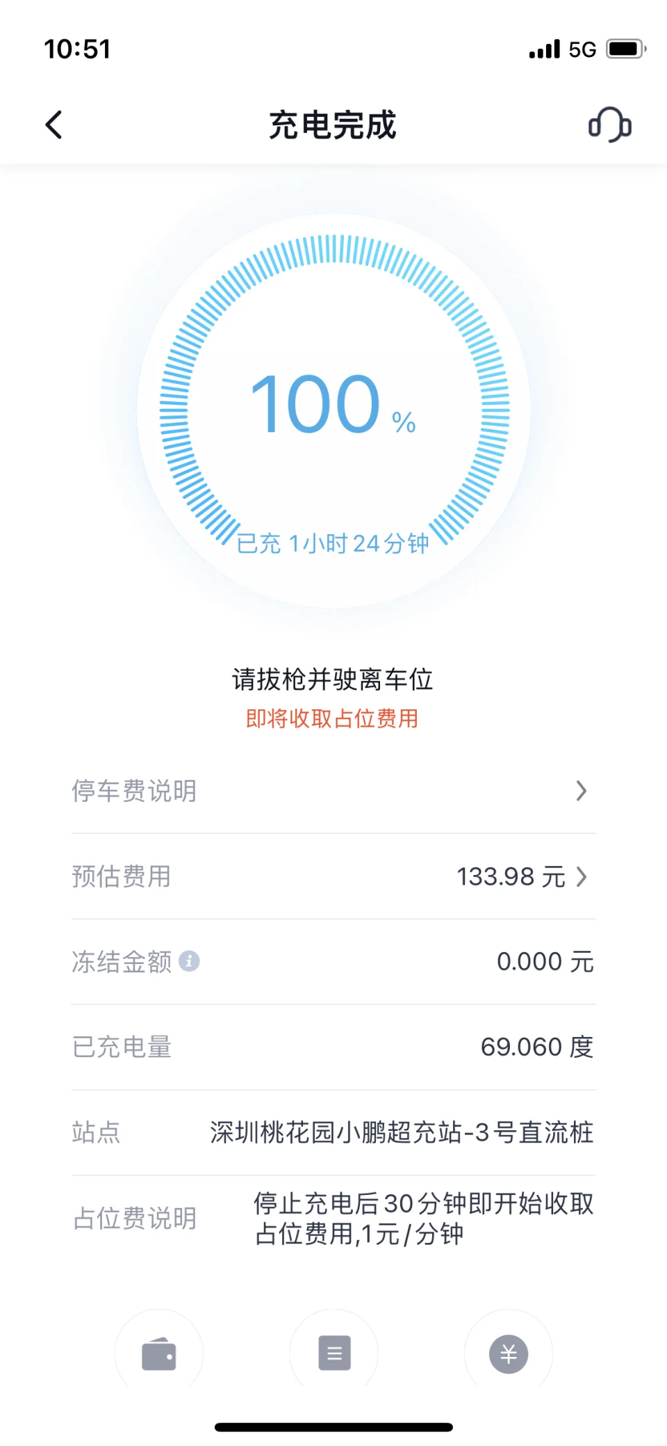

接下来看实测对比,首先看前段时间续航剩余51的时候去超充站充进去的电量,需要注意的是这个电量是车端统计的实际充进电池里的电量。这次充了69度电,同时我充电是全程开着空调在车上刷B站的。

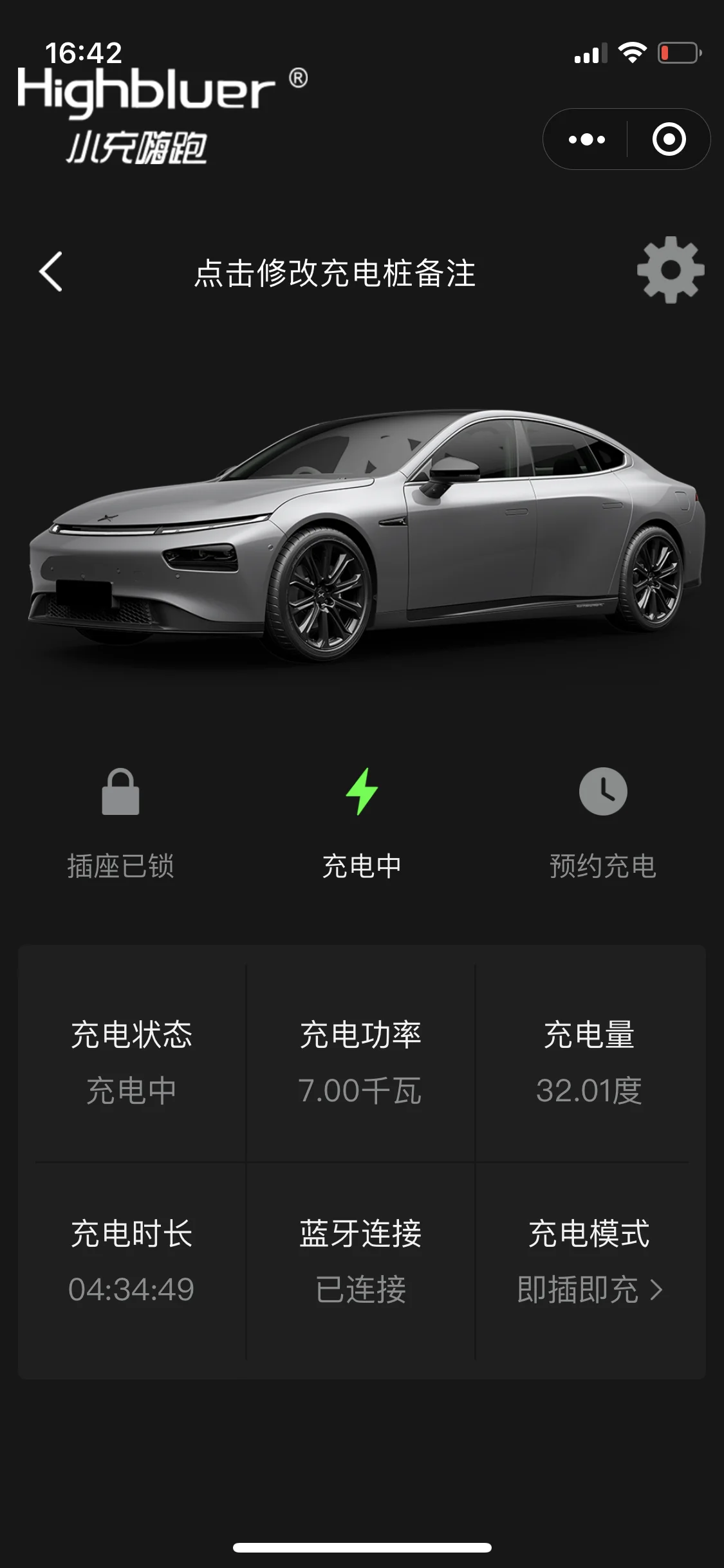

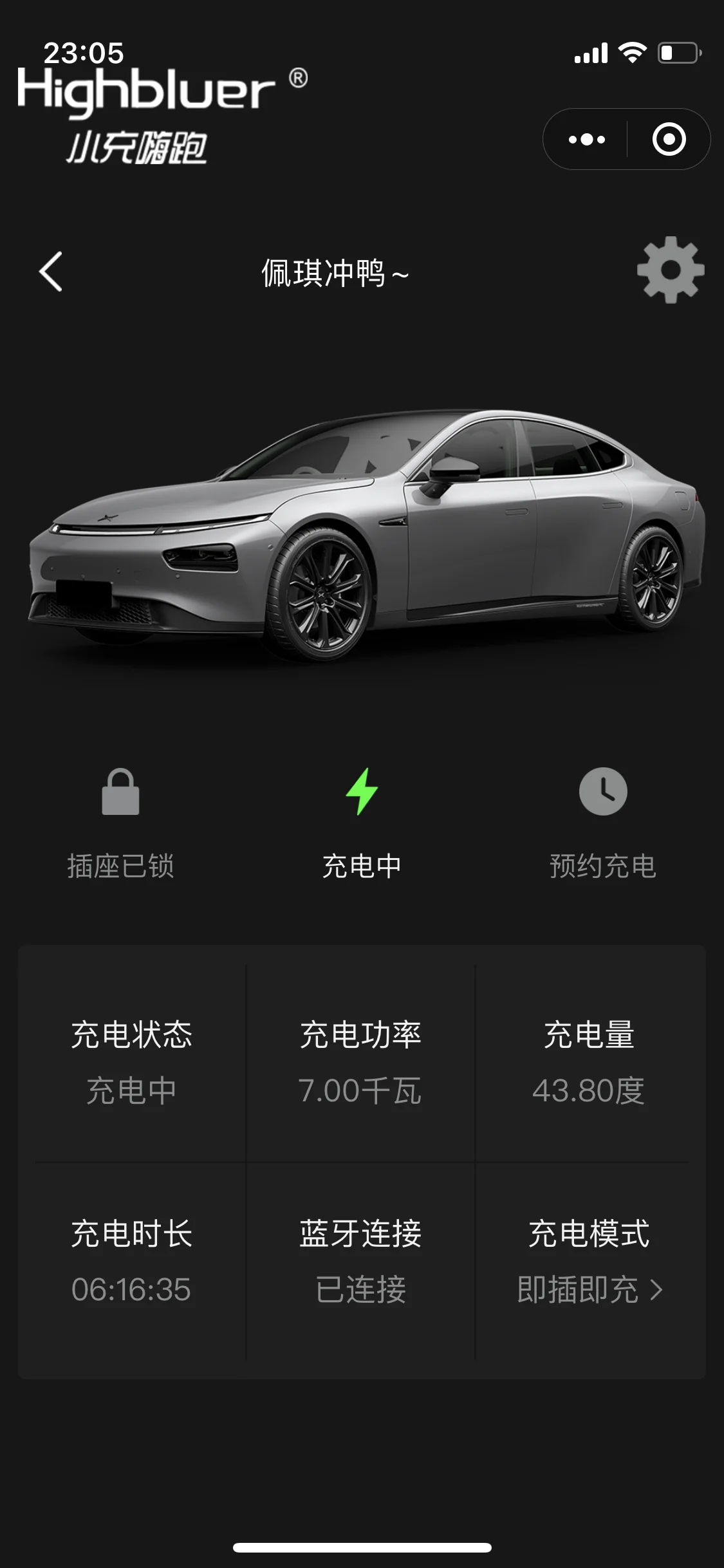

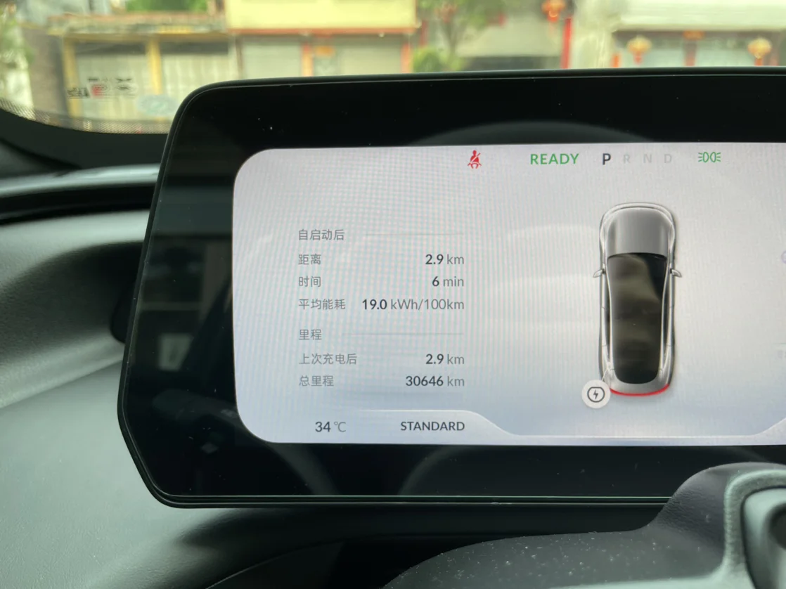

然后看下今天慢充的情况,今天充电分为了两段,中间去买了瓶快乐水,跑了3公里哈哈哈。
啊,无伤大雅,因为慢充我人不在车上,没有空调耗电。跟快充比算扯平了吧。
然后我们来看桩端的电量统计,需要注意的是这个电量是流过充电桩的,实际充到车里会有一定的损耗,损失大概5%左右吧。而且第二段充电结束那一刹那电量计算就归零了,我没截到图,应该是44.5度。
