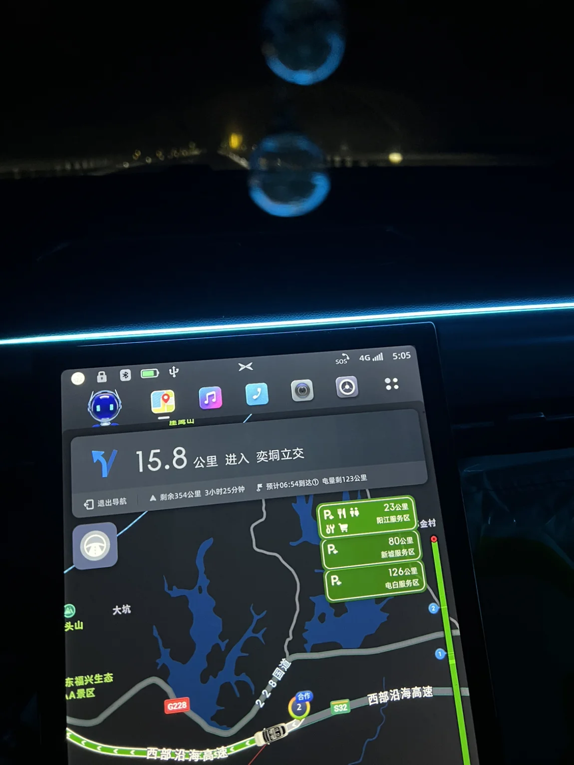

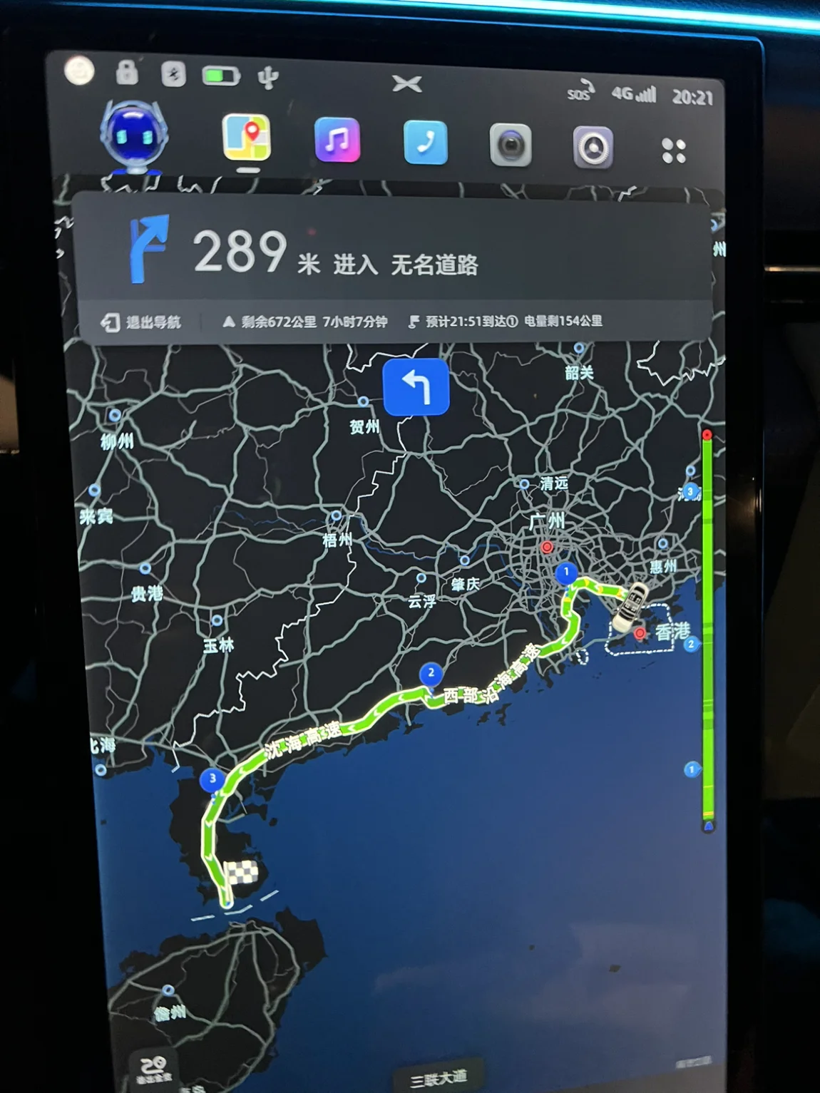

一定一定在车机打开导航输入目的地后,左下角有一个“⚡️”的符号,点开会显示沿途高速上的能充电的服务区,先规划好几次充电。此时系统一般会认为你跑不了你实际的里程,所以可能会减少一点,没有关系,先设好,至少有个大概了。
后面在行驶过程中会有显示一路上的服务区是否有充电,甚至会显示是否有空闲的桩,这样也可以根据实际情况进行调整。
(重点)以我的550为例,充电90%Wltp表显400,基本高速1:1,我一般开了300km左右就选择进服务区充电,保险起见。万一哪里充电桩坏了或者排队,还可以去下一个作为备选,有备无患。

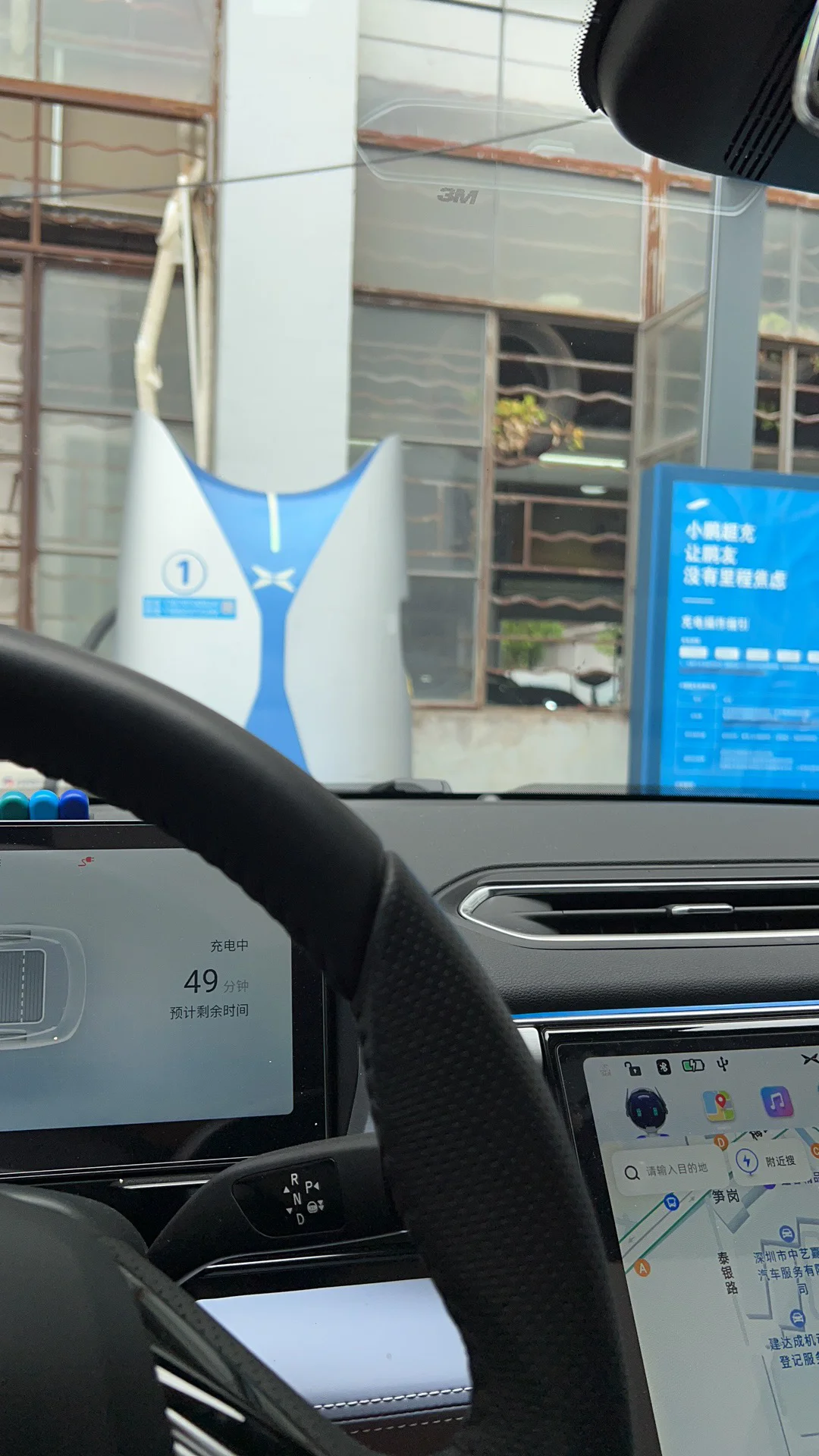

关键词二:充电便利性

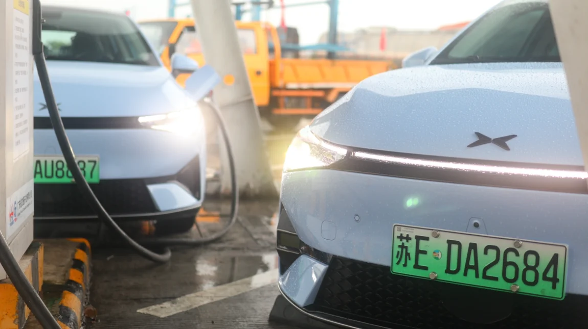

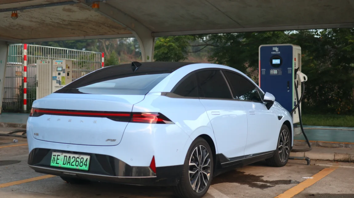

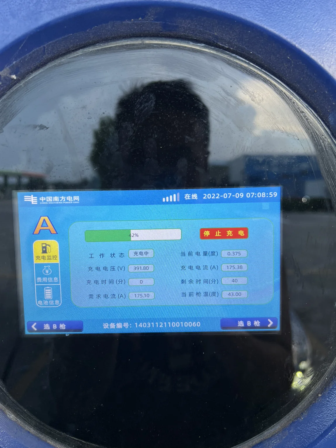

基本充电你只需要现场扫码,一般下载APP,或小程序扫码即可。不管是预付费还是后付费都可以,预付费充完剩余的都会当场返还。(预付费记得保证金额充足,不然会停止充电的)
关键词三:特殊情况
如遇到按照充电计划高速上没办法续上了,千万不要认为剩几公里还可以(低于20km空调不制冷了,万一下个站坏了等……)一定找最近的城市出口下高速,一般都会有超充“续命”
总结以及小Tips:
不要里程焦虑,东南部地区充电基本够用。每次充90%足够,而且节省时间。
宁愿多充一次,不要到极限(低于80km)再充。可以趁充电选择吃饭,休息等,比油车也多费不了很多时间。
有超充专享一定要选择,很治愈[旺柴]
