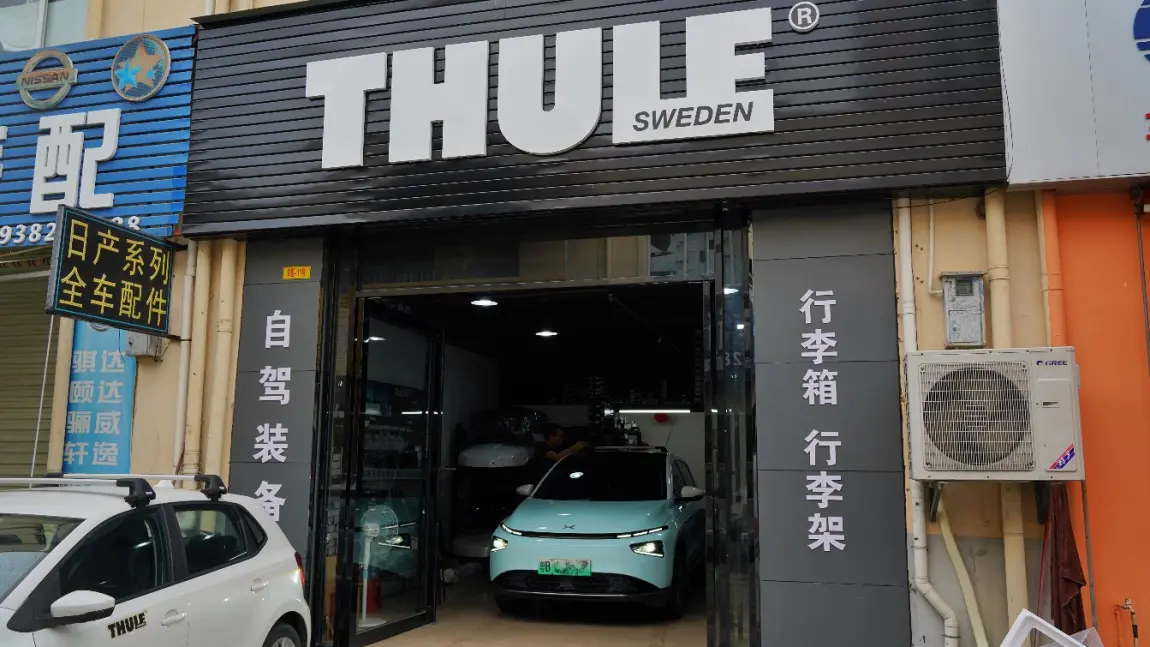

随着自驾进藏日期的临近,要开始准备所有进藏所需的物料和装备了,于是今天把封尘已久的THULE拓乐行李箱从仓库搬出来洗干净,然后到东莞的总代理那里把与小鹏G3i配套的横杆装上!

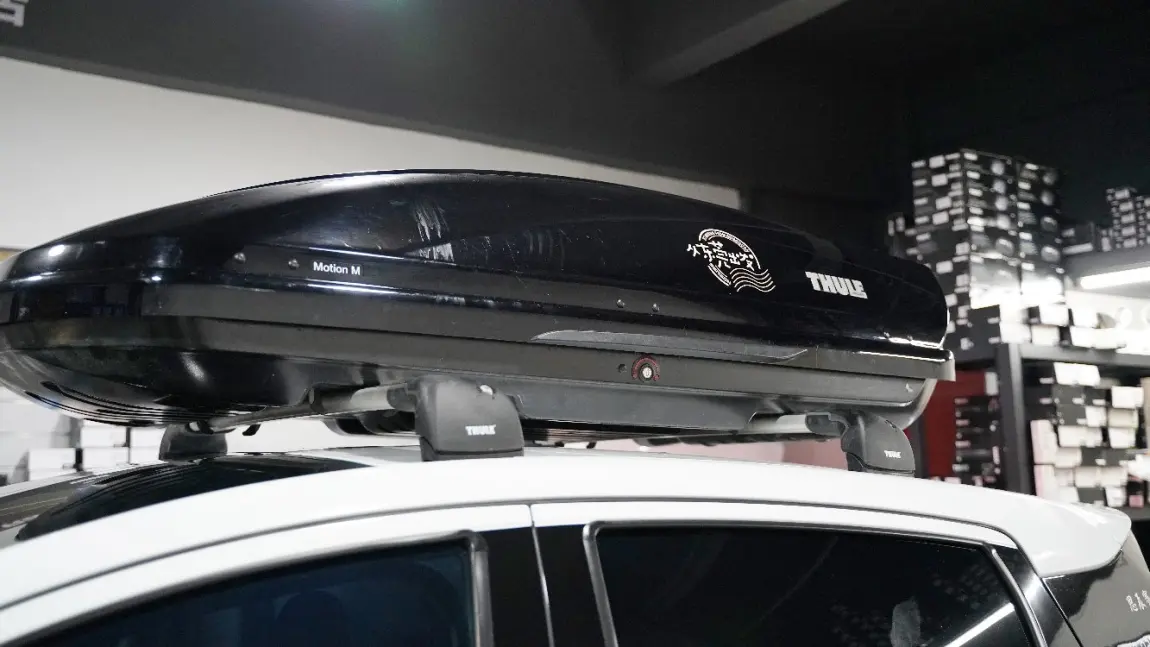

这是跟着我征战过几次西藏的箱子,出远门太好用了,尤其是G3i这种尾箱容积较小的车型。

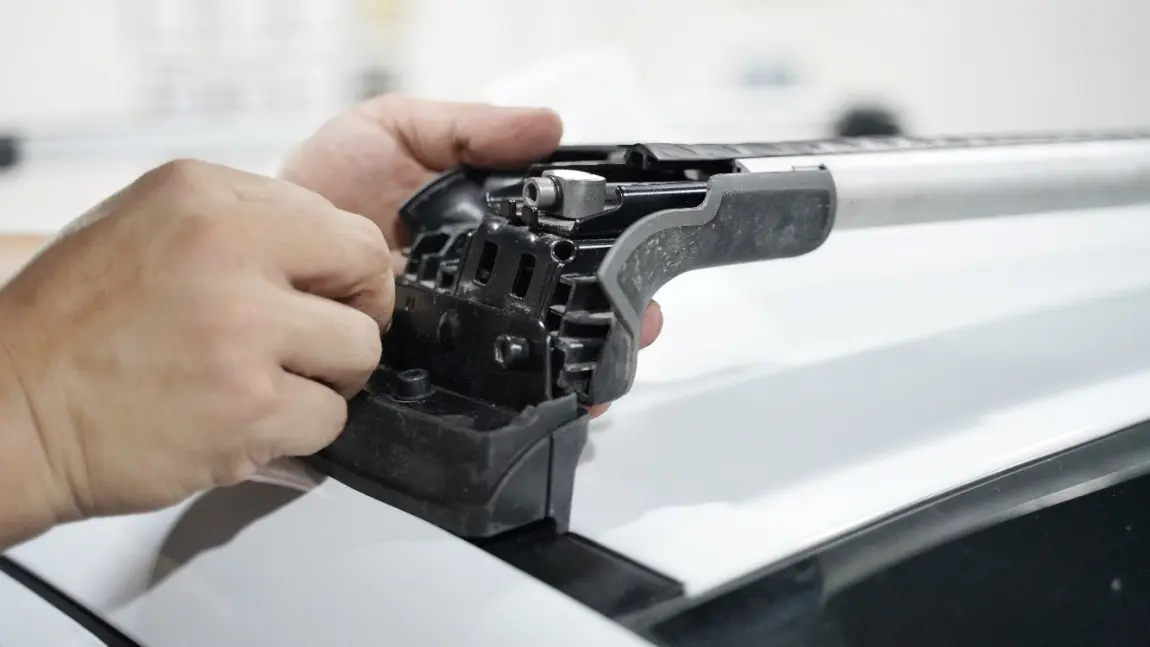

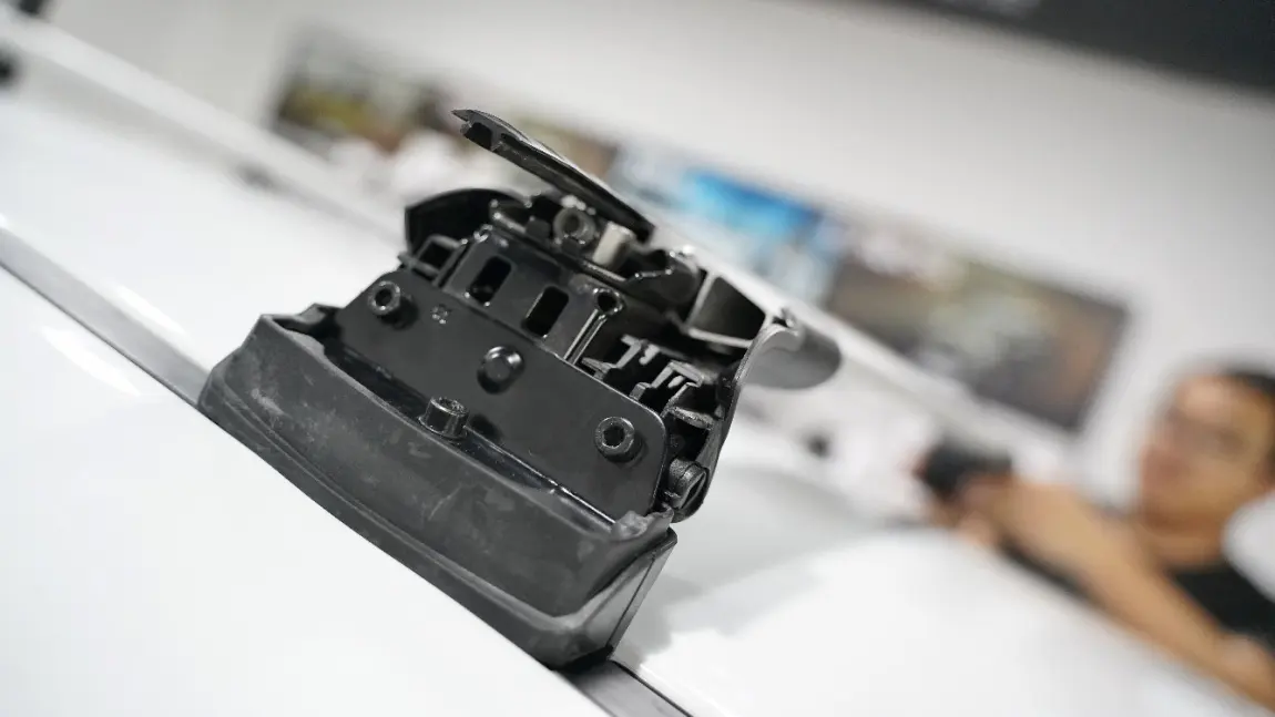

总代理查询了产品列表,终于更新了小鹏专用的底座,但却是P7专用的,P7和G3i的完全不一样,所以只能任经验用其他类似的车型进行修改安装。

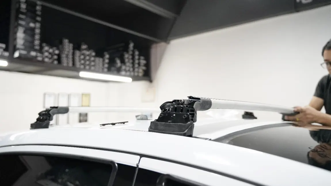

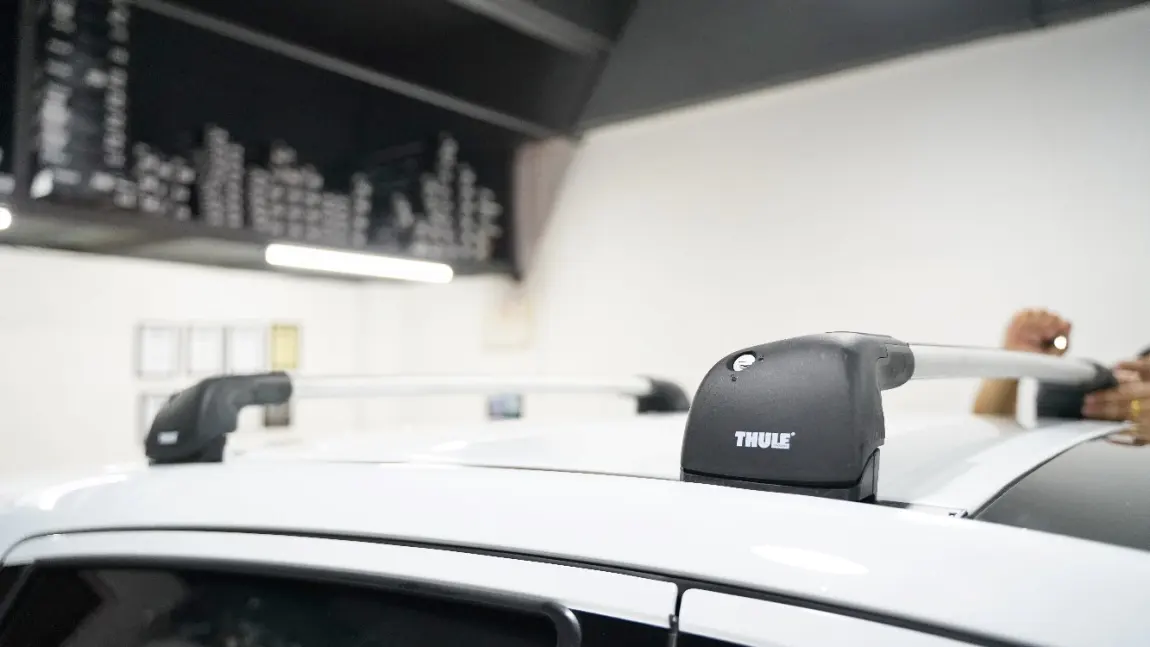

G3i的车顶有4个原厂预留的行李架安装固定扣,打开盖子就可以见到!上图是装好底座的示例图!
调整好两位位置之后,用扭力扳手锁紧。
安装固定效果和我们预想的一样,无论是底座还是固定都相当的吻合,完美!

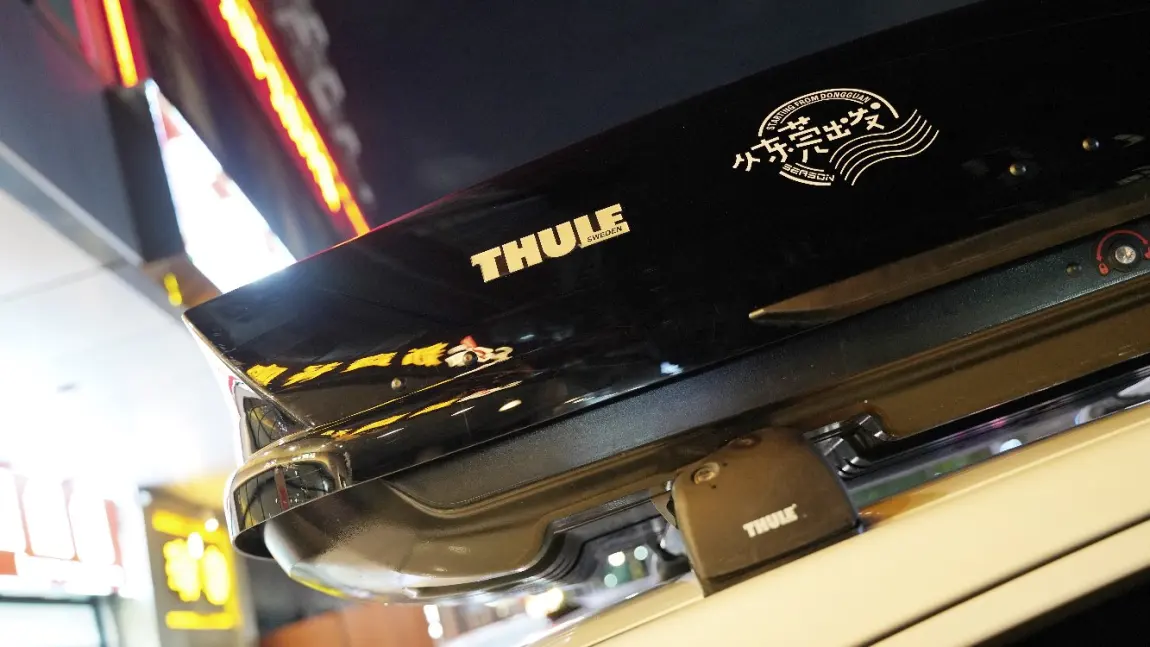

锁上防盗盖子,把logo露出来,嗯~这很重要!

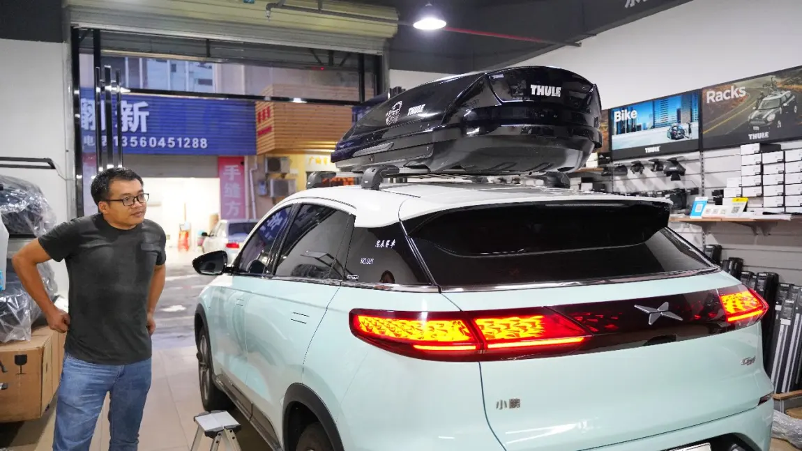

安装好底座和横杆之后,把箱子放上车调整好位置,为了方便存放行李,我要把行李箱放在靠右边的位置!

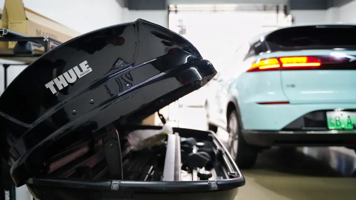

这款箱子左右两边都可以单独或同时打开,使用起来真的超级方便!
调整好左右和前后位置,锁紧!拓乐箱子的装卸非常简单,徒手20秒之内就可以完成,万一旅途中遇到限高位置过不了,可以自己迅速的拆卸,过了限高再快速的装上,这点相当重要!

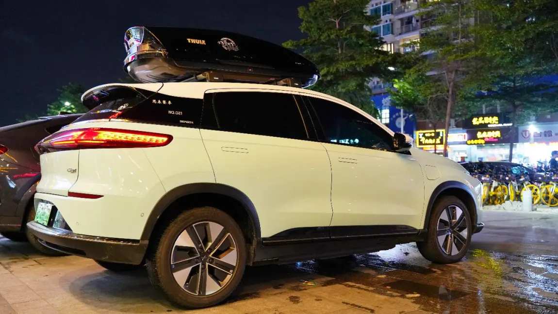

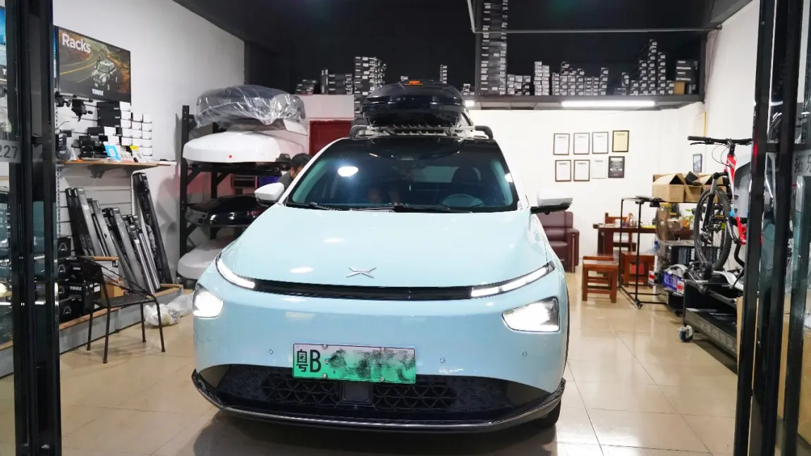

侧面看,帅呀!马上就有了即将出远门的感觉,哈哈哈~~~

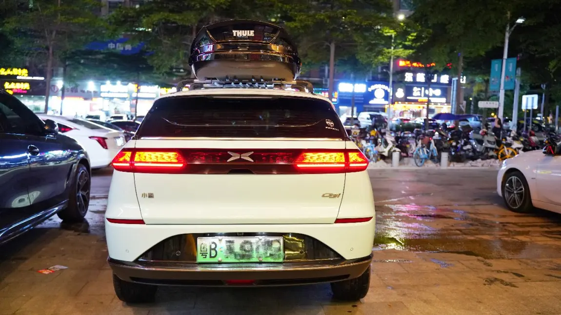

从后面看也是超级帅气的!用卷尺量了一下,高度2米05,无惧于大部分限高了!
