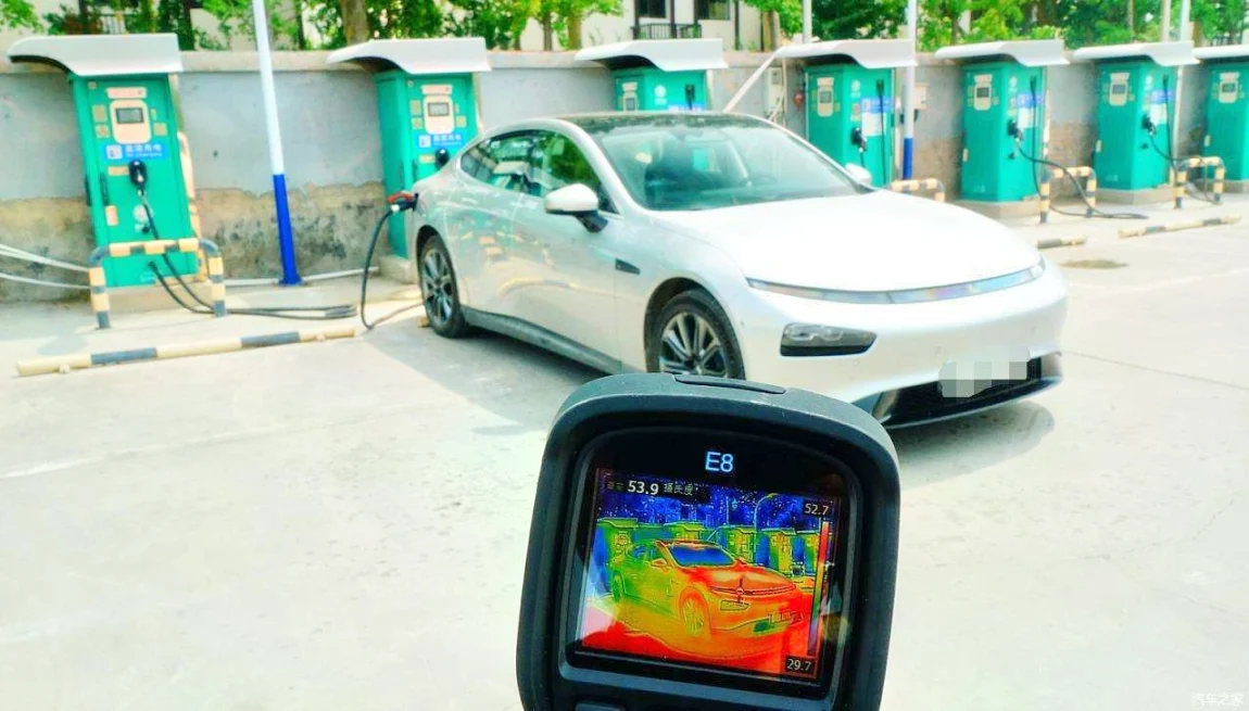

一、避免高温充电。
小鹏用户手册中的动力电池的建议充电工作环境温度:0~45℃。夏季气温原因或车辆长时间高速行驶后,动力电池温度较高,充电电流可能会有所降低,并且电池管理系统将启动降温工作,充电效率也会随之降低。

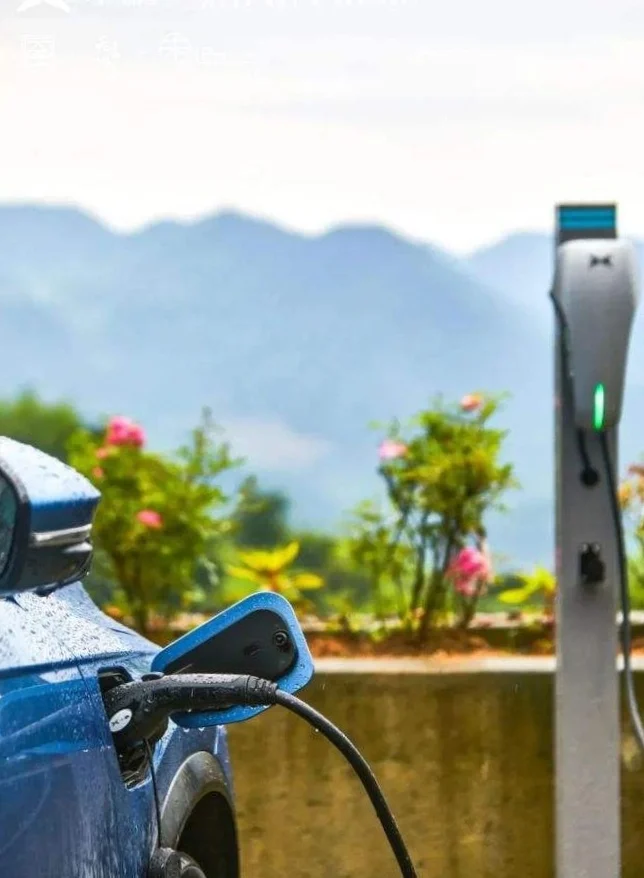

暴雨打雷时,尽量不要充电;车辆在露天或者地势较低的地方充电时,下雨后应终止充电,以免积水高度超过充电口发生短路。

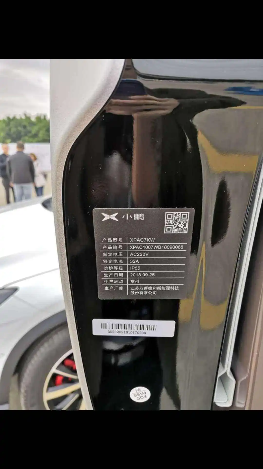

小鹏家用充电桩防护等级为IP55,就是有5级防水及5级防尘,因此雨天用充电桩充电是可以的,但也要注意充电口保持干燥,在拔插充电枪也一定要做好防护。当然为了安全考虑,遇到如雷暴、暴雨等极端天气时,建议暂停使用~

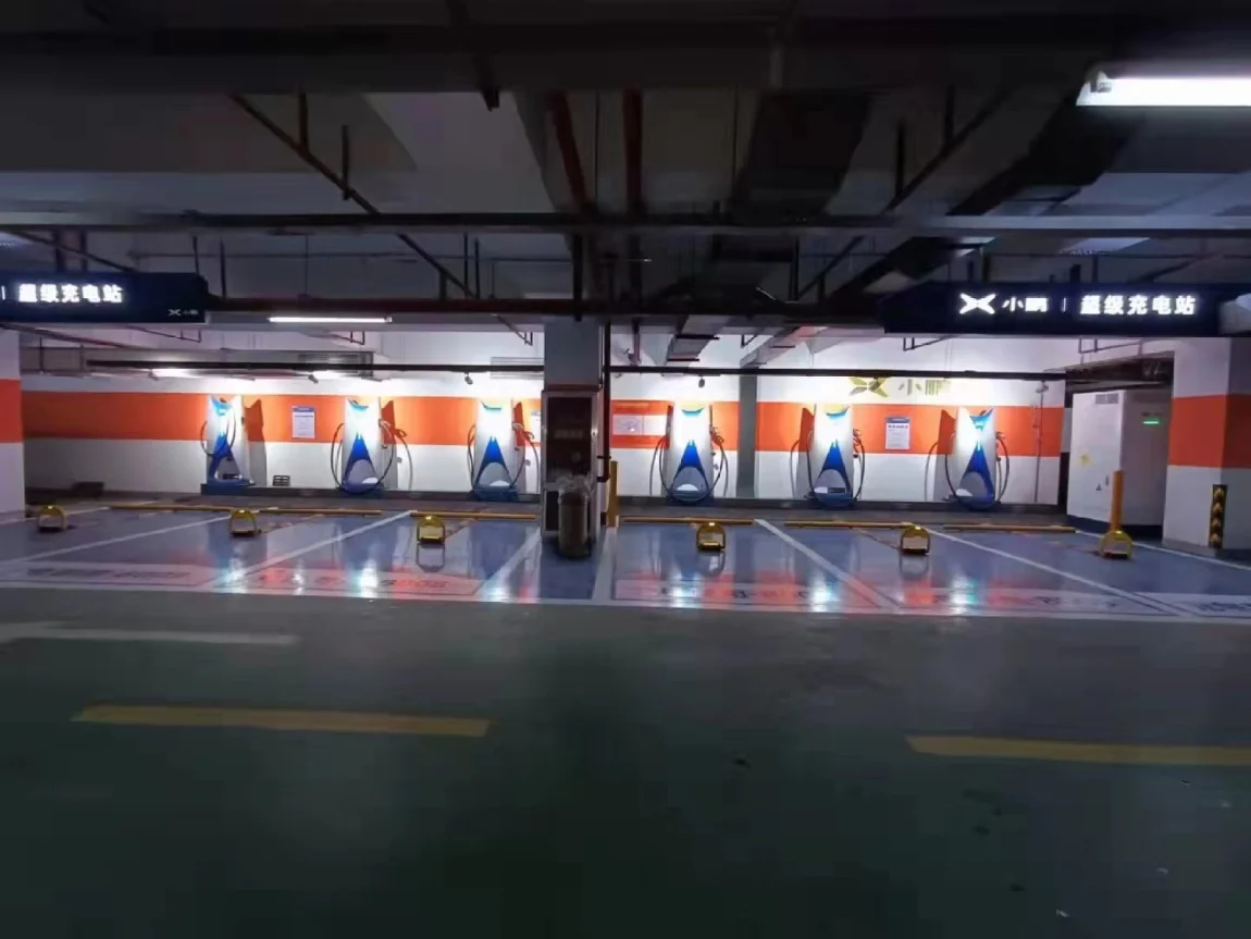

2.尽可能选择地下停车场等安全位置充电。小鹏超充站大多都是地下停车场,而且充电桩通过绝缘阻抗检测,自带过温保护,一秒断电给桩降温,主机防护设计等级达IP65,使用起来更令人放心,建议优先选择哦!@小鹏超充侠

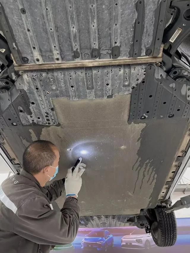

3.车辆使用时间长了以后,防水能力可能会有所下降,定期做底盘和机舱零部件检查也很有必要。

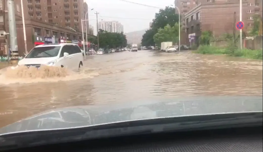

二 、涉水多留心,切勿贸然涉水,查看深度为先。
过下穿路段或地势低洼路段时,切勿盲目驶入深水中,可通过附近参照物判断水深,如周围树木、垃圾桶、信号杆等建筑物,或参考路旁车辆,参考车辆尽量选择底盘高度接近的车型。

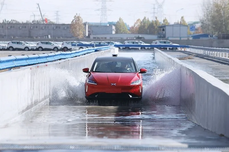

了解到小鹏达到了IP68级防水防尘能力,整车涉水深度达到了300mm。这个级别的防水要求设备在常温常压下浸泡在一米深的水里,半小时应该不会有问题。 但要注意的是,虽然可以在正常在城市积水路段行驶,但为了安全、车身寿命、质保,个人不建议长时间浸泡在水中或者尝试涉水过深,如水深超过车门底部则会有车内进水的问题,到时不是泡水车也是泡水车了。

避免与“他车”同行,涉水时注意避免与前方车辆或侧方车辆靠得太近,他车溅起的水花和水浪容易对自身车辆的通过造成影响,尤其大型车辆(如大型载货车辆,公交巴士,消防车辆等)涉水时会提高水深。
切勿于深水“久留”,车辆在涉水行驶时,建议时速不超过10公里/小时,且最好一次性通过,不要长时间处于深水内,否则易对车辆高压部件造成损坏。
如果遇到泥泞路段,尽量沿着前车开过的道路行驶。

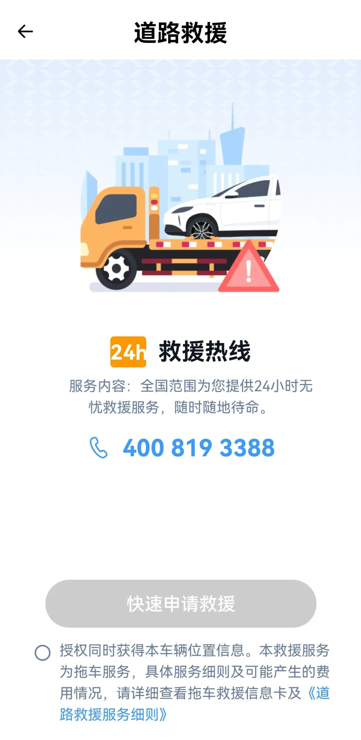

四、深陷困境,不要轻举妄动,第一时间求助专业救援。
我的小鹏汽车具备IP68防水等级,车辆在经过低于300mm以下涉水区域不会对车辆造成有害影响,但车辆长时间处于300mm以上深水内,容易对车辆动力电池和高压部件造成损坏。
小鹏过水车辆保险装置可能会会自动断电。为安全起见,车辆处于深水内请不要贸然二次启动车辆,这时候不要惊慌,也不要擅自处理,及时联系小鹏服务中心对浸水车辆进行施救。
