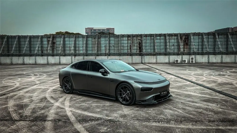

先上几张近照醒醒神,哈哈!!!

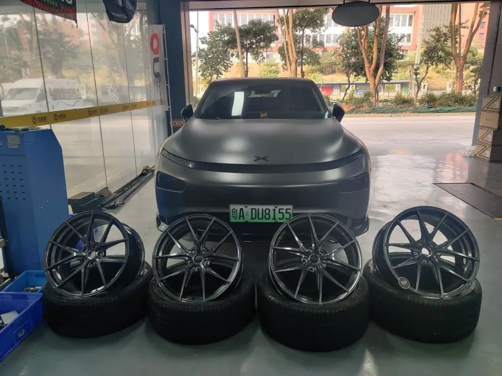

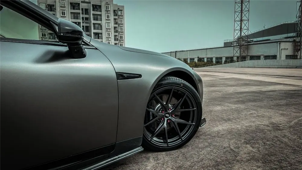

轮毂改装应该是每个改装车友的必经之道,我选择了从原车19寸,改至20寸,尽可能做齐边效果,这样看起来会更运动更饱满一点。

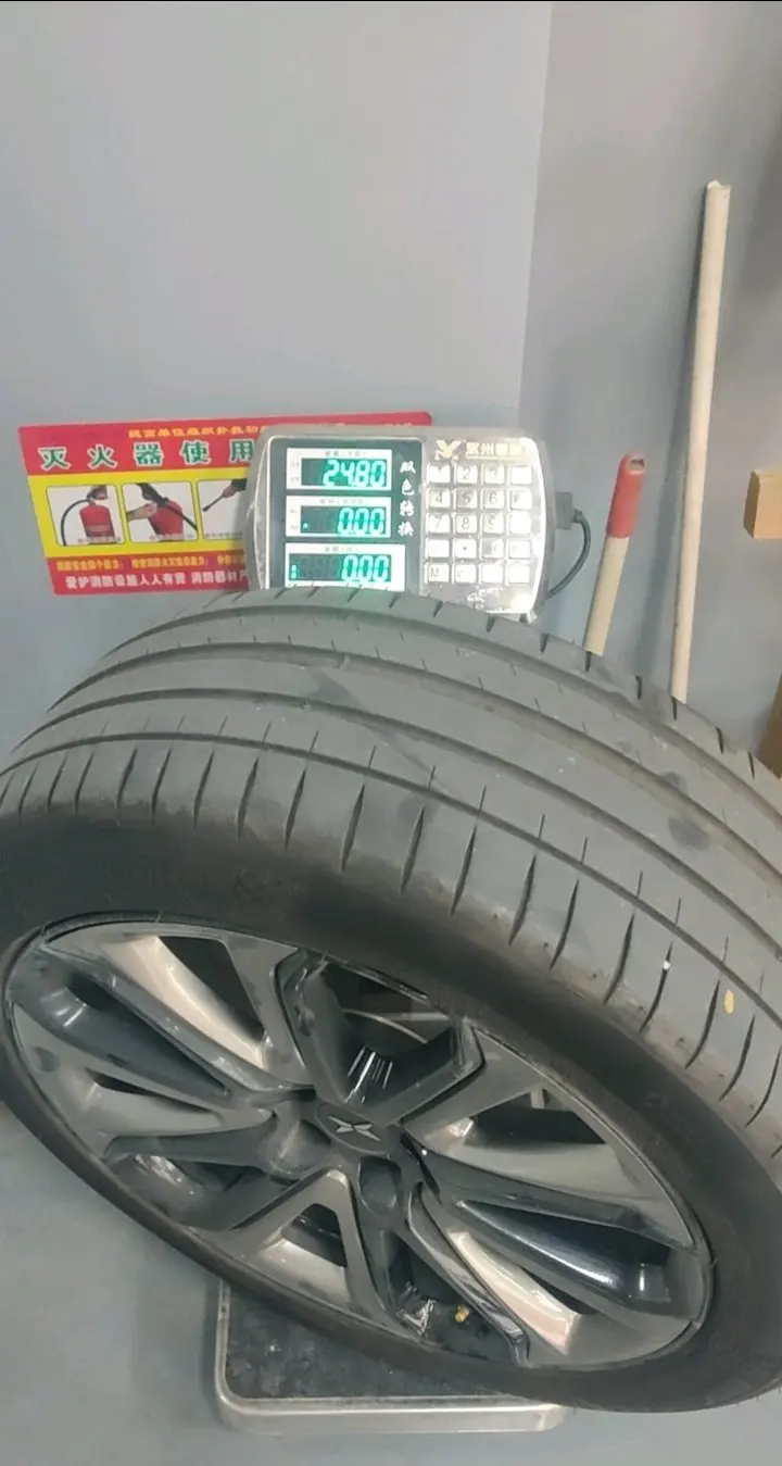

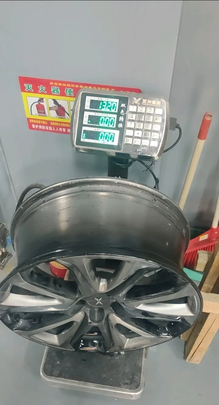

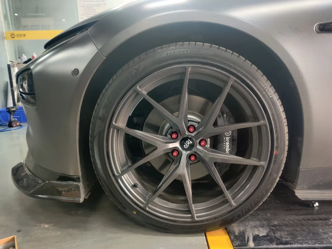

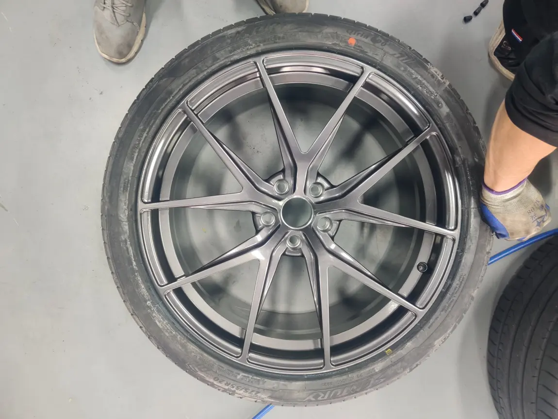

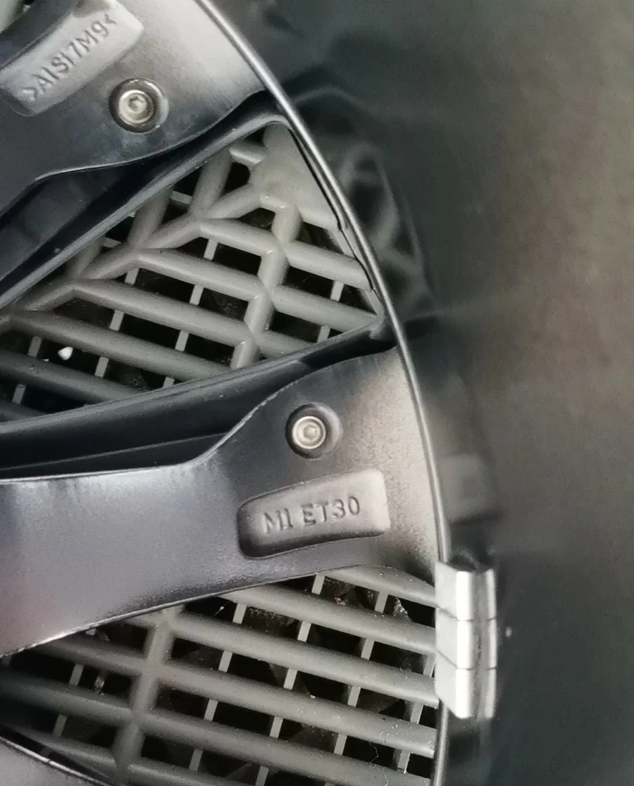

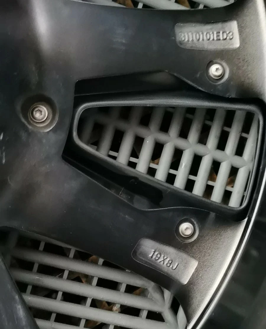

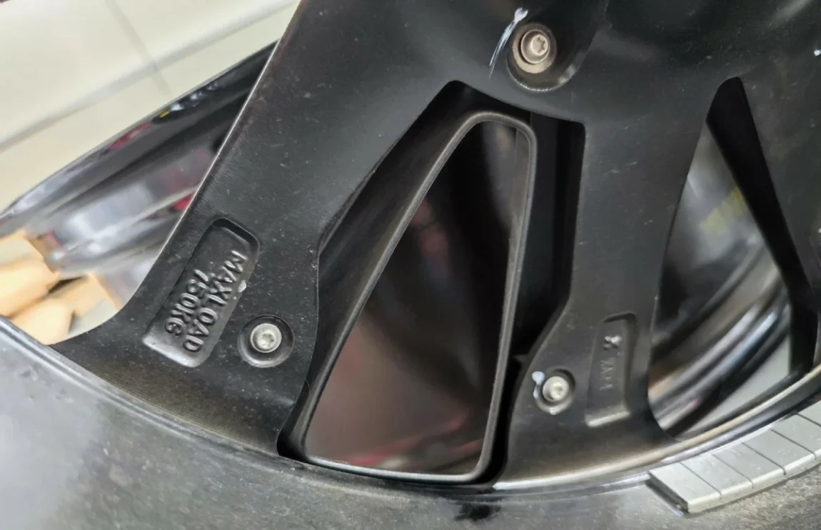

原厂19寸轮毂:8J 30ET 5X112PCD 60.1CB 承重750KG。前轮毂离极限齐叶子板距离为25mm,后轮为35mm。轮毂重量13.2kg,含米其林PS4轮胎整个车轮重量为24.8kg。

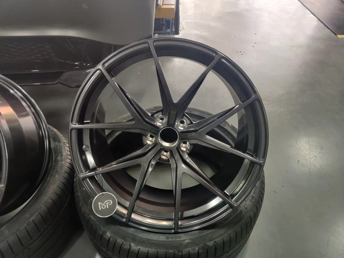

改装20寸国锻轮毂:前9J 22ET,单只轮毂实际重量12kg,含胎重量23.55kg;后10J 25ET,实际重量12.5kg,含胎重量26.9kg。
新车轮整体重量前轮比原厂19寸轻一点,但后轮由于宽胎原因比原厂重了不少。前轮离齐边极限剩余4.3mm,后轮剩4.6mm,算是留点余量给轮胎,免得轮胎爆出叶子板。哈哈。

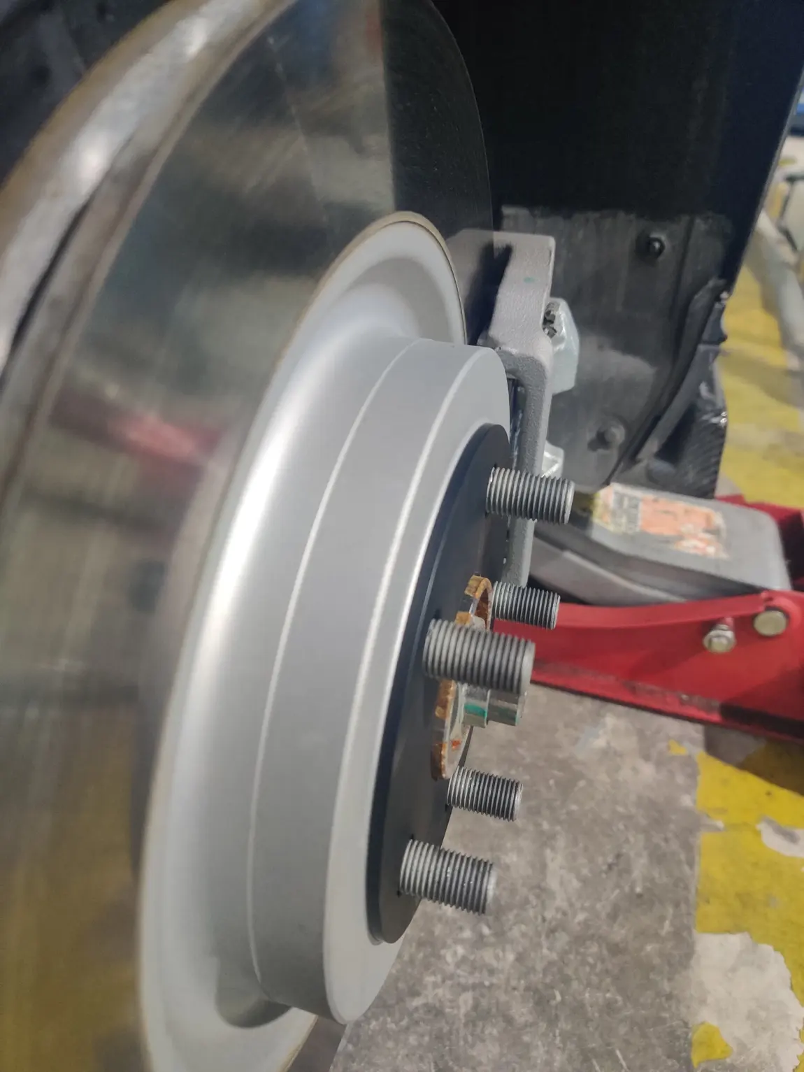

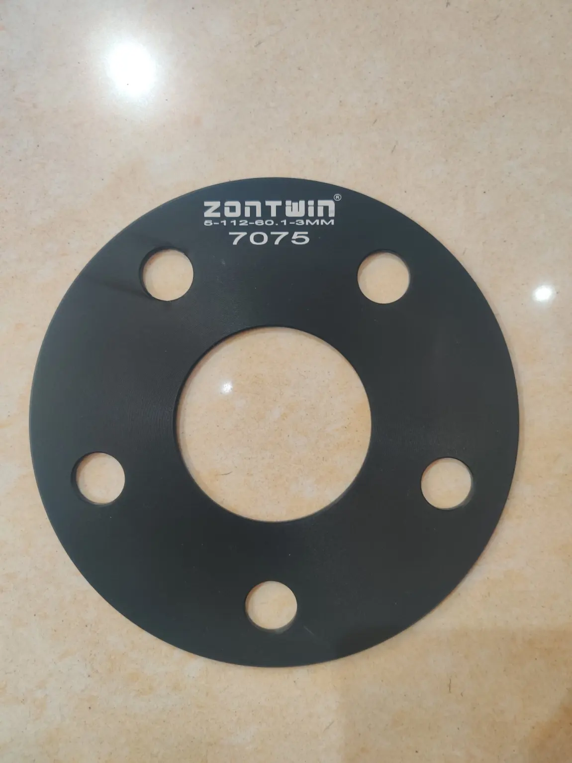

由于后轮存在较大外倾角,视觉上看后轮顶部凹陷有点多,为了继续追求齐边,又定制3mm的垫片,上车后效果算是比较满意。ps:在不换加长螺杆前提下,P7原厂螺杆应该能装不超5mm垫片,如果超出,还是更换加长螺杆或者考虑上法兰盘会比较安全。

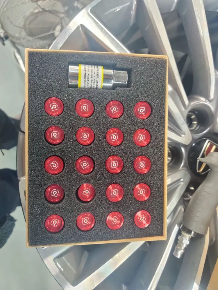

换了轮毂,锻造螺母随之换上,螺母选用了百能的锻造螺母,锥面m14*1.5,算是增添一点色彩。

轮胎规格:前轮胎r20 245 40,后轮胎r20 275 35。这两个规格的轮胎几乎跟原厂19寸的整体轮径一致。
轮胎品牌多种多样,国际大牌轮胎肯定也不便宜,由于预算的限制,不得不让我朝着国产轮胎方向选择。众观众多轮胎测评后,抱着试错的心态,选择了一款从没听说过,名叫森麒麟Qirin990的国产轮胎(4条下来2.5k+)。

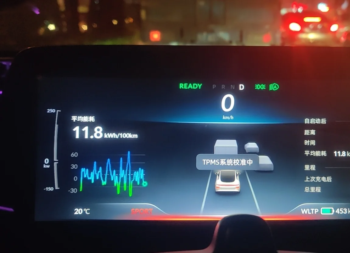

装车后,我这能用惊喜、超预期、难以置信等词语来形容这款轮胎。这款轮胎胎面很Q弹,在静音方面,20寸的森麒麟竟然比19寸的米其林ps4还要安静,舒适性也比ps4好,最大的惊喜在于能耗方面,在装车后回家路上表显能耗来到了11.8,比原厂19寸还要低不少!!!至于性能方面,应该是弱于米其林ps4,但没实测过,有机会再测试下加速和刹车距离。

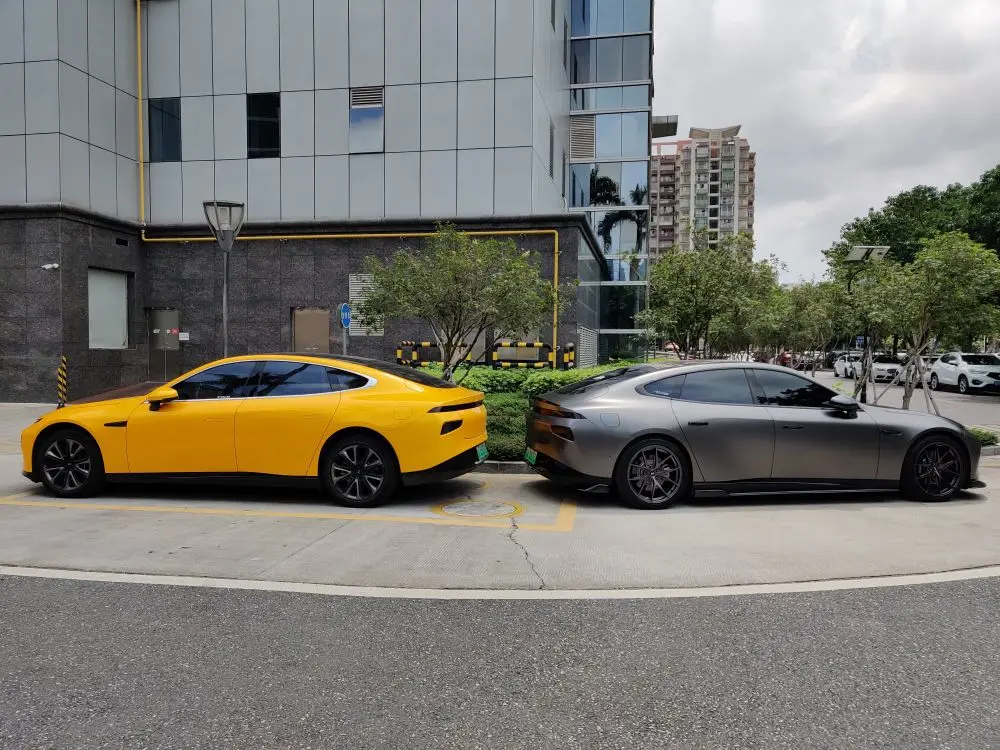

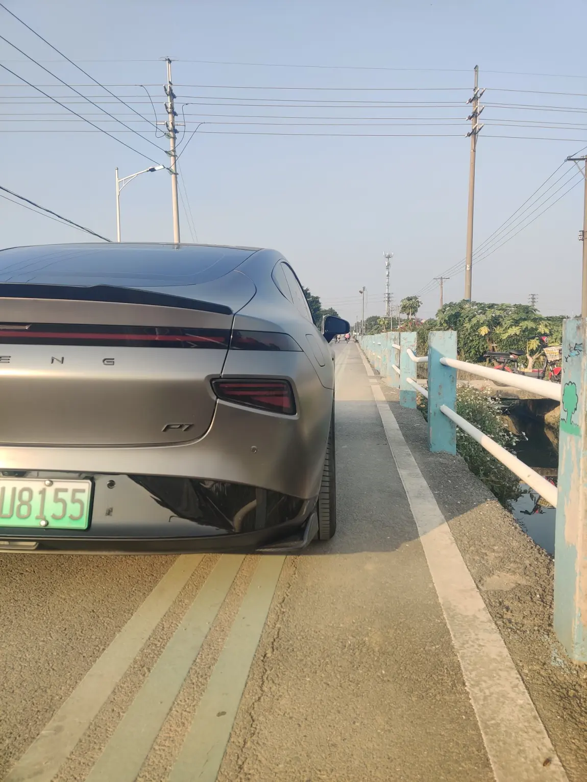

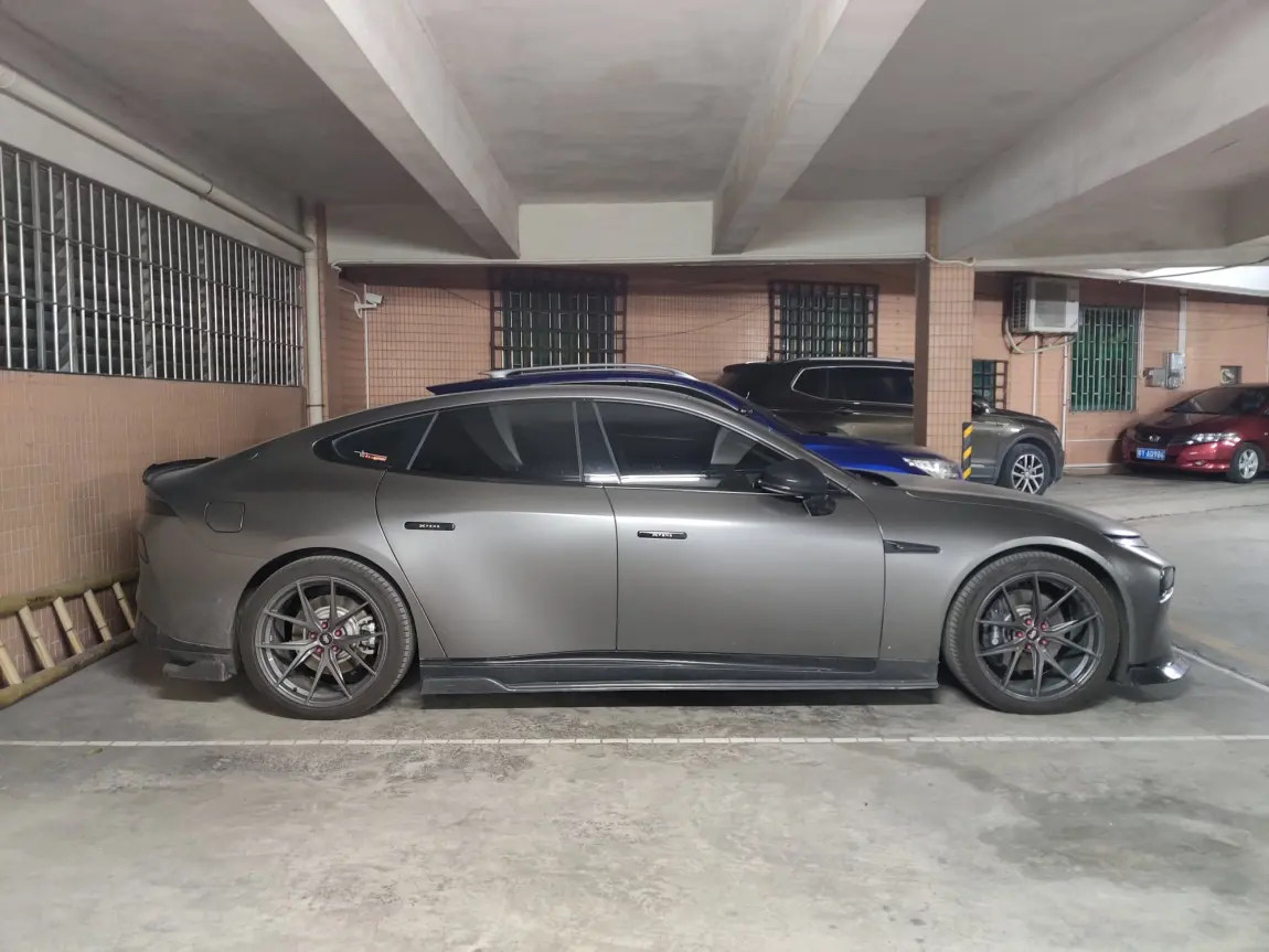

一低遮百丑,改装第一步应该先降车身,目前降低车身不例外也就三种方法:短簧、绞牙避震、气动避震。受预算限制,我选择了上短簧,选用了eddy五代紫色短簧。目前前轮3指,后轮3.5指,车身最低离地间隙在12cm左右,通过性良好,没出现剐蹭底盘,整体悬挂有所变硬,车辆上下运动幅度有减少,个人感觉整体舒适性比原厂好,不再像是在开船了,哈哈!!!

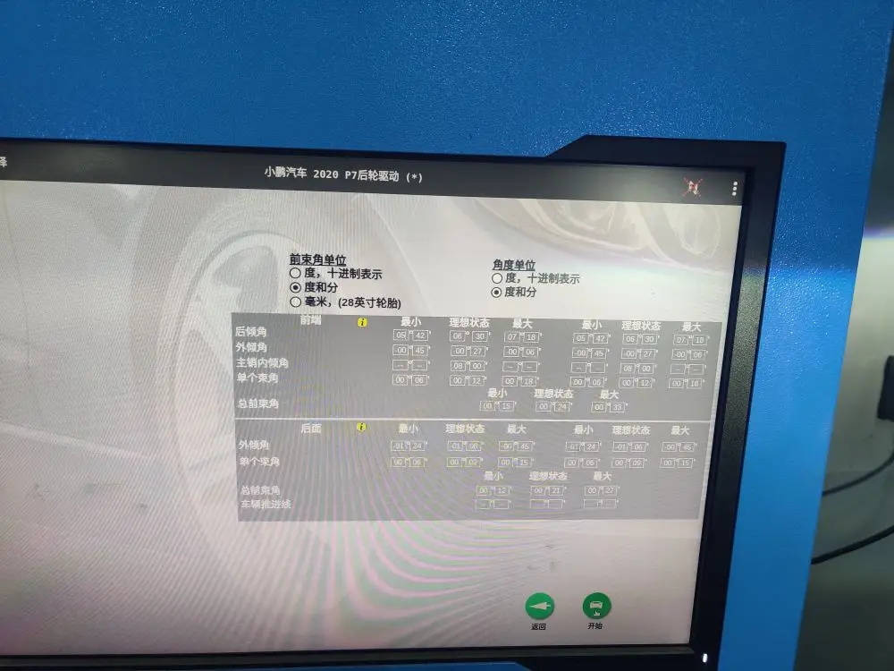

凡是调整过车身高度,都应该重新做下四轮定位,因为降低车身的过程中肯定会拆动过避震,会导致悬挂一系列的数据错乱,从而导致车辆比较难开。

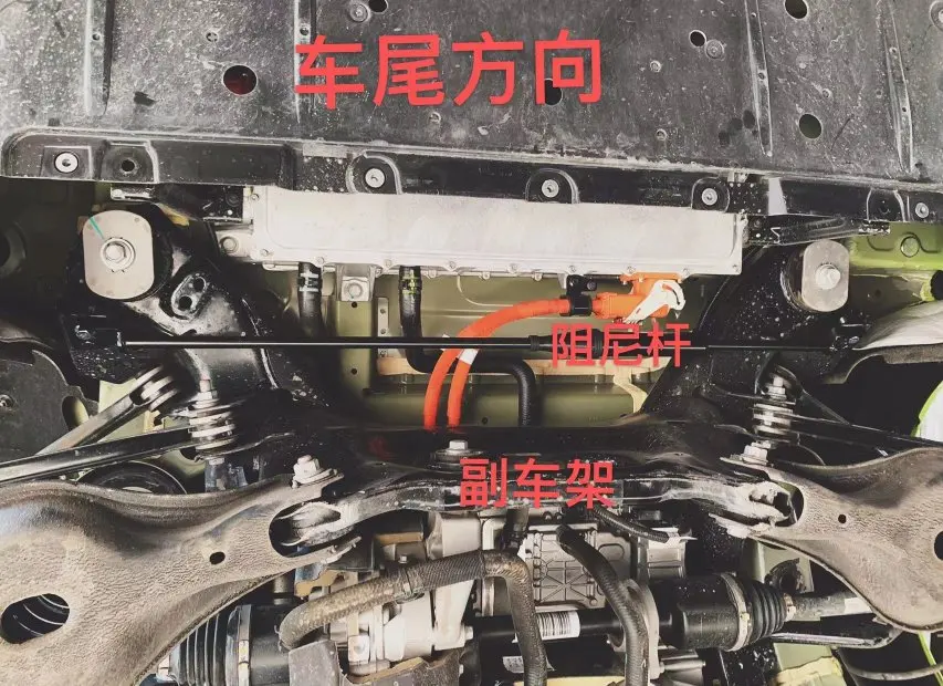

四、阻尼杆

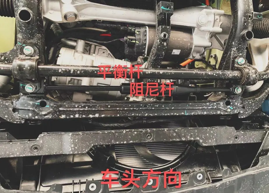

由于不太满意原厂底盘不够紧凑,过弯侧倾较大,过减速带左右晃动较多,最后选择在底盘上增加前后各一根阻尼杆。杆子是黑色的一体杆,做工不错,装车后能明显感觉左右晃动有所抑制,舒适度有一定提升。

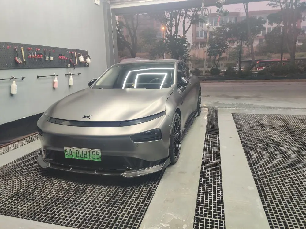

1、外观上选择增加了前铲、通用侧裙、通用后包角、小尾翼、红色锻造螺丝,能营造更多的运动氛围。
2、改色膜选了超哑漆山灰,这个颜色的膜比较耐脏,视觉超过五米基本难以察觉到车上的灰尘。
3、灯膜选择了熏黑灯膜,对于大灯光线影响不大,如果是深黑灯膜,对于光线影响会比较大,前面大灯不太建议贴深黑灯膜。

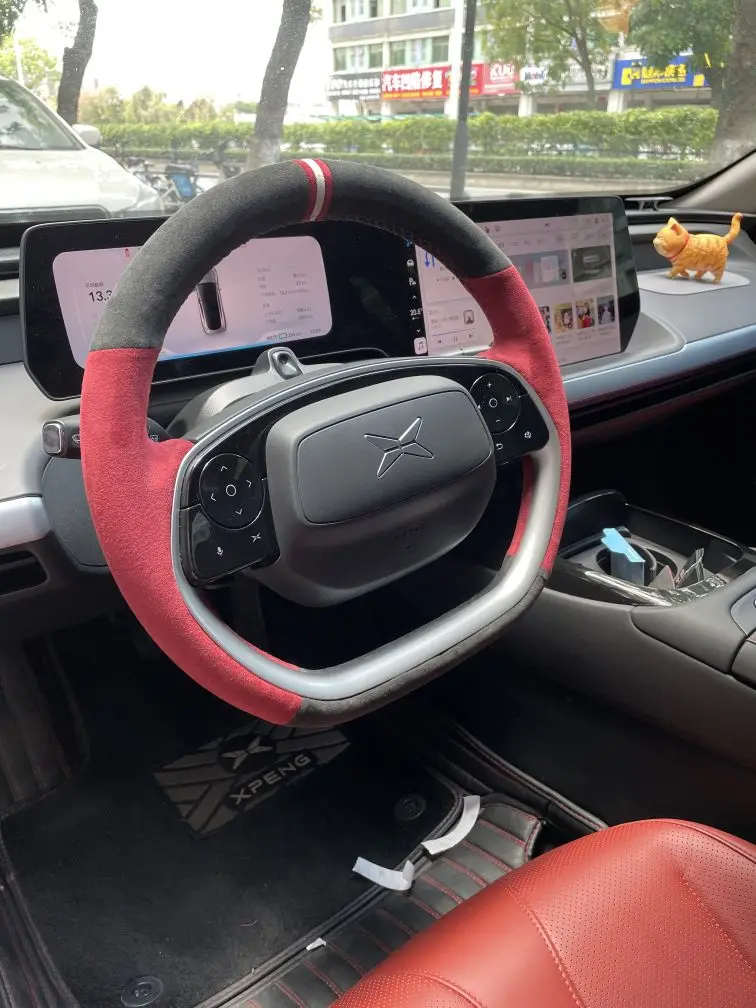

4、内饰方面只选择了加装Alcantara方向盘套,手感有一定提升,方向盘有所变粗。
总结:对于目前小P的改装情况,我还是比较满意的,整辆车变的比原厂运动了,开起来也比原厂稳了很多(主要得益于轮毂外抛了,后轮上了275宽胎,增加了阻尼杆),变得更有驾驶乐趣了。但由于车身高度降低了,通过性会有所变差,日常驾驶需要更关注路面情况,主动躲避一些坑洼,下地库要学会走S型,尽量不要直上直下,短弹簧的K值要比原厂的高,车身会有一定程度的变硬,乘客的乘体验会稍微差一点。
