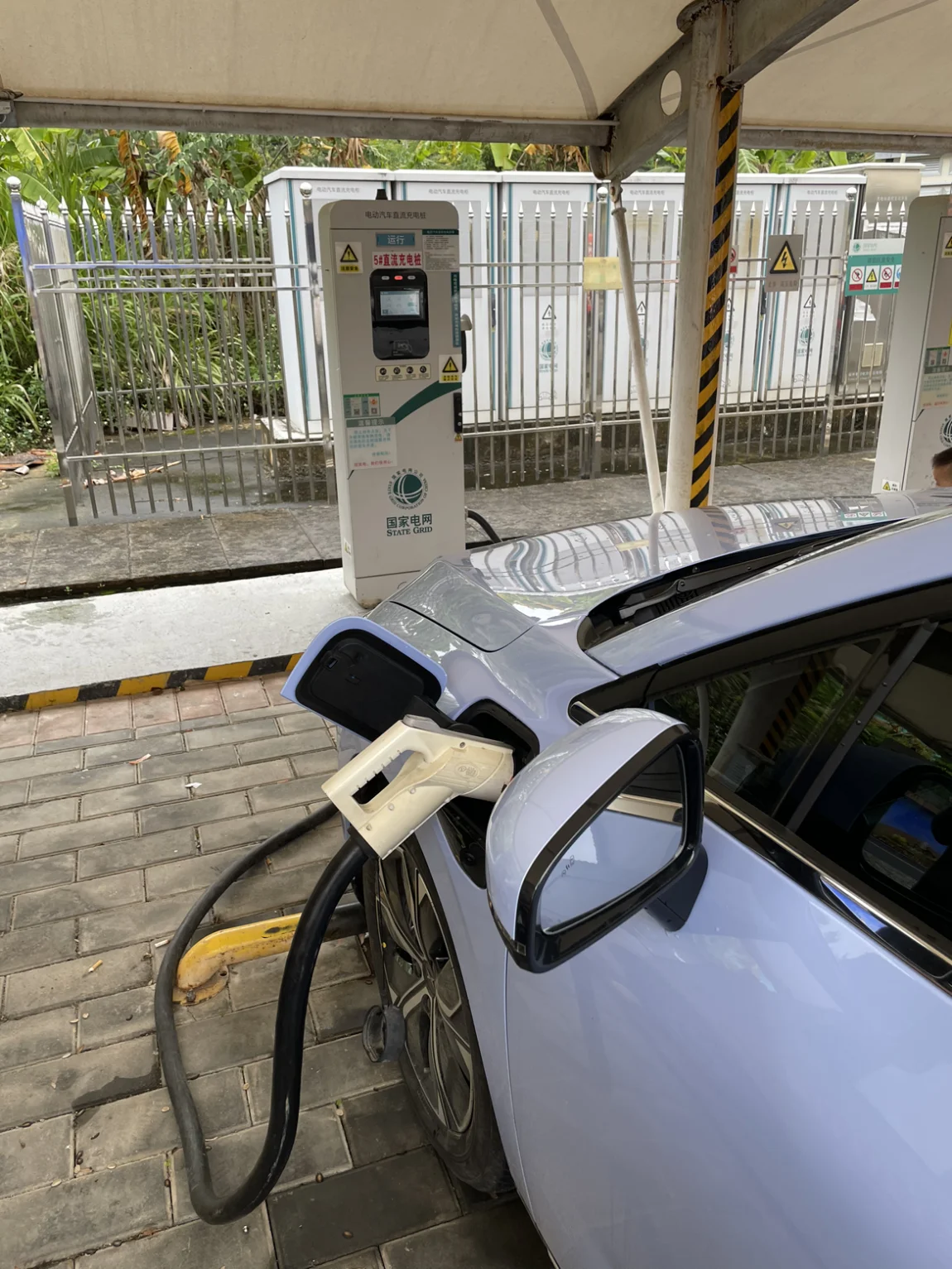

二、 严禁在高温下给车辆充电,充电时车辆应避免周围温度过高,充电线应保持通风、阴凉、导线不易堆叠,车辆在行驶后应尽量静置30分钟后进行充电,因为车辆行驶了,电池持续放电,电池本身问题较高。(尽量选择地下车库或者有遮阳车棚的充电桩,并去充电前的路途中,车速慢点,让电池缓放电,让温度适中一下,等充电时,温度稍微低点,散热系统负荷也轻一点)

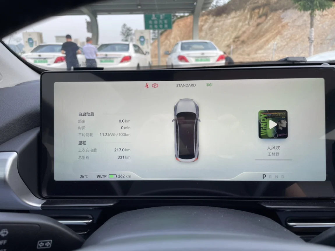

七、 电费也便宜, 空调想怎么开就怎么开,主要车内要舒服。但是长时间打开空调制冷会降低续航里程,开空调的情况下影响5%到10%左右的续航。所以夏天开空调一定要注意自己的电量还有多少,尽量把电量保持在百分之50以上。
