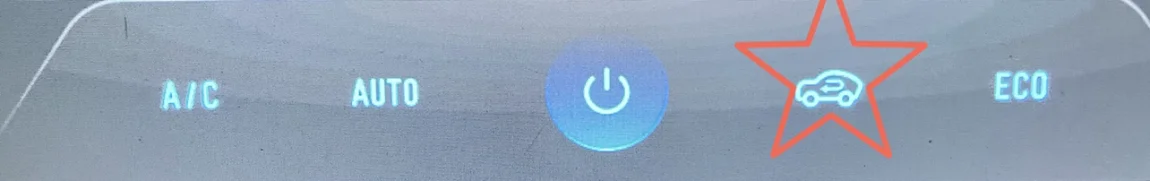

1⃣️上一次用车结束时开启【外循环】;

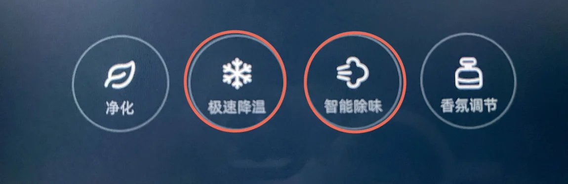

2⃣️提前开启【智能除味】即通风开启;
3⃣️然后【极速降温】(官方数据是180秒降至25度,经过本人实测室内65度,最低可以降到29度,已经很不错了!);
以上三点是上车前的准备,让车内的热空气经过通风功能吹出车外,同时极速降温,增加乘车后的舒适度,基本上大家都会常用的功能。
⭐️接下来划重点⭐️:

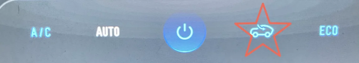

4⃣️上车后开启【内循环】,将冷气锁在车内进行循环;

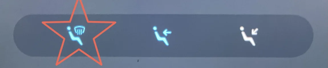

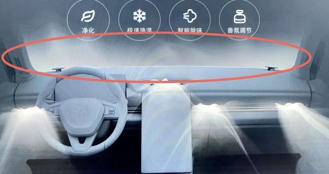

5⃣️⭐️打开【前挡出风】,这个功能很重要,可能开的人很少,主要作用是因为天幕和前挡吸热严重,经常开启空调后觉得面部温度很高,所以很多鹏友觉得空调没效果,打开该功能后,可以从前挡吹冷风至车顶,降低头部温度,体感温度会迅速下降,打开该功能后,中控台就会显示有仙气飘出来!这一步是车内持续降温关键!

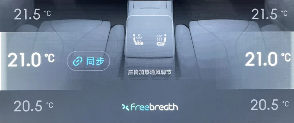

6⃣️打开【正面出风】,常规功能,当然也可以打开【腿部出风】,根据自己需求来;

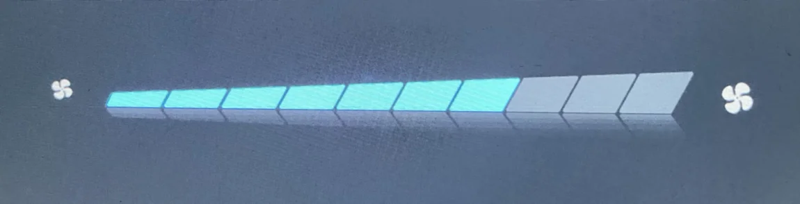

7⃣️建议初期【风量10-5】,炎热天气阳光直晒时,风量应该开大一点,不要考虑能耗,身体舒服最重要。长时间大风量,噪音会比较大,吹着也比较难受的,可以酌情逐步降低,风量2的时候体感最舒适;
8⃣️建议初期【温度19-21】,不要直接设到18度,根据室外温度调节,一般温度降下来之后,可以保持在21度以上;

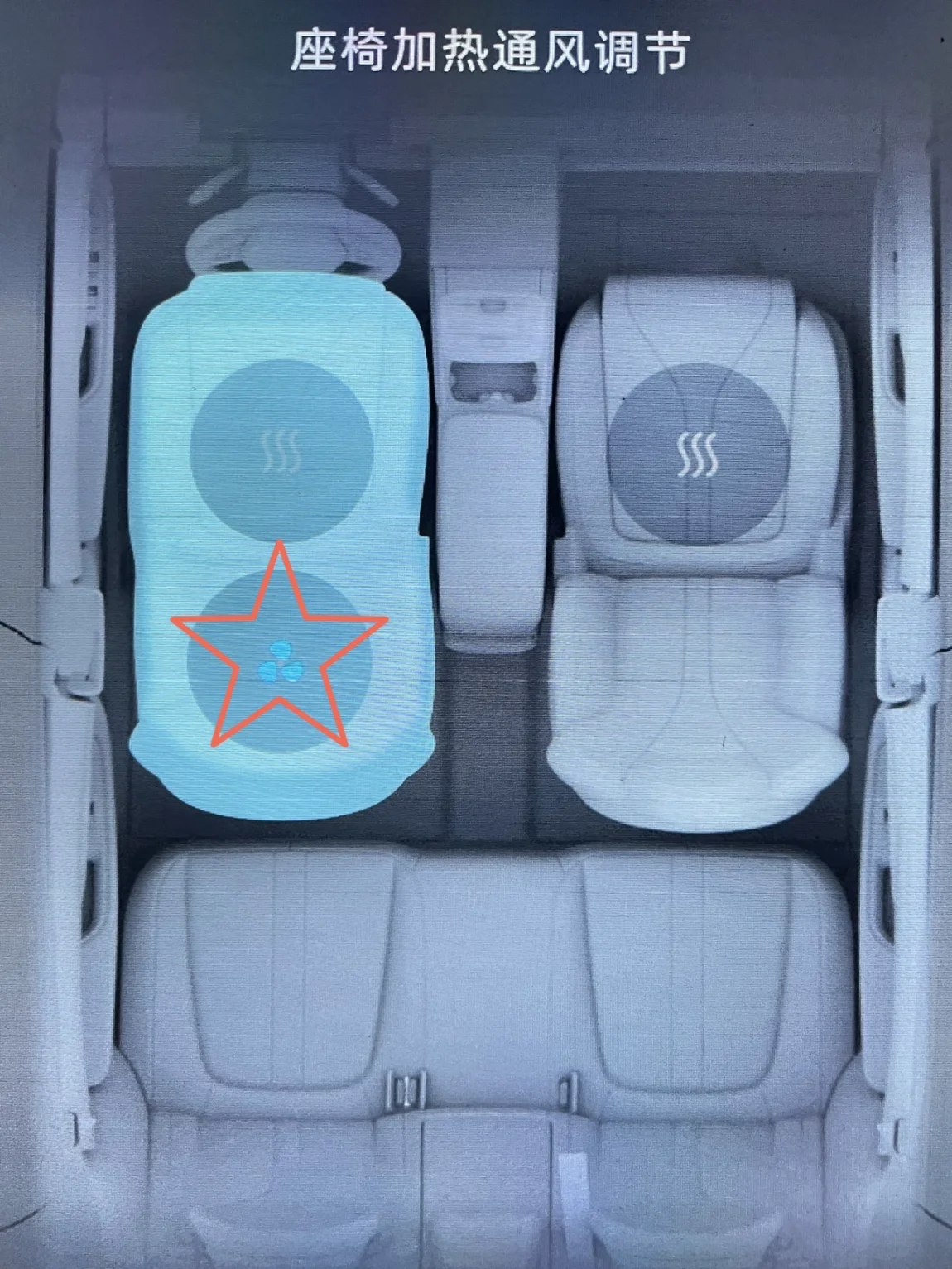

9⃣️打开【座椅通风】,刚上车可以开一下座椅通风,但是声音有点吵,温度降下来之后,可以逐步调低档位至关闭;

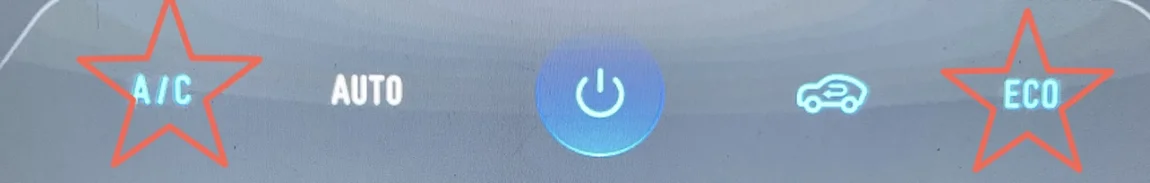

最后当温度降到自己接受的范围,就可以开启【AUTO】自动调节温度、风量分配和风扇转速,保持驾驶室处于选定的温度。
提醒一下,一定要开启【A/C】由系统自动决定制冷和制热,【ECO】是经济空调模式;
