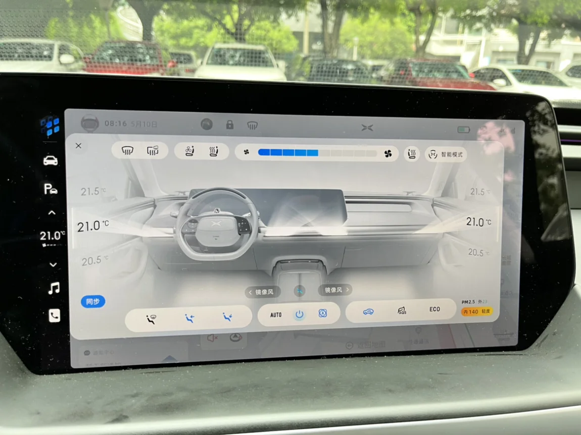

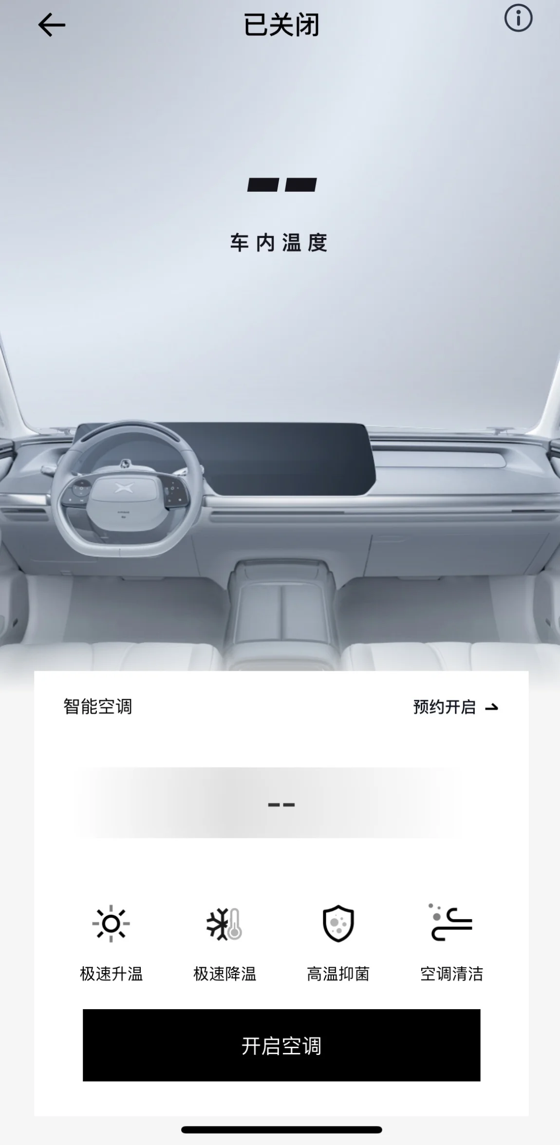

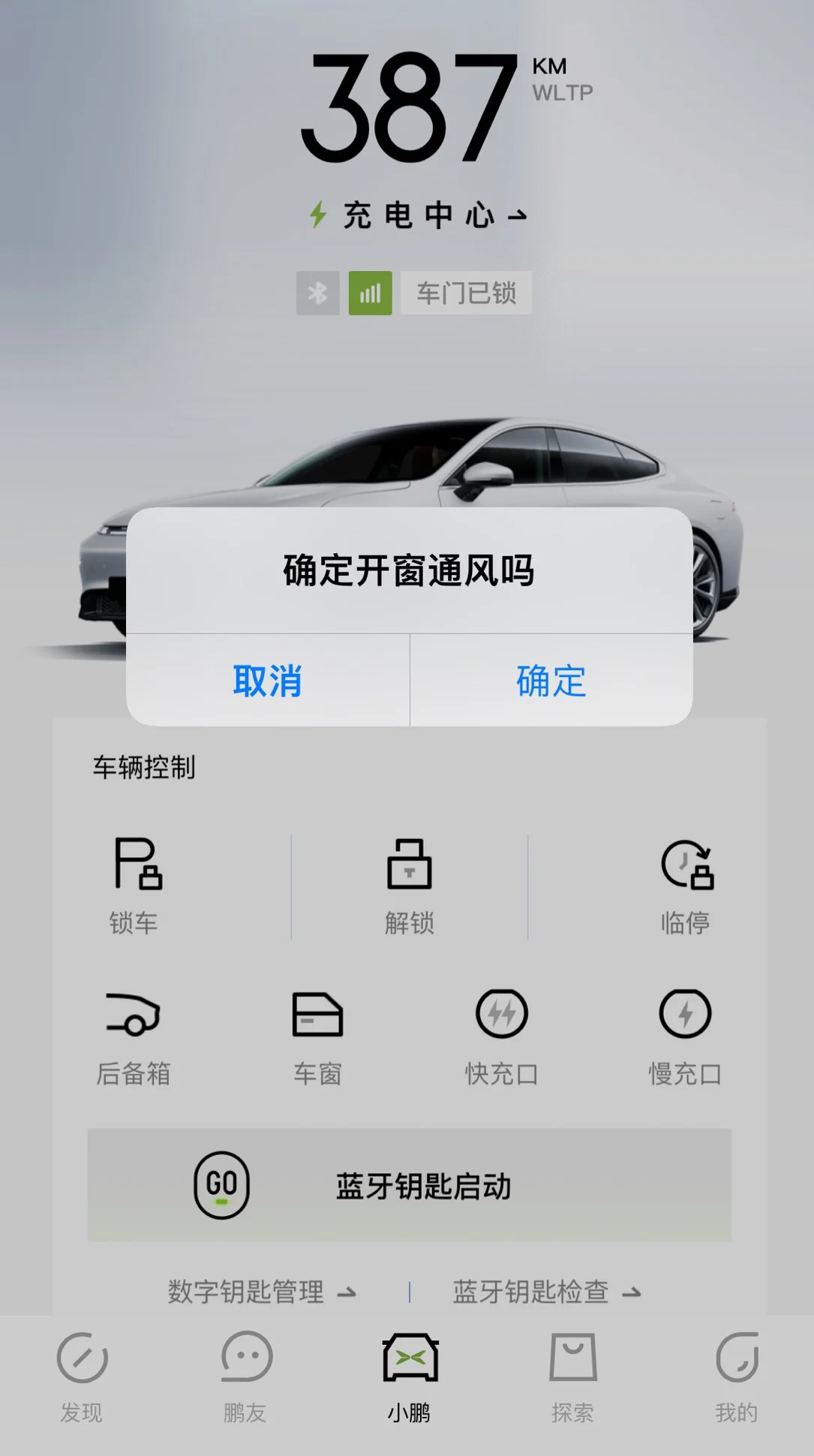

炎炎夏日,空调的重要性就不必多说了,特别是停在室外暴晒过后的车辆,车内的温度有时候会达到恐怖的60度。好在小鹏P7是一辆智能汽车,可以通过手机APP提前开启空调降温,但其实这也是有一些小技巧可以达到更快更好的降温效果的。
具体的操作是:前一次下车前记得让小P改为空调外循环,然后办完事上车前先通过手机APP打开车窗通风功能,然后再开启急速降温,最后上车之后再让小P切换为内循环。这么做的原因是暴晒过的车辆,车内温度远比外界的气温高得多,所以在出发前将车窗打开通风,启动空调外循环,利用急速降温功能将风速调到最大,能够迅速排出车内热气,等我们上车以后,温度就已经降下来了,这个时候再切换为内循环,起到节能保温的作用。

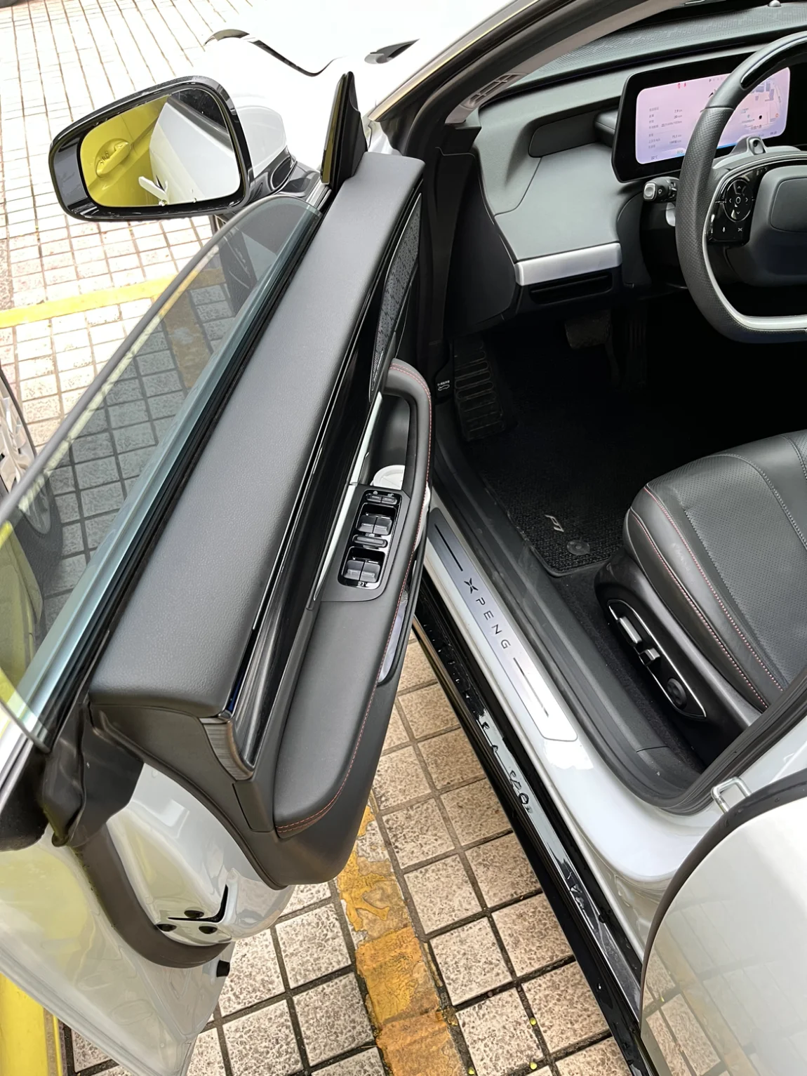

即使积水超过半个轮毂,其实也不必担心电池包会进水,但主要问题是水可能会通过车门或者前车头盖侵入车内,造成车内的物品或者一些零部件异常。所以,本着安全第一的原则,这种情况下,就尽量不要涉水通行了。

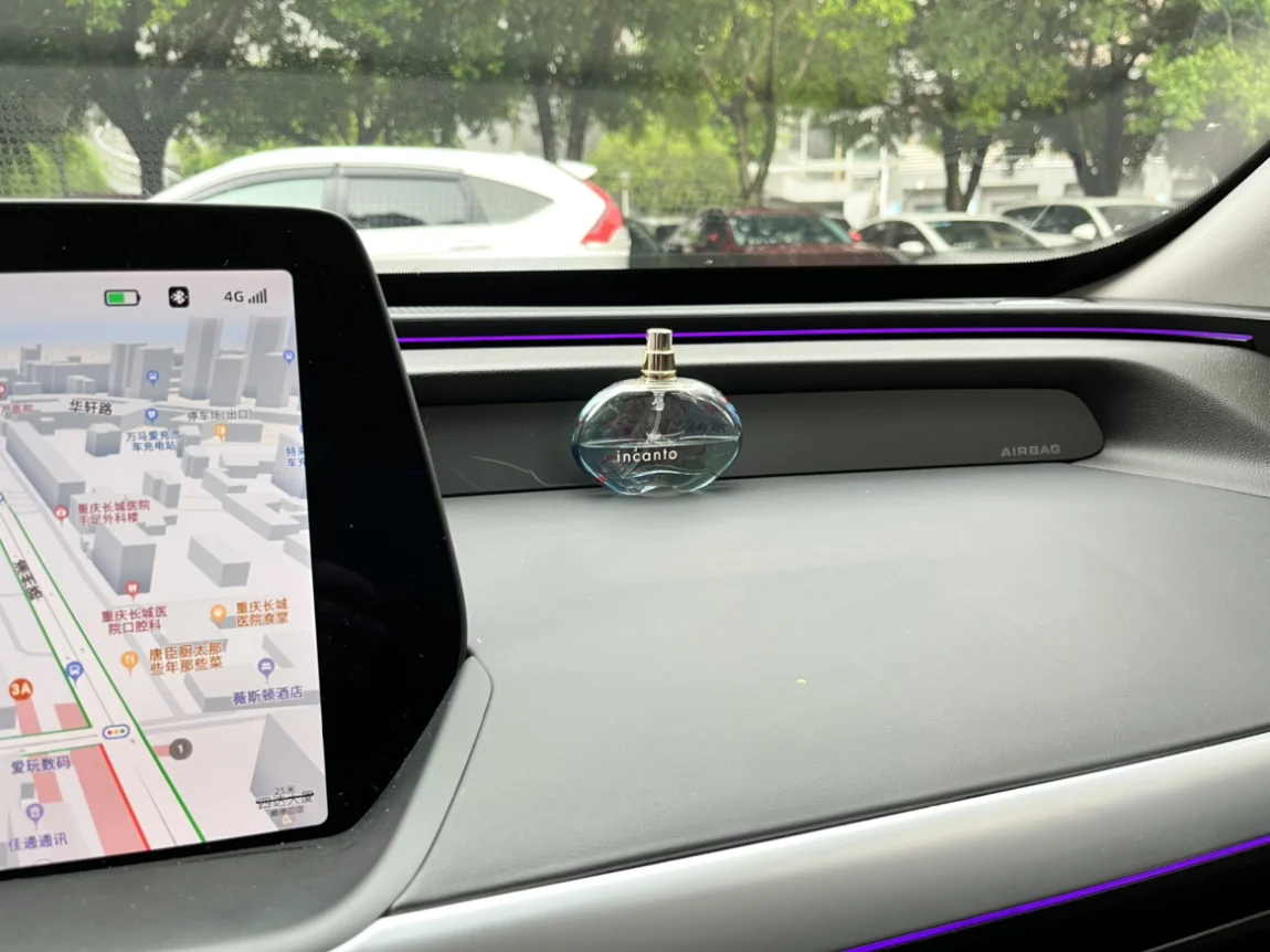

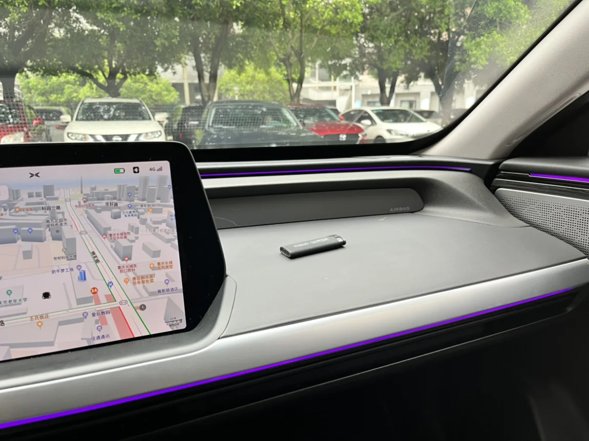

这个也是夏天开车必须要特别注意的一点,千万不要把一些香水、电池、打火机甚至是碳酸饮料这类的东西放在前档玻璃处,这些东西一旦经过高温暴晒,就有发生炸裂的风险,给我们带来不必要的伤害和损失。

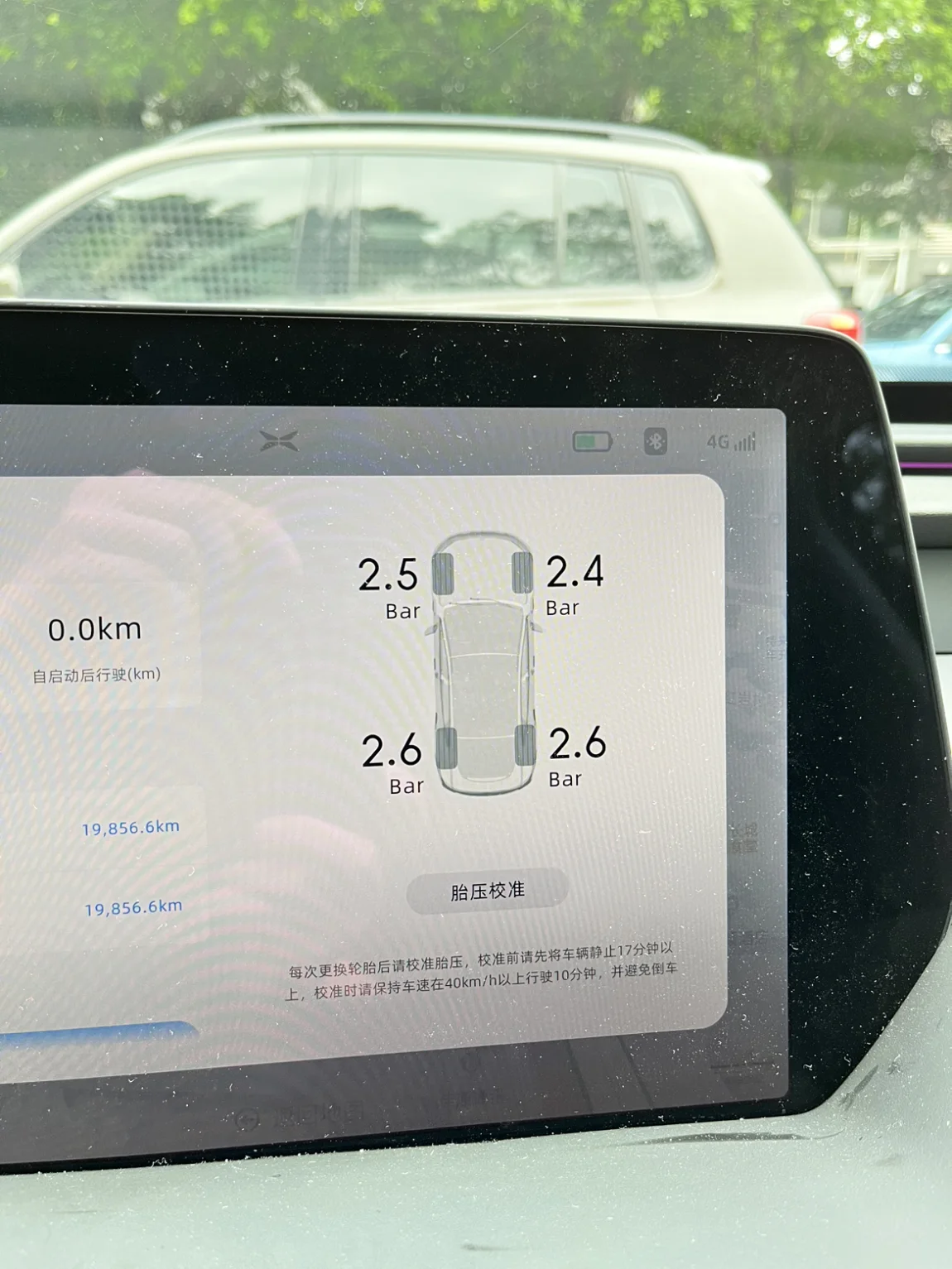

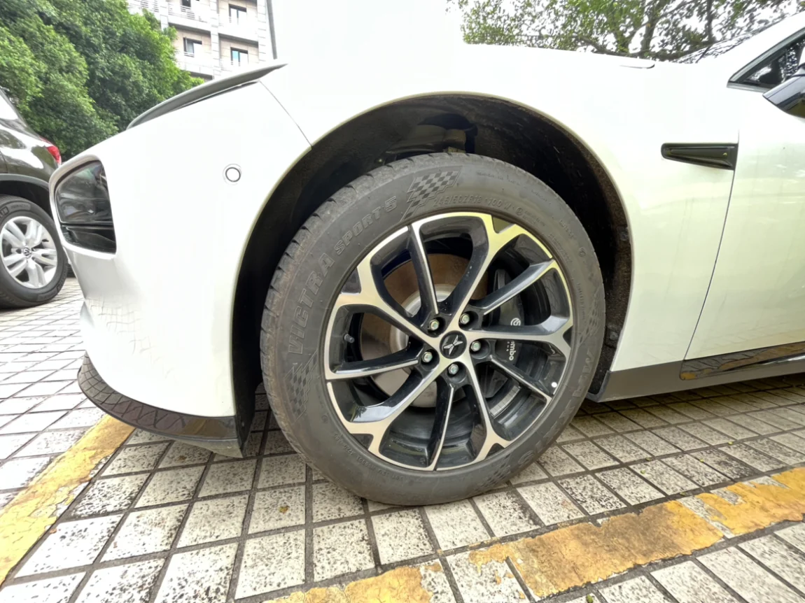

我们都知道的物理特性是热胀冷缩,夏季由于地面的温度较高,长时间行驶往往会造成胎压升高,爆胎的风险比其他季节要高,因此需要时刻注意轮胎的胎压情况,小鹏P7的理想胎压是前轮2.5,后轮2,7,但夏天需要长途行车的时候可以在这个标准下略低一点点,前轮2,3—2,4,后轮2.5—2.6就可以了。
