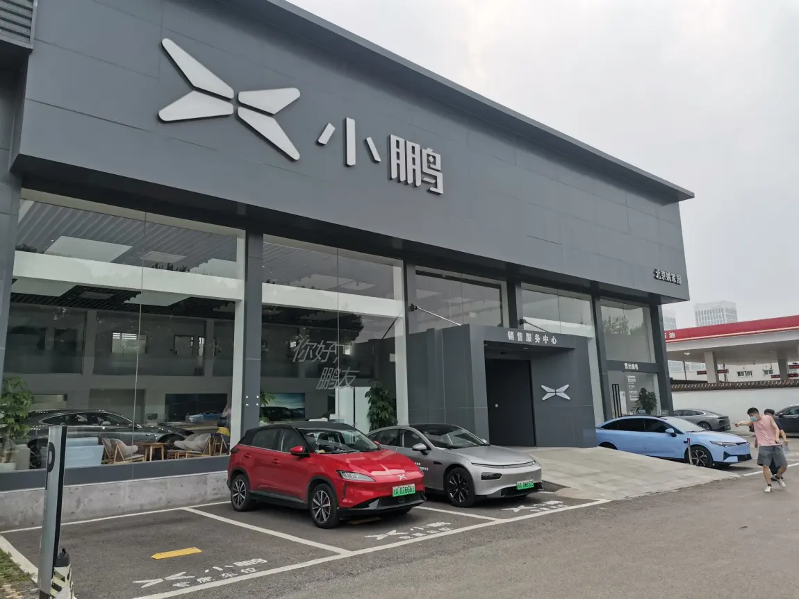

探店服务体验之北京小鹏姚家园

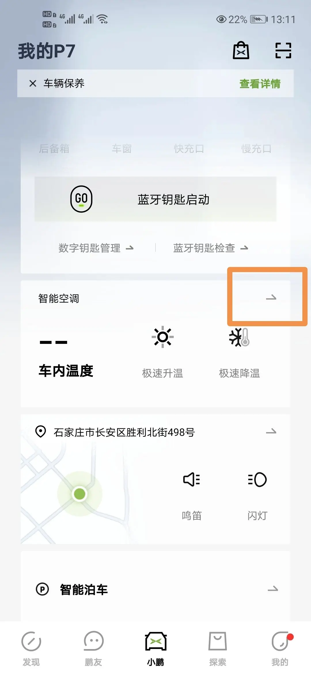

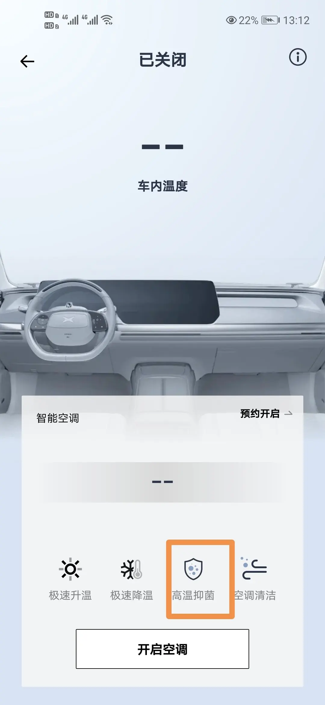

北京的七月,酷暑难耐,这种闷热比南方的湿热还难受,出门开车,不开空调,能把人闷死。但是我这车一开空调就有一阵子臭味,是那种难以抗拒的味道。我也按照要求使用了高温抑菌功能,但是效果不明显。在这里给大家普及一下这个功能,因为今天我才明白这个功能要每个月做一次。教程如下:
打开小鹏APP-车辆-→然后选择下面的高温抑菌功能
这个功能是从姚家园前台主管志勇那获取的,其实建议大家每个月操作一次。可以有效控制异味的产生。建议大家不要等到有味了在治理。言归正传为大家带来今天的体验。

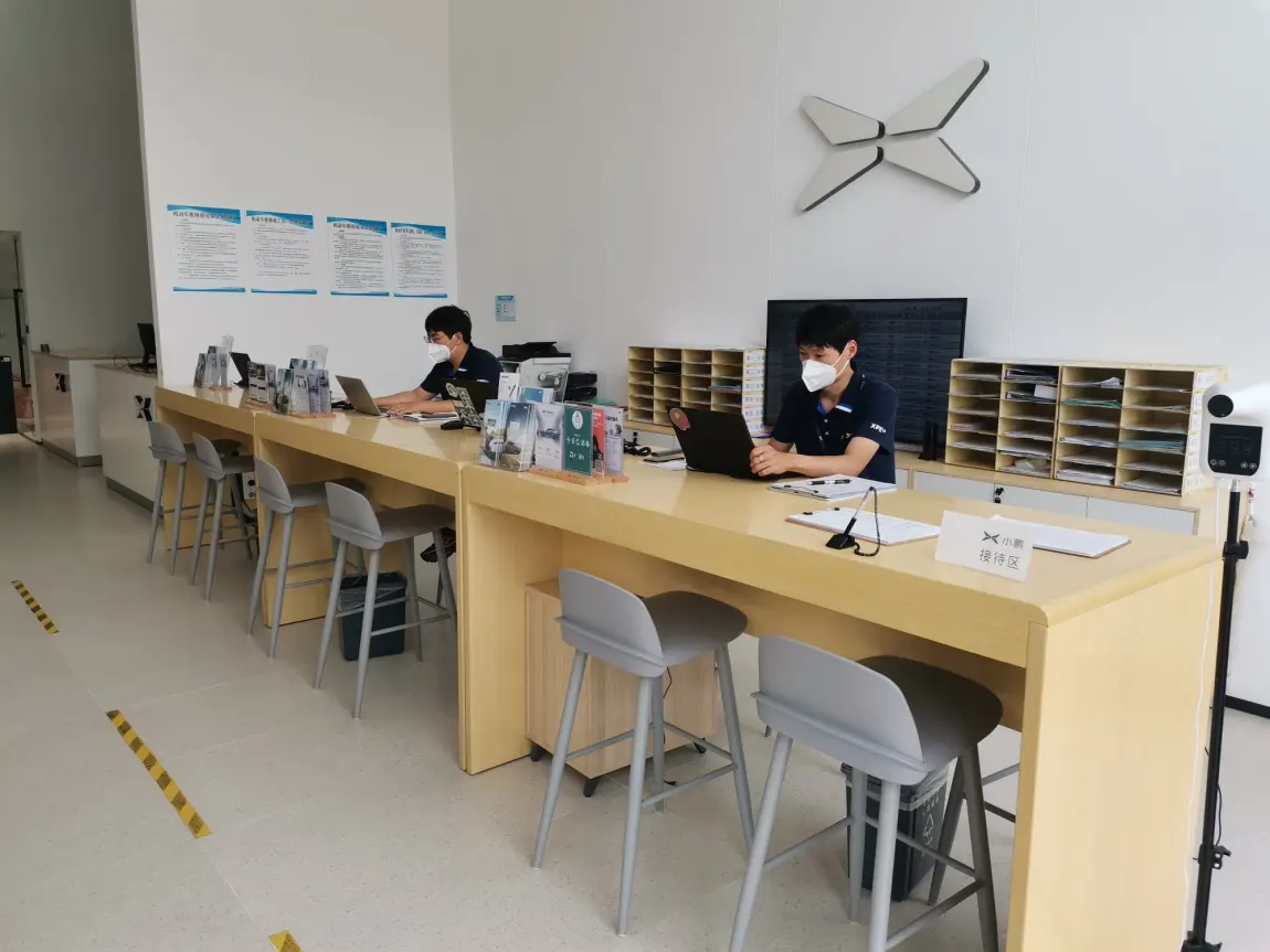

进入前台,一流的服务标准,凳子齐刷刷的摆放,两名服务小哥帅气且认真,主动问我“先生,请问您做什么服务,有预约么”,我主动说,我和志勇主管预约了。然后对讲机一喊,志勇就出来迎接我。

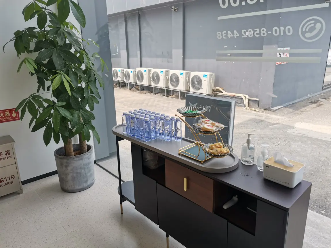

前台旁边也有个零食区,一般在你等到的时候,前台小哥都会主动给你拿上水和小零食,这块想的还是挺周到的。天气热的人焦躁。

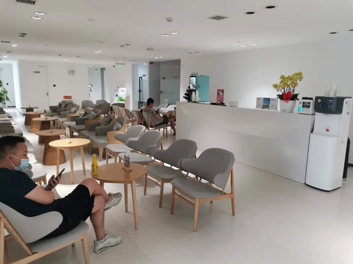

这是客户的休息区,凳子摆放也是非常齐,应该是定时有服务人员在收拾。

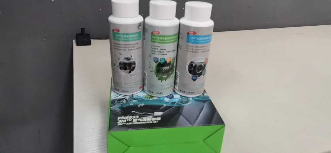

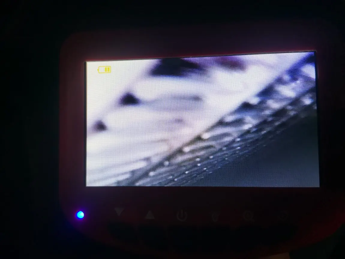

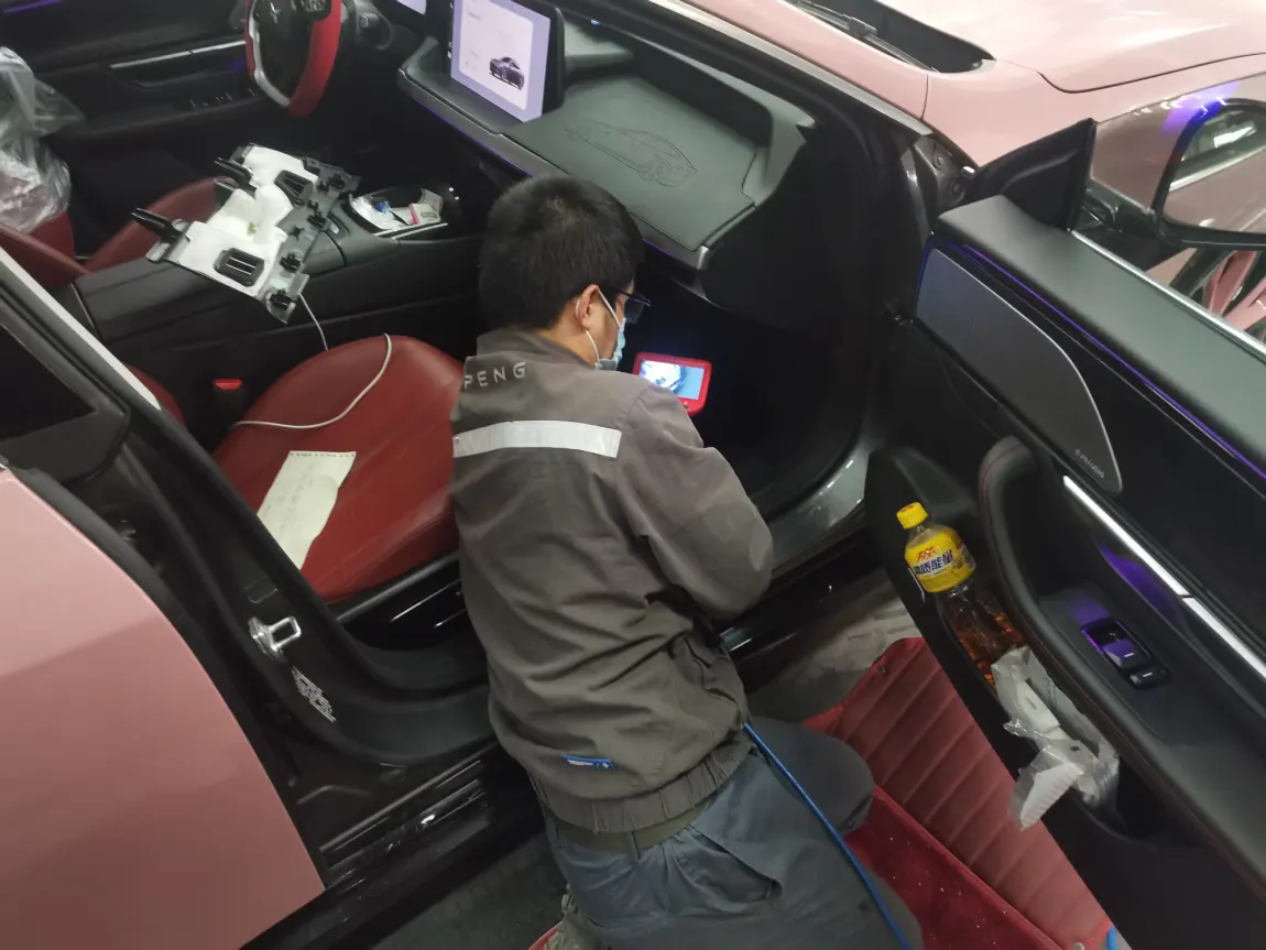

上面就是本次服务的重要关键,清洗三件套,3M的,我查了一下,2瓶就需要218在某东。这个才可能解决问题,平时某音上9.9就能解决问题都是掩耳盗铃😣
看看师傅认真的样子,这个是非常专业的清洗蒸发箱工作,动手能力再强的鹏友们也不能搞定,因为需要专用设备。
通过设备可以清晰的看出蒸发箱被清洗前的样子,表面都挂着灰,感觉还有点黄色的油渍,在药水的清洗下都弄干净了。

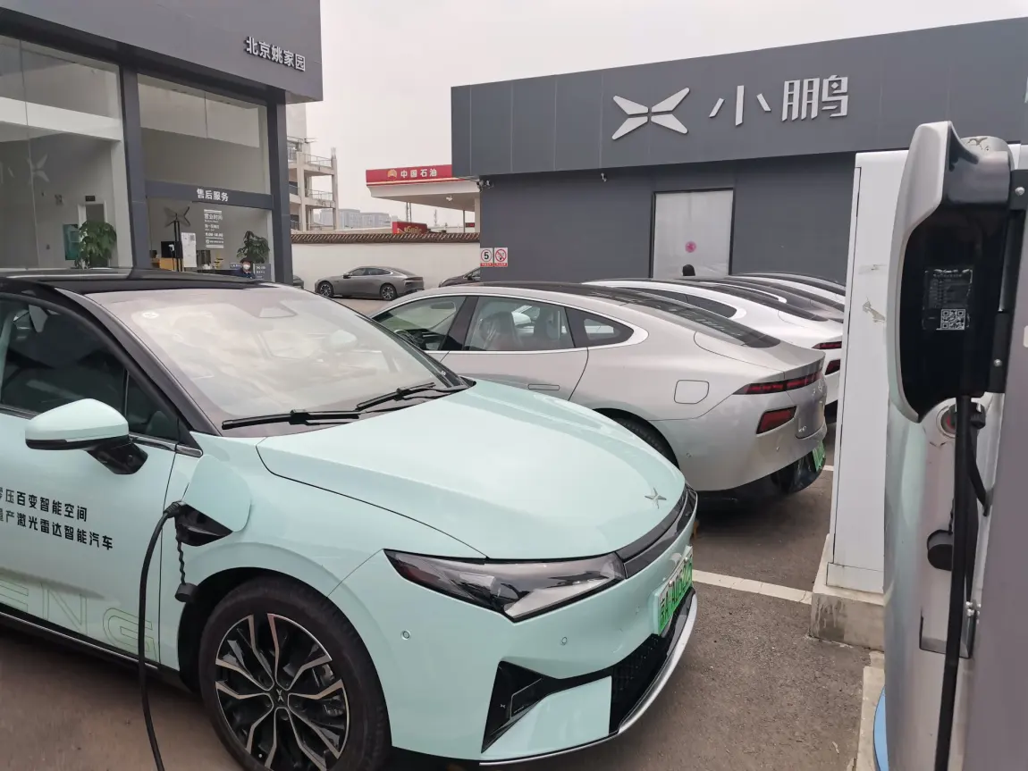

吃完饭出来散散步,看到充电区域,这个区域是不对外的,但是车主车辆没电有困难,门店是给解决的📻
