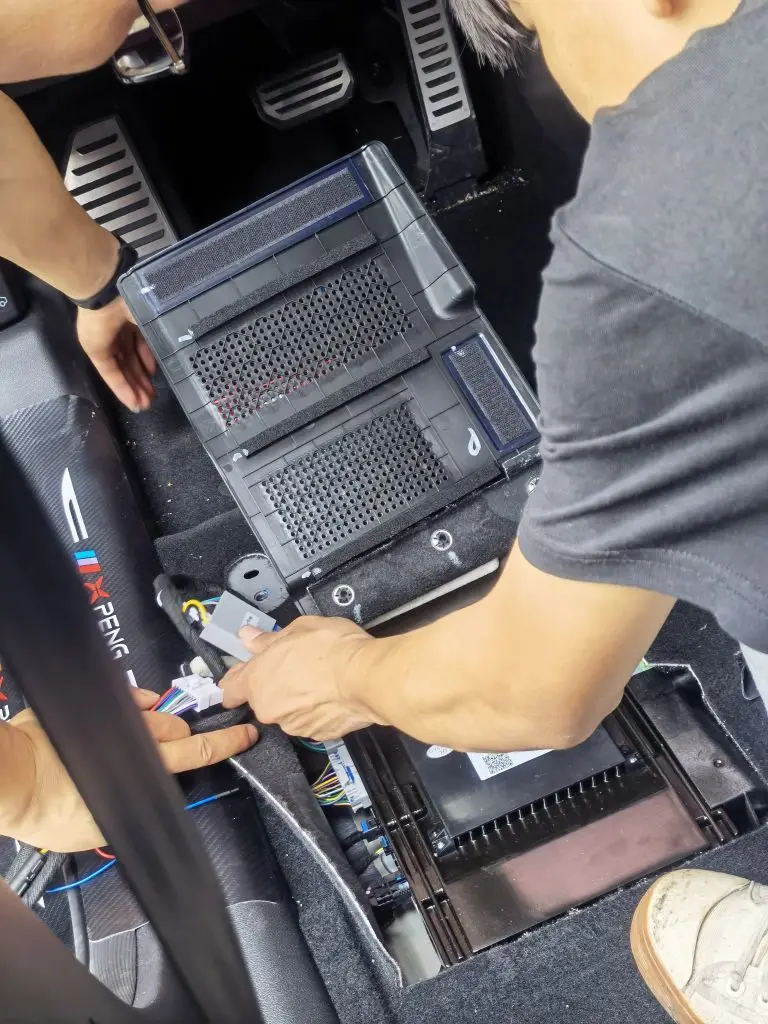

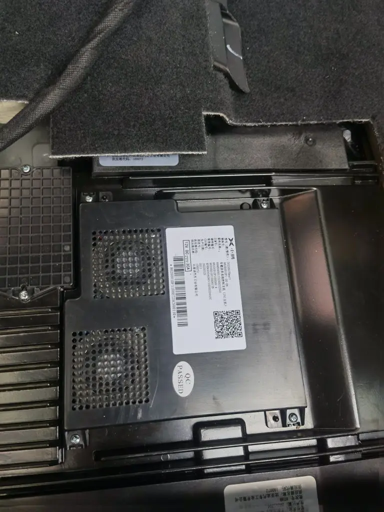

开了两千公里,忍不住又想折腾一翻,其实也不想花钱,主要是dsp是上一辆车留下来的,研究了好久找主机废了好多时间,原来在座椅底下。
买了131专用线,对插直接搞定,dsp本来想放座椅底下方便一点,试了下会撑到座椅,最后放到香氛底下的那个下面,里面有足够的空间放。

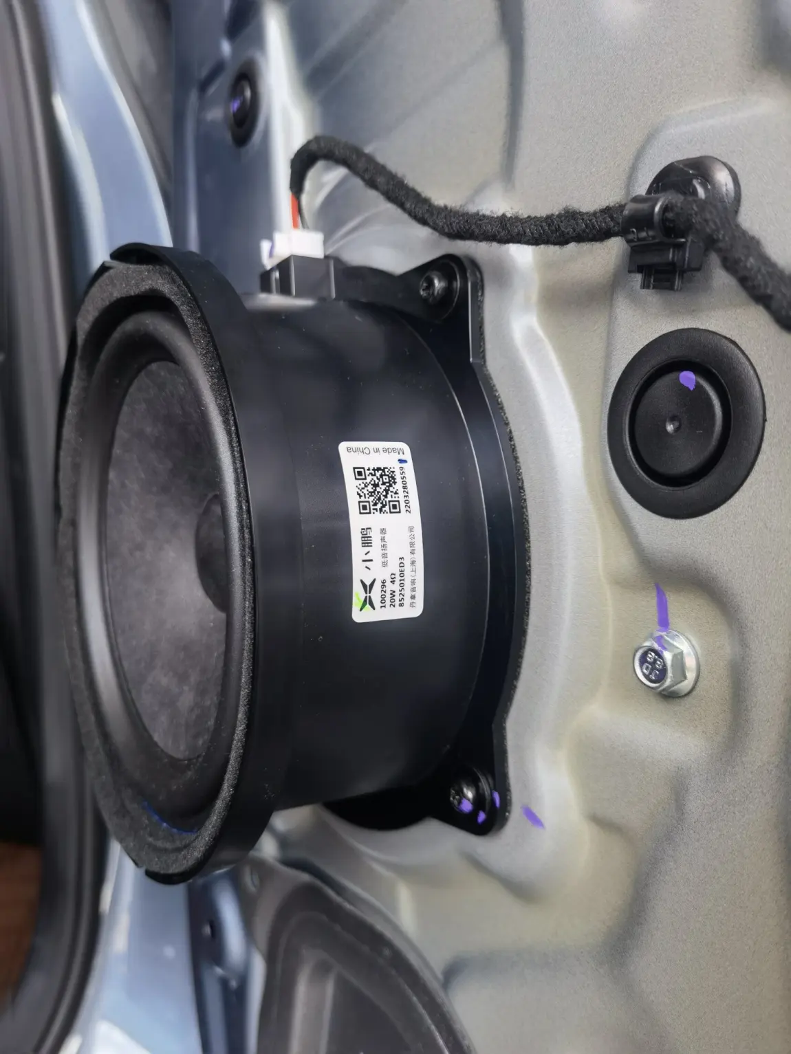

其实dsp作用并不是立竿见影,相比原来高音部分清晰了很多,中低音还是略显不足,喇叭说是单拿的,确实是单拿上海工厂生产,但是如果真正的单拿喇叭是英文的,这个估计就是宣传打了下擦边球,重量也比较轻薄,如果比日系车的原厂喇叭要好些。

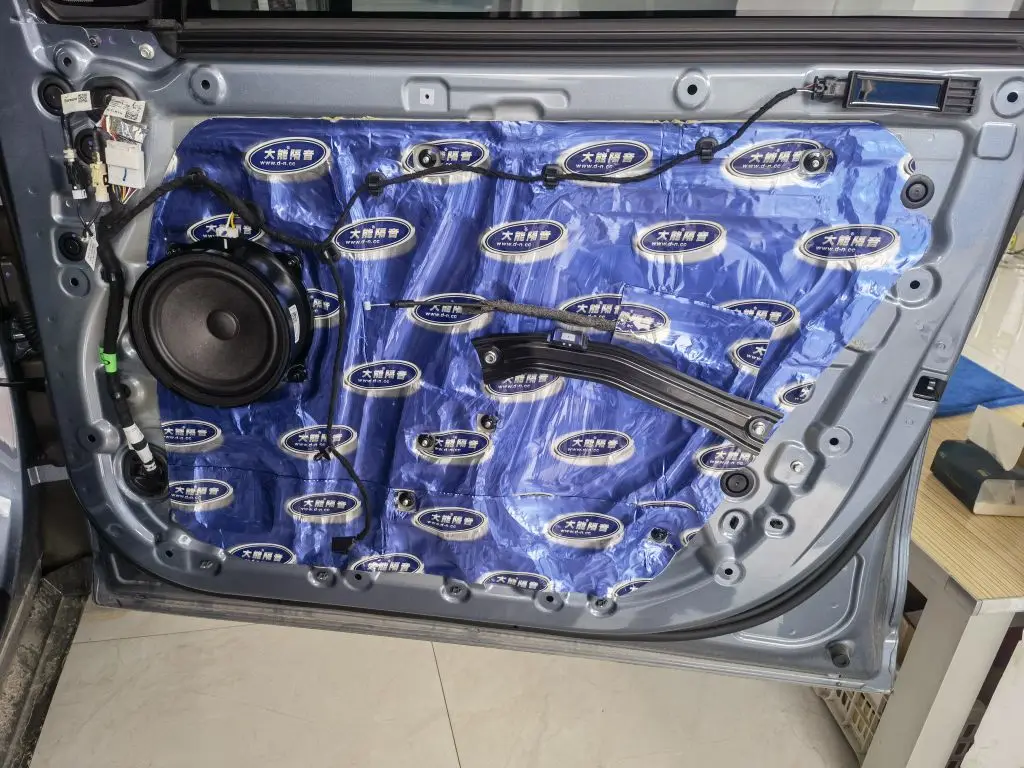

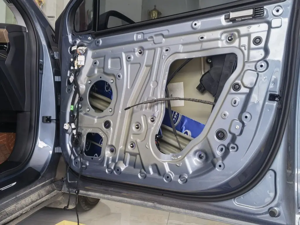

拆开是这个样子的,开始贴止震板,里面一层,外面一层,隔音棉就用原来的不动它了。
这是贴完后的样子。四个门的贴法是一样。

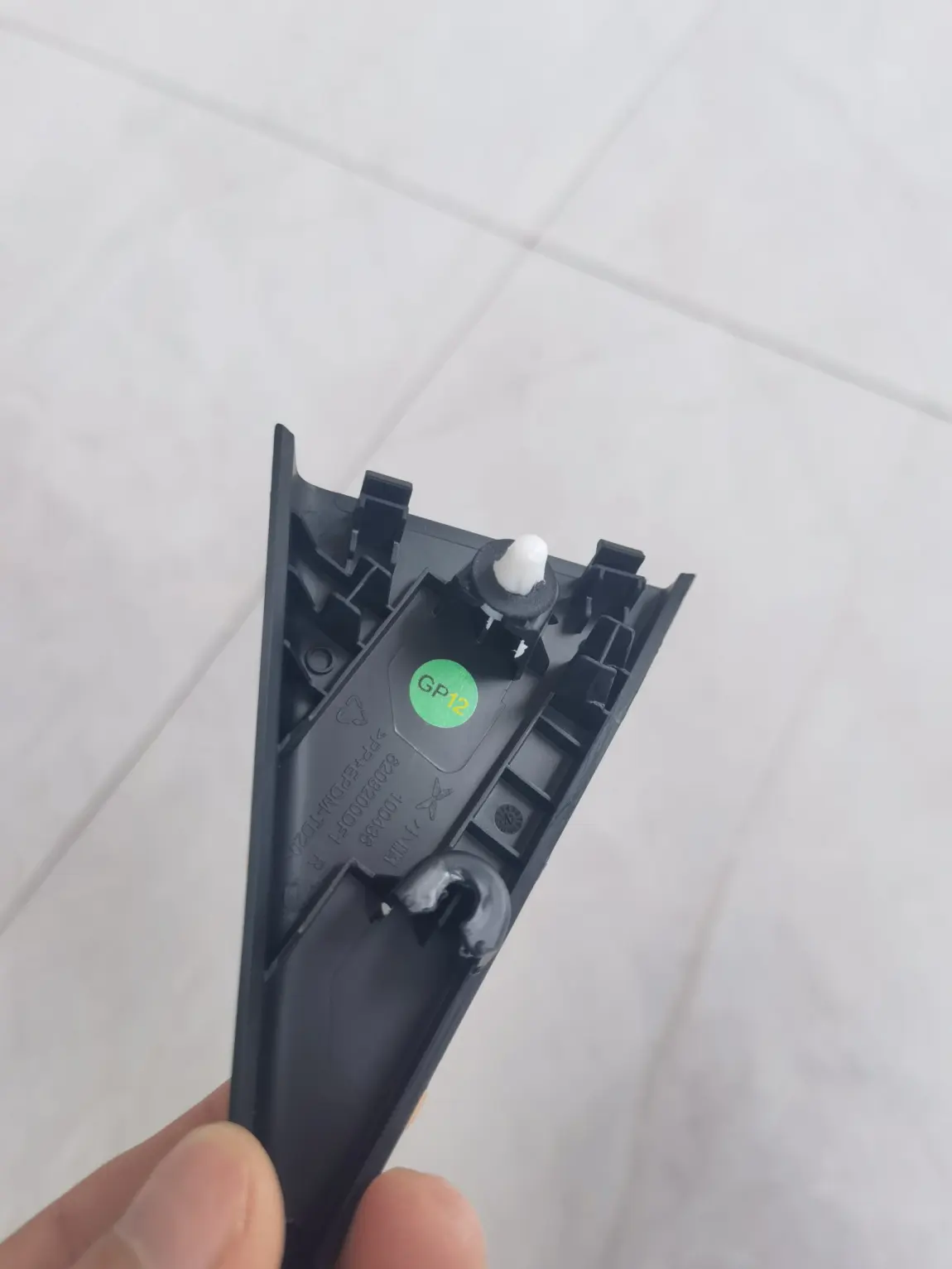

拆的时候不小心把三角板位置的小卡扣弄断一个,跟门板的不一样,还得网上淘一个回来,不知能不能找到。
四个门耗时4小时左右,用了8张材料,做了四门柏油路面静音不错,水泥路面第一感觉胎噪更明显了,这可能是感官问题,因为其他的噪音小了。接下来想做下两个前轮的隔音,估计这一问题会改善。 不想折腾的朋友还是忍忍吧,其实习惯就好。#P5改装# #加装隔音# #丹拿音响#
