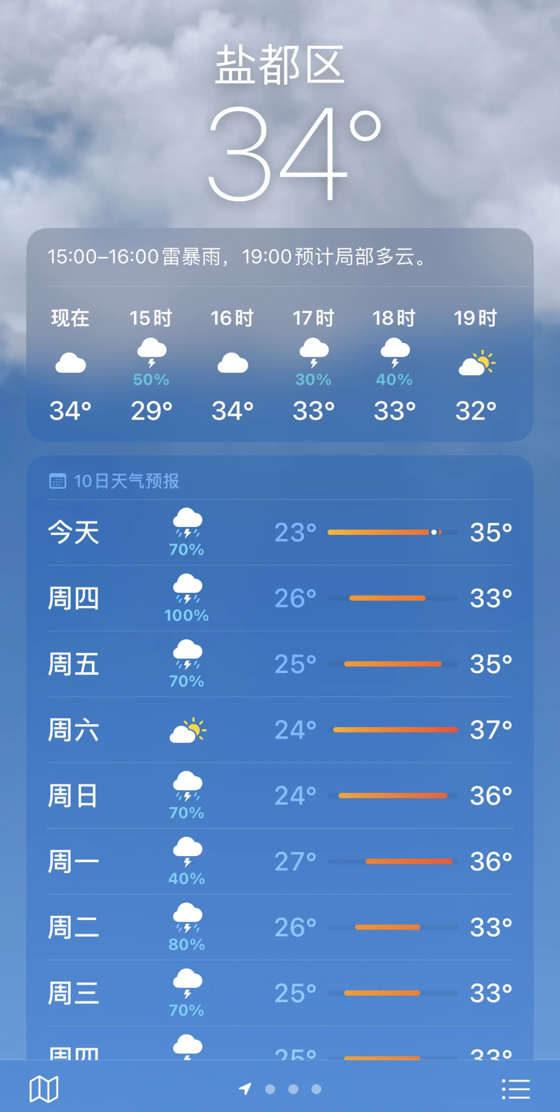

看了一下我们当地的天气预报,满屏的雨天,吓得我赶紧更换一下雨刷器。

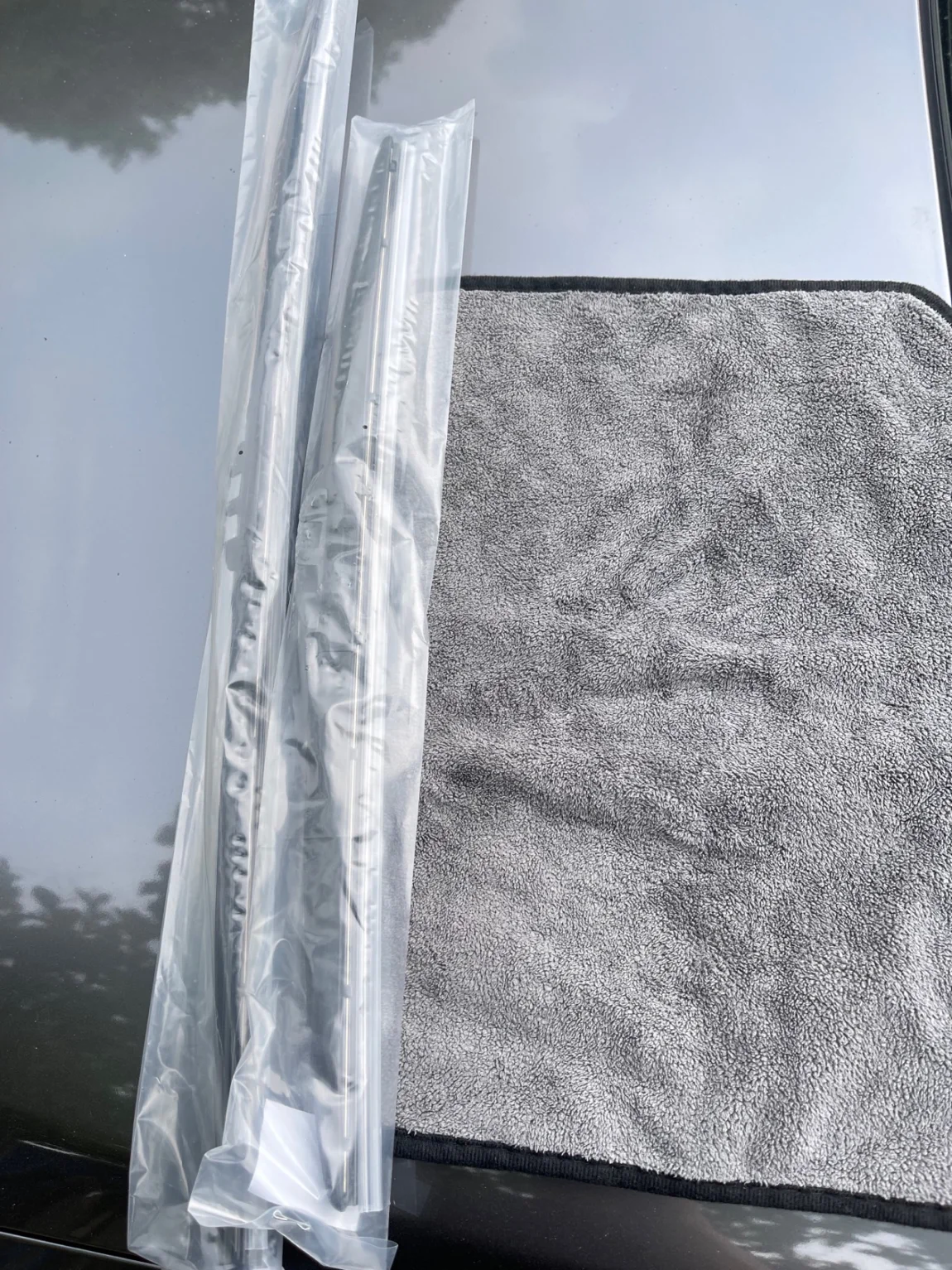

首先我们需要准备两样东西:
⭐一对新的雨刷器和一块毛巾。

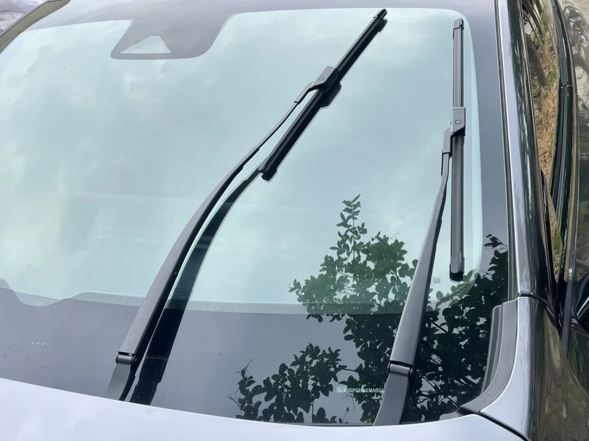

当然你肯定先要了解一下佩奇的雨刷器尺寸:
⭐主驾雨刷器是22英寸,
⭐副驾雨刷器是18英寸。

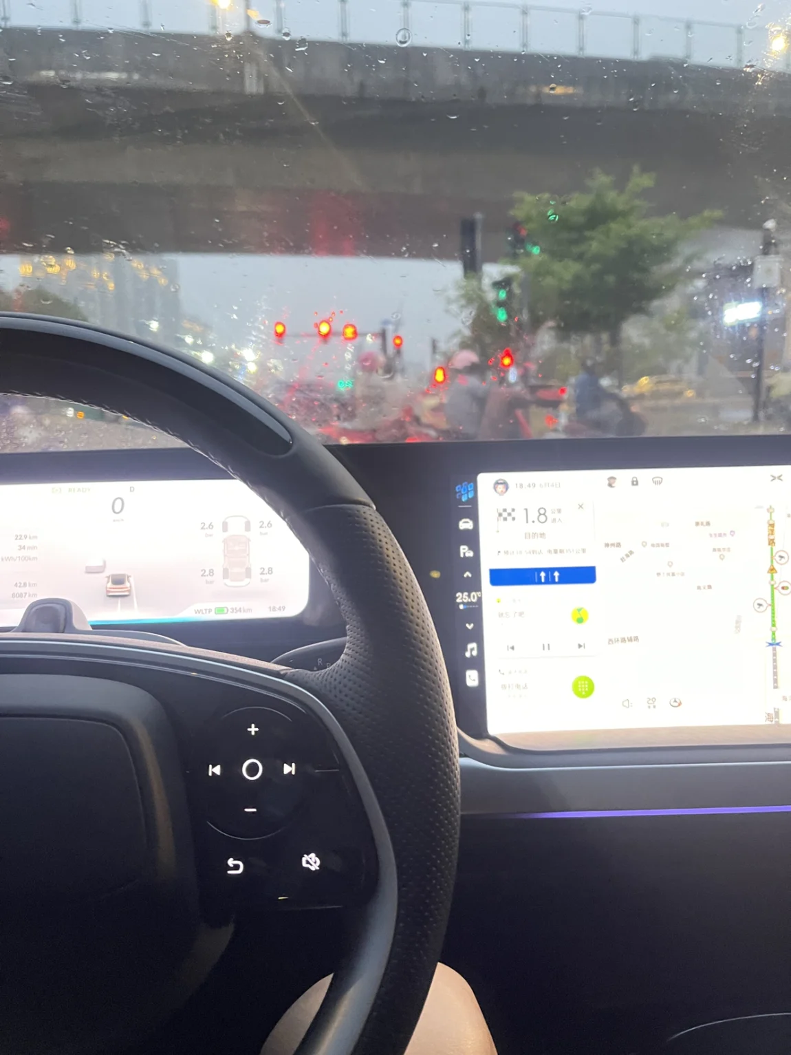

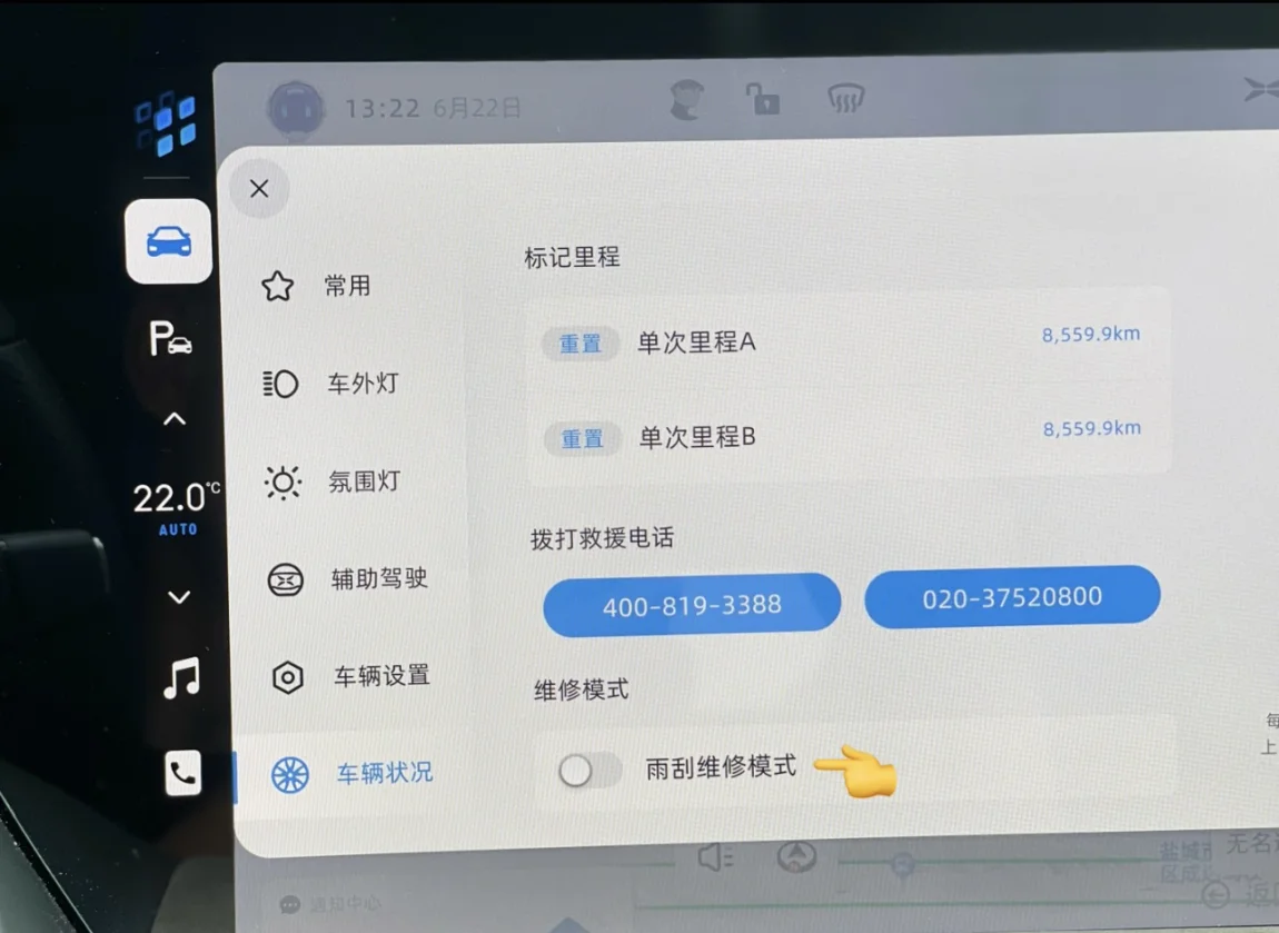

📖第一件事我们需要进入车内,在中控大屏上打开“雨刷维修模式”,雨刮器会自动抬到最高处
(车辆设置→车辆状态→打开雨刮维修模式)

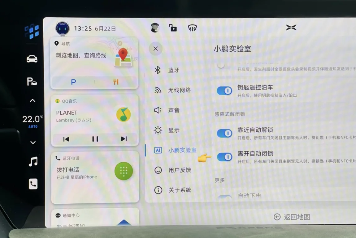

💡这里需要注意的是,尤其日常带钥匙的车主,一定要切记不要在更换雨刷器的时候让车辆上锁,如果我们在拆除雨刷器的时候车辆不小心上锁了,雨刮器会自动回落,肯定会刮坏玻璃。
这里有两个小技巧:

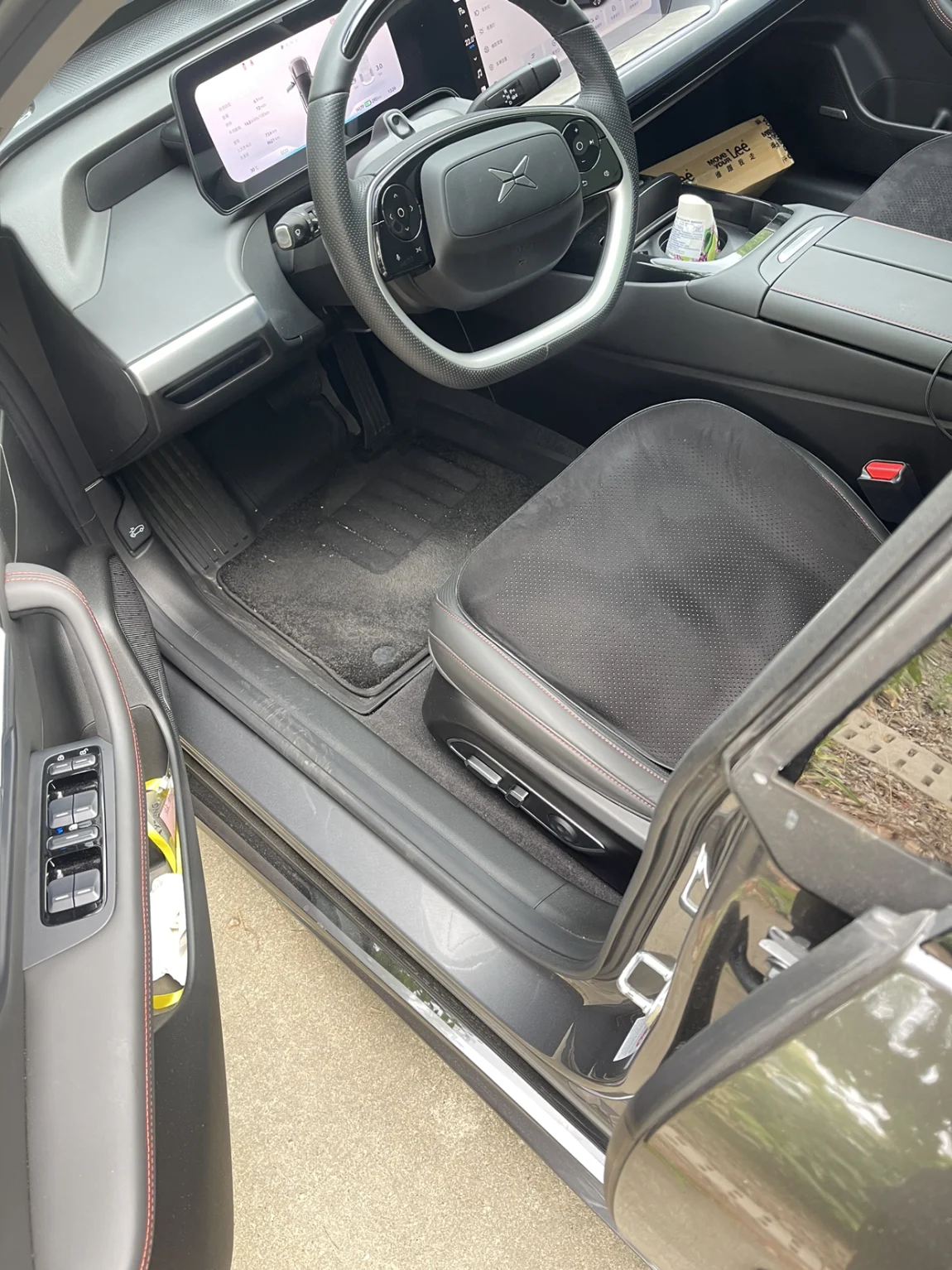

⭐❶打开车辆主驾车门,或者留缝。
(车门没关闭,车辆是无法上锁的,就不会造成雨刮回落)
⭐❷关闭“离开自动闭锁”,这边主要是携带车钥匙的车主。关闭后就不会防止我们在更换期间车辆突然闭锁。

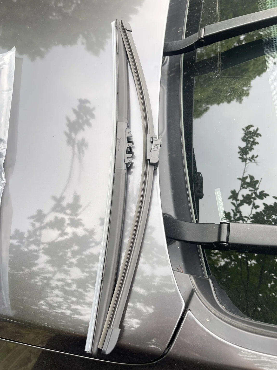

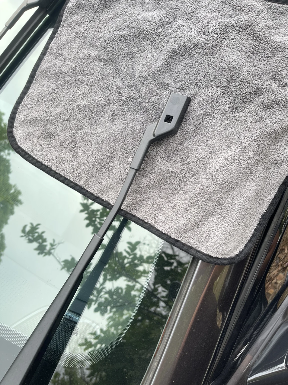

📖如何拆除原车雨刷器呢?

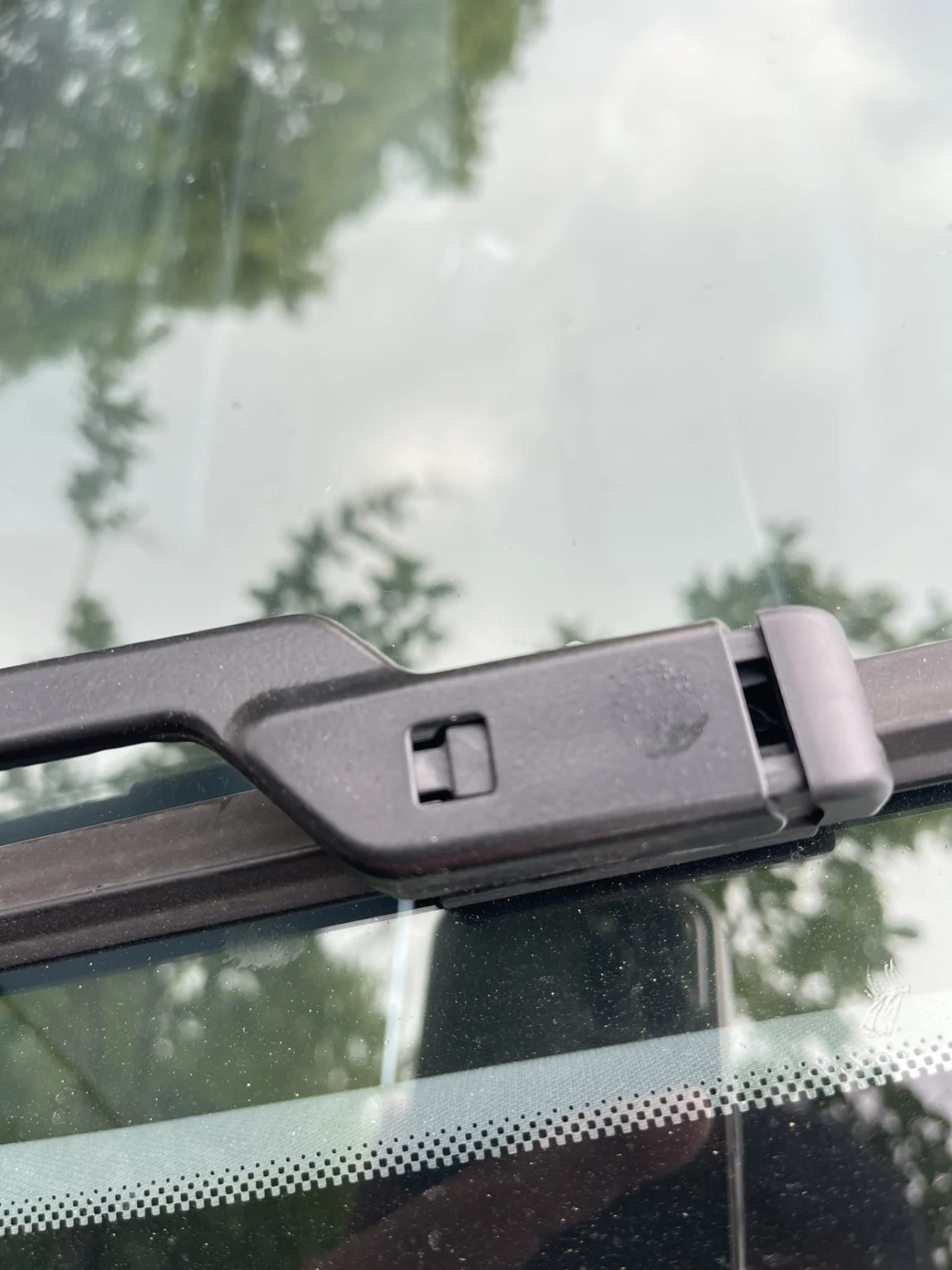

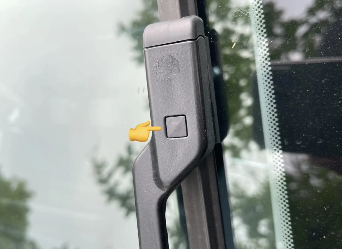

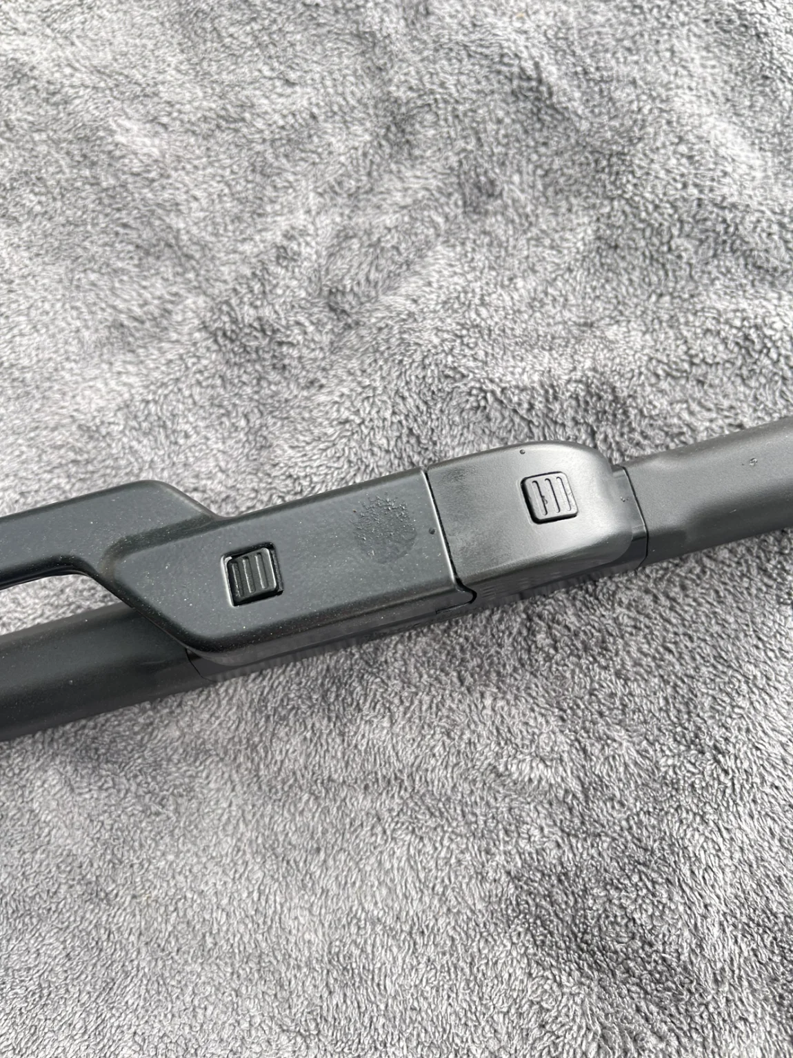

我们需要找到雨刮器正方形卡扣。
📖将正方形卡扣下压,然后稍微抬起点雨刮器并往后拉动。
📖雨刮器拆除后一定要记住把毛巾垫在雨刮器与玻璃之间,防止弄坏玻璃。

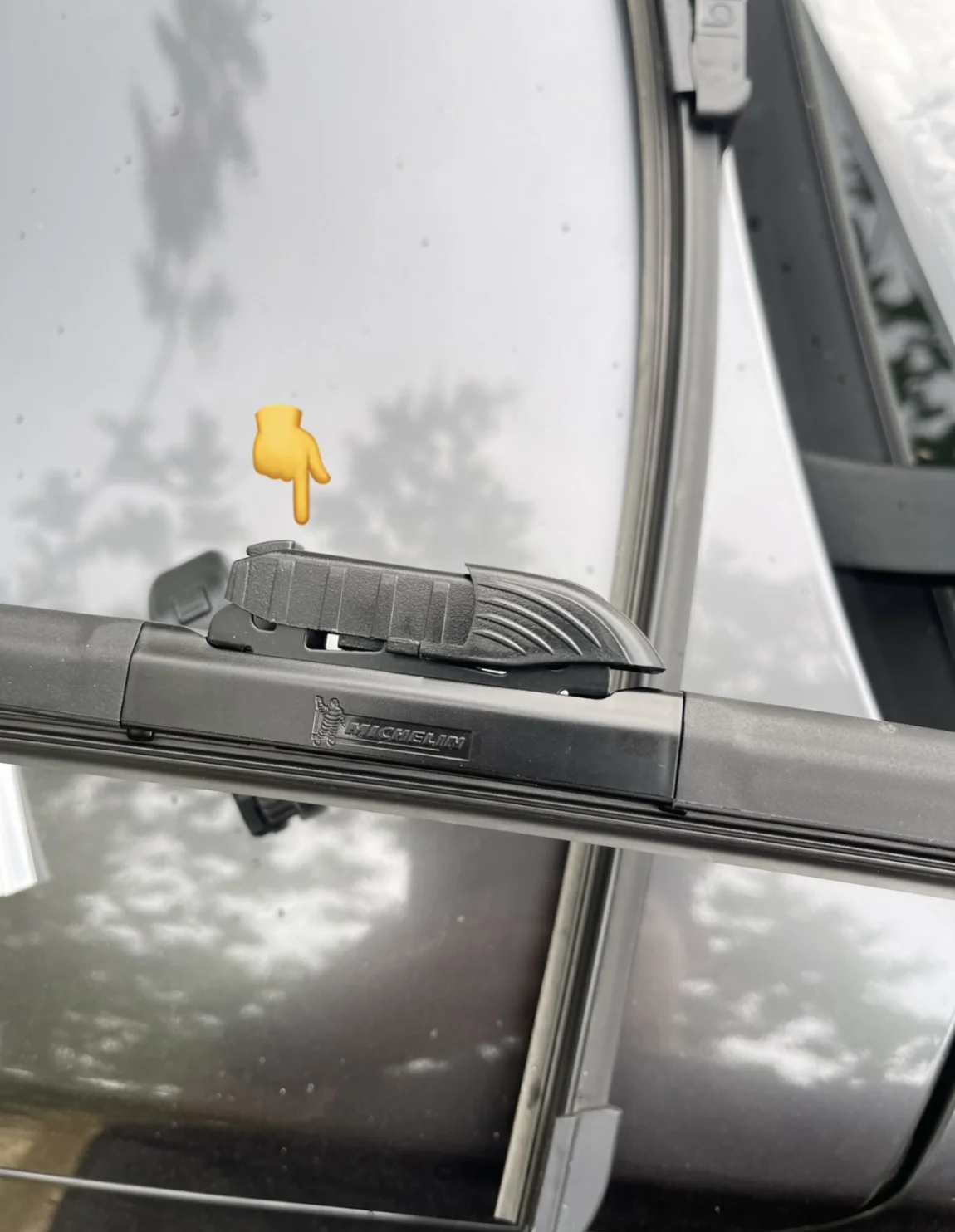

💡对比一下原车雨刮器和新的雨刮器尺寸。
不要拿错副驾的雨刮器去安装。😀

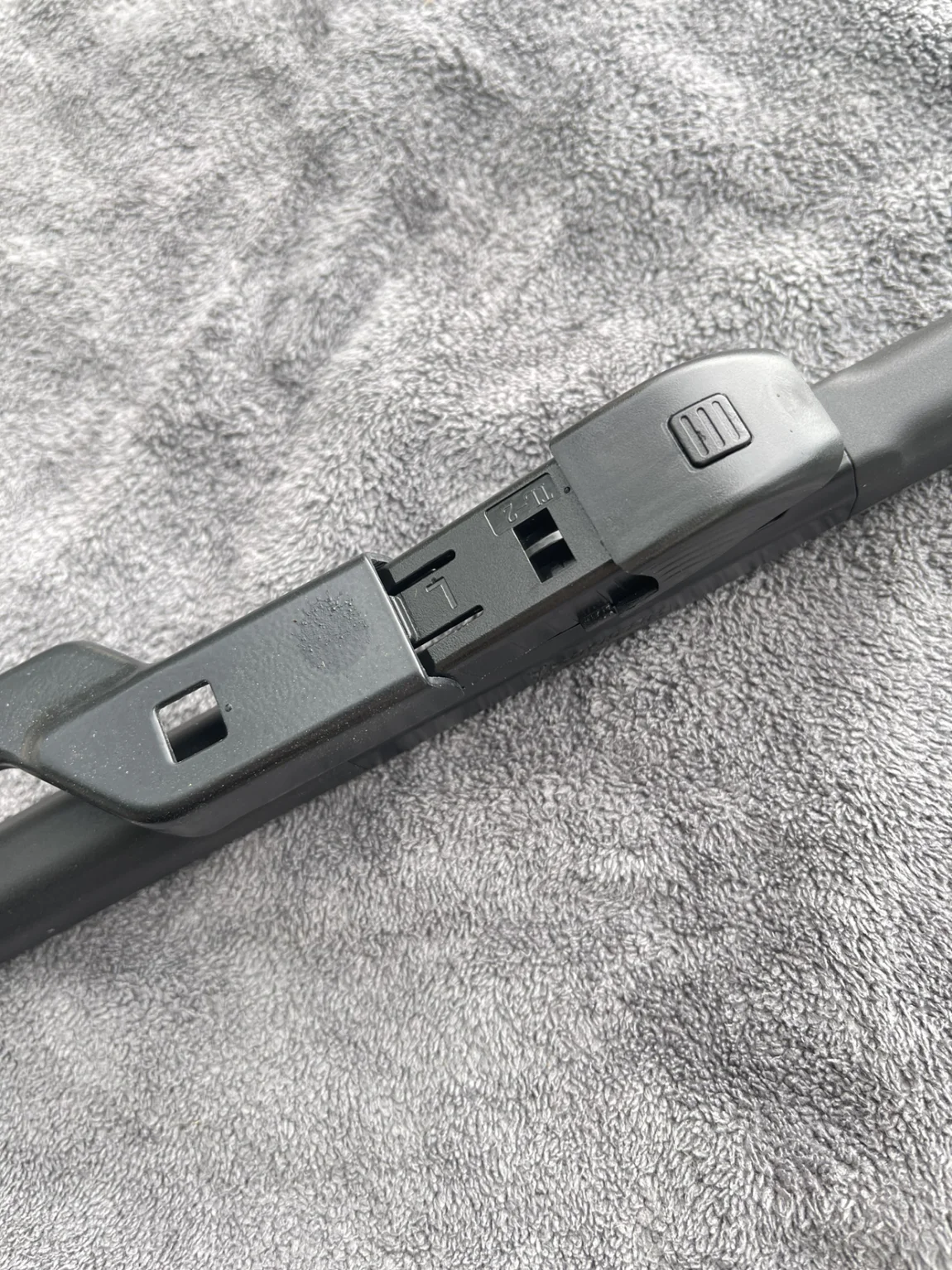

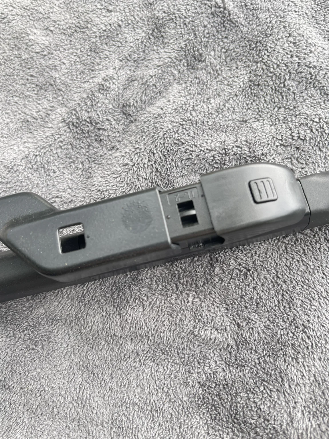

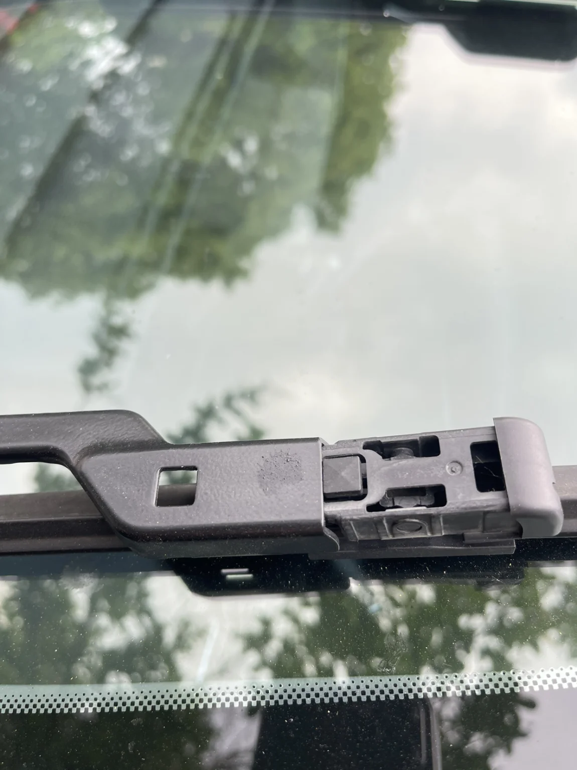

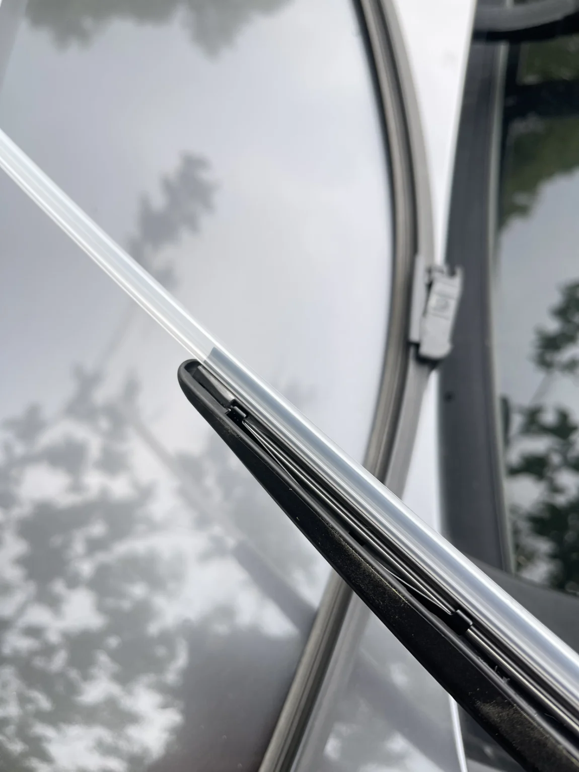

📖记得抽出新的雨刮器保护套。
📖最后我们安装新的雨刮器,将卡扣此处插入摆臂处。安装的时候一定要稍微抬起摆臂,不要蛮力硬装。
📖副驾雨刮器也是按上面操作即可安装。

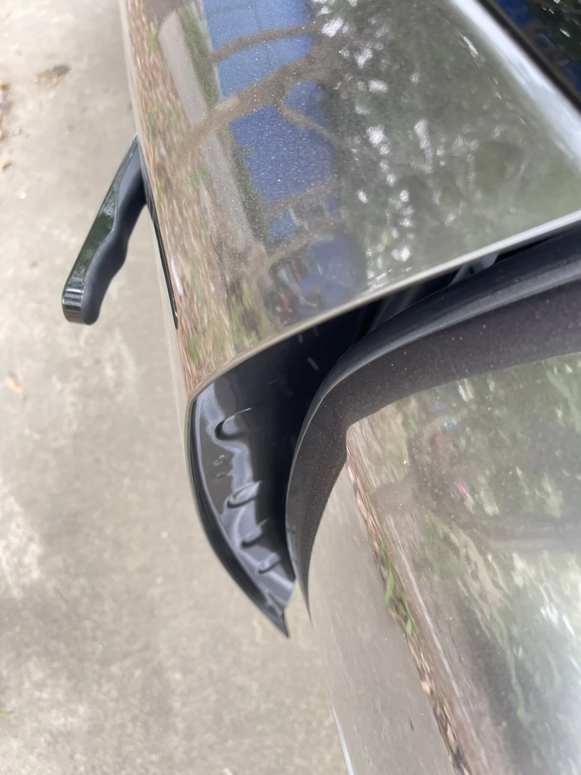

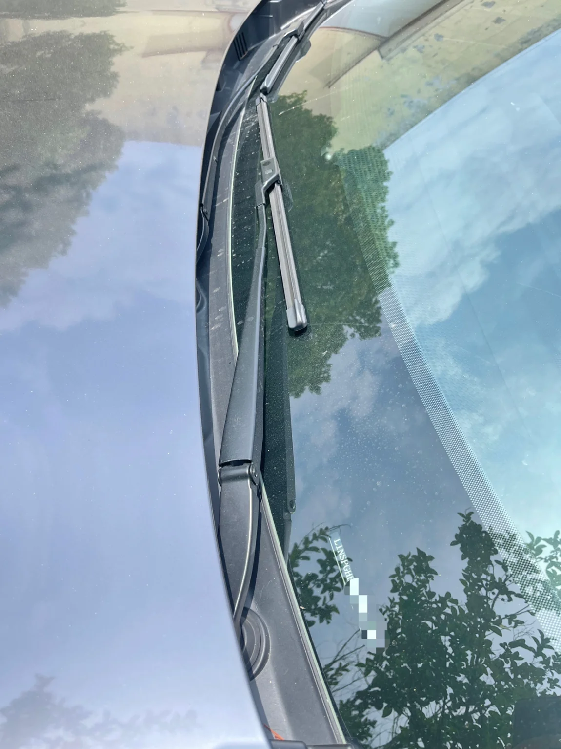

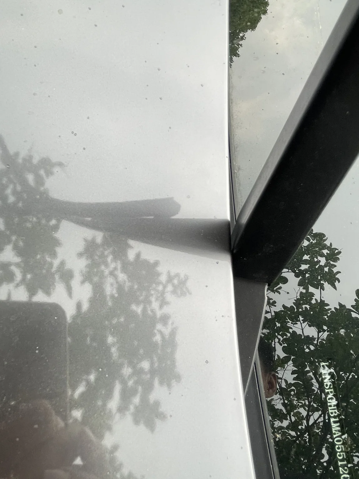

💡这里讲下为啥非得用雨刮维修模式才能安装呢。
因为佩奇采用半隐藏雨刮设计,为了降低风阻,如果我们雨刮器在正常模式下是无法完全抬起,而且很容易剐蹭到漆面,也是不太推荐这种做法。
