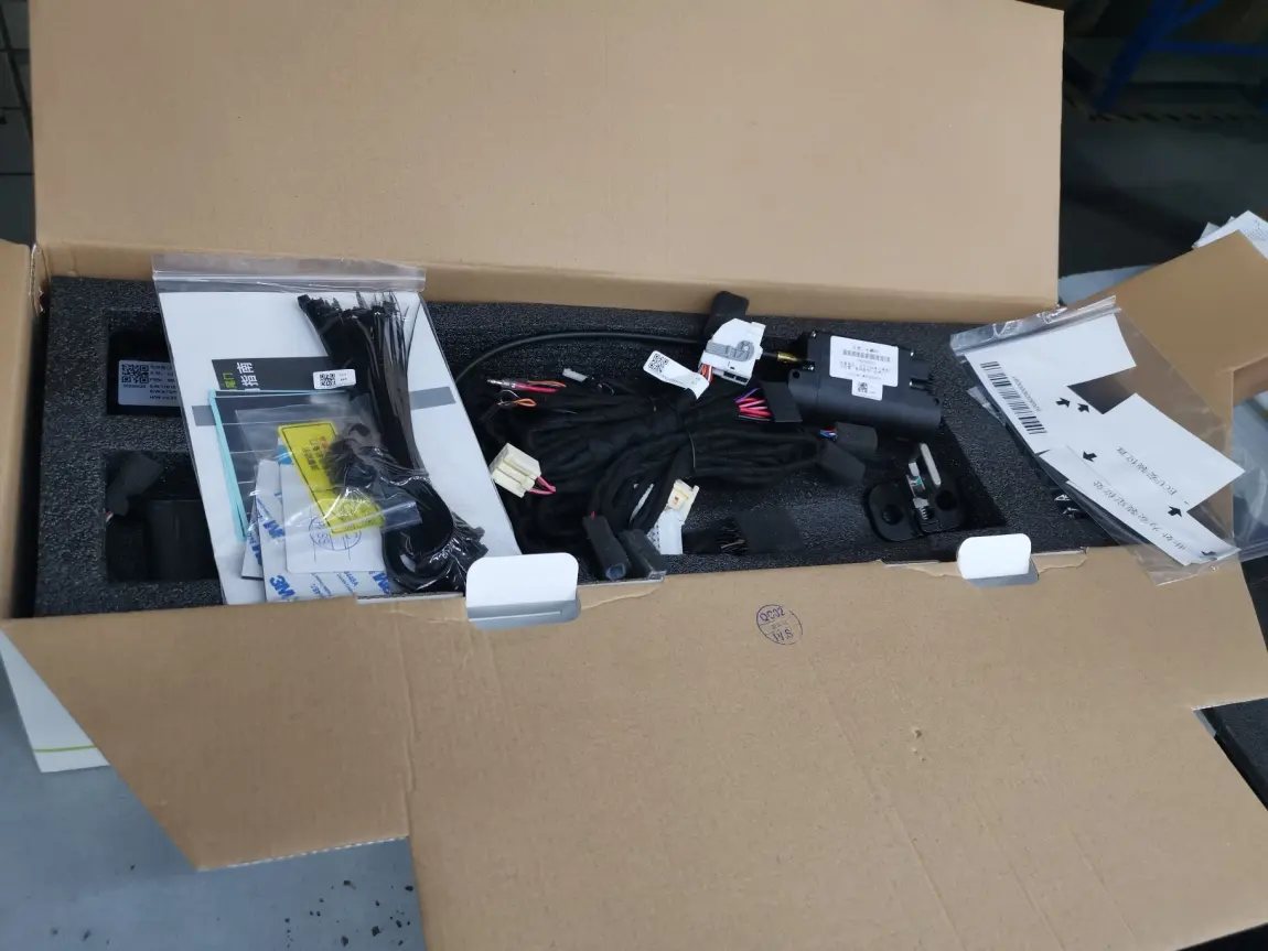

电尾门的外包装看上去就很有小鹏风格,很工整的样子,内里的零件保护措施也比较到位,还有很多提示贴纸

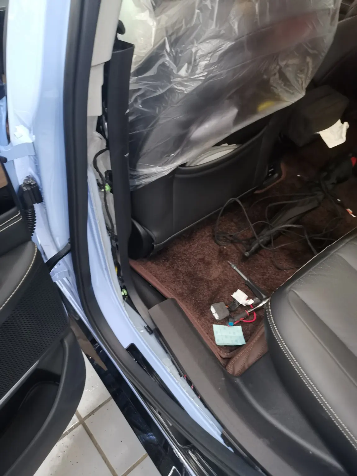

因为控制器需要装在主驾下方的检修盒内,为了走线还需要把左边从前至后的拆开,起初还担心会不会安装不到位有异响,用了这几天完全没有,大家不必担心

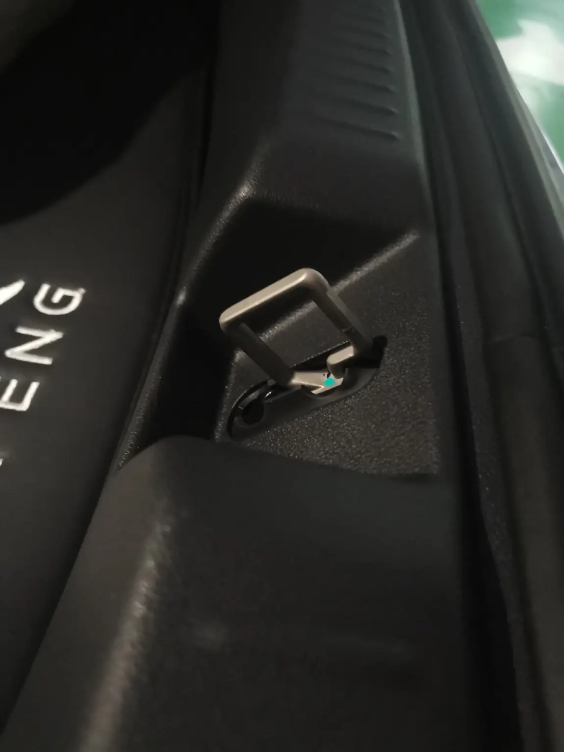

同时会更换一个专用的尾门钩
