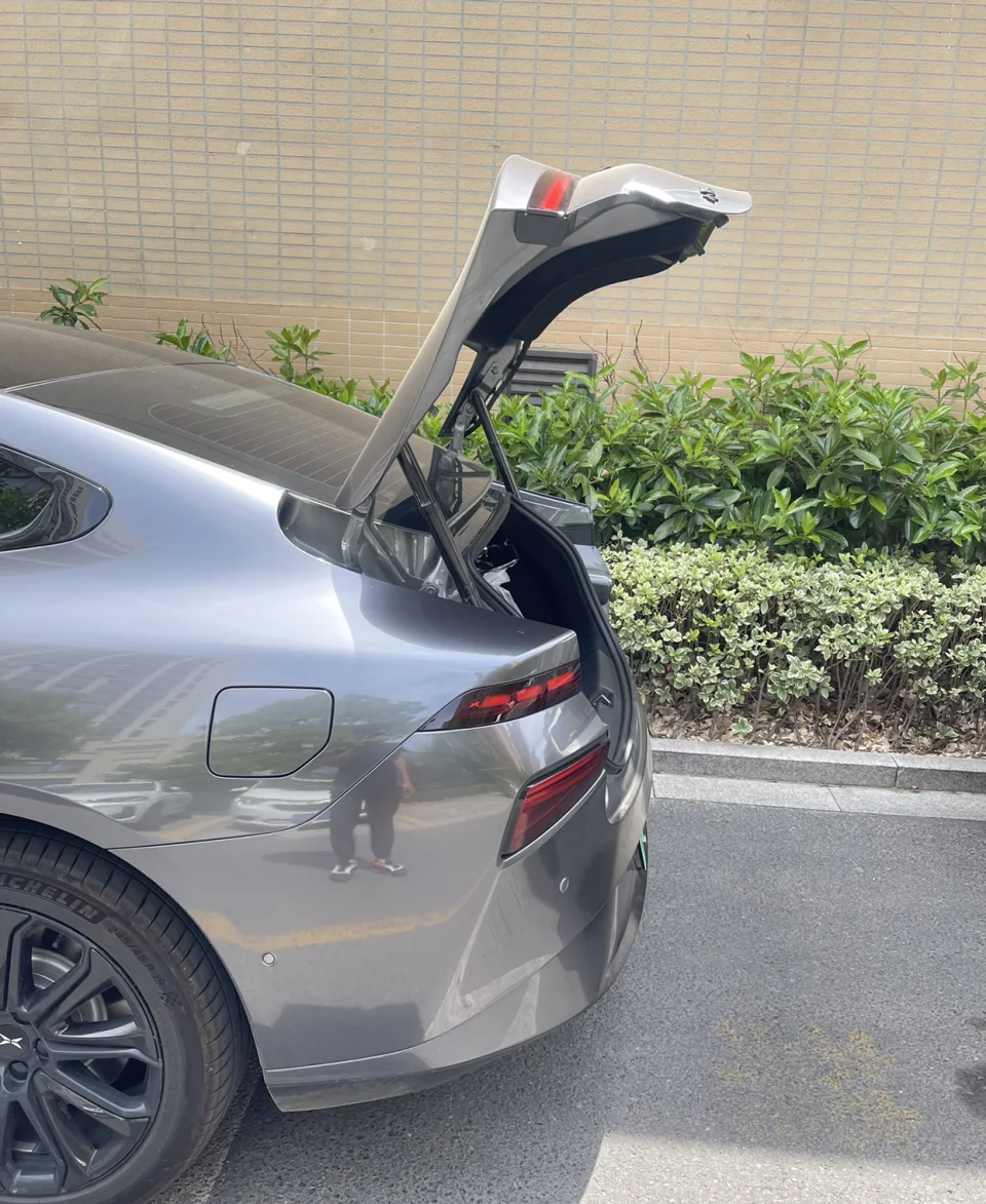

佩奇可能最令人吐槽或者不足的就是出厂不带电尾门,而且车外没有物理按键可以开启后备箱门。
当我们平时手捧着东西或者购物双手拎着东西的时候,没有电尾门是真的不方便,而且佩奇的后备箱门有点重,开启和闭合是真的有点费力。
唯一的解决办法,就是通过售后安装电尾门。 所以电尾门应该是佩奇车主必装的一项车品。 (听老车主说起,电尾门是鹏厂听取车主建议后才上线的,这点还是值得表演的,而且最新的电尾门版本是2.3版本,从2.1到现在2.3不断的在优化电尾门和开启灵敏度)

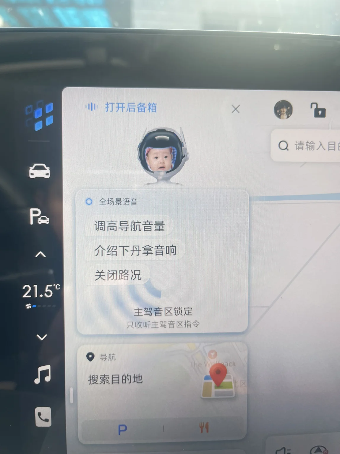

🔥(一)呼叫小p
万能的小p应该是大家最熟悉的,不仅可以满足我们日常开车省去按键操作,还能提高行车安全。所以小p就像是我们车辆的“全能管家”。
⭐“你好小P,打开后备箱”轻松一句话,就能帮助我们打开后备箱。

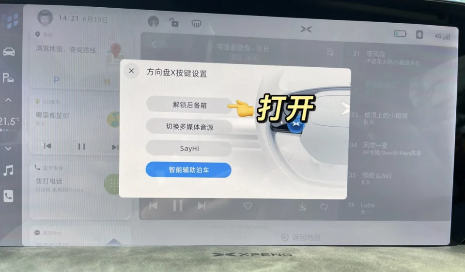

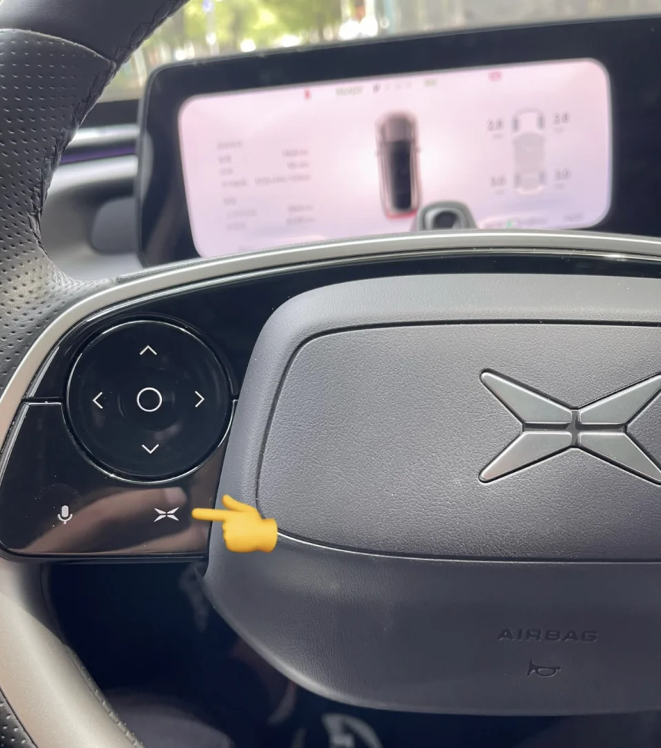

🔥 (二)方向盘快捷键

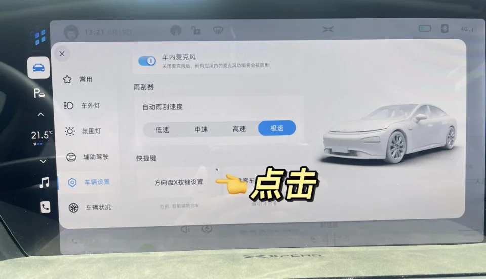

佩奇方向盘上的“X”键,可以支持我们设置四种常用功能(解锁后备箱,切换多媒体音源,SayHi,智能辅助泊车)
⭐我们可以通过车机大屏→车辆设置→方向盘X按键设置。
⭐还可以通过长按“X”,大屏就会跳出快捷键选项,我们选择解锁后备箱。
⭐当我们需要打开后备箱时,只需轻轻一按方向盘上的“X”键,就能打开后备箱了。

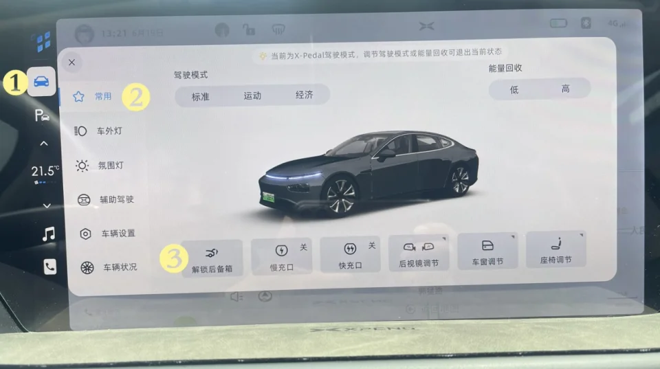

🔥(三)中控大屏
中控大屏中的“车辆设置”是差不多集成了我们车辆日常所有的功能,不仅操作便捷,而且功能分类突出。
❶点击中控大屏左侧的车辆设置键。
❷点击常用键
❸点击“解锁后备箱” 通过上面步骤就能打开后备箱了。

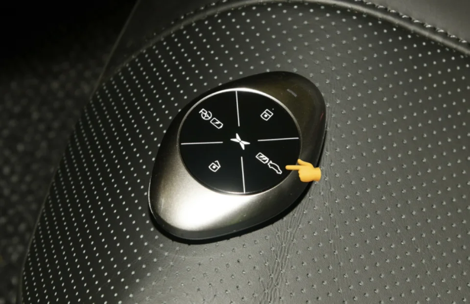

🔥(四)车钥匙
上面的三种方式打开后备箱,几乎都是我们在车内时所用到的,下面讲的都是我们在车外时如何打开后备箱,。
⭐我们可以通过实体车钥匙,长按此键,后备箱就会打开了。

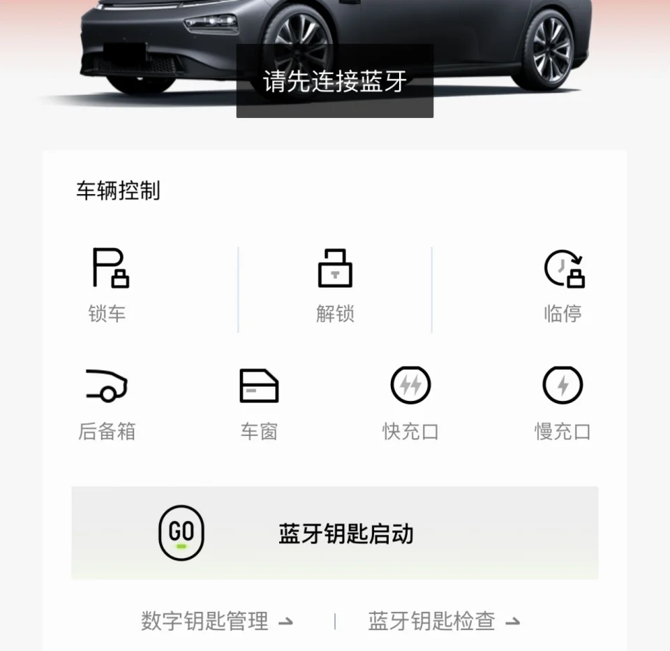

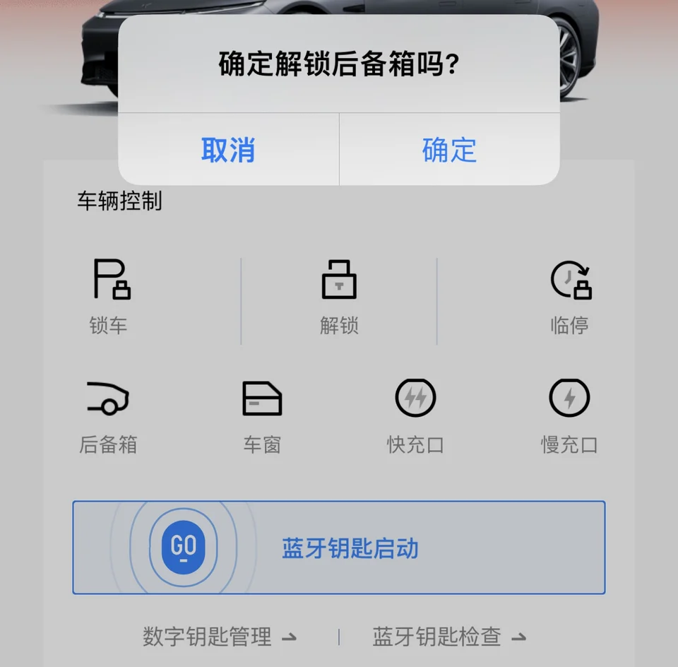

🔥(五)小鹏App
小鹏App中的车辆控制界面也可以打开后备箱。App打开后备箱是通过连接蓝牙方式,所以打开后备箱必须手机在车辆附近而且在蓝牙接受范围内,才能打开后备箱)
⭐小鹏App→小鹏→后备箱
后备箱就能打开了。

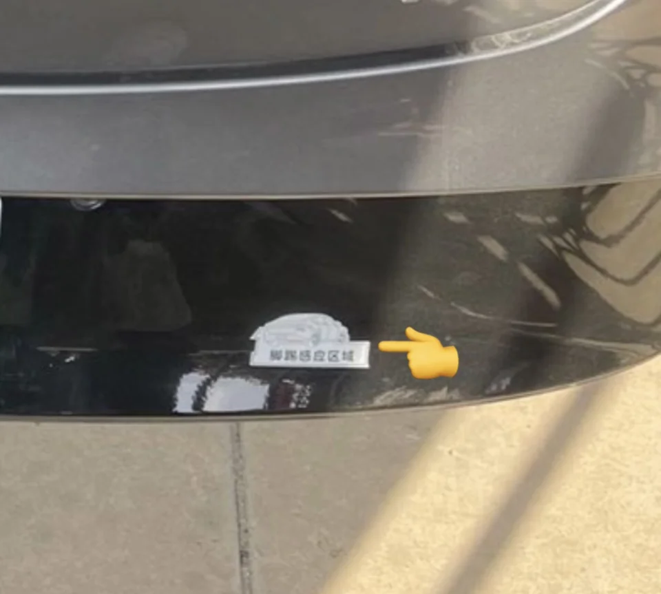

🔥(六)一脚踢
一脚踢应该是我们日常中最实用的功能,比如我们双手捧着物品或者快递,又或是我们平常购物后双手都拎着东西,我们可以通过一脚踢功能,打开后备箱,省去需要放下再拿起东西的烦恼。
⭐一脚踢必须准确的踢向指定的位置,(售后会在此处贴上贴纸,当然你记住位置后可以撕去贴纸)记住是踢,不是扫,这也是有些车主老是觉得一脚踢不灵敏的原因。

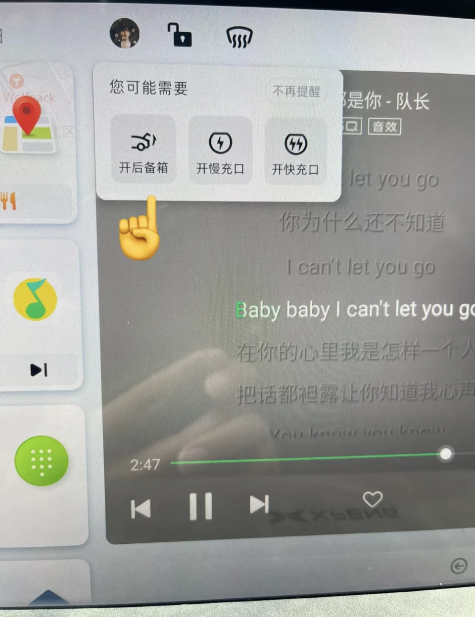

❶在我们车辆停止后挂入P档,中控大屏会跳出开后备箱,我们点击后也能打开后备箱。
(千万不要点击不在提醒,点了以后此功能就没了,只能通过还原车机才能恢复)

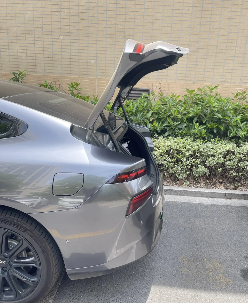

❷电尾门可以设置升起高度,当我们打开后备箱升到我们想要调整的位置后,点击此键,后备箱将会暂停,然后长按此键听到滴滴声,电尾门就会在下次开启后停留在此位置。
(如需恢复需要在后备箱打开后手动推至最高处再次长按此键听到滴滴声)
