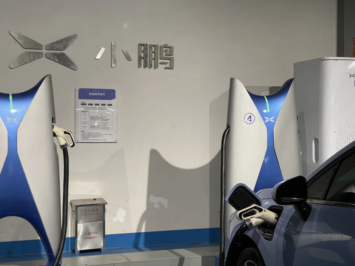

小鹏超级充电站能够提供直流快充的场景,但是家用充电桩能够体验交流充电场景,体验属于我一个人的独处时光。

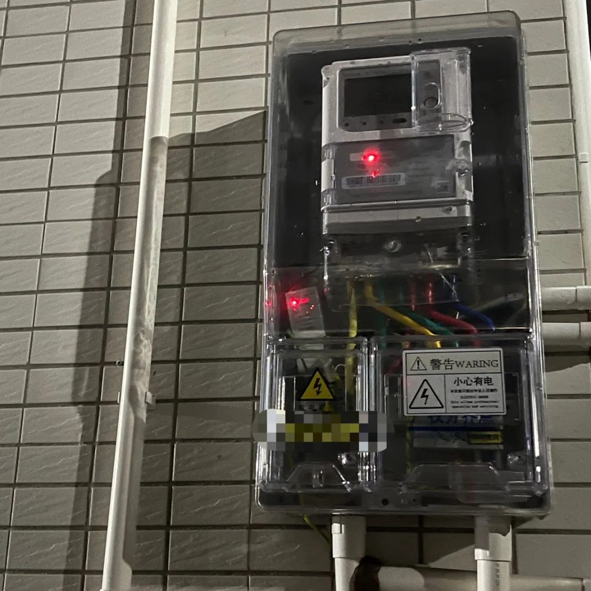

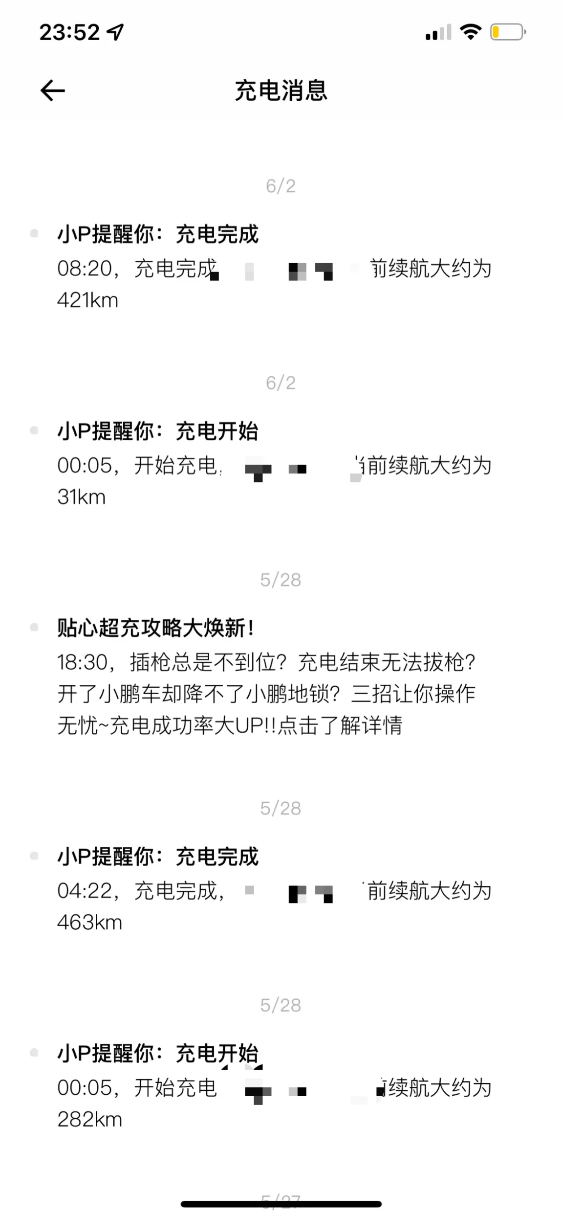

我现在用的是国家电网报装专用电表用电,只需要0.2320-1.2971一度电🔋当然,0:00-8:00是谷段,只需要0.232,充满只需要16块钱,相当于一杯奶茶钱🥤

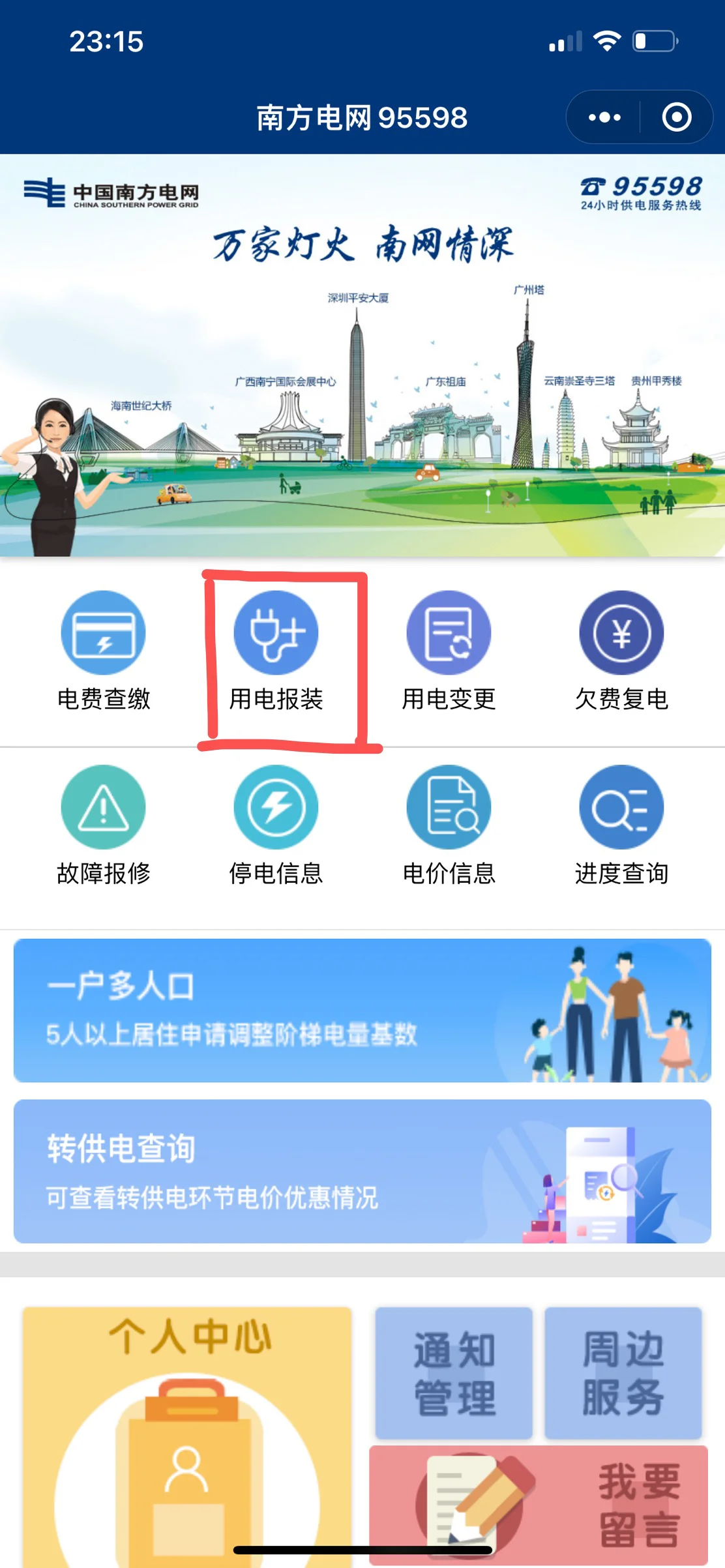

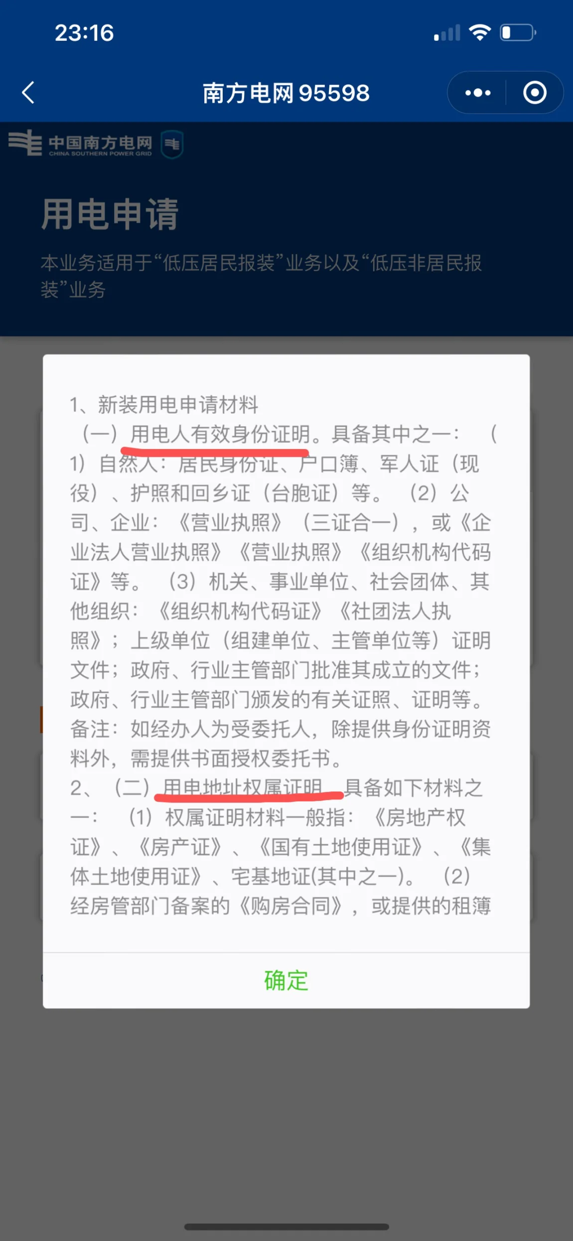

那么如何报装专用电表❓最便捷的方式就是搜索南方电网小程序,选择自己所在的地区提交相对应的资料,就能避免两边跑。
新装用电申请材料主要分为用电人有效身份证明🆔和用电地址权属证明。

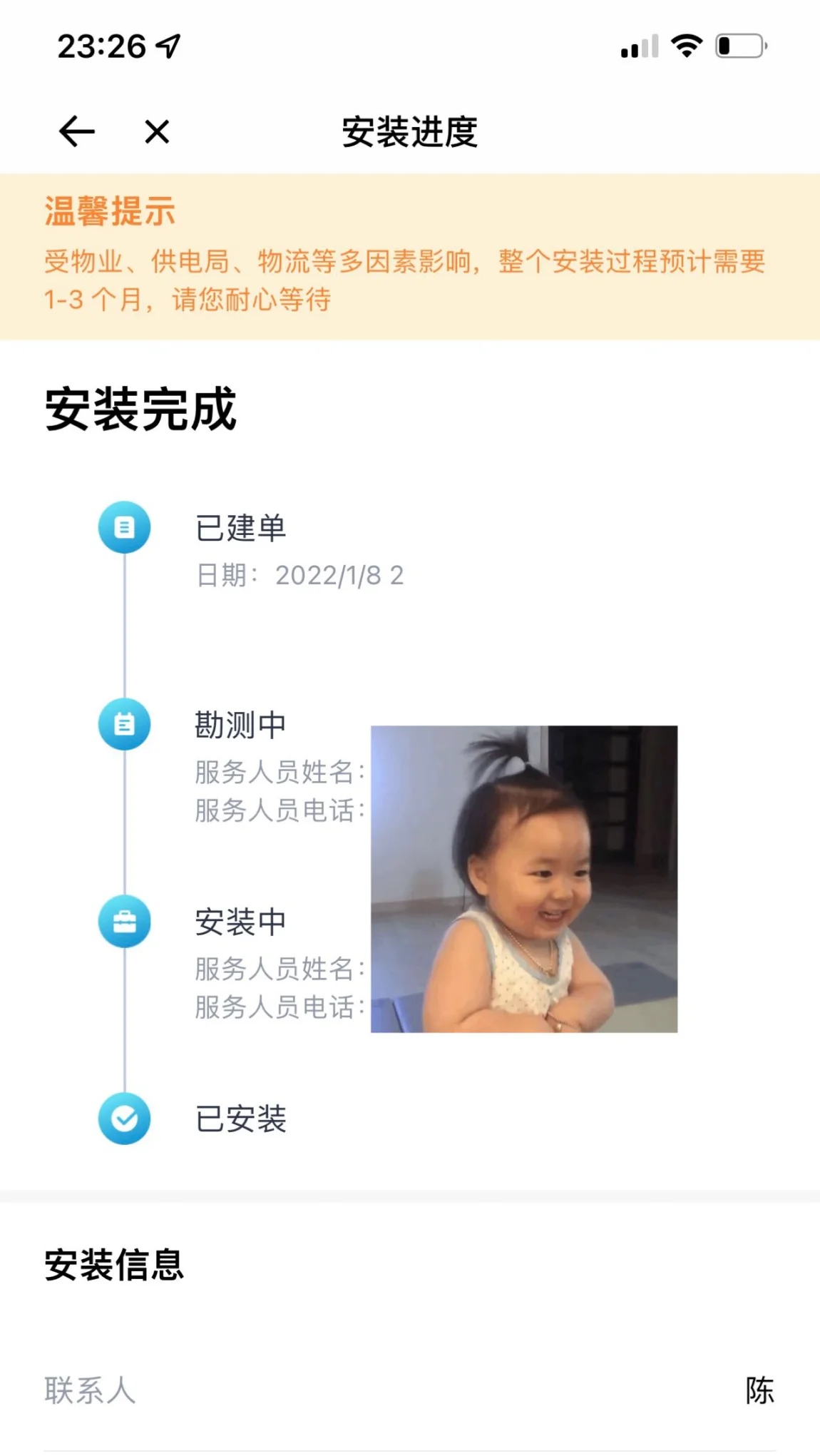

材料准备齐全后,就可以在小程序提交,供电部门将会派区域人员上门勘测并确认安装电表方案,随后再次上门进行安装🔩
由于前期已经安装了专用电表,为此,只需要联系预约上门进行充电桩安装即可。

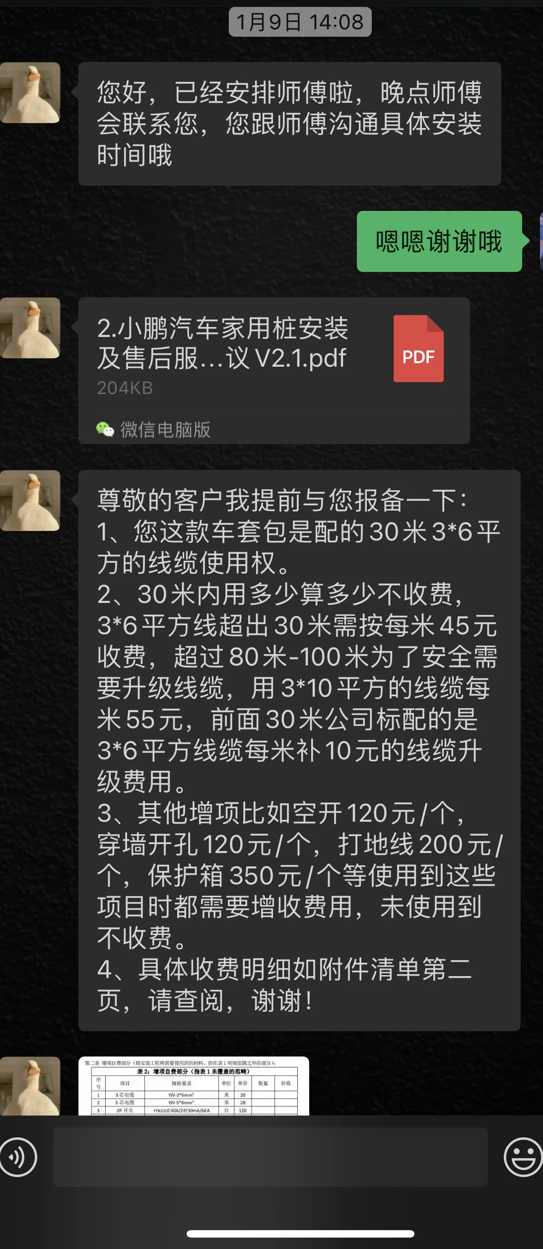

开始会有工作人员电话联系,之后便安排充电桩安装师傅以及阐明安装权益和增值费用💰等。
上门安装前,安装师傅也会及时进行沟通。由于提车比较匆忙,车辆开始运输才报装。但是,安装师傅也优先排期进行安装,很赞~

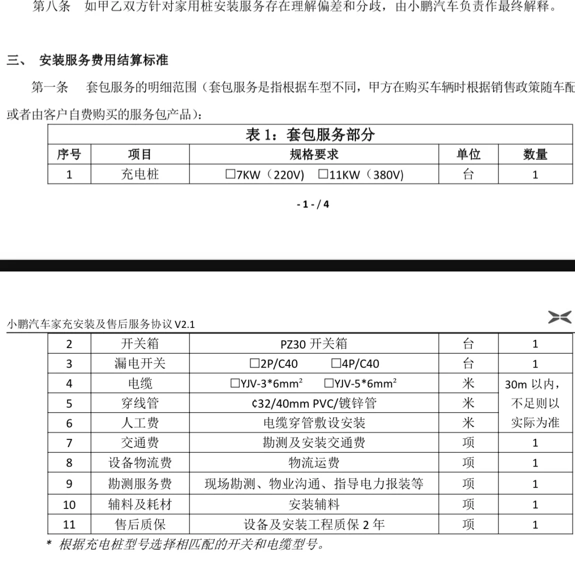

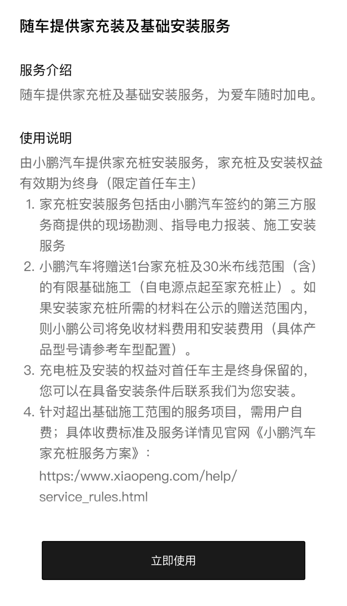

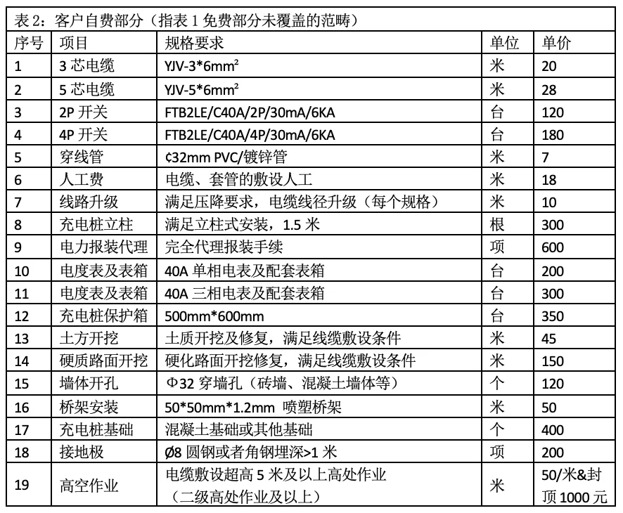

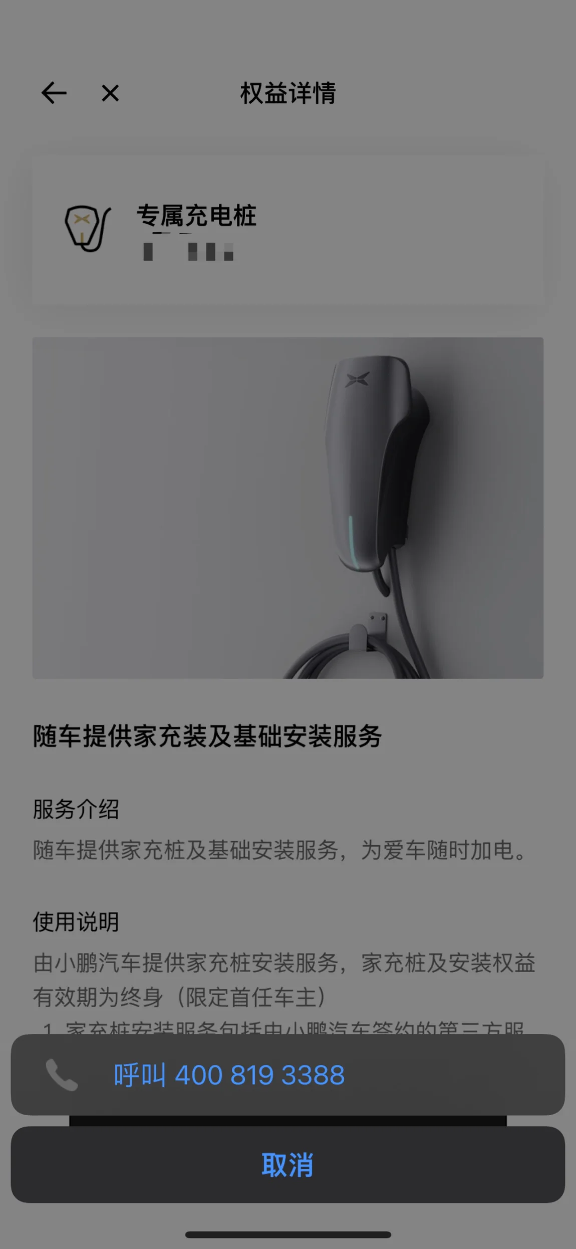

小鹏汽车提供功率为7KW的充电桩。其中免费家用充电桩权益,包括以下11种:
当然也存在增项自费部分,例如电缆超长、墙体开孔、高空作业、土方开挖等。

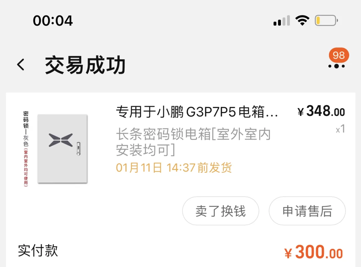

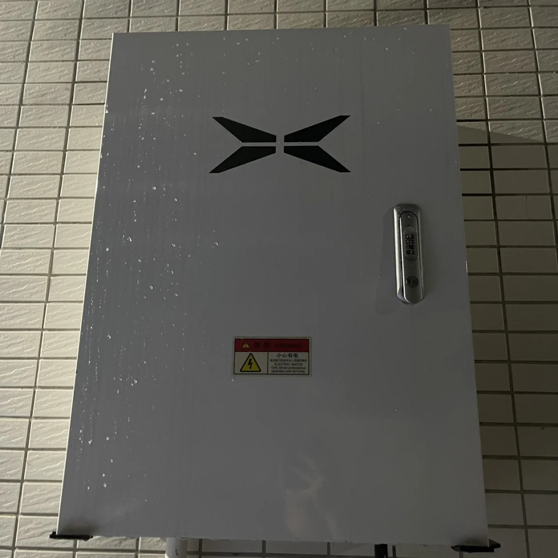

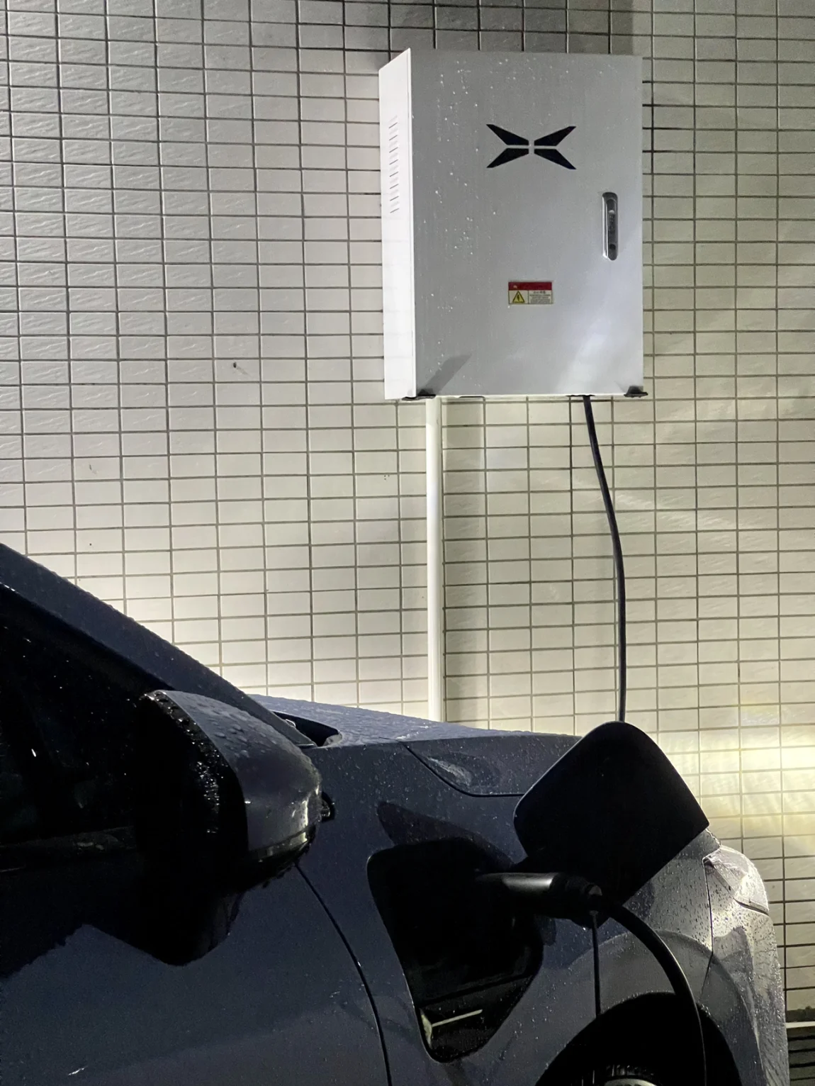

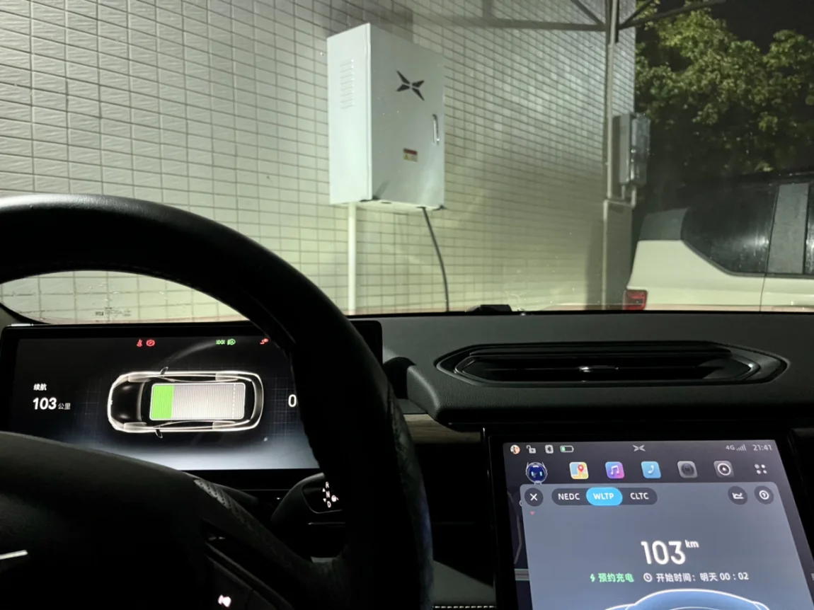

我的保护箱是在网上购买的,尺寸是50*60*20cm。诚然,如果图个方便,可以直接安装的时候购买✅
这样就可以尽情享受家用充电桩的便利,告别里程焦虑。

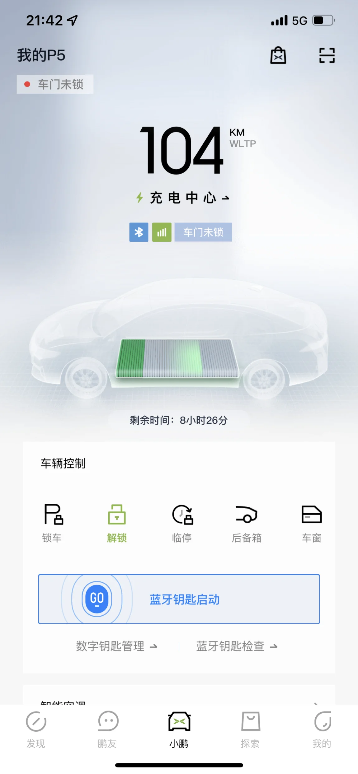

附上慢充预约充电流程:点击充电中心🔋——慢充预约充电——设置预约时间⌚️——点击确认即可。

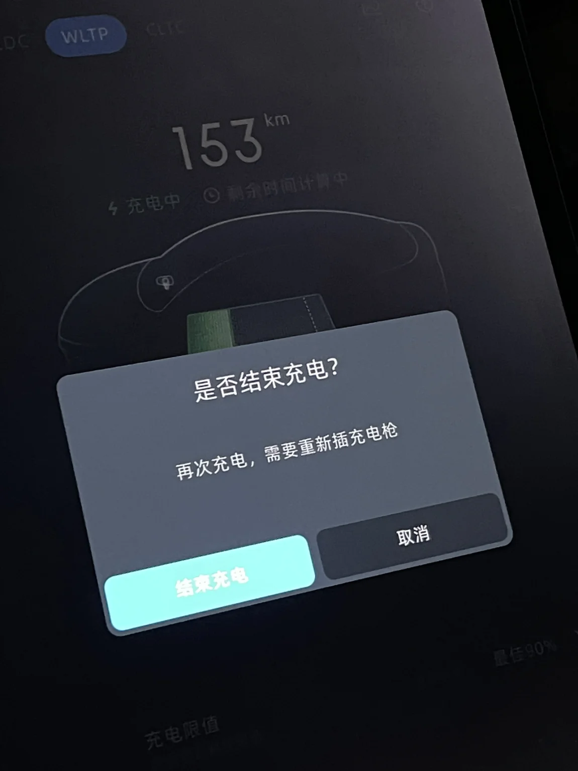

注意事项⚠️
1.充电启动后,无法在APP上更改充电桩设置(例如预约时间),如果要进行修改,需要结束充电再操作;
2.如果车机设置了预约充电,每天只有到了设置的时间⌚️才能启动,其他时间段都不能启动。
