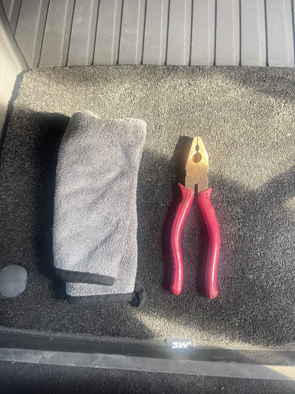

⭐一个老虎钳和一块毛巾。(这边最好准备一个尖嘴的老虎钳,奈何我没找到,将就一下吧)

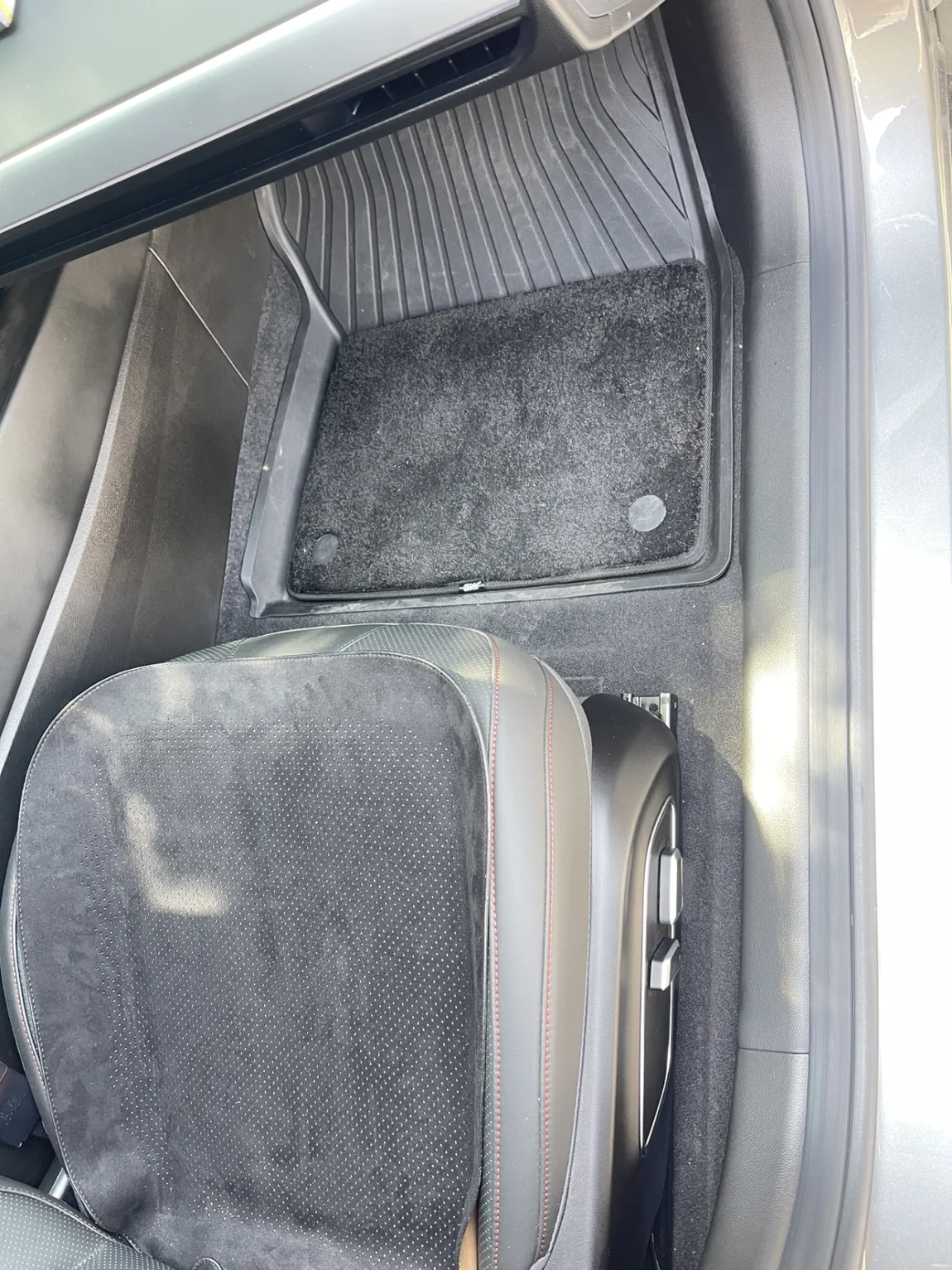

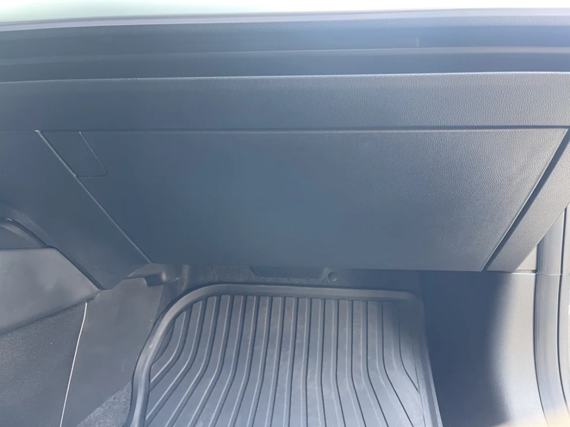

⭐首先我们得将副驾座椅移动到最后方,方便我们操作。

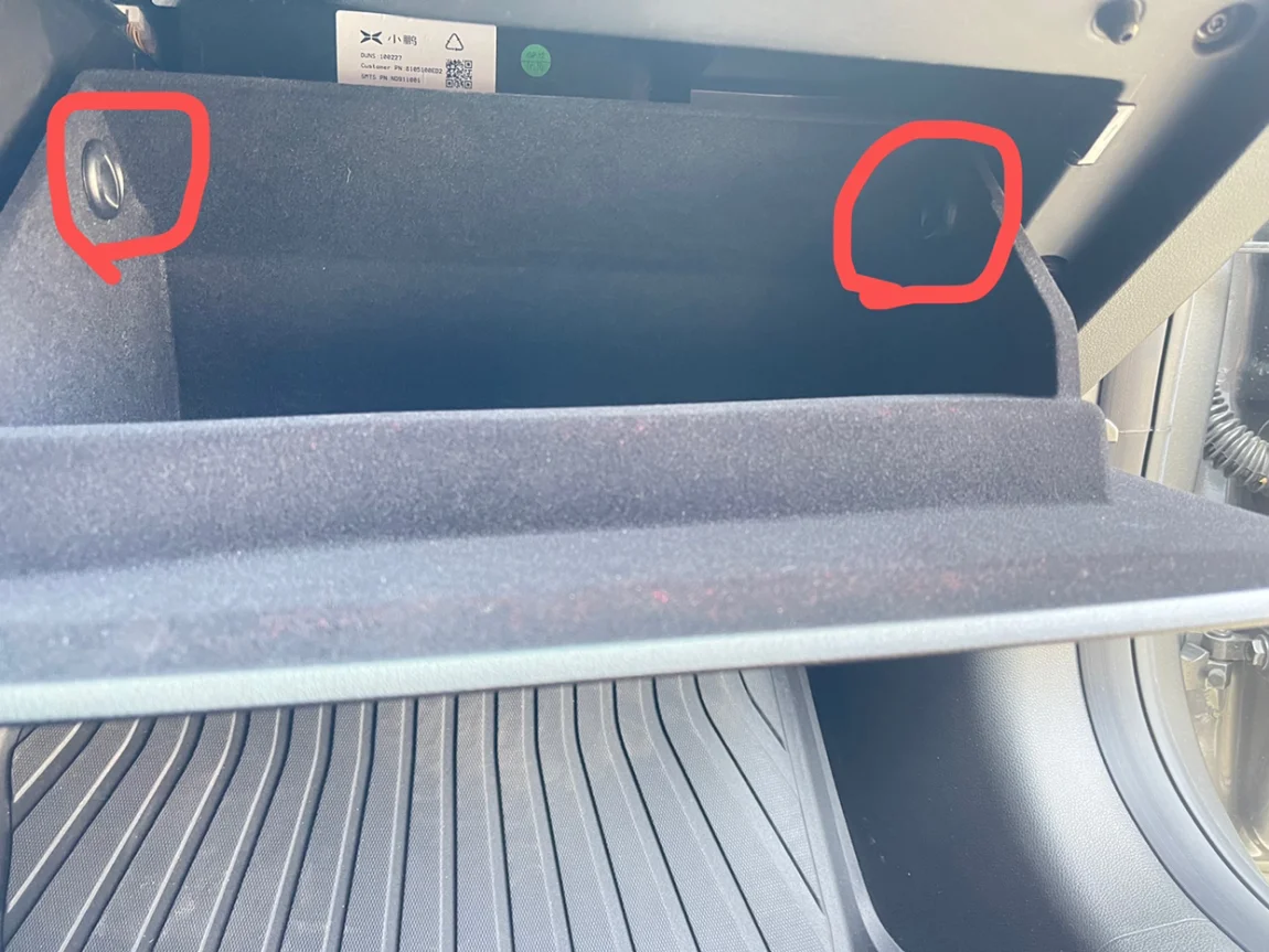

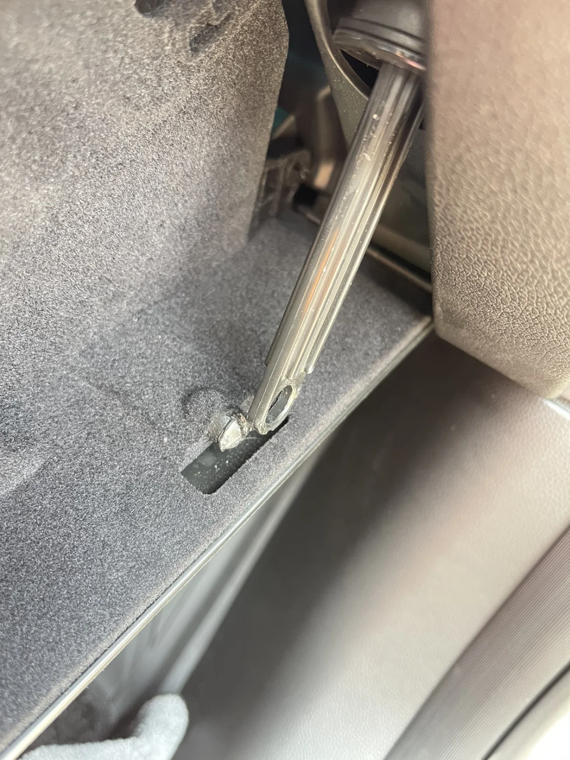

⭐然后打开手套箱。手套箱两边各有一个黑色的塑料螺丝卡扣。

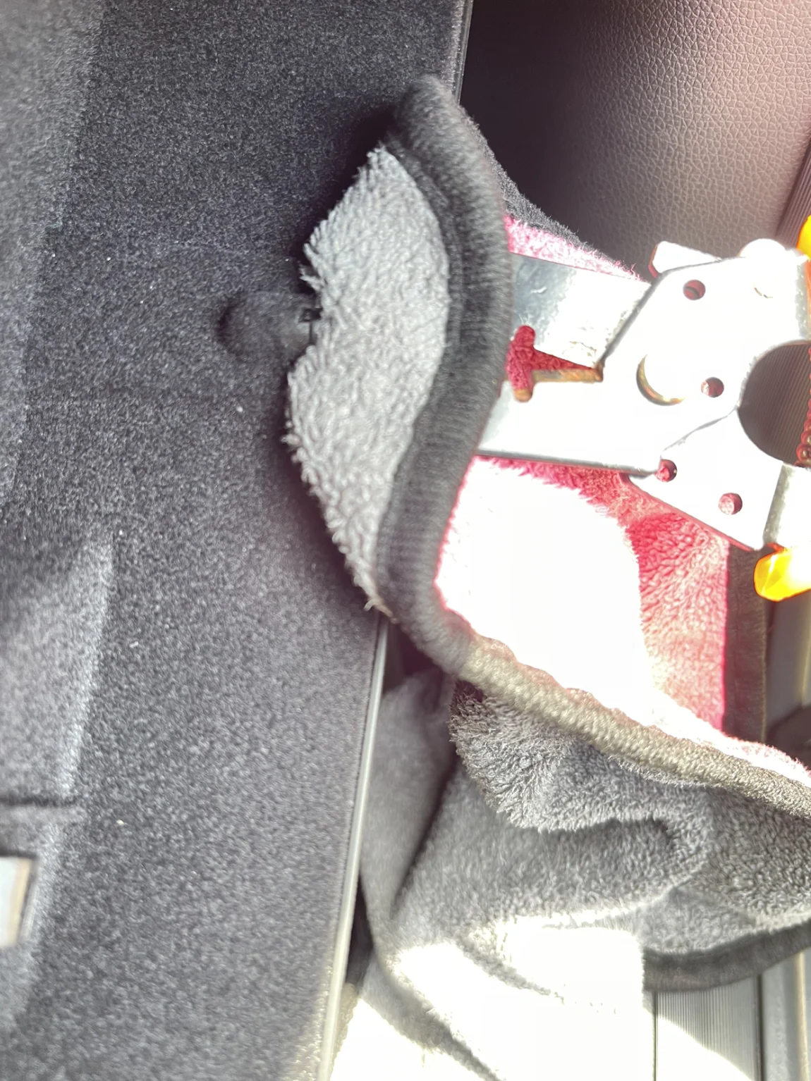

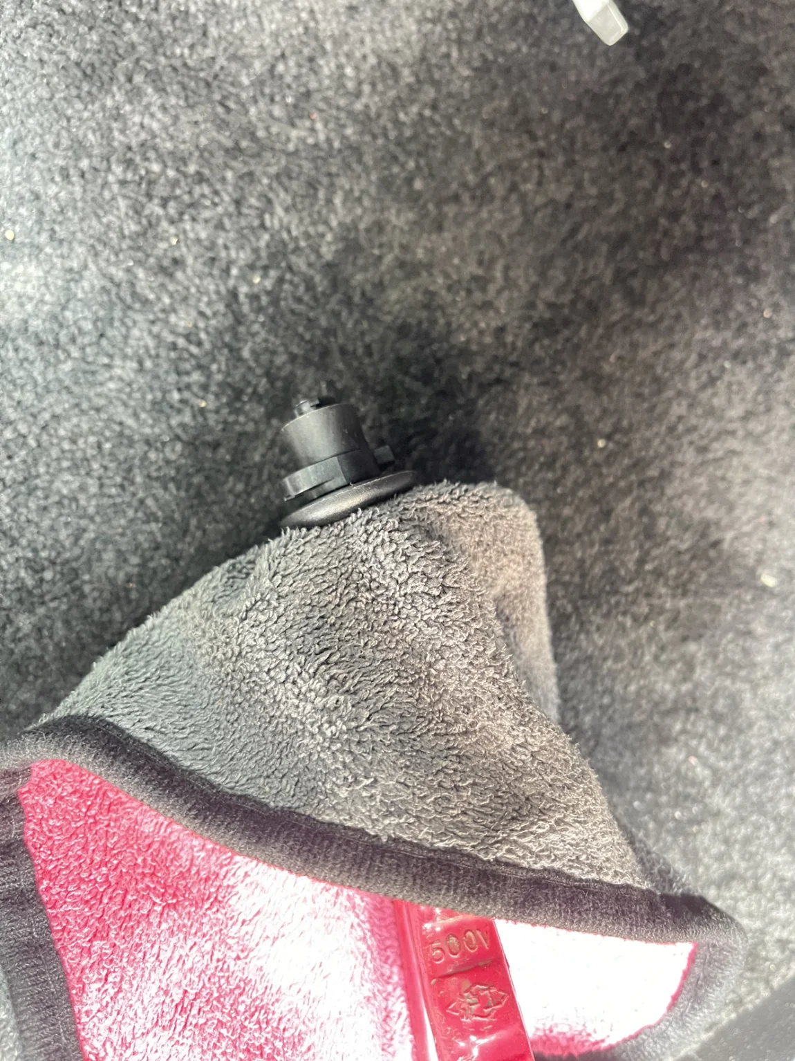

⭐这边需要用到老虎钳和毛巾,毛巾作用就是防止损伤卡扣(有点紧)。用老虎钳夹住顺时针转动。

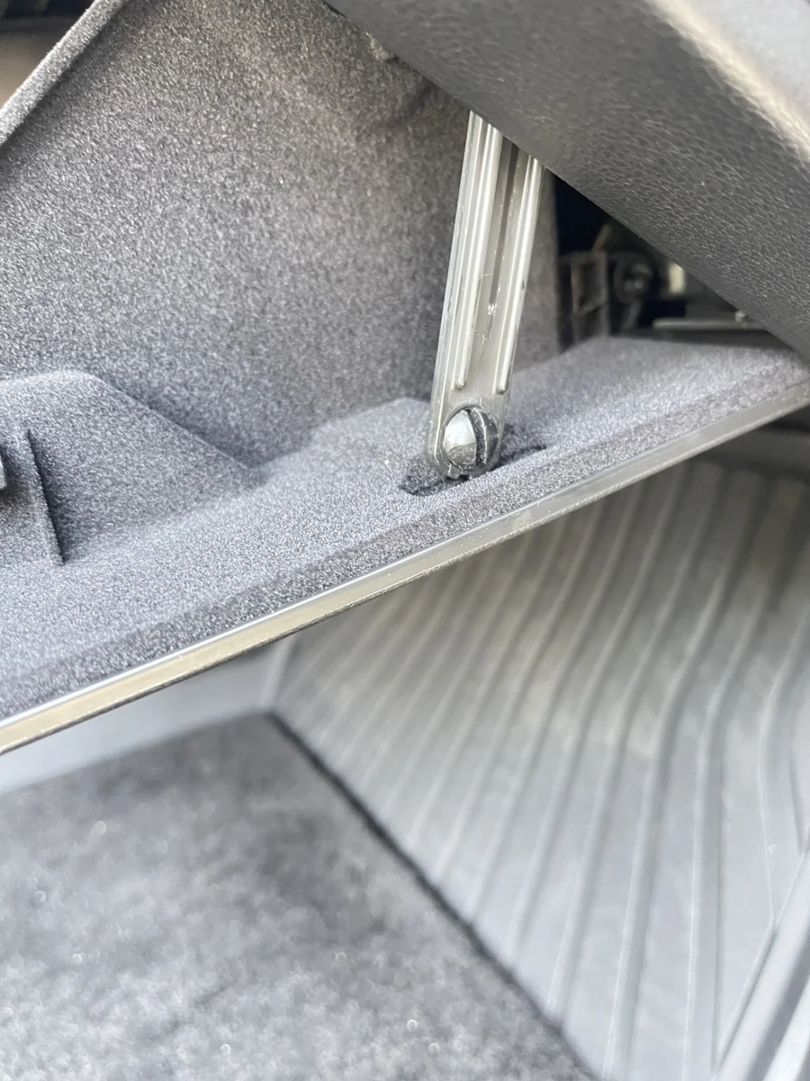

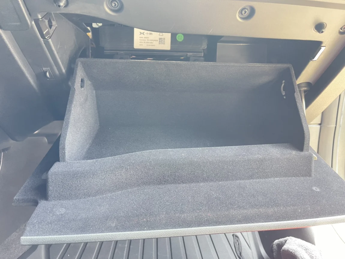

⭐最重要的一部分来了,就是手套箱固定拉杆的卡扣。
⭐这边的拉杆不是直接往外拨动就能拿下来的(硬拉容易断),一定要用老虎钳夹住(还是建议用尖嘴老虎钳方便操作),然后往圆帽会小,拉杆才会出来。

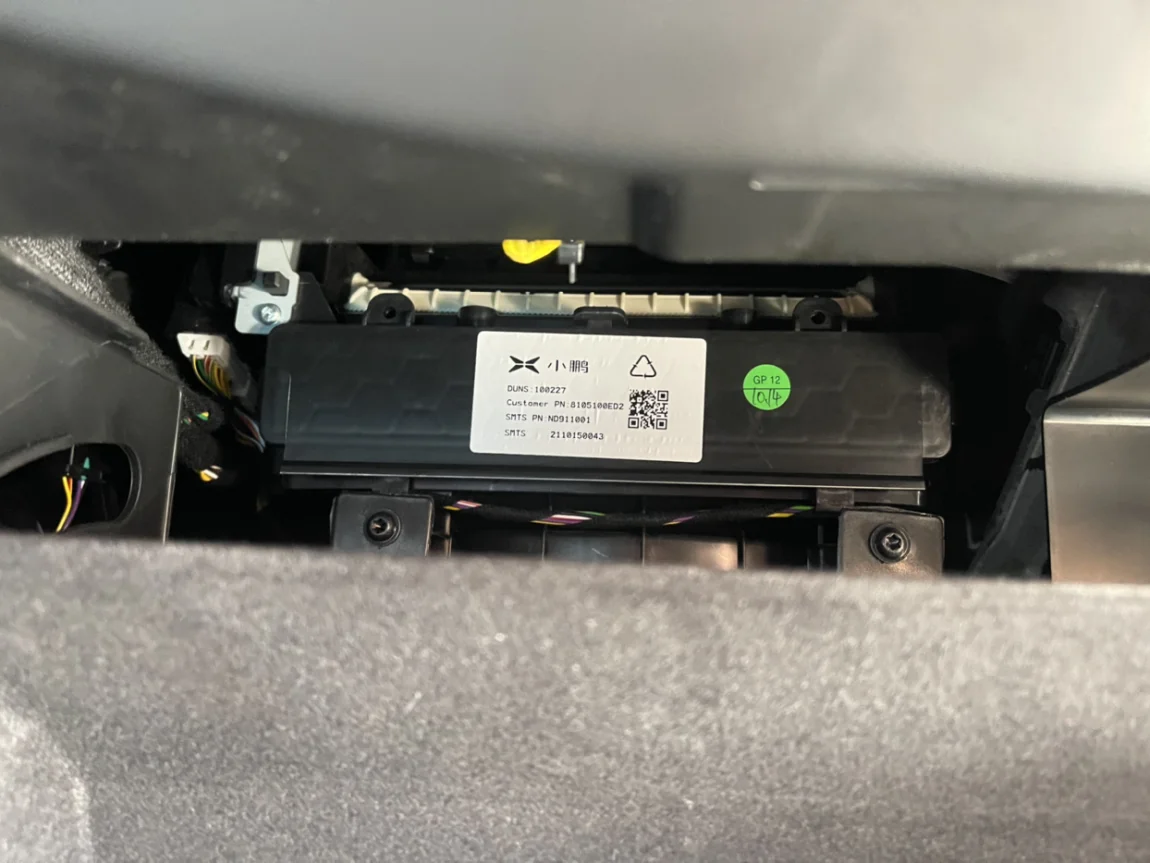

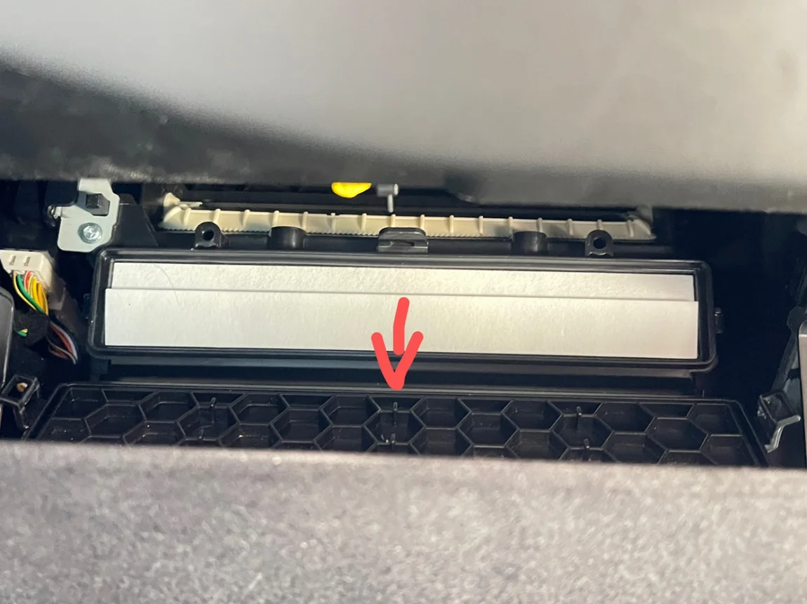

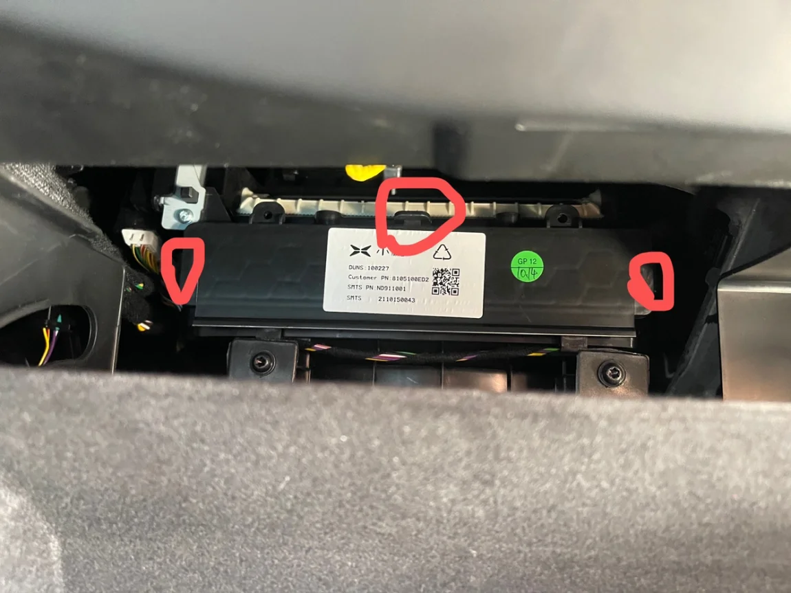

⭐现在我们可以看到空调滤芯盖板了。(一定要把空调关闭操作。)

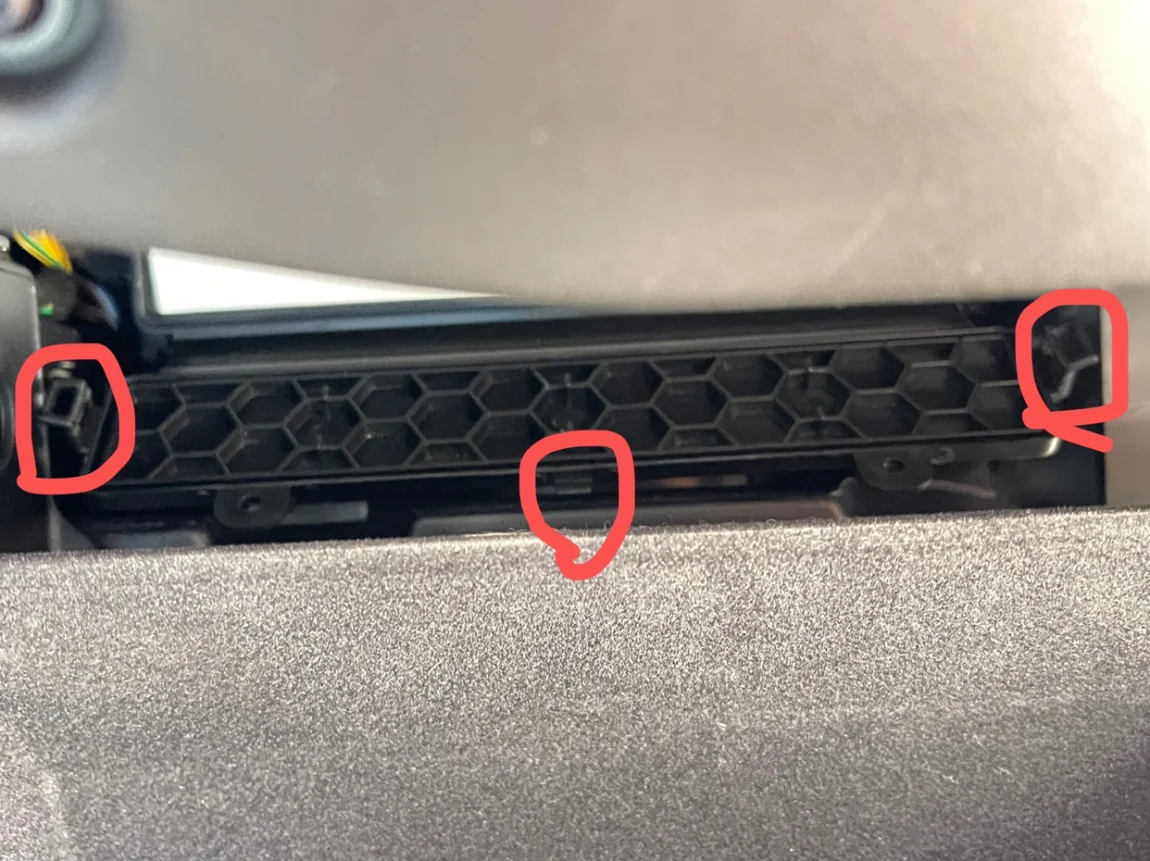

⭐空调滤芯盖板也是三个卡扣,上方中间一个卡扣,两边各一个卡扣,我们最好双手申请一起扒开卡扣(缝隙还是有点小,一定要摸到卡扣的位置然后扒开,不要硬扒。)

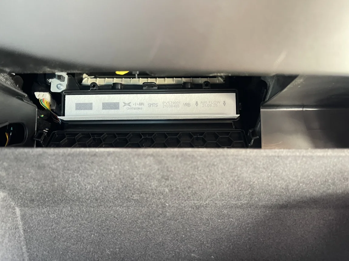

⭐打开空调滤芯盖板就可以看到空调滤芯了(将空调滤芯第一面往下扒开方便我们拉动空调滤芯)

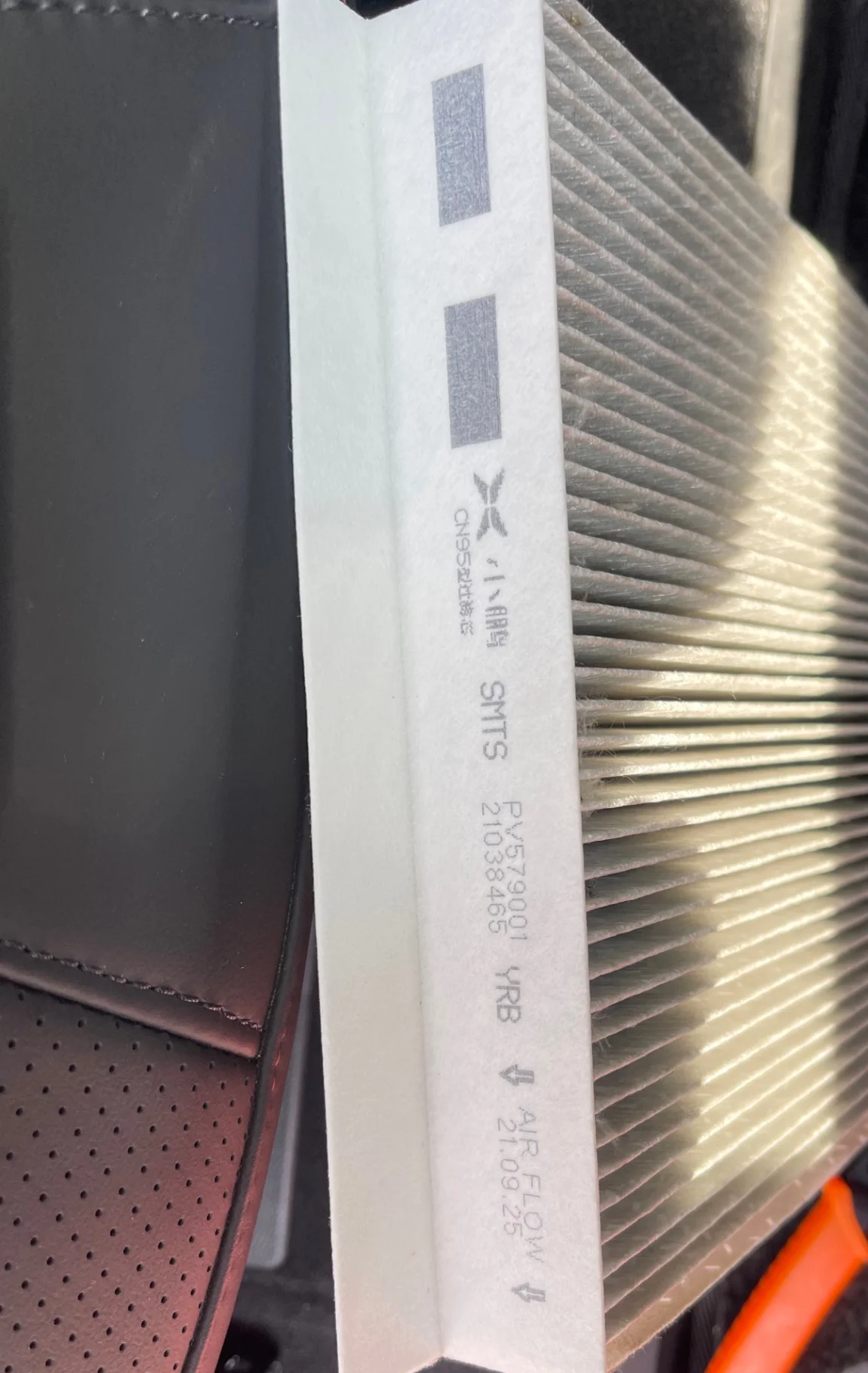

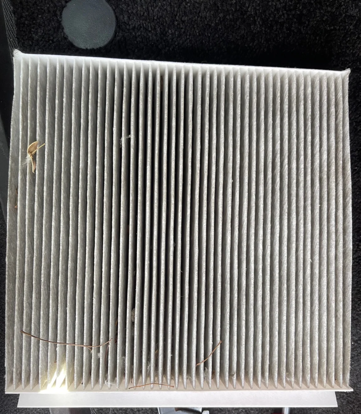

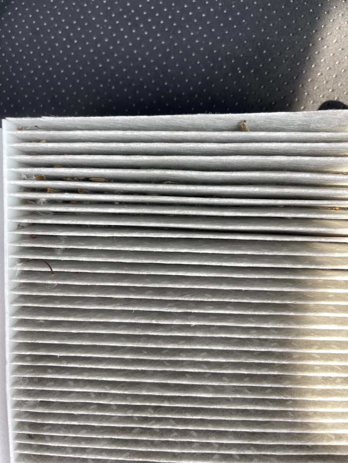

⭐终于取出空调滤芯了,比我想象中要脏的不少,有虫子,有树叶树枝,总之真脏。
⭐我们可以用吹风机或者车载小型吸尘器将空调滤芯清理干净,尤其缝隙。

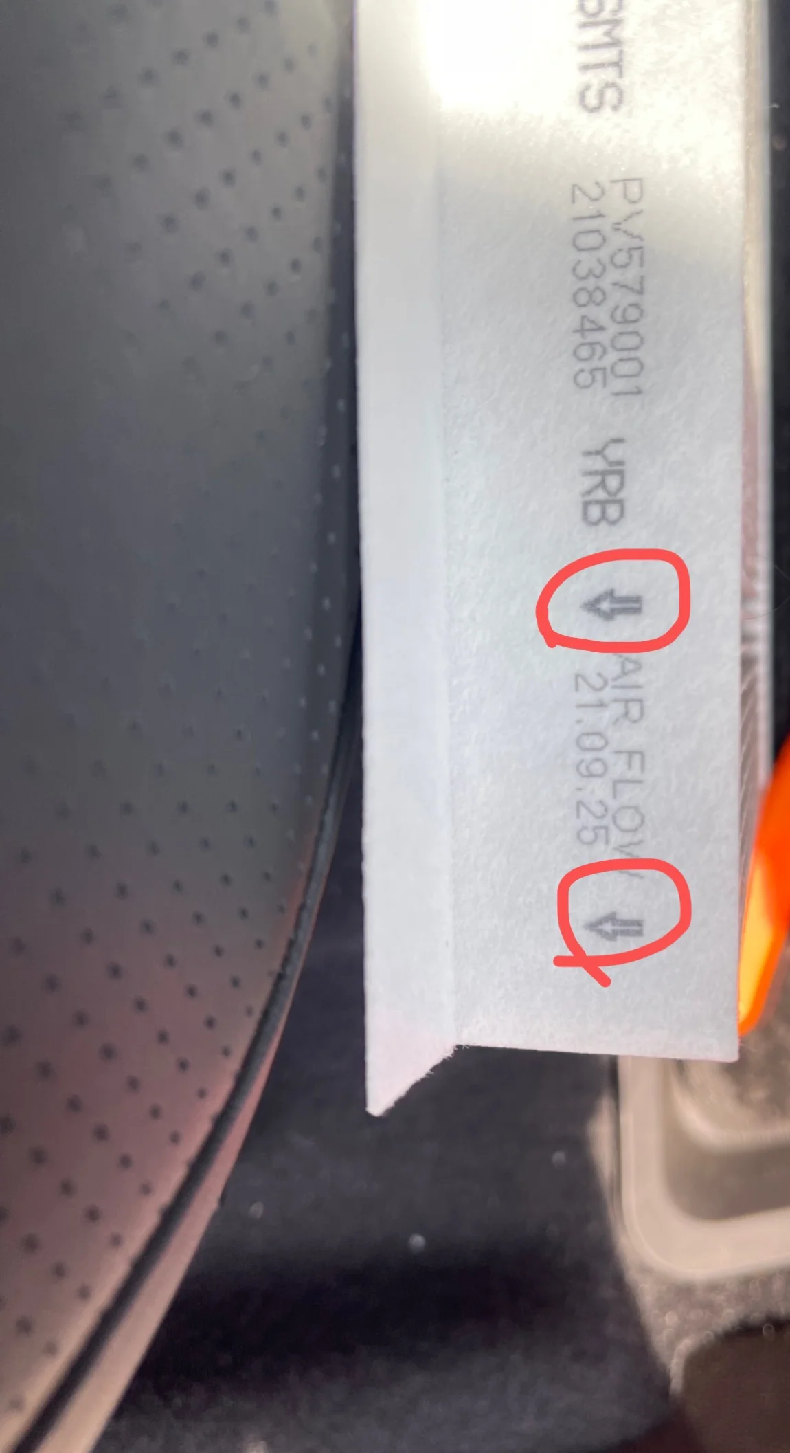

⭐空调滤芯清理干净后,我们找到空调滤芯方面指示,按着指示箭头正确安装(箭头往下安装)
⭐最后装好拉杆卡扣,还有手套箱里的两个卡扣。
