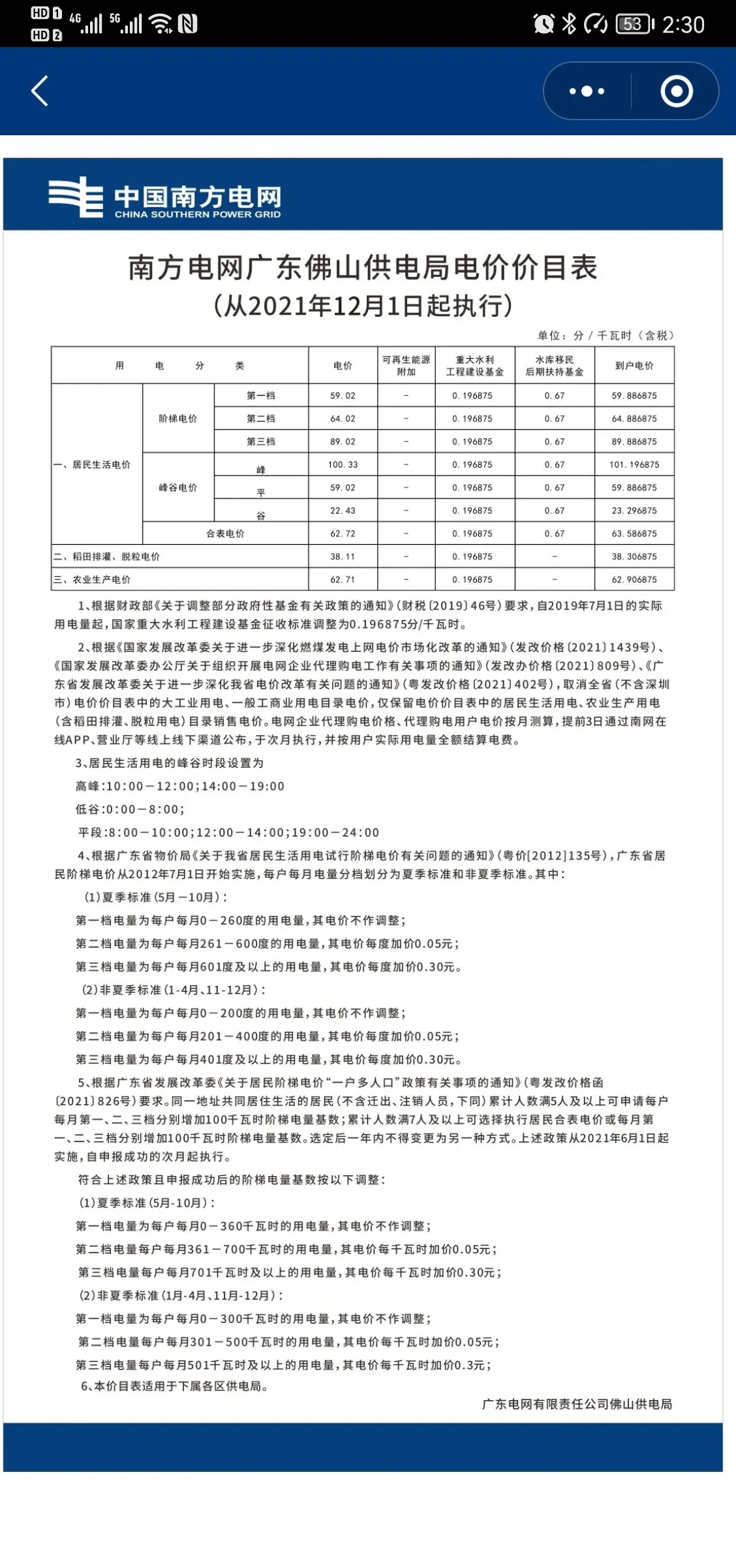

首先,如果有条件安装充电桩的真的建议一定要装,没有别的,安装审批、流程都十分简单,不复杂;其次在家就可以奶,放心,还便宜,利用峰谷电价,晚上12点到第二天8点,才0.2323元/度,比起外面充电真得很便宜很便宜!
(下图是电价价目表)

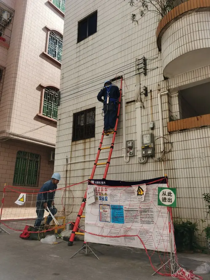

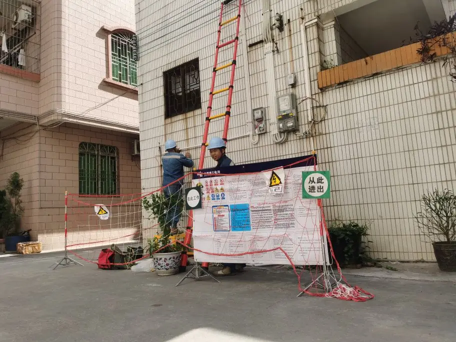

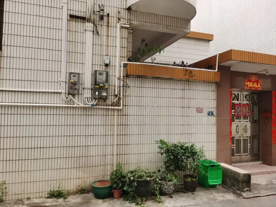

第三步:南方电网工作人员安装充电桩电表:
工作人员提前一天通知我,跟我约好安装的时间,并大概告知了一下安装需要的时间后;第二天就直接过来开工了。
安装其实也没有什么特别的事情,就是师傅装表接线的活。不过,这里说一下,可能是现在都是外包的,安装安全这一块要求比较严格,师傅们3个人过来,1个在下面监工,另外的2个还会折腾一段时间搞安全警示护栏,带安全头盔,穿好工作服、现场拍张还正式开工。大概一个上午就搞好了。

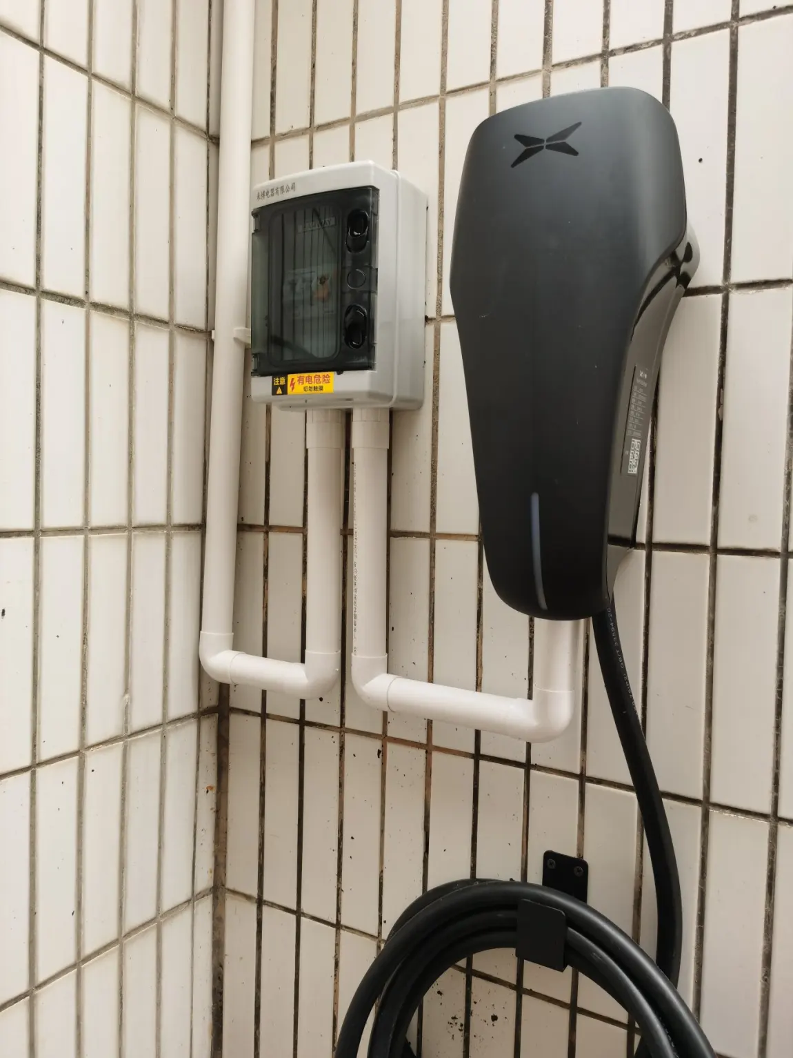

第四步:小鹏AAP上预约安装充电桩:
安装好电网电表后,最后一步就是预约安装小鹏充电桩了;只需要登录APP,点击右下角“我的”-“充电”-“我的家桩”进行预约就好!
