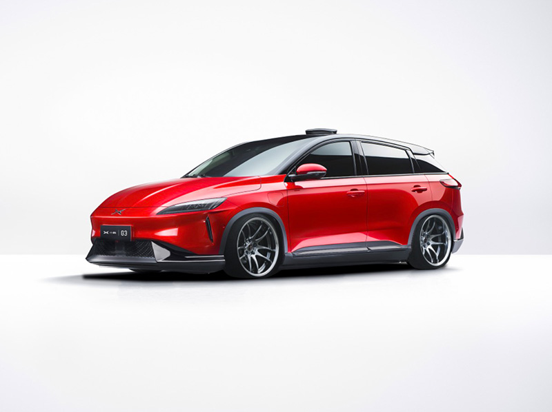

那么ET值又应该如何选择?原厂车辆为了防止剐蹭轮眉,一般都会内凹,比如↓
而完美的视觉效果是轮毂与轮眉齐平。比如↓
这就需要将ET值减少,不过随着ET值减少,轮胎就更容易蹭到轮眉,如果你降低了车身更是如此。这时候就需要通过调节倾角来规避剐蹭,这一点我们放下次说。
