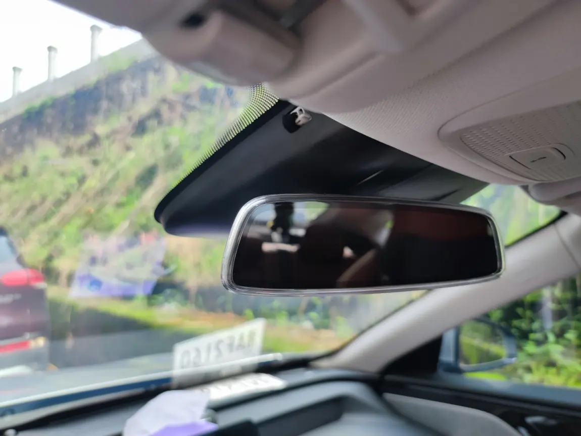

现在的行车记录仪五花八门,各有千秋,我选择的前提很简单: 第一是要夜间也能看清车牌(要求不高,夜晚能看清,白天就更不用说了);第二是要免走线款(不喜欢裸露线或者要把线往缝里挤的);第三是不遮挡视线(或者是最小遮挡)。看来看去,最符合我的预期的也就是这款盯盯拍mola了,直接覆盖,没有走线,简单明了。

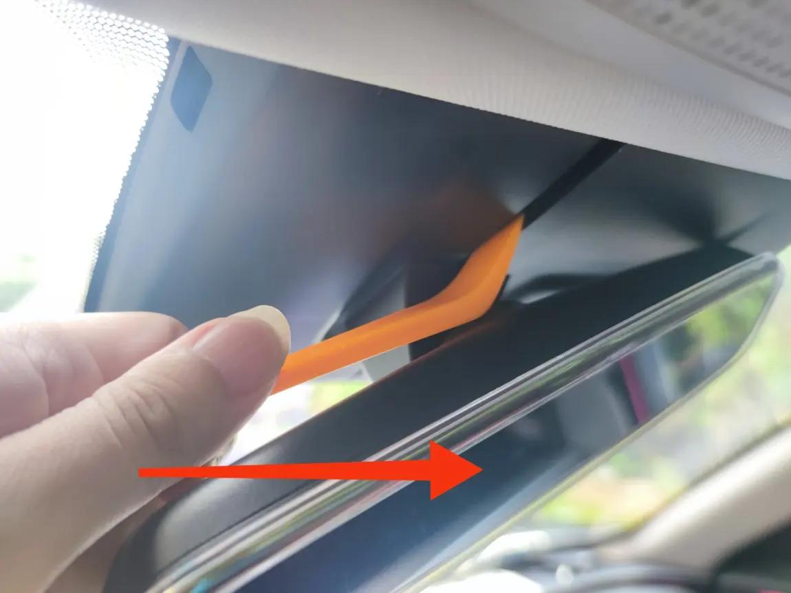

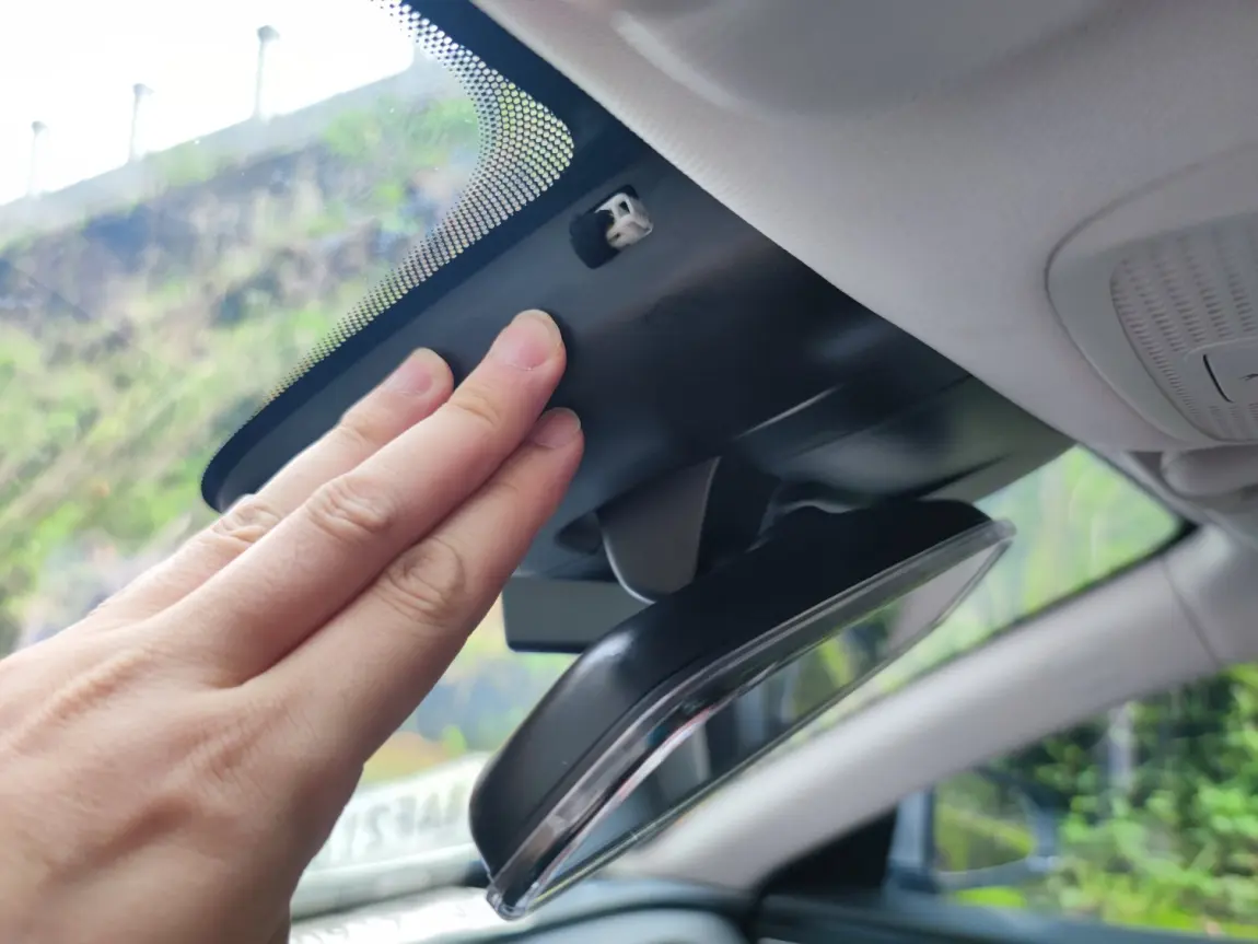

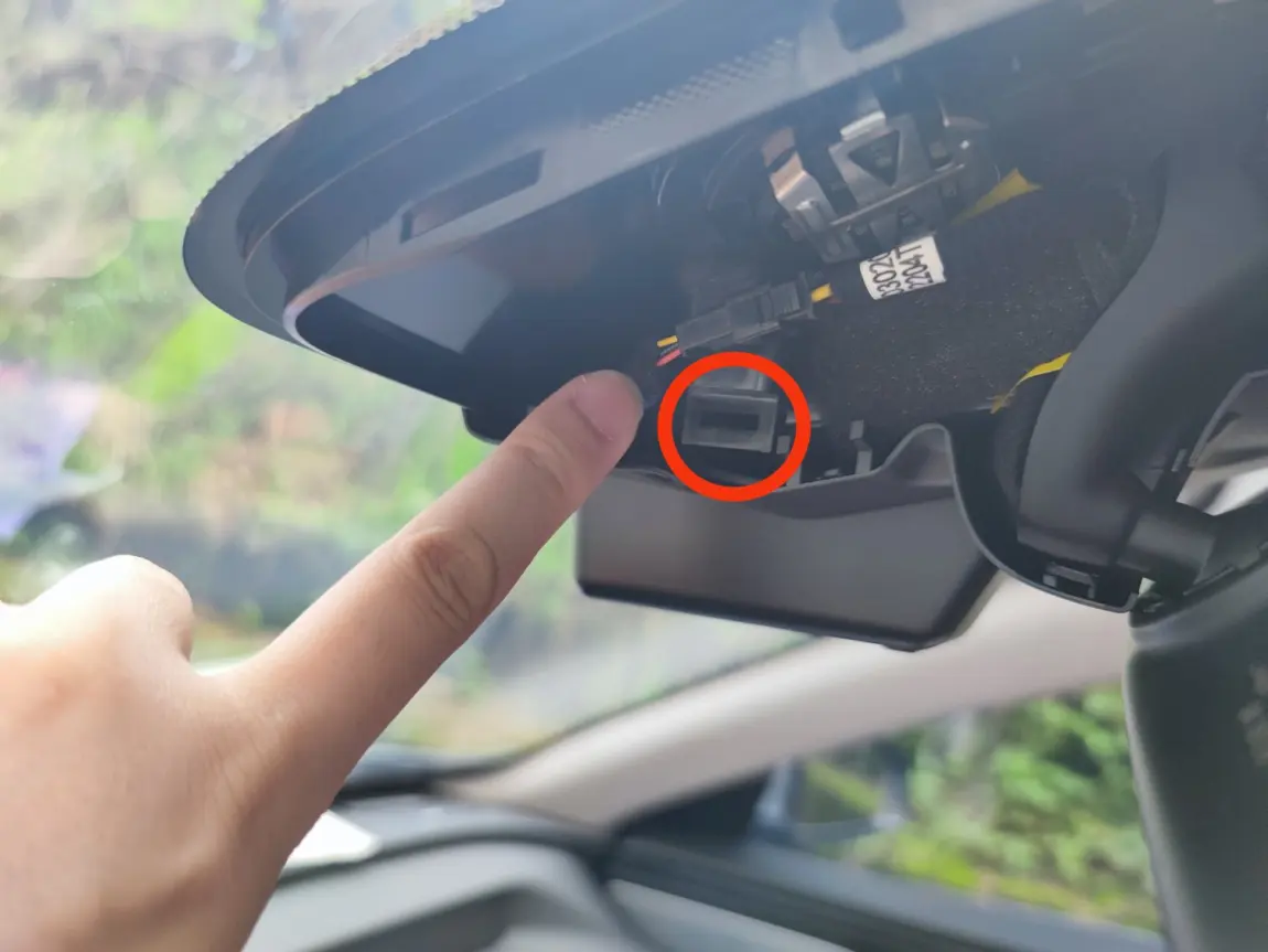

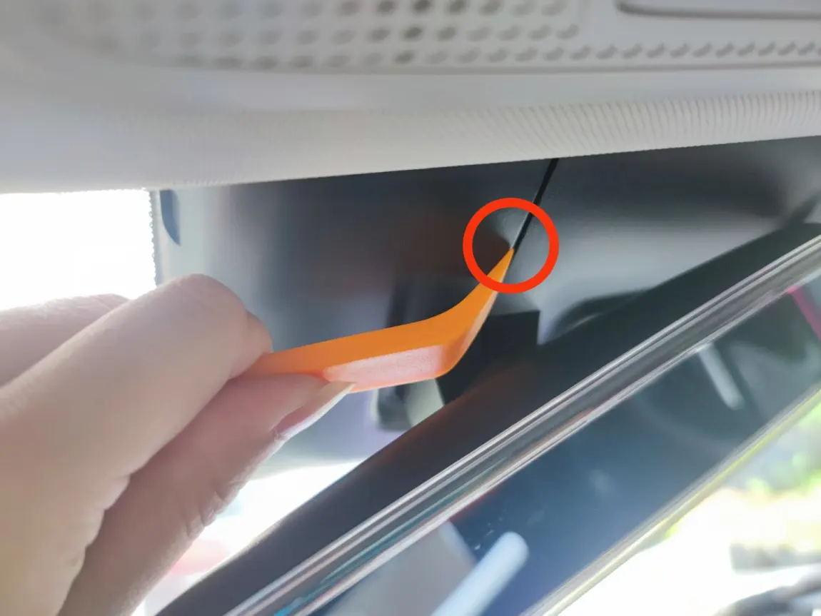

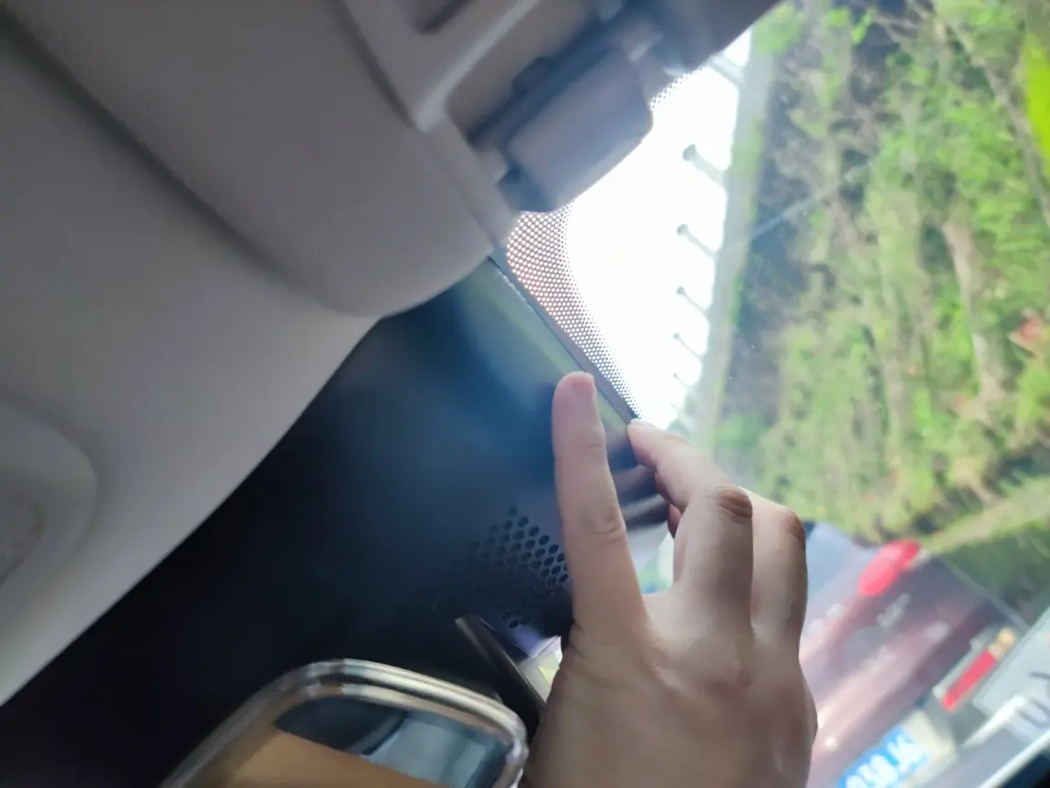

第一步: 用送的撬棒找到图中大致红圈的位置往里插。

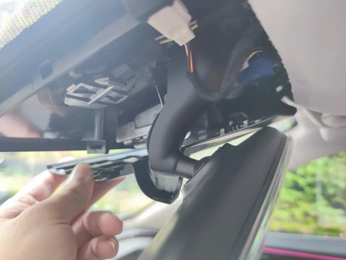

第二步: 插进去后向右➡️扳,翘出左边这一块。这步不要心急,慢慢来,一点点的翘都行,整个安装过程就这里难点点。

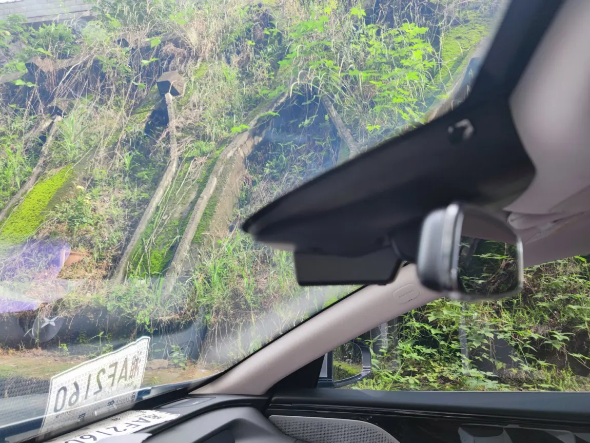

翘出来的样子↓
另外一边向右➡️推出来

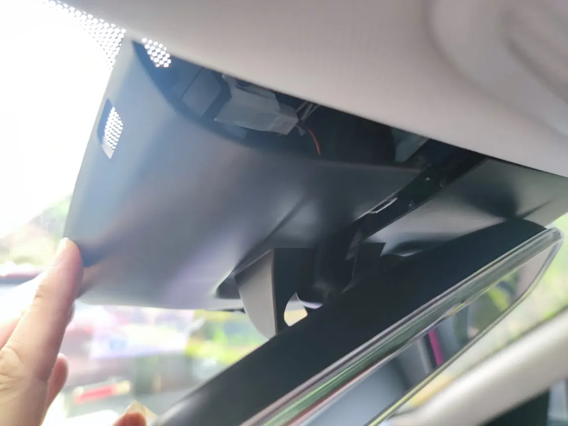

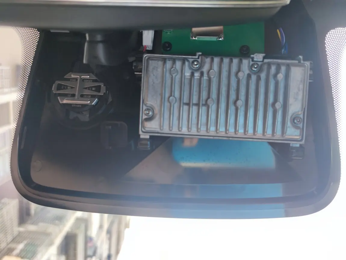

N版这里“裸奔”的样子

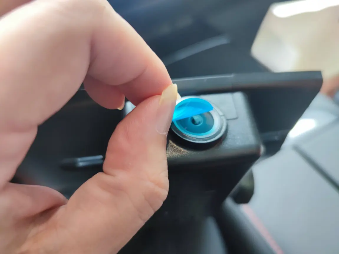

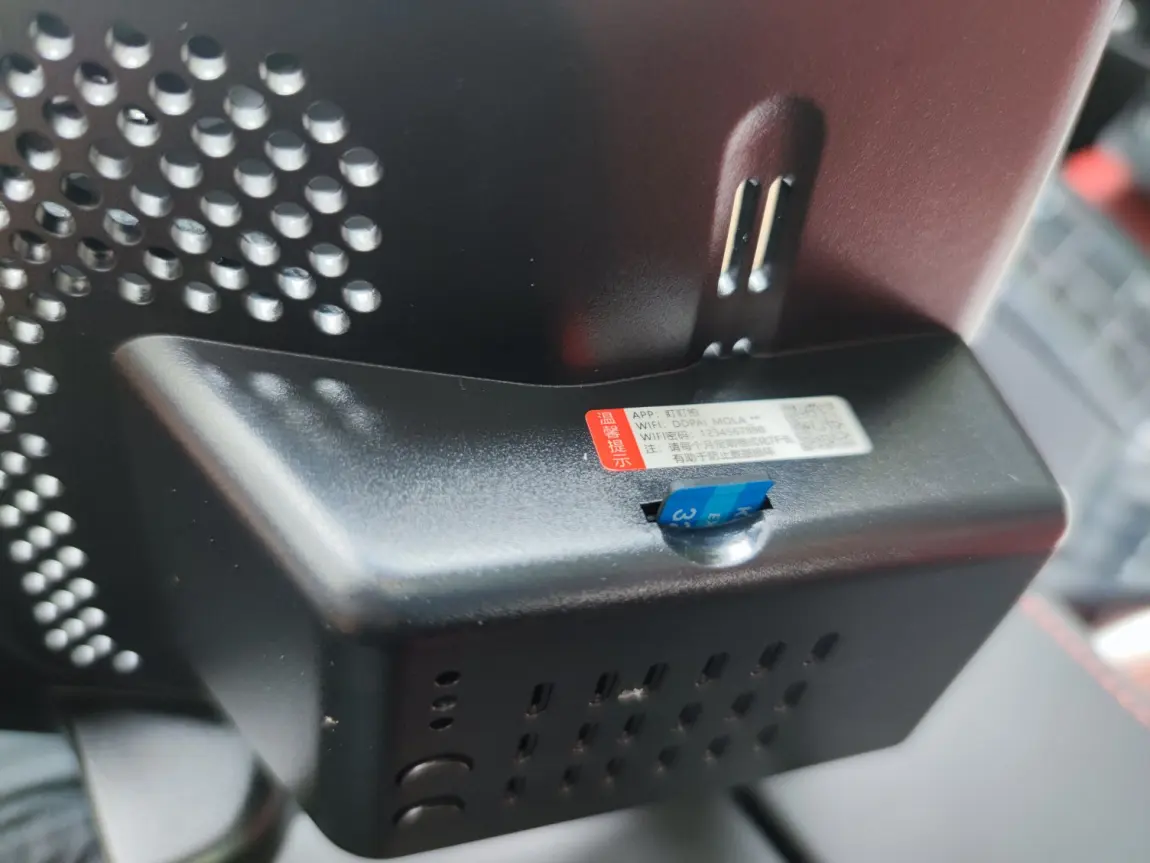

下面就是撕掉镜头膜,插入SD卡

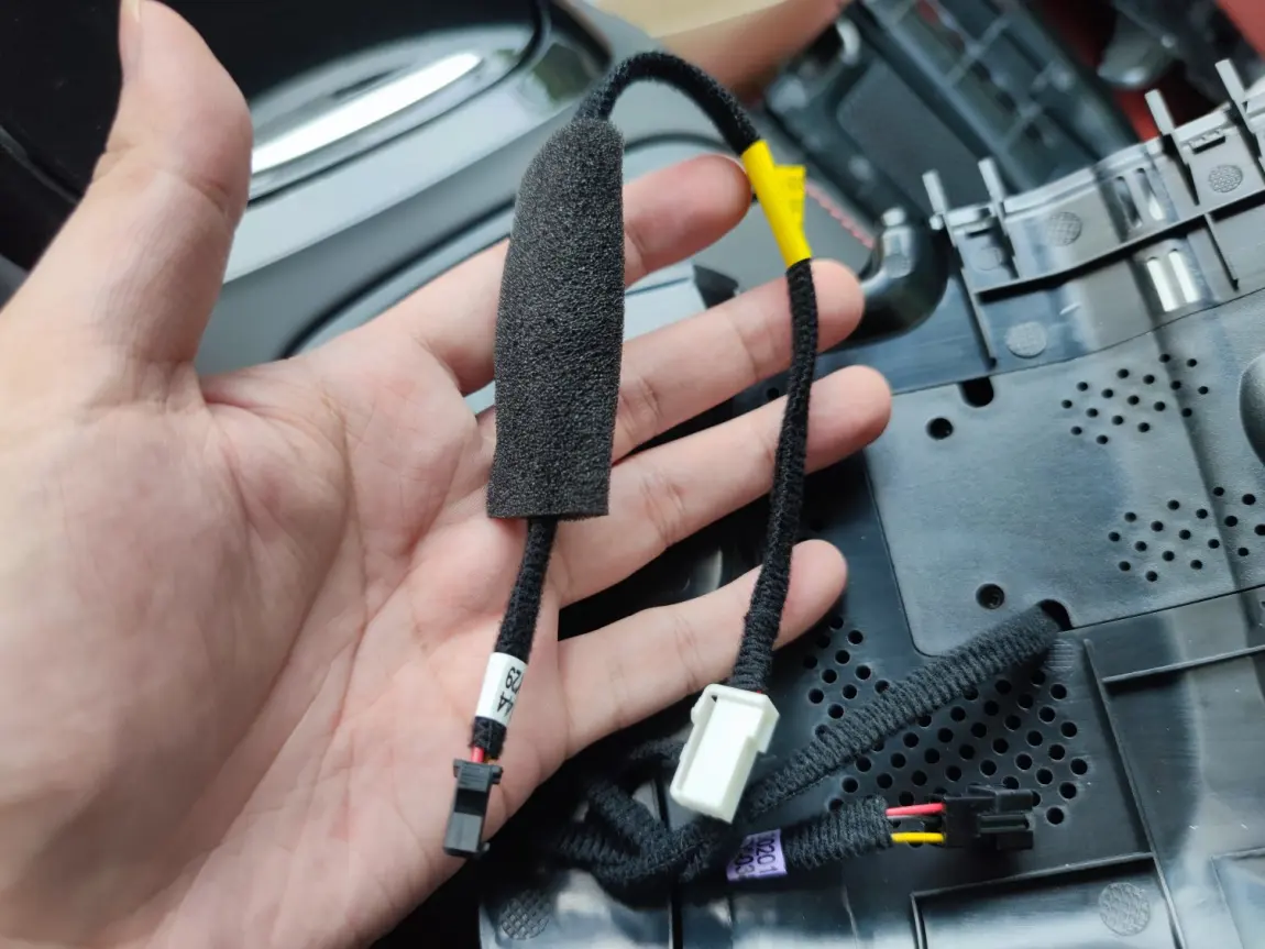

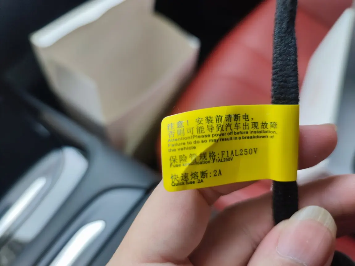

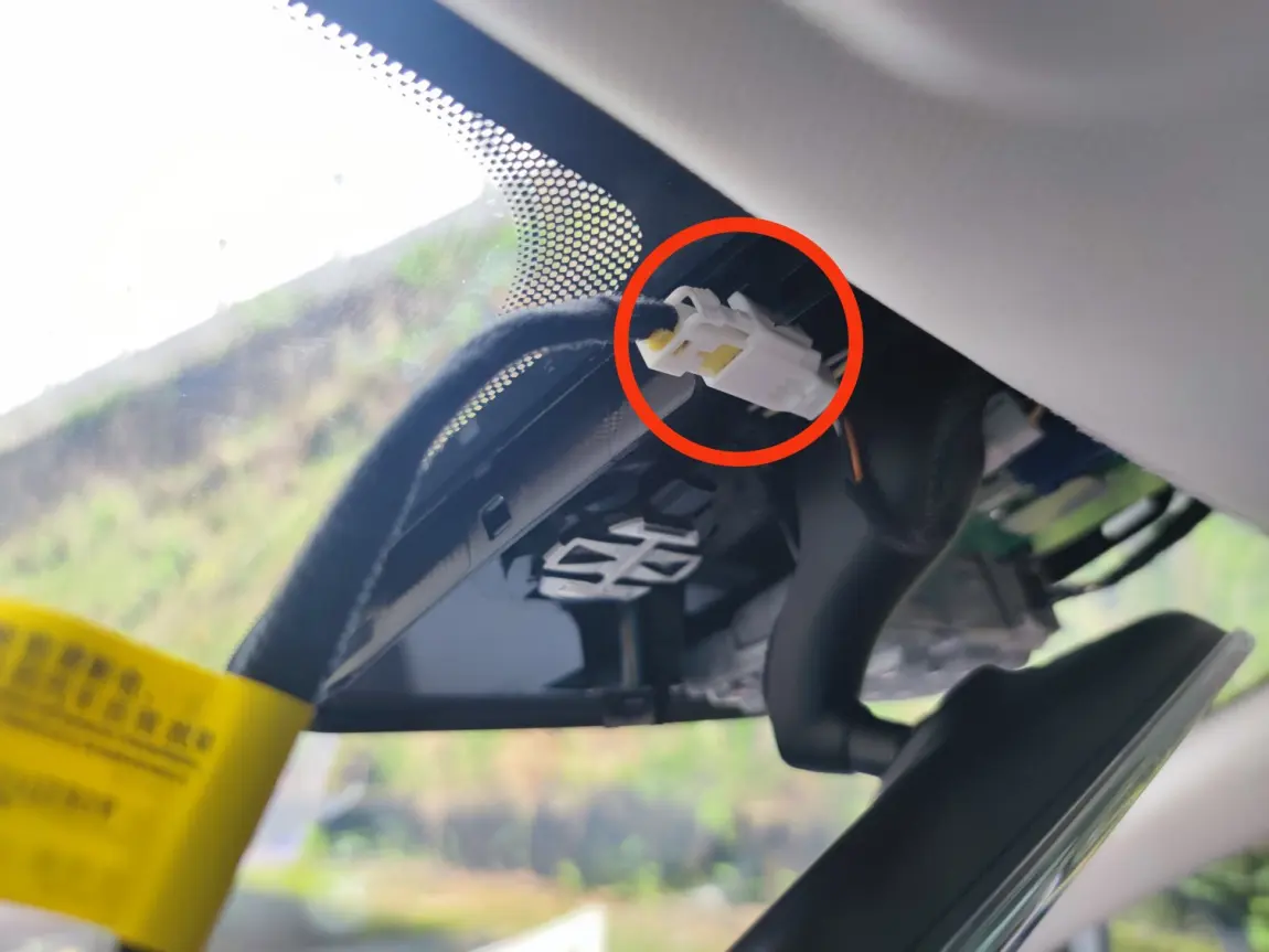

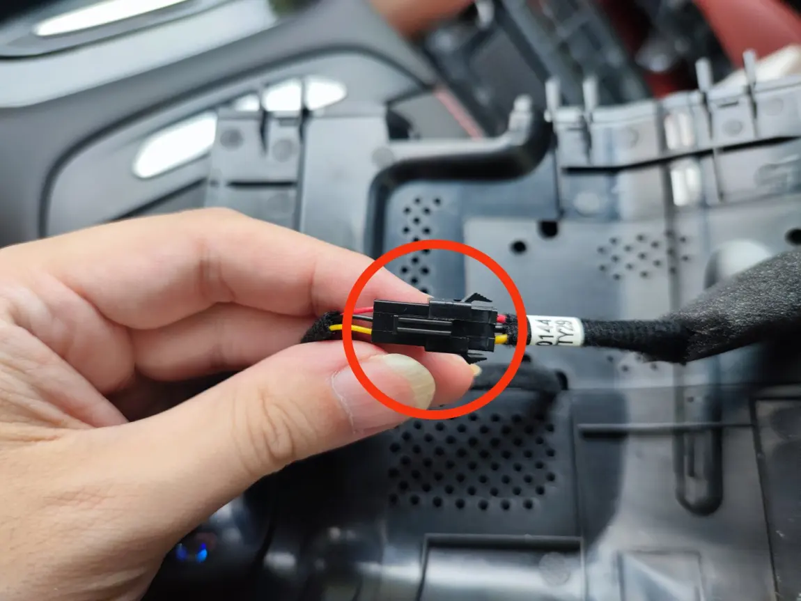

找到保险线,先连接黑色这一端(黑色接黑色),随后严格按照要求整车下电,拔掉盖子,再接好与车断的接口。

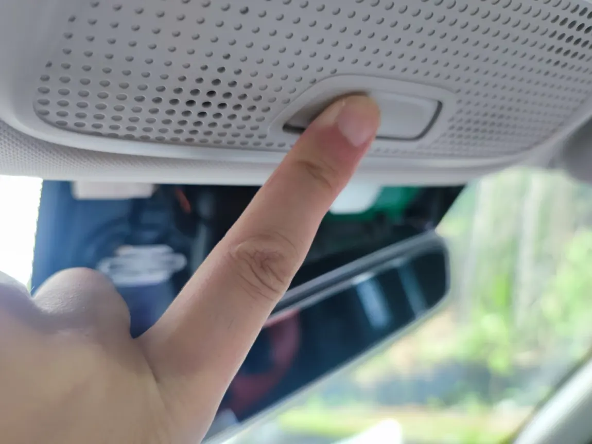

按住此处五秒,整车下电。
接着插上接电端
把所有的盖板安回去,拆下来的就自己留着吧
这里把线束整理一下,别挡住了插销口
装完后的样子,完美!

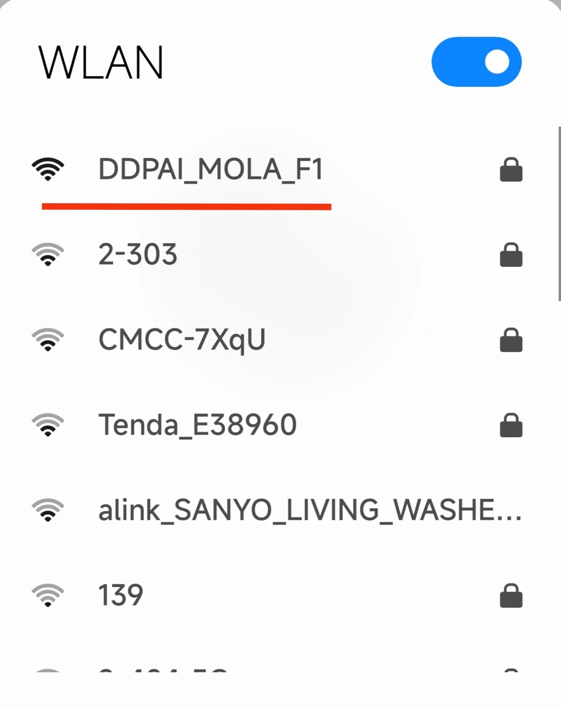

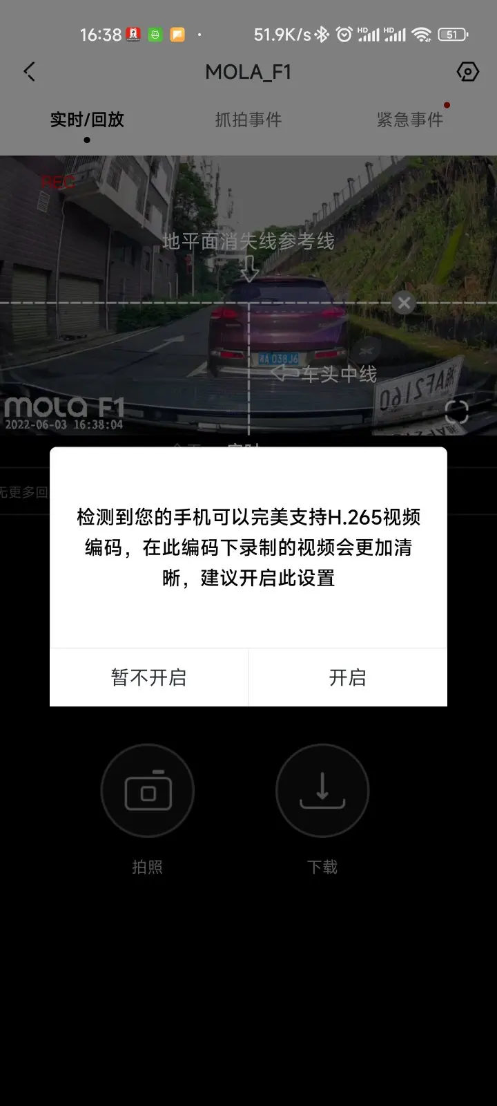

装完后整车上电,它会自己启动,下载盯盯拍的app,连接记录仪WiFi,按照步骤一步一步来就行了
因为是固定式安装的,不需要调节任何位置,进去直接跳过调节便可以了。

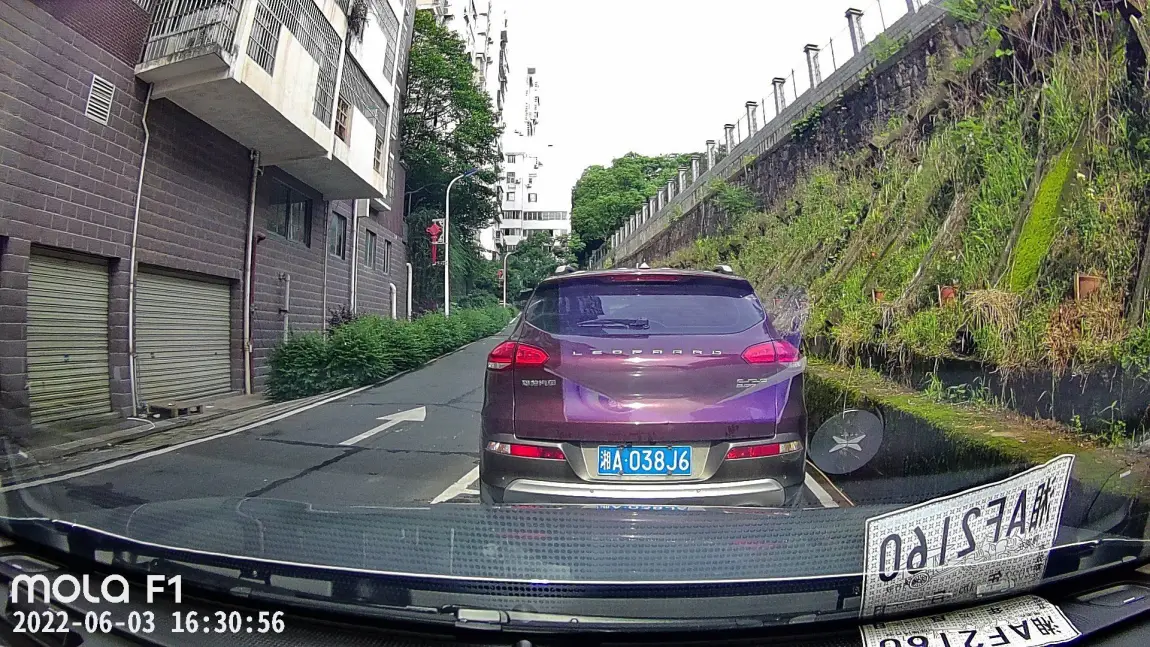

照片效果
