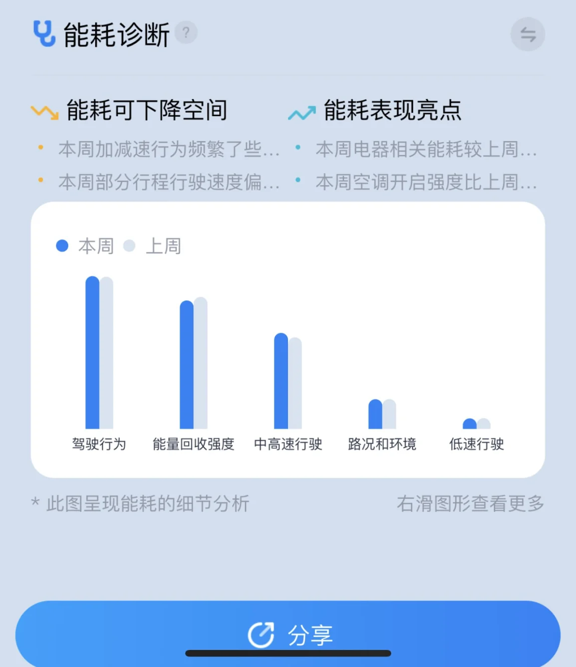

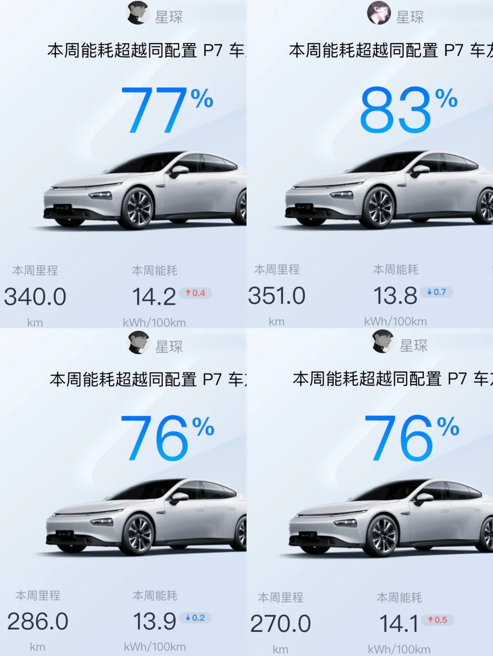

续航里程或表显里程是所有鹏友最关心的事,也是最疑惑的事情,明明同一款车型,同一款型号,每次充满电有的鹏友能跑400左右,有的鹏友只能跑300左右,甚至更低,所以到底是什么影响了我们车辆的续航里程呢?
其实我们日常使用车辆影响续航的原因有很多种,每个人的驾驶习惯,路况,环境因素等都会有所不同,从而造成同样的车型电耗却不同。

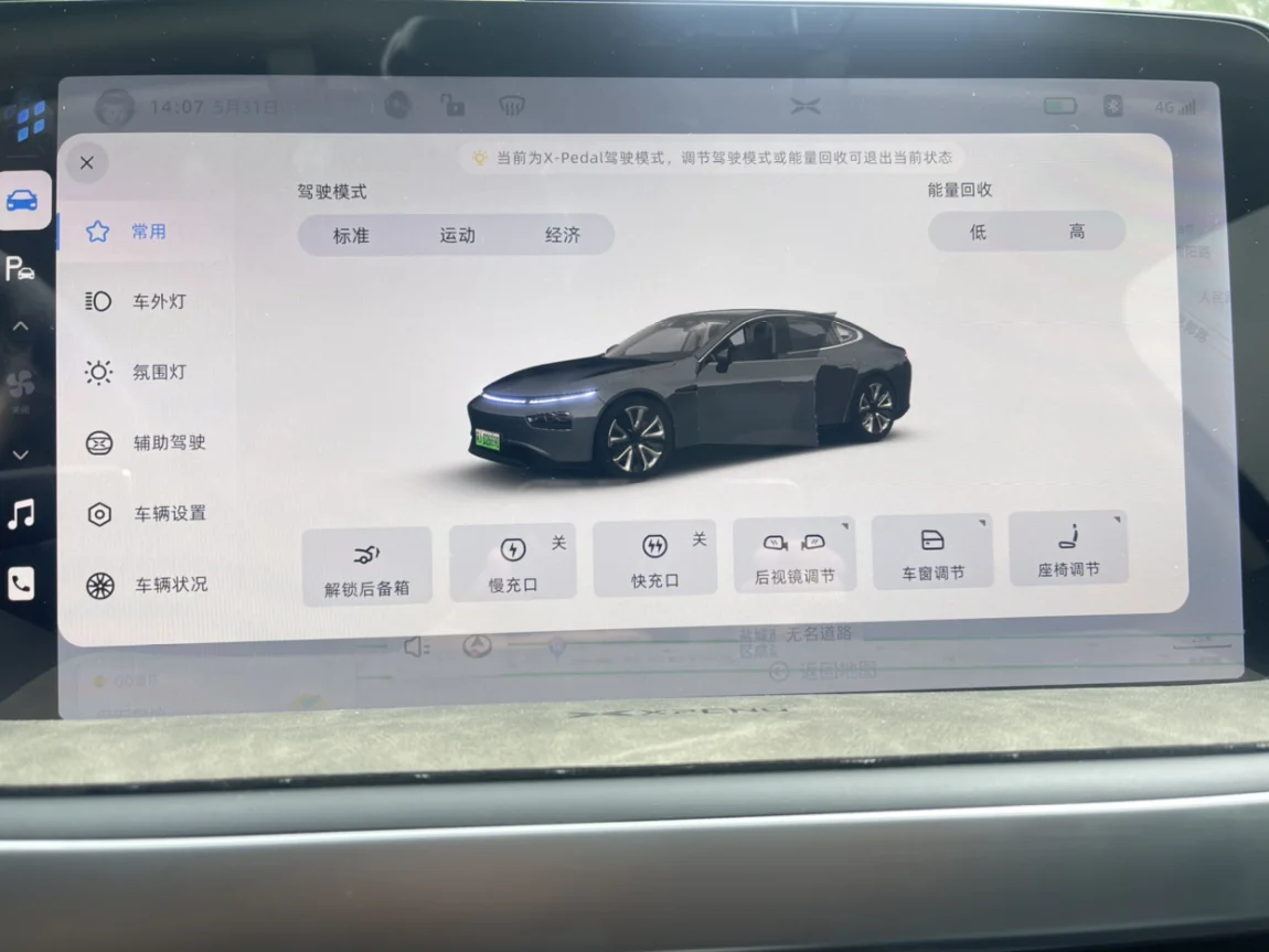

⭐佩奇一共有两种动能回收调节方式和三种驾驶模式。

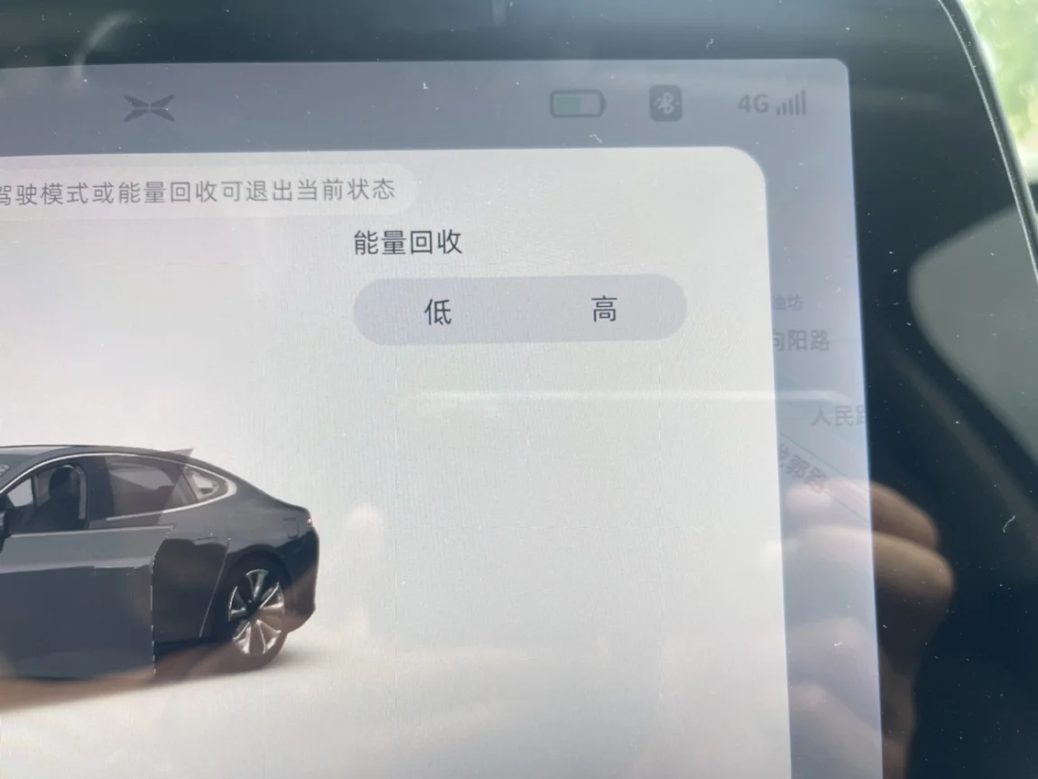

🎐动能回收分别为:高和低

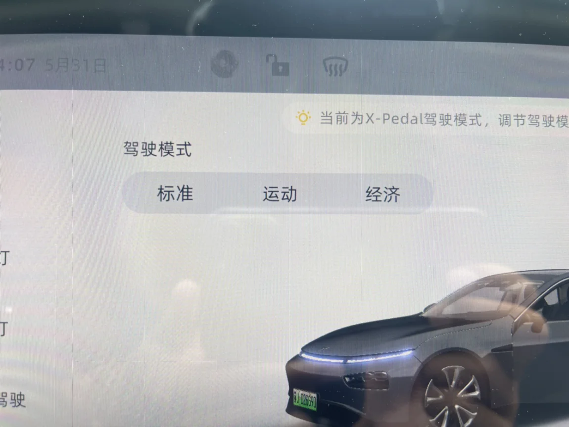

🎐驾驶模式分别为:标准、运动、经济
每种动能回收和驾驶模式的效果是不一样,也就会导致续航的不一样!
⭐动能回收能耗:
低>高
通俗的讲动能回收系统就相当于一个发电机,当我们开启动能回收后,松开油门,汽车的电动机就停止加速,和车车轮分开,与此同时,动能回收发电机就和车轮连起来,这样就可以用车子的速度带动发电机来发电。发出的电能传送回电池,给电池充电。这样就实现了把车速转换成电池电能的过程,也就是所谓的动能回收。
如果动能回收的越高,车轮的速度给发电机发的电也就越多。相反,低回收的速度给发电机发的电比高回收要少。
⭐驾驶模式能耗:
运动>标准>经济
如果市区用车的话使用标准模式也是足够的,基本上能应对95%以上的路况,标准模式下的能耗会比运动模式,低出不少。如果开车比较佛系的可以使用经济模式去驾驶,续航会进一步提高,基本上和表显的WLTP一致。

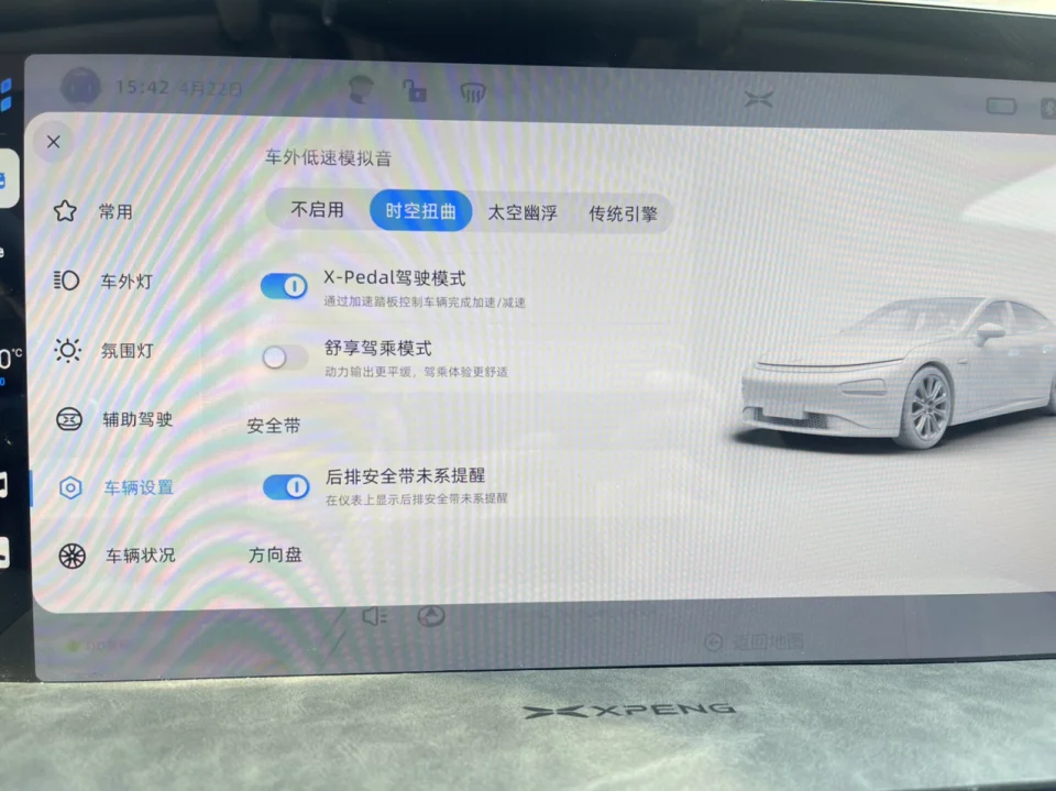

⭐小知识: X-Pedal模式也可以叫做单踏板模式,是结合驾驶模式和动能回收两种为一体的一种驾驶模式,可以实现电门代替刹车踏板控制车速(停车需要踩刹车),在所有的驾驶模式里我用的最多的就是这种,也是最喜欢的。电耗水平应该是优于经济模式。

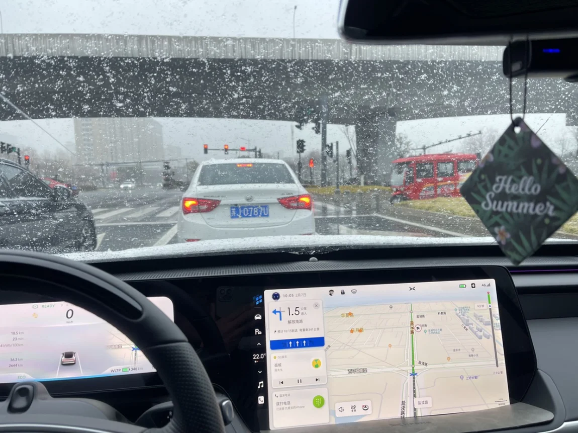

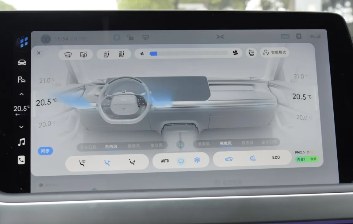

⭐天气寒冷,低温都会影响电池正负极材料的活性、电池的内阻,以及电池的充放电电压。温度越低,电极材料的活性也就越低,使得车辆需要对电池加热从而电耗上升。(空调热风也是很耗电的,与燃油车相反,热风耗电,冷风几乎不影响)
⭐雨天驾驶也会给能耗带来提升,路面积水会增加车轮滚动阻力,积水越深能耗越高。
车过积水的时候,车身两侧会扬起水雾。这些水雾大多是由轮胎通过花纹沟槽排挤出来的。而在干燥的路面上,轮胎只需将花纹内的空气排出即可。现在空气换成了水,水的重量显然比空气大,驱动阻力也相应增加,于是就会消耗更多的能量。

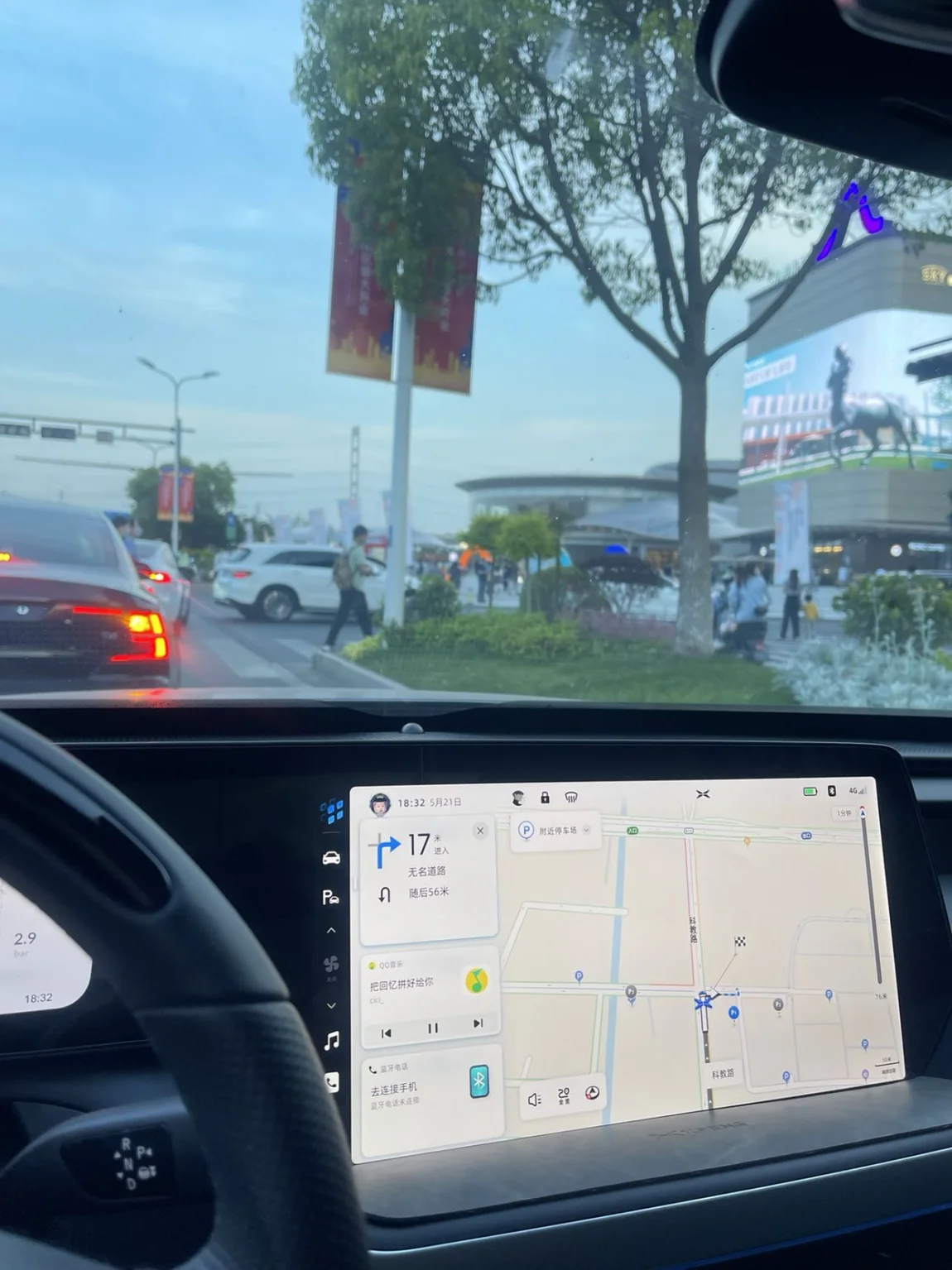

⭐短途其实比长途更为耗电,因为多次短途往往代表着更多的起步和刹停,尤其是冬天的短途还要额外给电池加热。
⭐还有上下班堵车等因素对续航的影响也是非常大的!其实大家都说电动车的堵车的时候更加节能,其实这是一个误区。
相比燃油车来说,电动车确实是要更节能些,但是走走停停的路况电量也还是会消耗,相对于畅通的路况,必然是会更加地费电。
