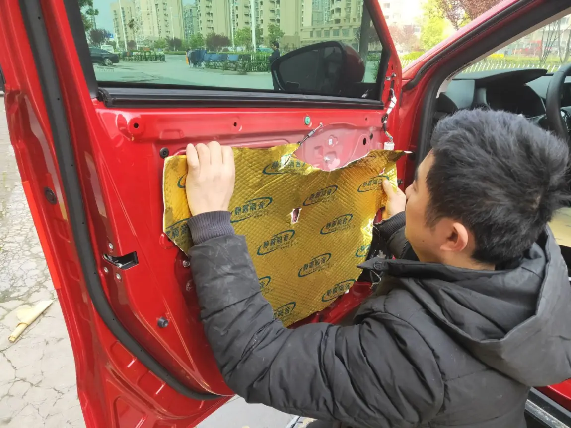

一、四门隔音
查看我原来文章《改装隔音降噪,摔门摔出豪车感》

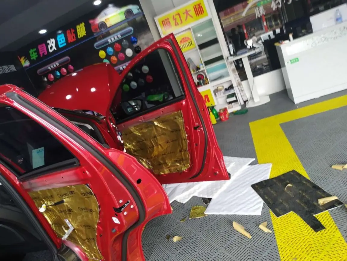

另想说下,止震板是要贴在金属上面,声音是靠震动传出来的,很多鹏友去各种店里做,止震板贴在外边,还说好专业,这不是专业,这是坑人,止震贴在布上、塑料上一点用没有。
下图这种是错误的

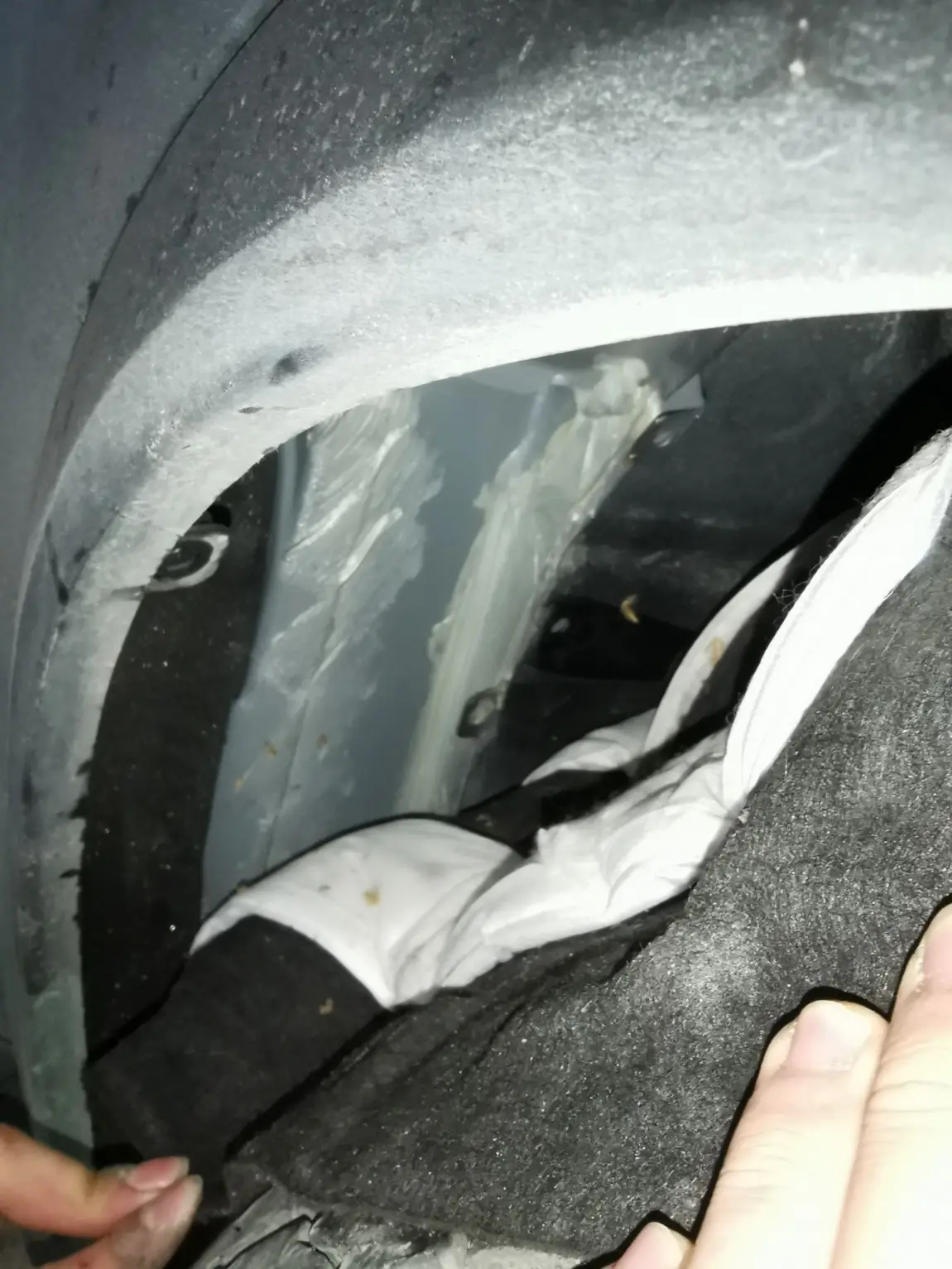

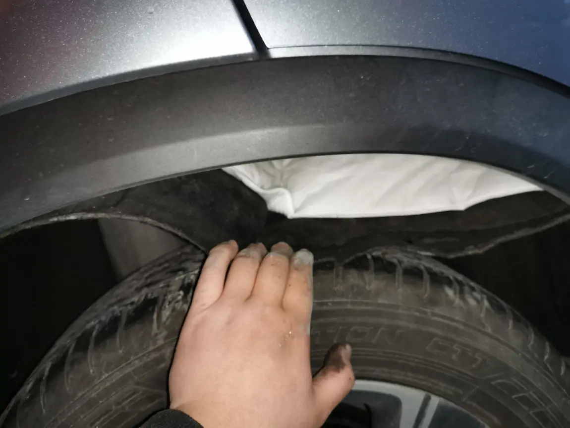

轮子隔音,如果自己动手建议不用拆解轮胎,可以直接贴

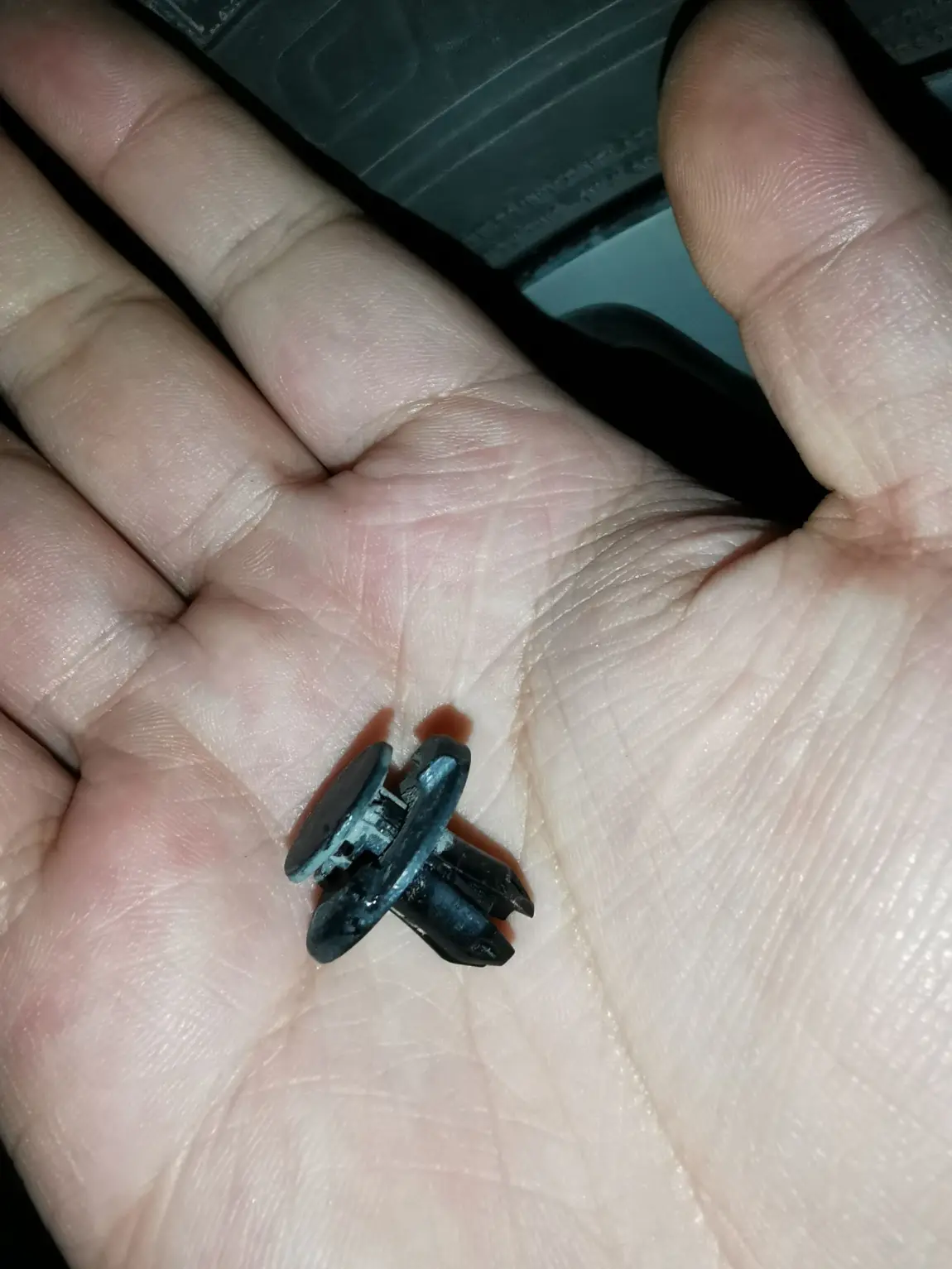

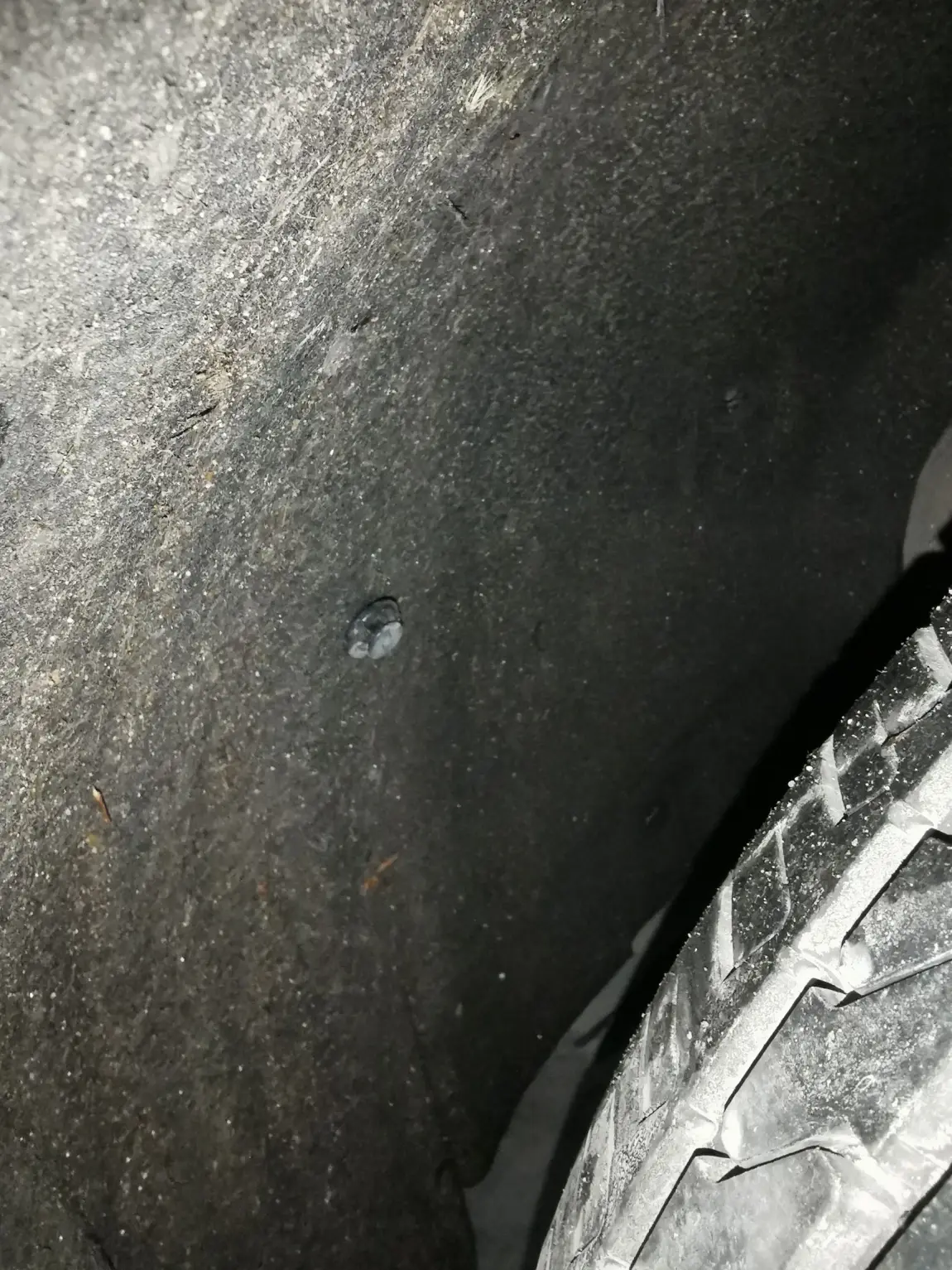

用翘板撬开卡扣、卸下螺丝(卡扣撬上面的小盖)

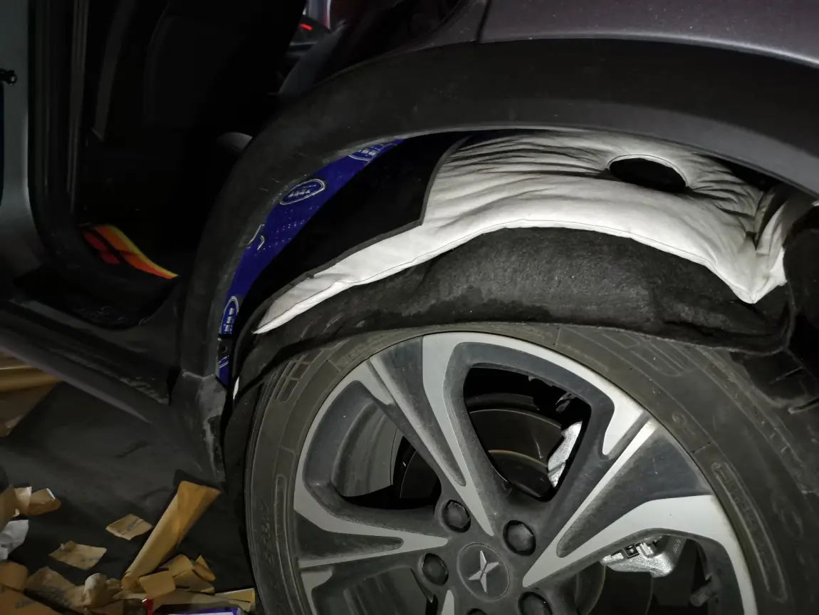

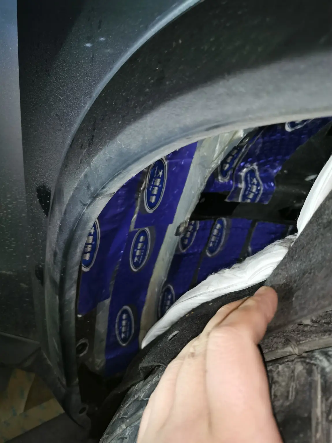

拉开挡泥布,你会看到里面的金属皮

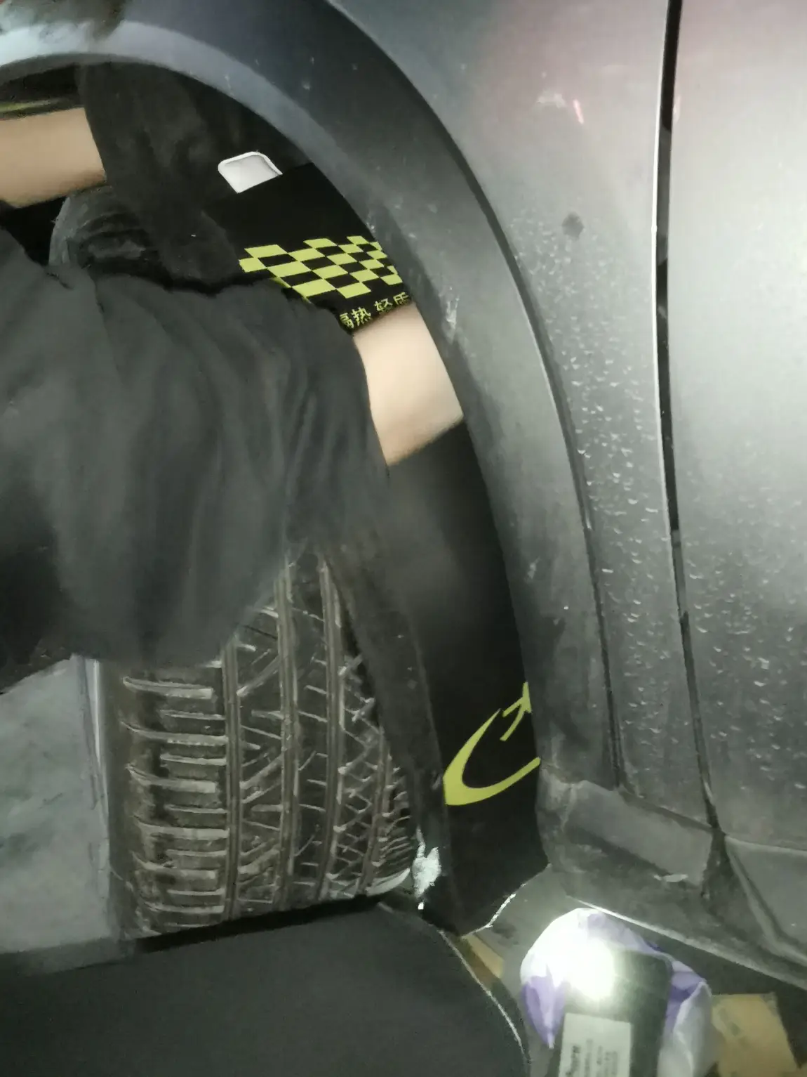

金属皮上贴止震垫,滚轮压紧,吸音棉贴在挡泥布上
前轮和后轮,前轮只能有一半的地方可以贴,另一半是空的无法贴,后轮是全部可贴,小鹏出厂的时候挡泥布保护的还挺好,贴了一层隔音棉。

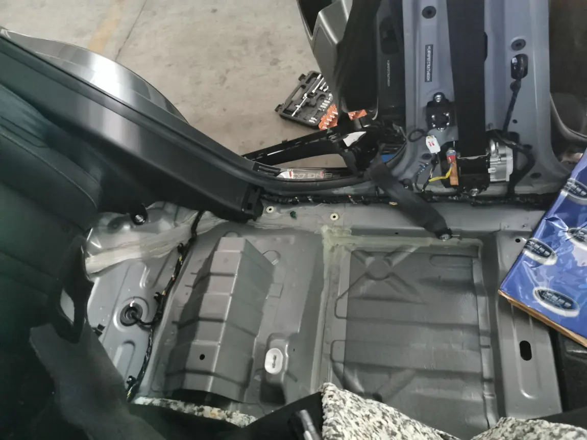

三、地板隔音

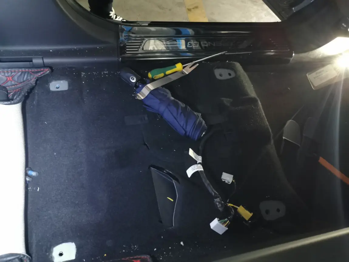

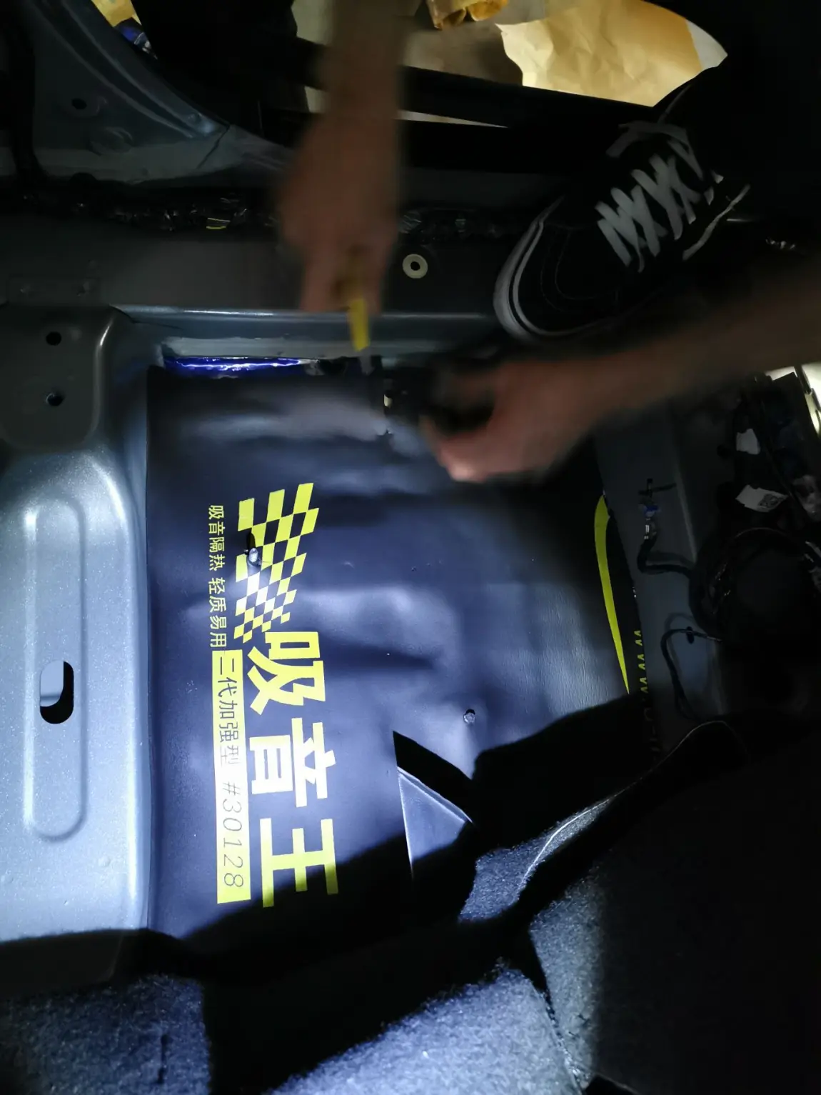

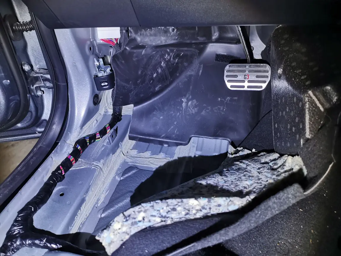

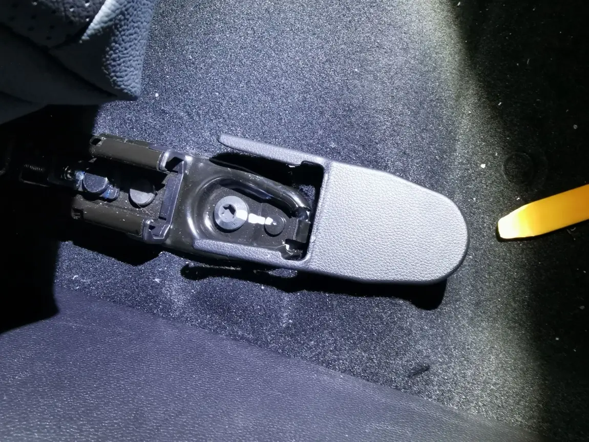

前面2个座椅,一共4个螺丝,卸下然后把坐席下电线卡扣拆下,整个椅子就可以扛出来了,非常简单

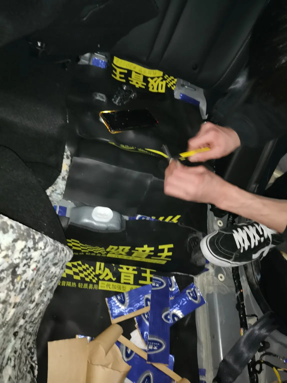

掀开地板布,漏在外边的金属,贴止震垫一层+一层吸音棉
注意刹车油门这里,油门是拆不下来的,虽然有螺丝但是下面和金属连着的,所以不要费用拆了
后座的拆卸方式是翘板撬开就可直接拿下来。很方便
因为在地下车库装的,装了一天,照片拍出来可能很多人看不懂这对应的是哪里。如果有鹏友想自己动手,可以联系我,开视频我给你讲解每个地方怎么拆。

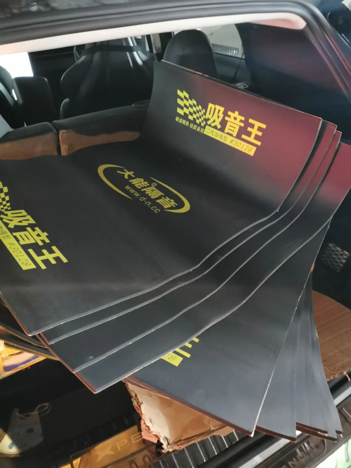

另转卖大能止震垫、大能吸引棉,确保正品,假的夏季天热会出现融化恶臭味。转给有需要的鹏友,我拿的多少钱转多少钱,假一罚十。
