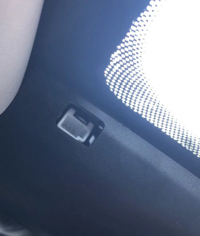

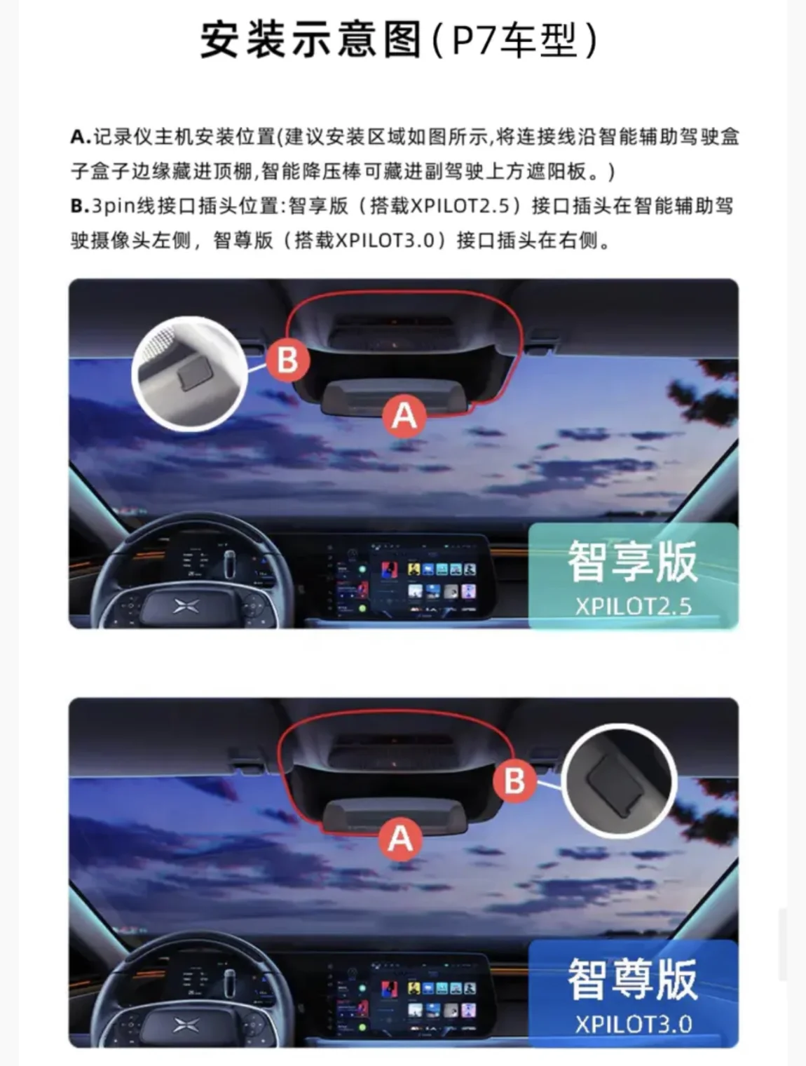

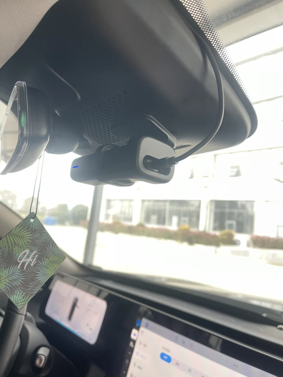

其实佩奇已经预留了行车记录仪专用接口(n和e版两者位置有所区别),我的是n版,所以接口在左边。(取下黑色盖子后是这样的)

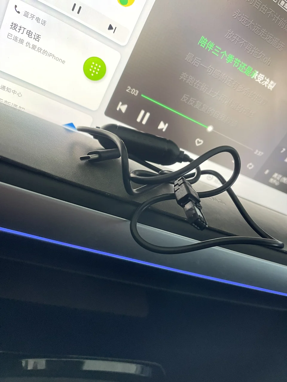

⭐我们先将线插入接口。

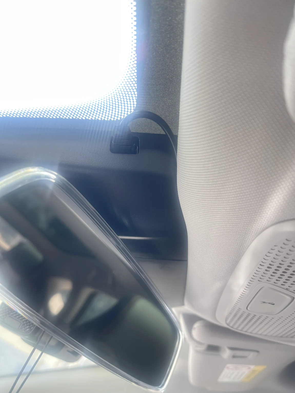

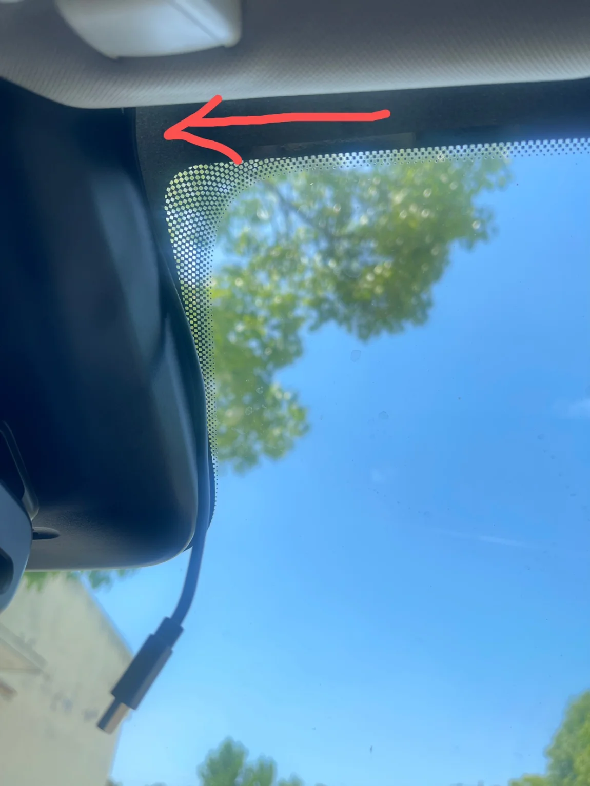

⭐然后线走此处中间塞进去。

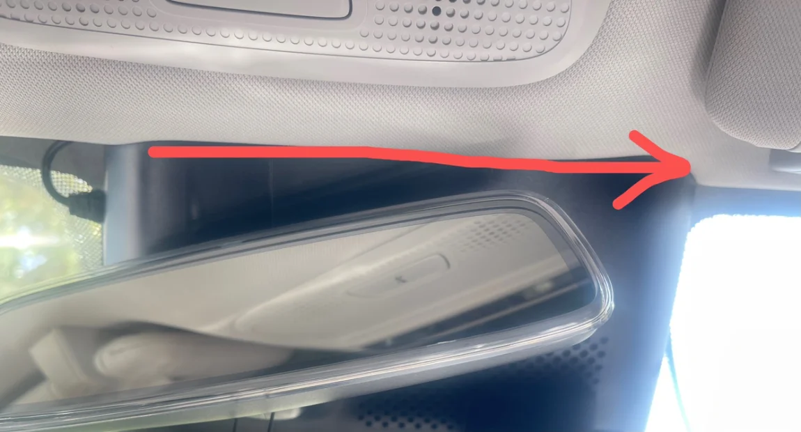

⭐线中间有凸出的部分延长到副驾驶上方。
⭐将大头塞进去在往回拉。

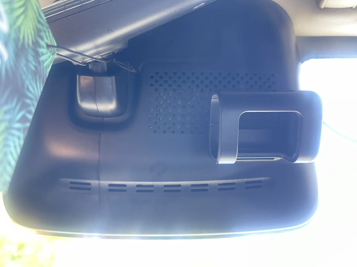

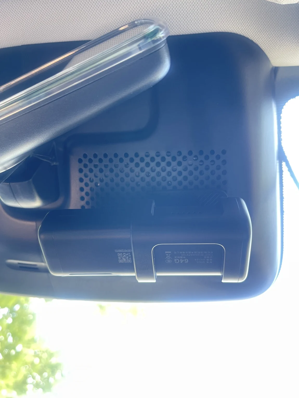

⭐接下来我们先确定好行车记录仪底座位置,将底座粘上去。(可以连接盯盯拍app画面确实好位置)

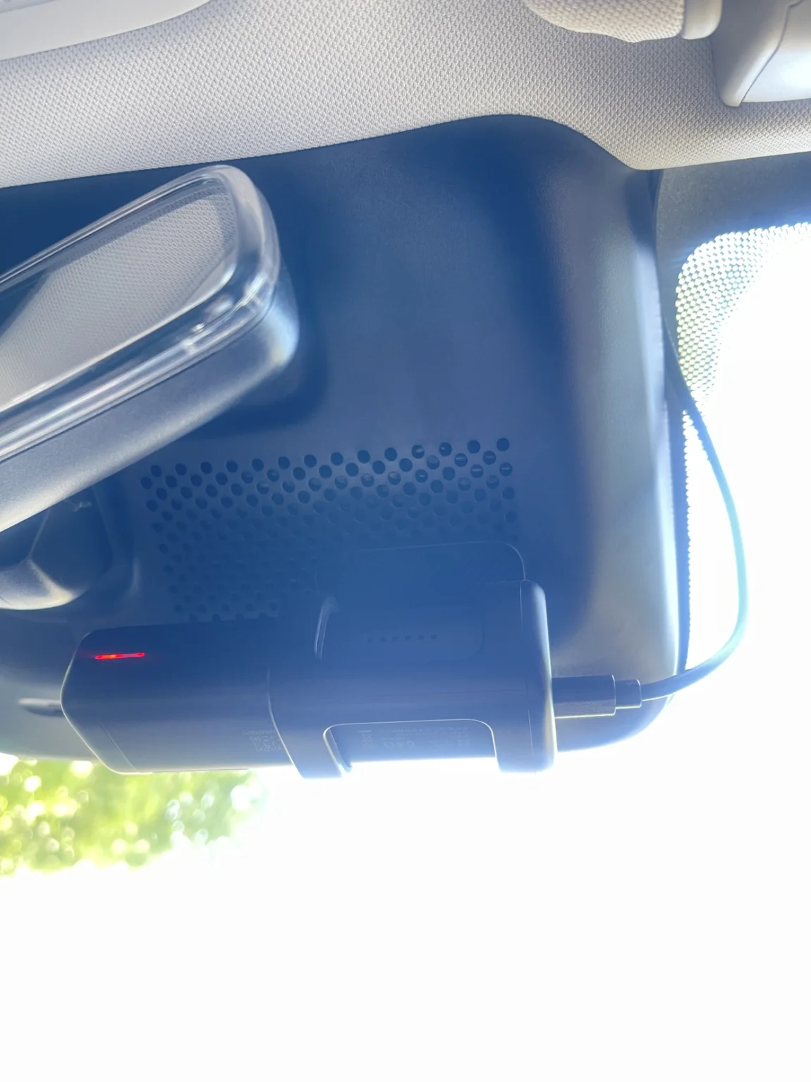

⭐再把行车记录仪卡进底座。
最后将线接上行车记录仪

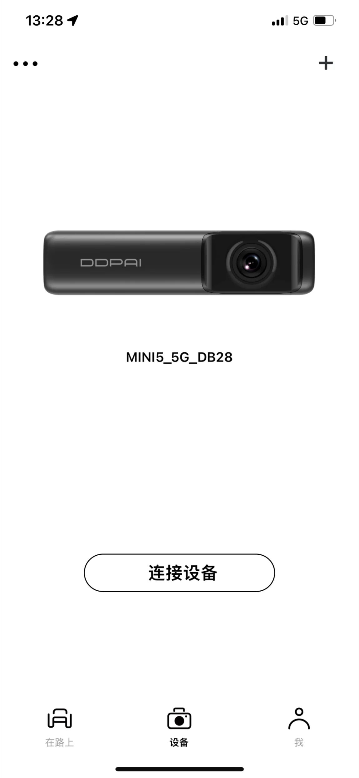

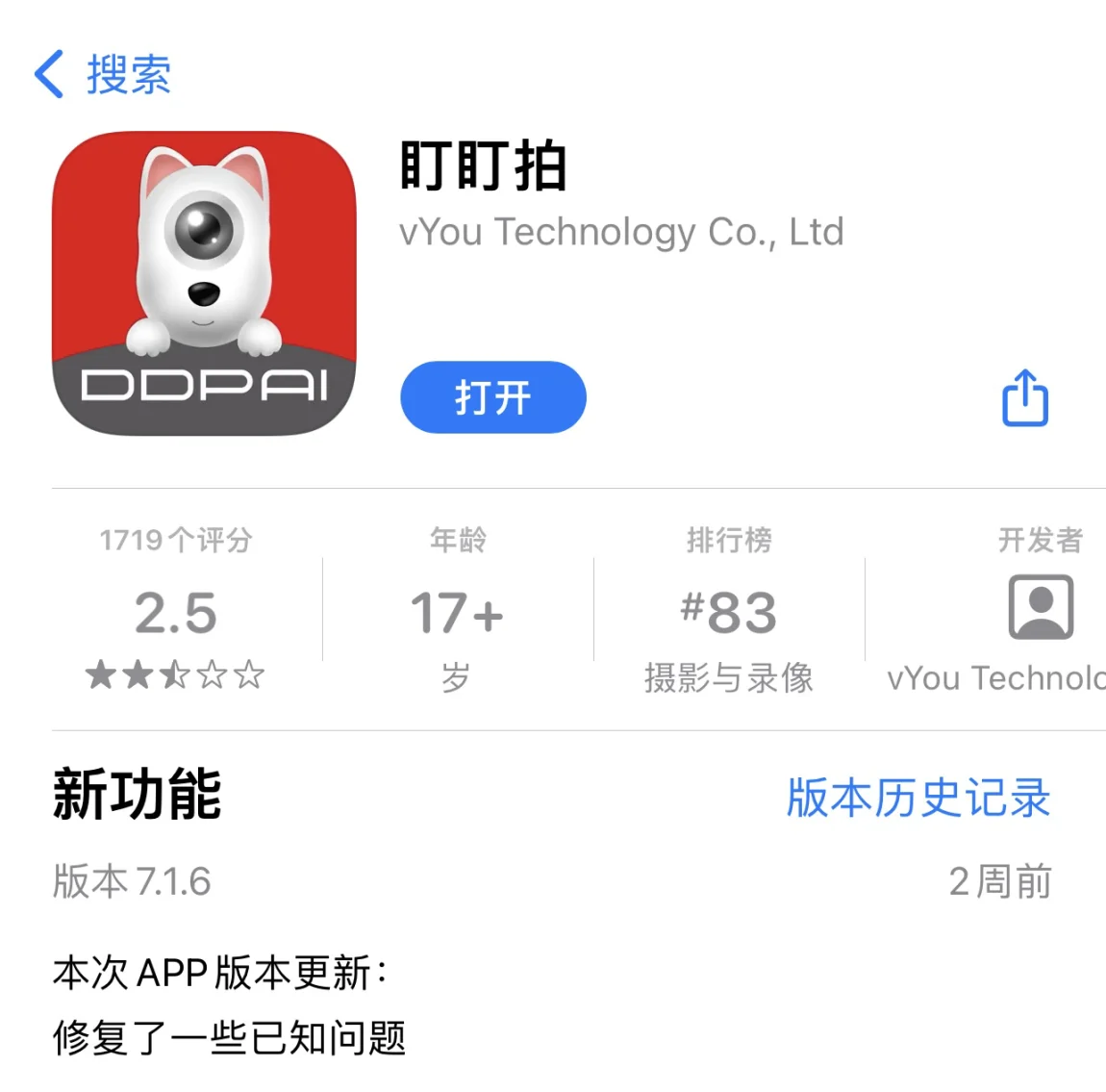

⭐首先下载盯盯拍 App。

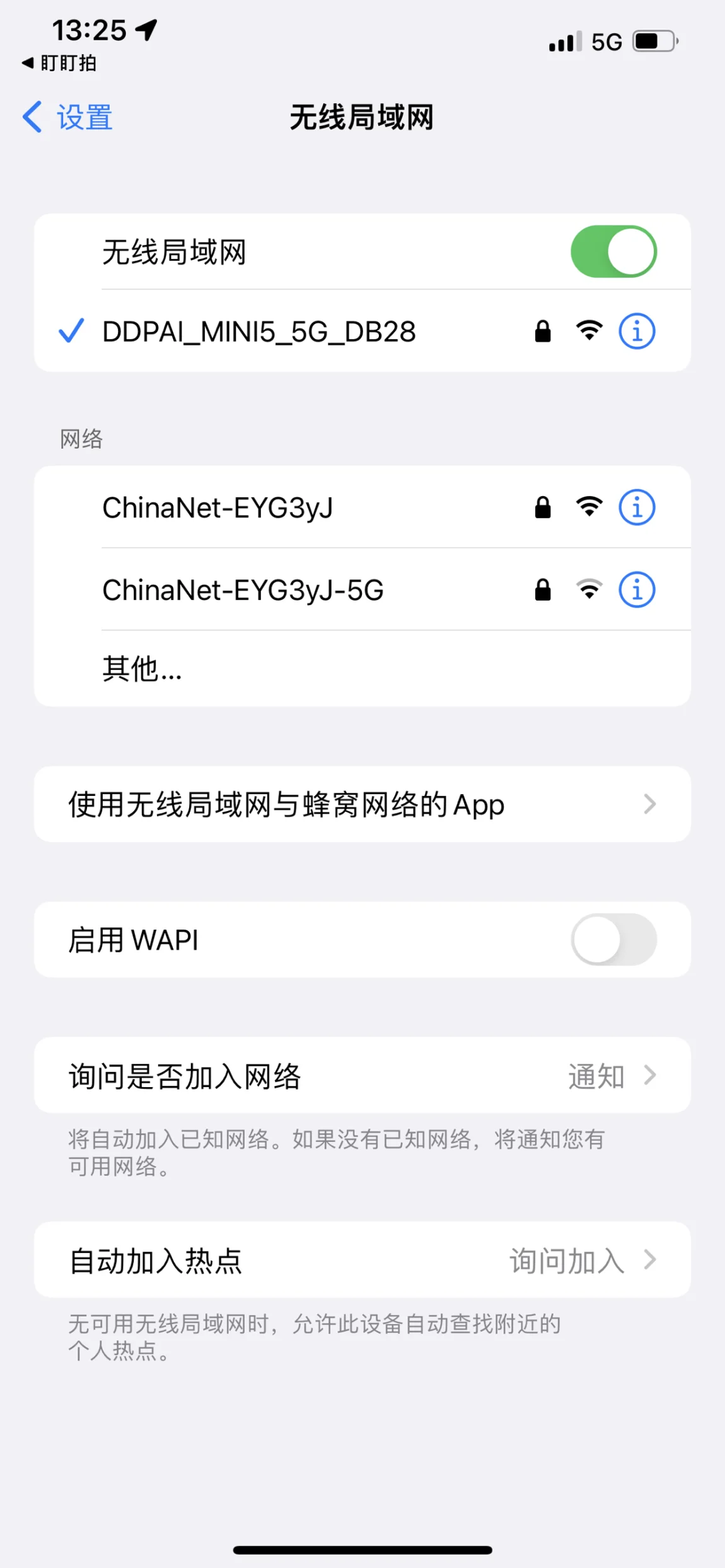

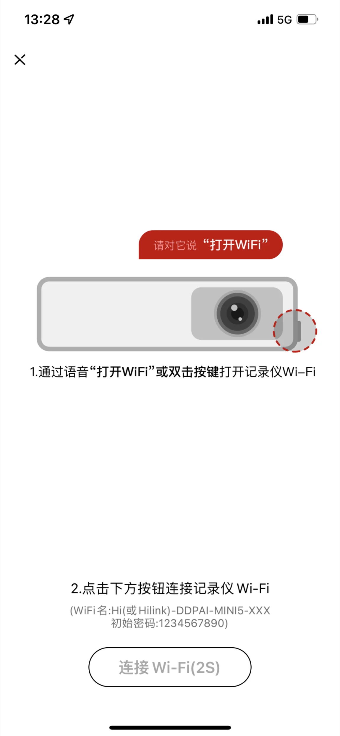

⭐然后通过wifi连接。

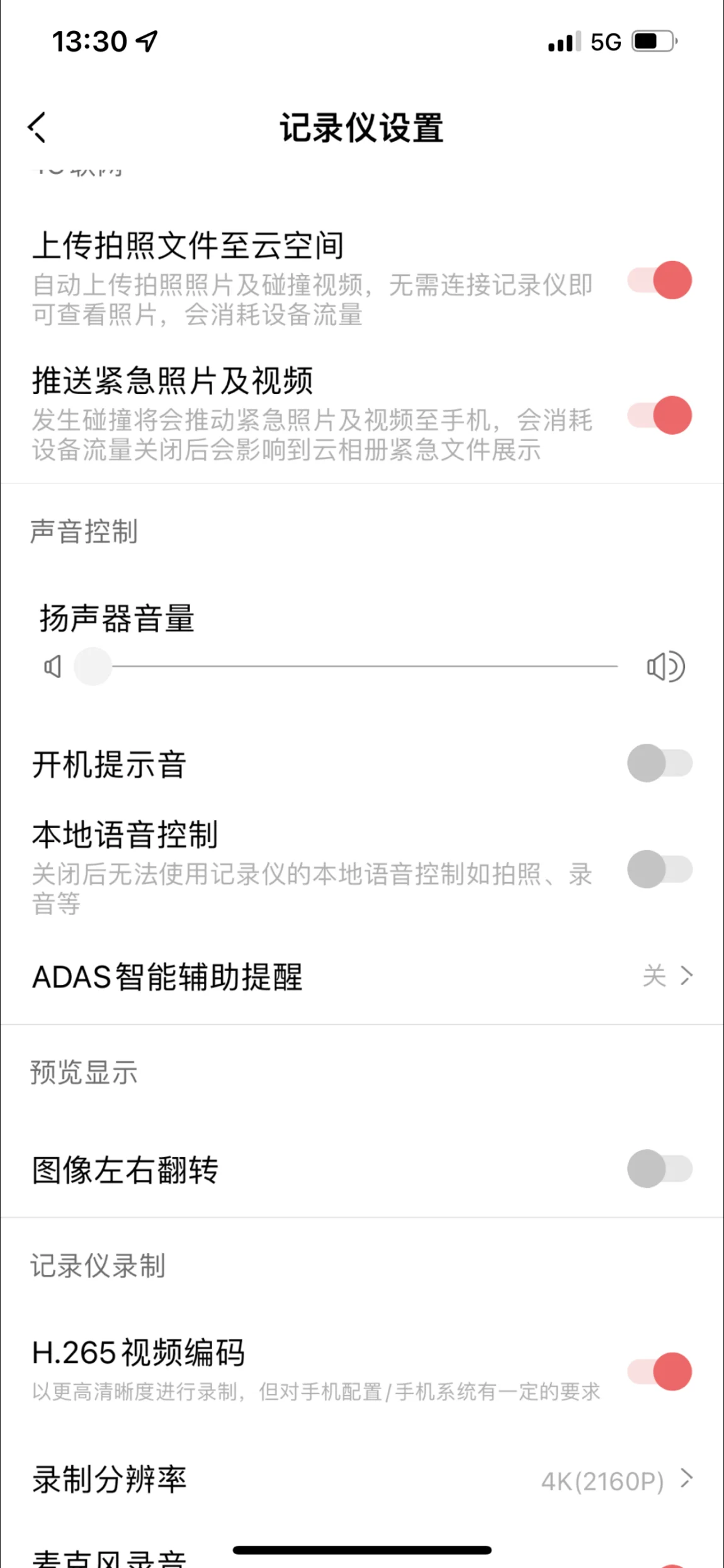

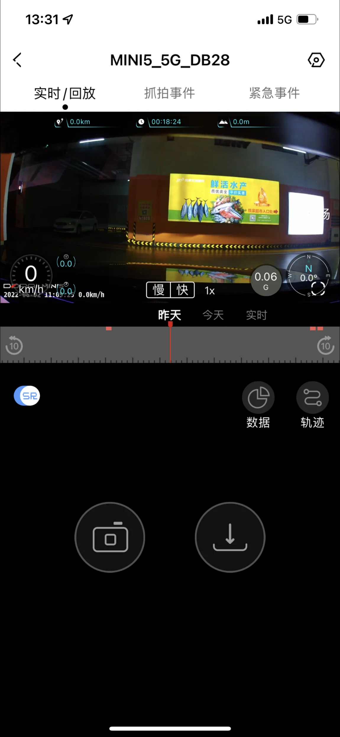

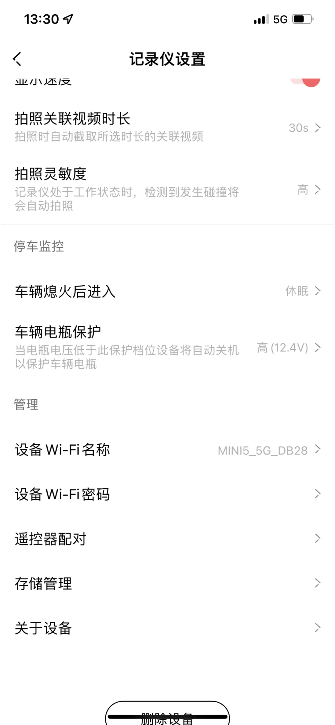

⭐我们可以通过右上角设置图标进入行车记录仪功能设置。
⭐通过拉动查看实时和回放视频。
最后展示此处安装位置的行车记录仪视频。(有利有弊,优点好看的,缺点上方有遮挡,但是不影响记录,因为天空部分可有可无)
