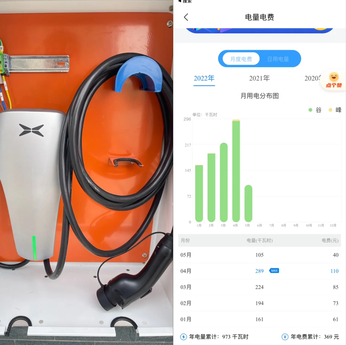

不用刻意规划时间和路程,不用焦虑公共电桩排队或者故障,更不用担心一直用超充电池会早衰。回到家把充电桩插上,第二天满电出发,只要不跑长途,永远不会里程焦虑。
家用充电桩不仅给我们带来便利,还给我们用车成本上带来足够的实惠,我本人半年多跑了不到八千公里,大部分使用的家充,只花费了三百多的电费(峰谷电价),所以家充是真的香。

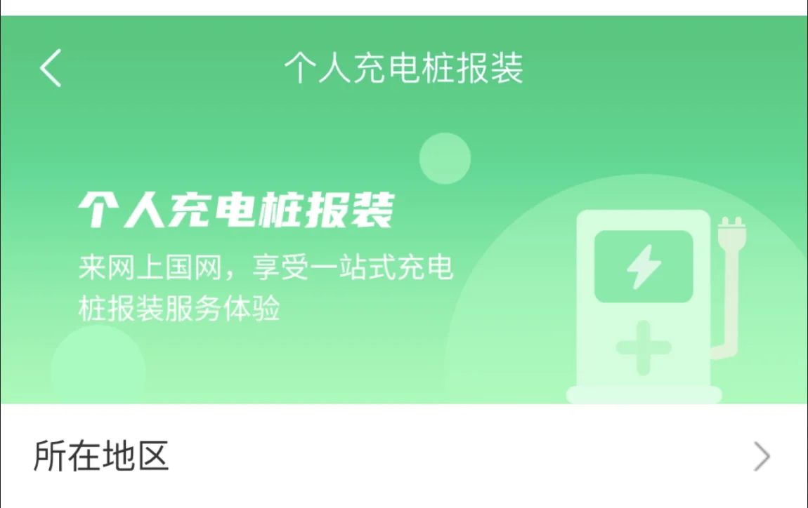

⭐❶申请电表

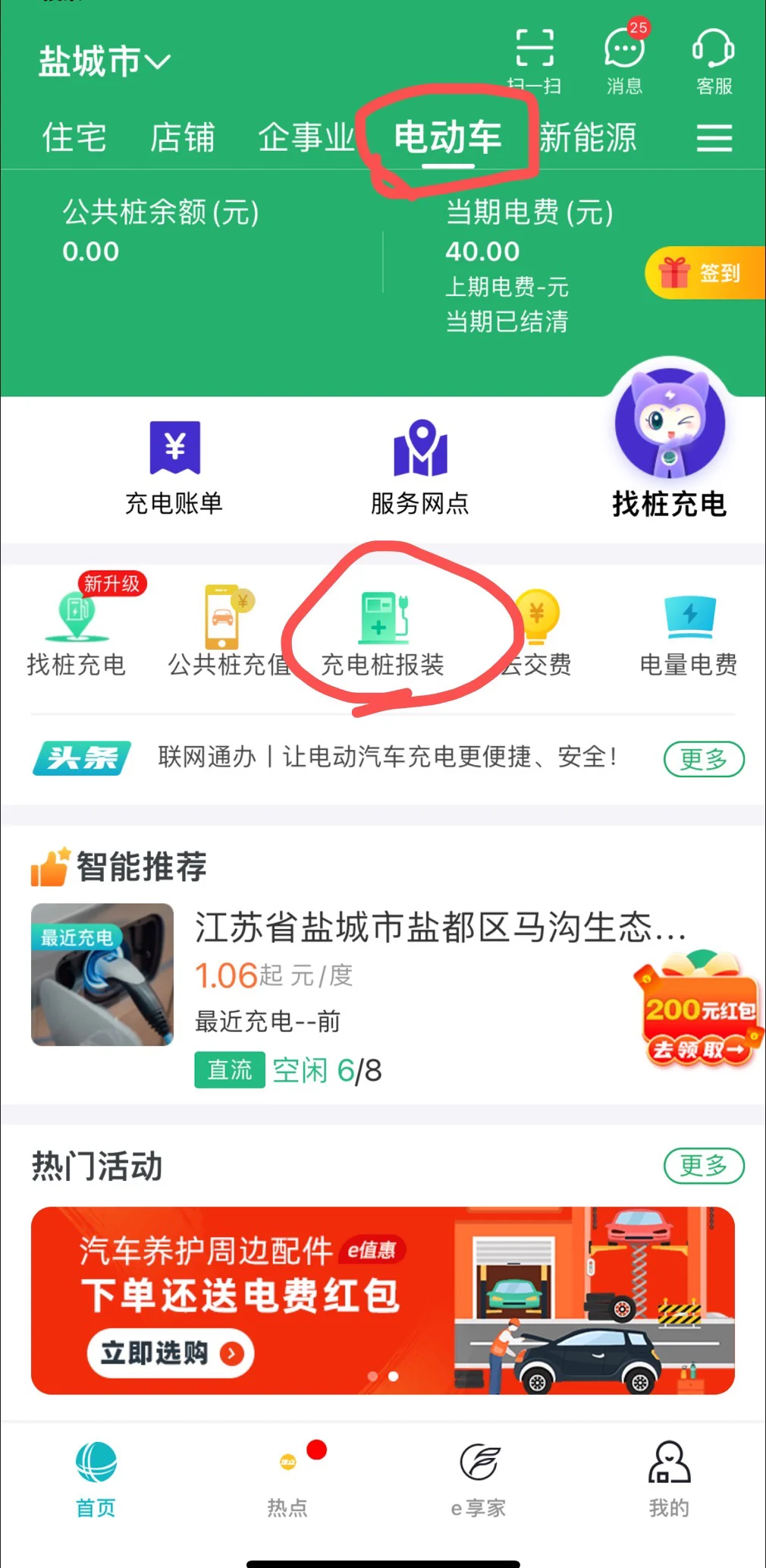

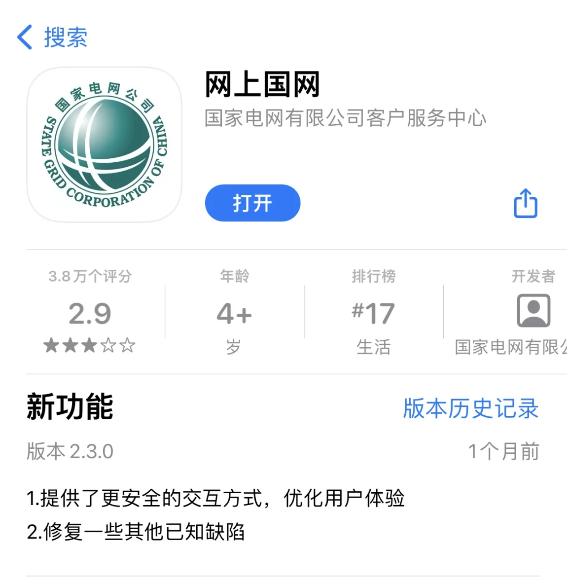

在手机应用商店下载国家电网的“网上国网”app,下载后点击“电动车”选择“充电桩报装”。

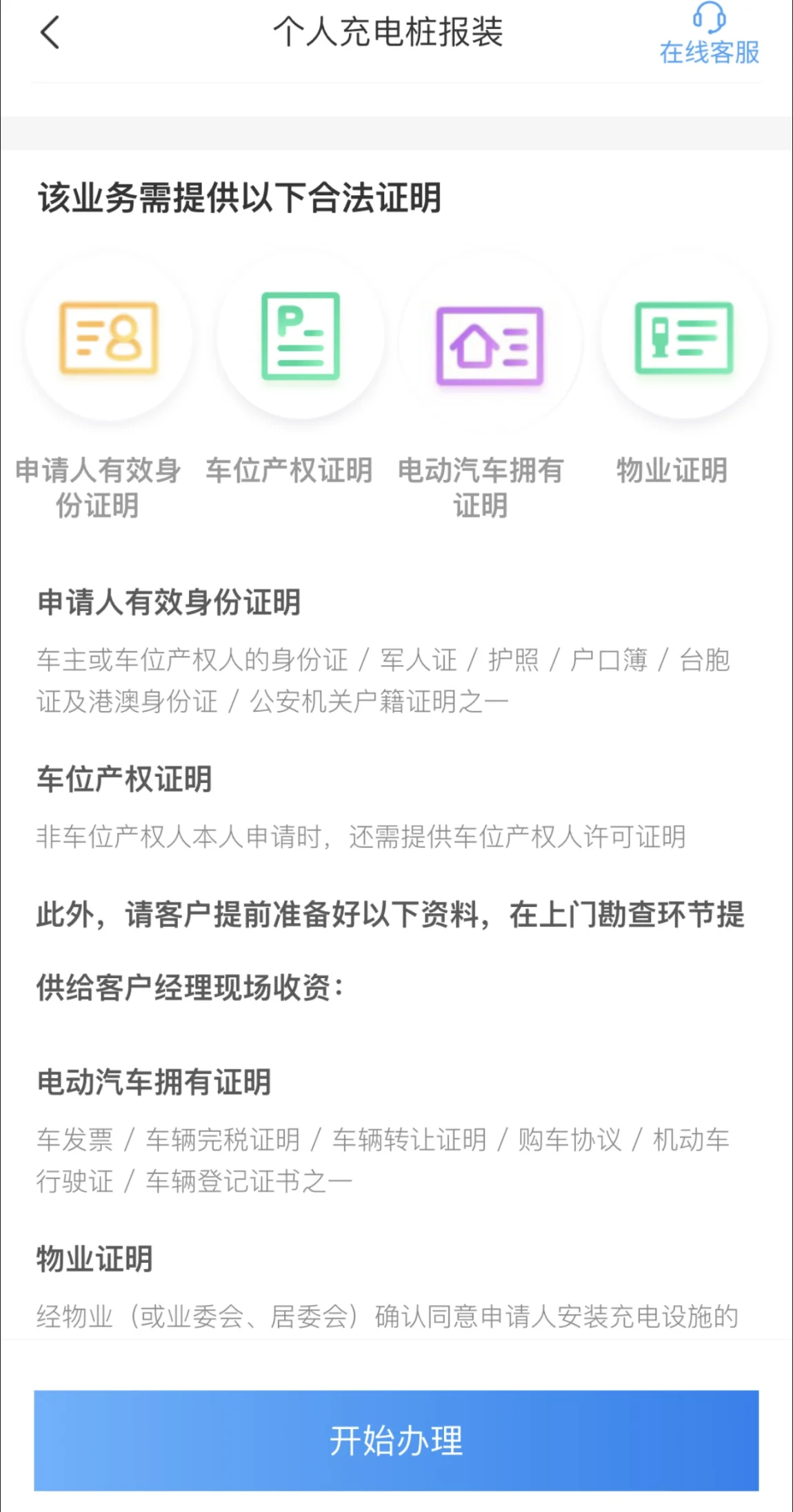

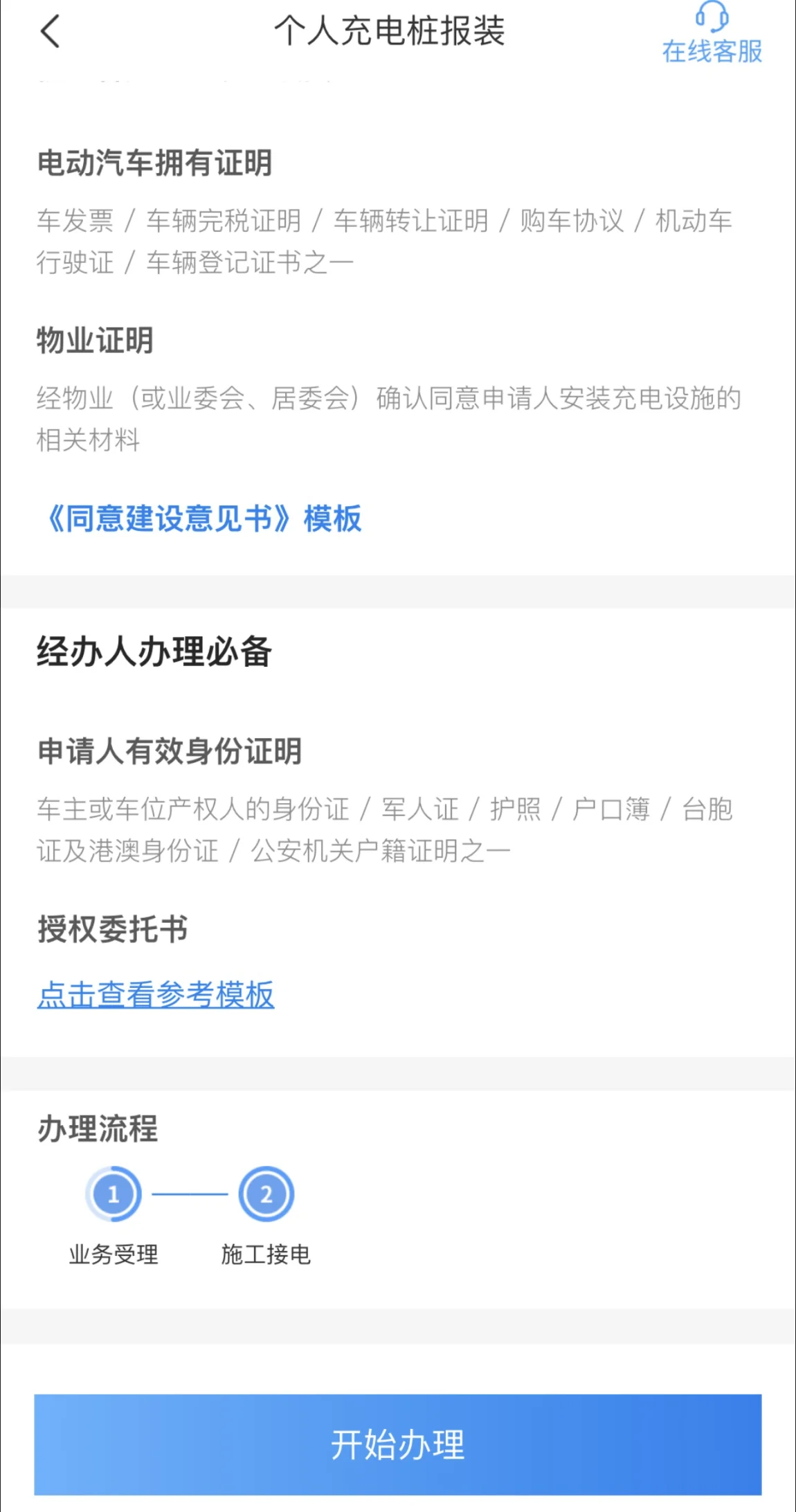

 ⭐❷准备资料
1、车位使用证明:
车位产权证/车位租赁证明/车位允许施工证
(只需其一即可)
最好的安装条件就是“产权车位”,也就是自己购买的车位,因为如果是租赁车位,后期所有者不愿意租赁了,或者其他因素导致无法使用了,那再转移充电桩就非常麻烦。
2、身份证明:
申请人的身份证
3、物业证明:
需找到物业出具允许施工证明,国家电网的工作人员才会来勘察现场哦!模板文件在app里面可以下载保存,直接打印出来填写即可!(如下图)

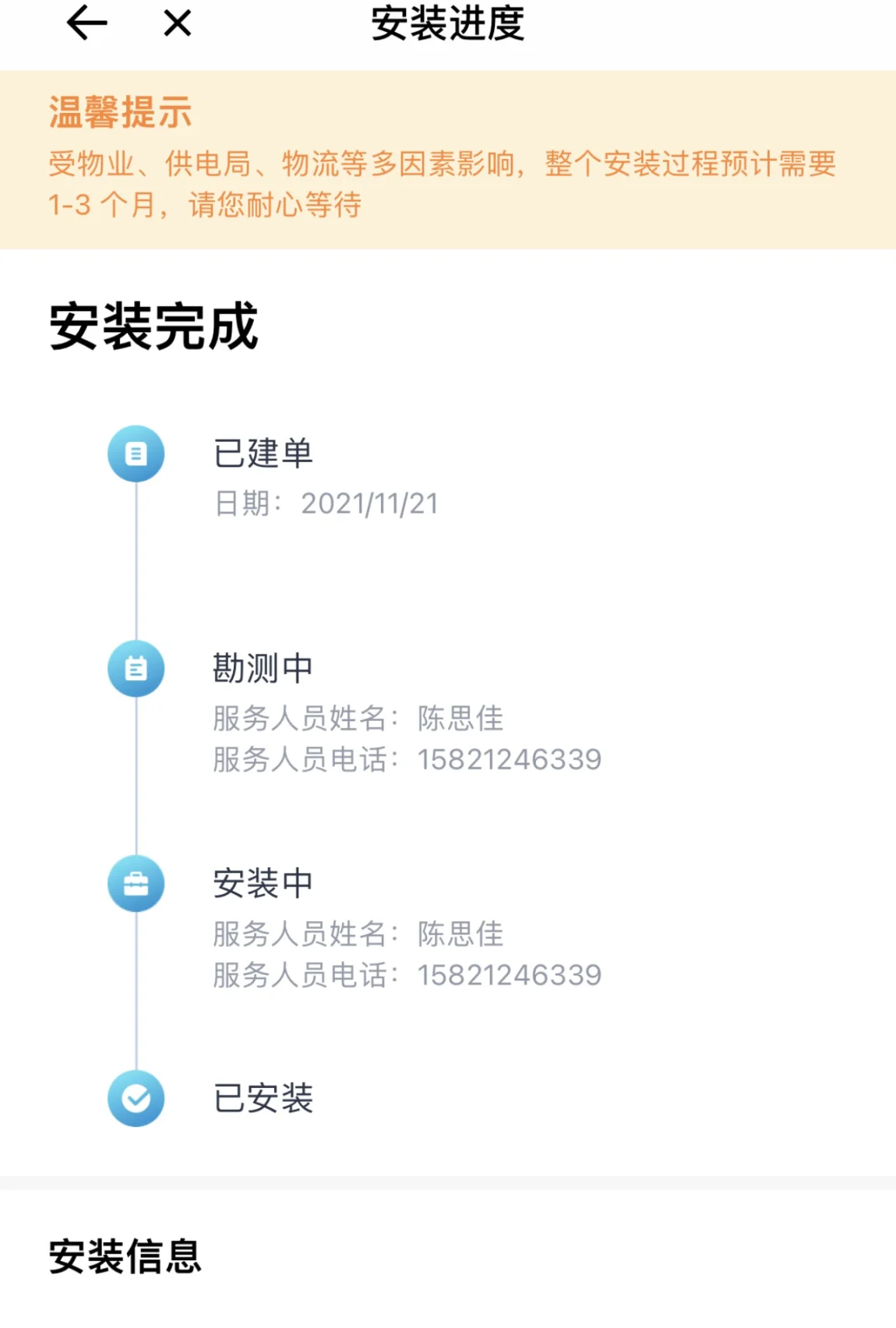

⭐❸上传资料:
把所有资料准备齐全后拍照上传到app即可,一般第二天就会有工作人员联系你,正常安装电表在七个工作日以内。(部分地区有差异)

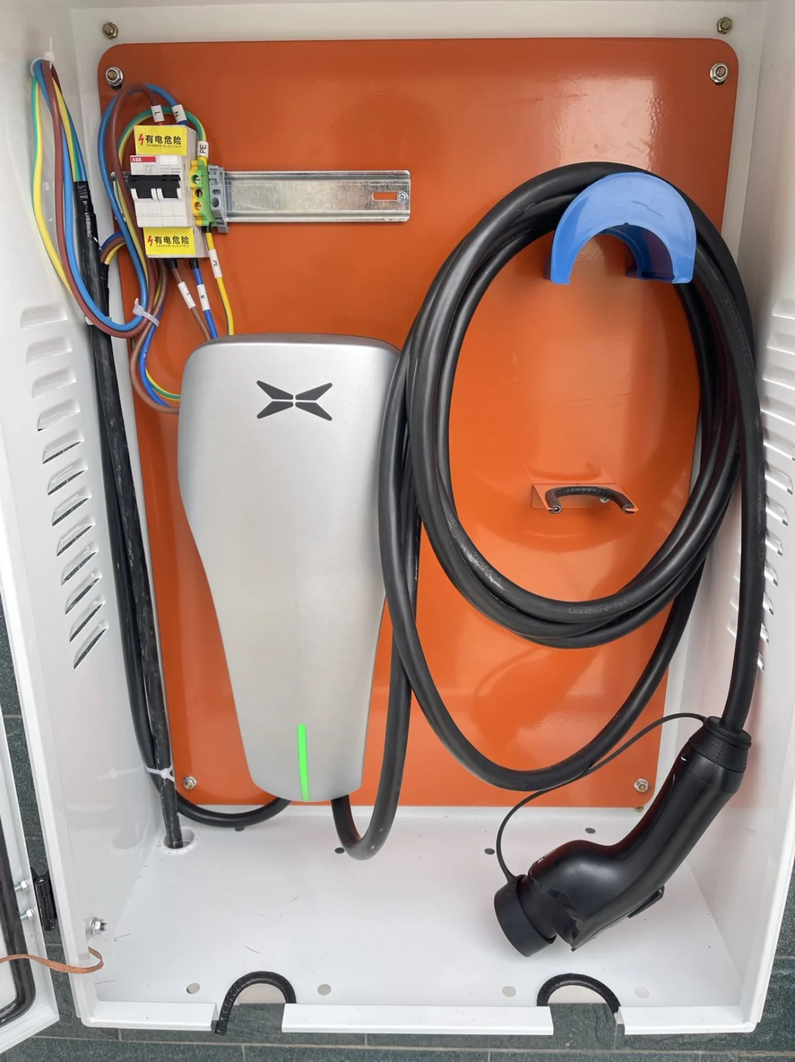

电表安装完毕后即可联系小鹏的充电桩师傅来安装了,这个不需要自己准备任何东西,师傅来了就可以直接安装了!(我是在小鹏App上预约安装师傅的,安装师傅会电话跟你沟通,让你在电表安装完成后告诉他,他就会上门安装家充。)

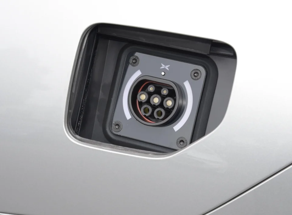

以佩奇为例,交流(慢充)充电口位于车辆左后侧。

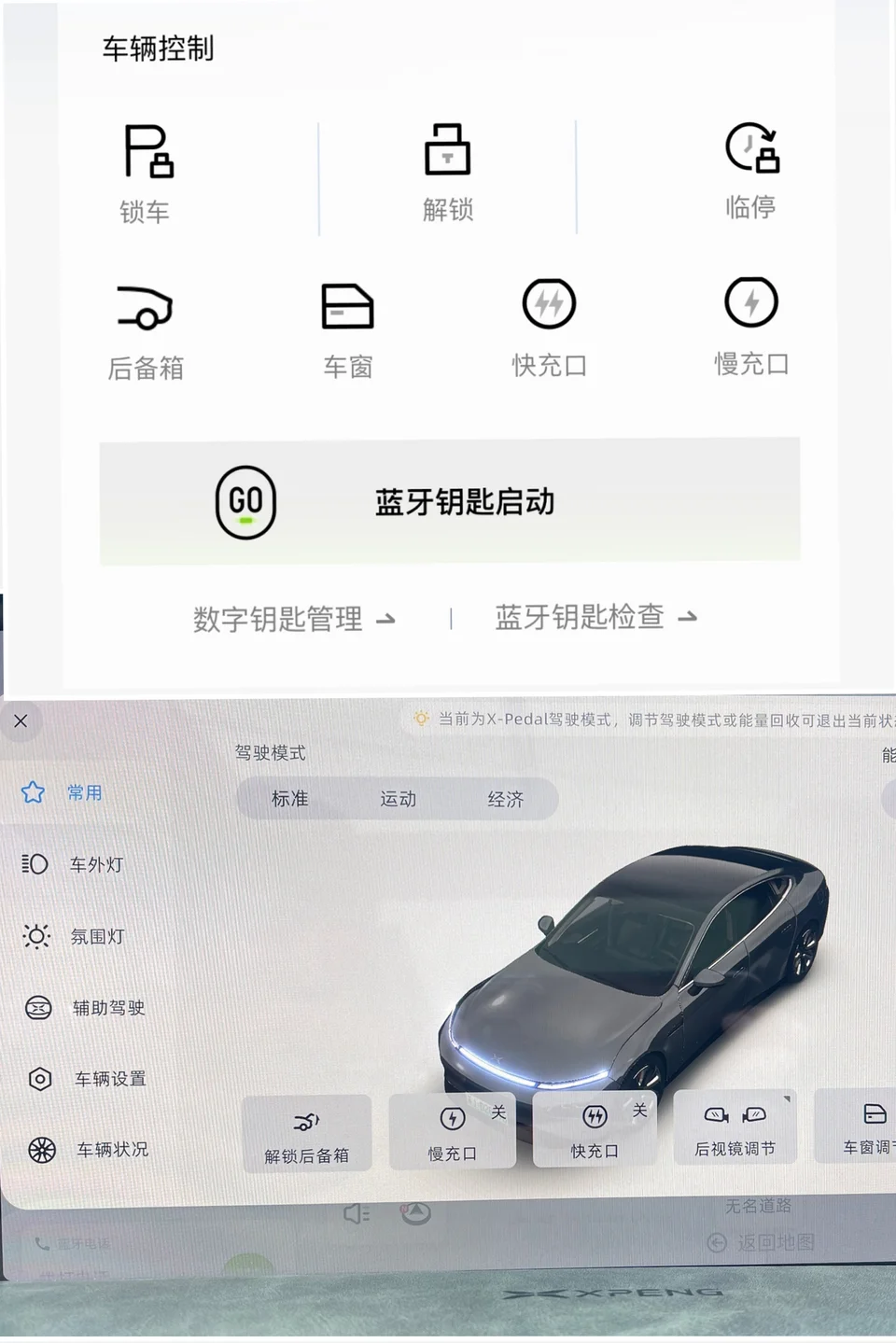

⭐充电口盖开关方式:
·通过小鹏汽车 APP 开启或关闭。
·通过语音开启或关闭。
·通过中控屏开启或关闭。
·通过中控屏“车辆控制一常用”进入控制界面
充电口盖关闭时,点击 “慢充口”按钮,开启充电口盖。
充电口盖开启时,点击“慢充口”按钮,关闭充电口盖。

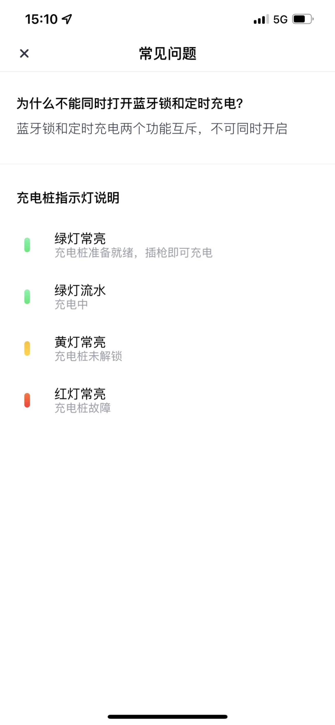

1、充电指示灯
·白色(常亮):开启充电盖
·蓝色(呼吸效果):充电准备/ 充电中
·蓝色(常亮):充电完成
·绿色(常亮):预约充电
·黄色(呼吸效果):放电中
·红色(呼吸效果):充电故障

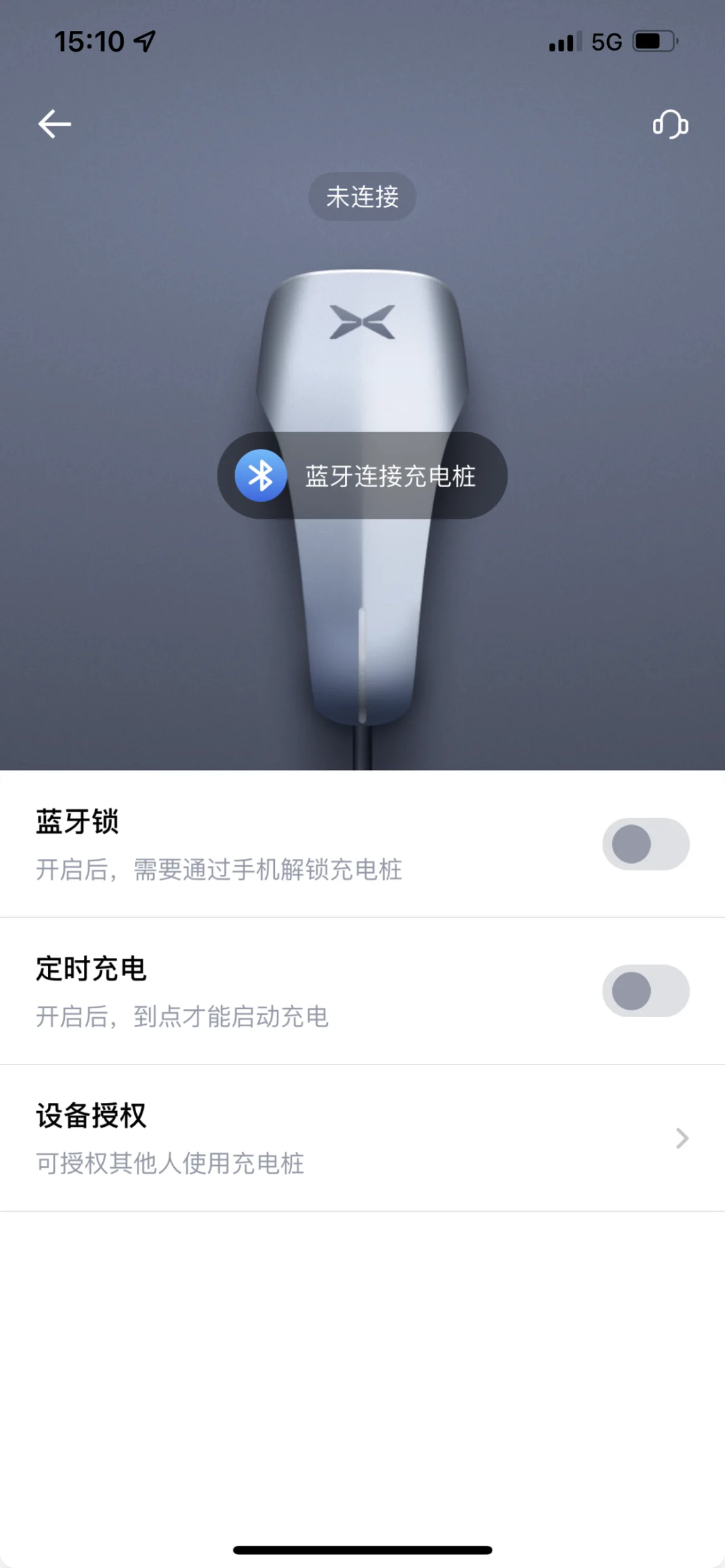

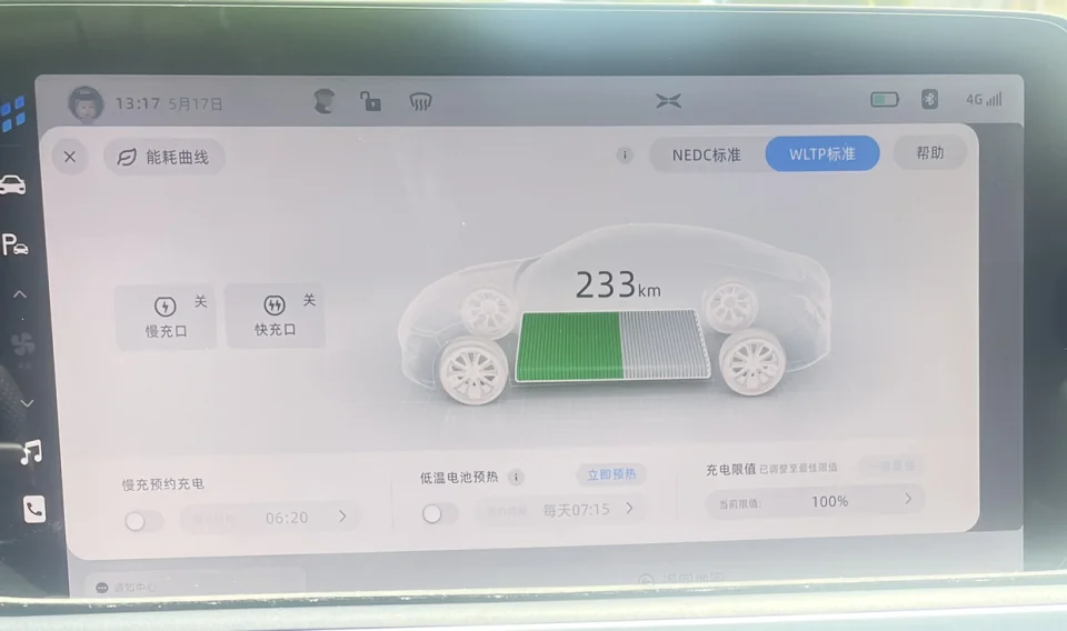

2、预约充电
·点击中控屏状态栏🔋图标进入充电功能面板。点击预约充电开关按钮进入预约充电面板。
·设置预约充电时间(以 1 分钟为最小单位)。
·取下交流充电桩上的充电枪并垂直插入交流充电口,进入预约充电。
·观察充电指示灯是否绿色常亮,如果绿色常亮表示预约充电功能已开启。(家充定时和预约充电不能同时开启,以防无法充电)

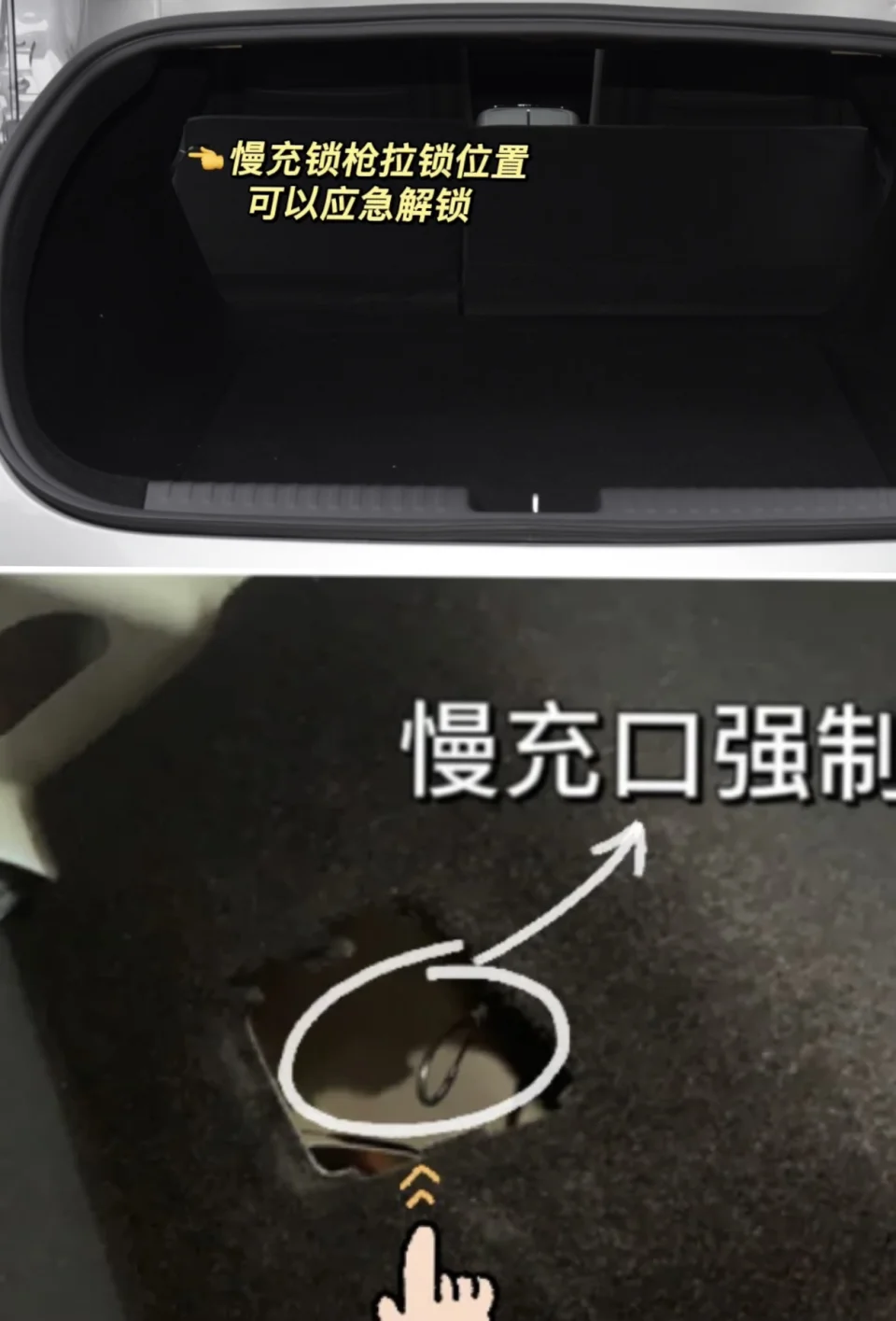

3、慢充锁枪 ·如果遇到慢充充电枪无法拔出时,请先检查车辆是否解锁,是否充电完成。 ·多次解锁后,慢充充电枪仍无法拔出时,可尝试放倒后排座椅左靠背,取下饰盖,找到充电枪锁机械拉锁,拉动解锁,拔出充电枪。
总之有条件安装家充的一定要安装,其实一点不麻烦,而且给充电带来了便利性。尤其小鹏上新了二代家充充电桩,不仅颜值爆表,而且功能带来了很大的提升。
