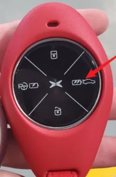

1. 钥匙的开启和关闭功能,钥匙分别带有4个按钮,右侧带有尾门图标的就是尾门的开启跟关闭按钮,长按2-3秒左右就是打开尾门或者关闭尾门,双击则是打开充电口。

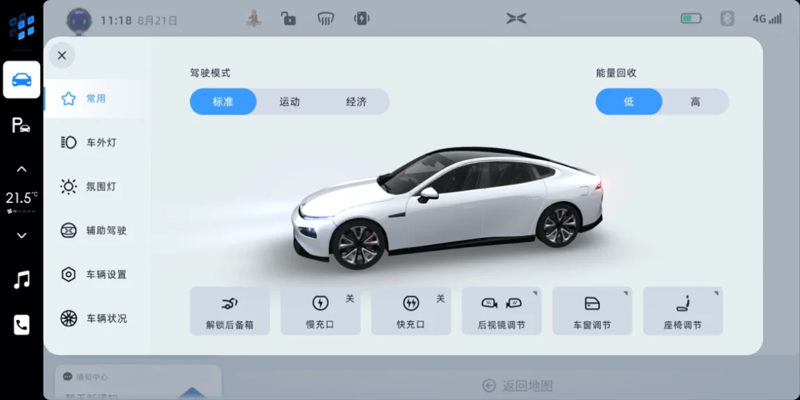

2. 车辆上电后,通过大屏左侧-【常用】进入控制界面,点击【解锁后备箱】按钮,打开尾门。在这个界面你可以调节座椅位置、后视镜位角度、车窗、打开关闭充电口等等。

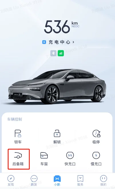

4.可以用APP进行开启和关闭,不过亲测要在蓝牙连接范围内才可以。

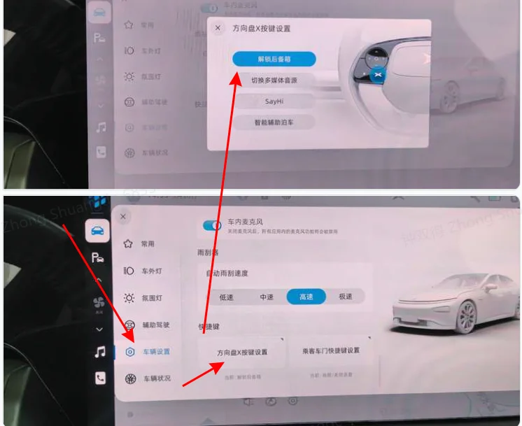

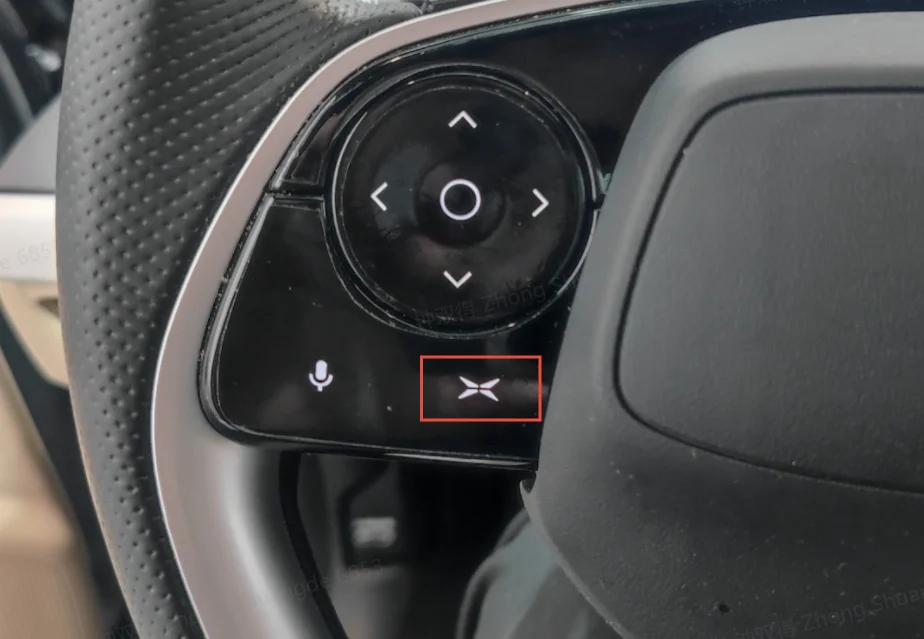

5. 通过设置方向盘的自定义按钮实现一键开启跟关闭,车辆设置-方向盘X按钮设置-解锁后备箱,这样就可以实现一键开启一键关闭啦~

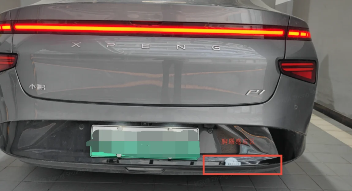

6. 接下来就是最熟悉的脚踢感应开启,你习惯用踢的还是划的呀?我喜欢用踢的🦶这两种方式都可以实现尾门开启~感应区是一个长条形区域,理论上匀速的从感应区滑动,感应的效果更好,但是亲测用踢的也非常灵敏,关键要匀速哈,不用太快。听到滴滴滴三声就说明尾门要打开了,此时注意‼️小心不要磕到头啦~

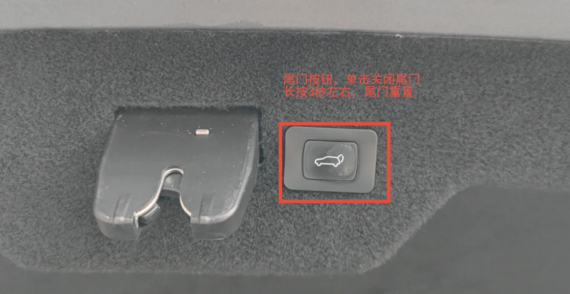

为啥呢?掰完你会发现尾门不灵了,万一不小心掰到了,这个时候就需要进行尾门重置啦,按住后备箱尾门按钮3秒左右,同样滴滴滴三声,就可以了,掰多了容易导致尾门故障哦!所以大家要尽量避免~

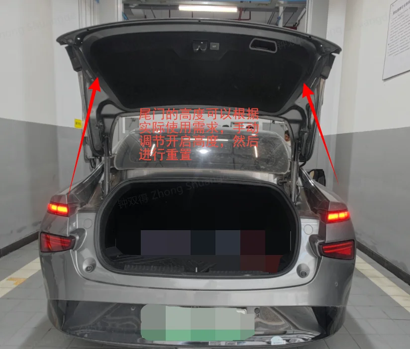

2. 尾门开启角度也可以设置,想不到吧!在尾门正常打开后,手动向上抬或者向下压,调整到合适的位置后长按3秒左右尾门开关,尾门重置,下次开启就是你刚刚调整的角度啦~
怎么样,要不要今天回家就去试试呢~

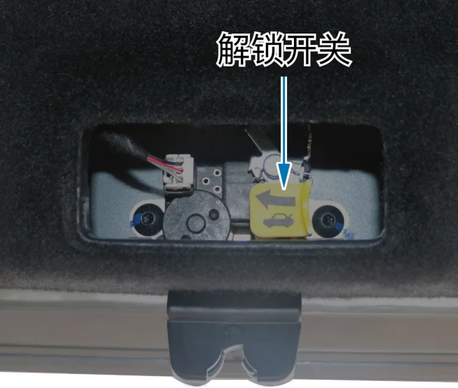

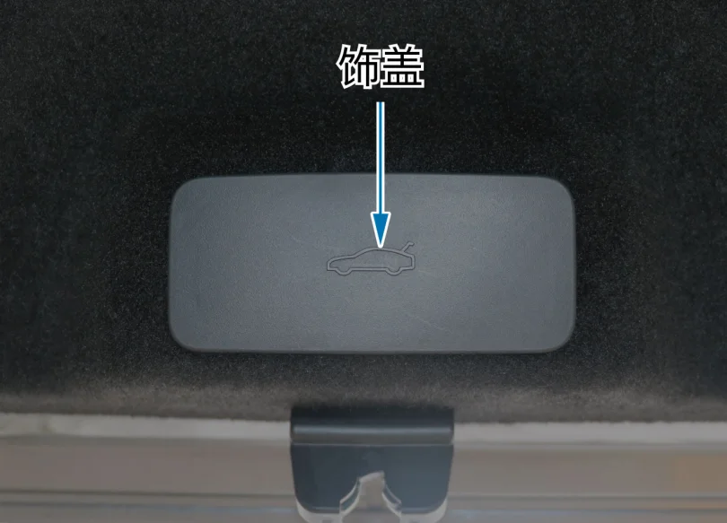

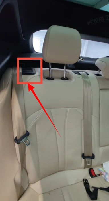

3. 当尾门无法通过钥匙尾门按键或大屏开启时,可尝试应急开启,把后排座椅放倒,爬进后备箱,打开装饰盖,用手抠一下黄色的解锁开关,这样可以应急打开后备箱喔!

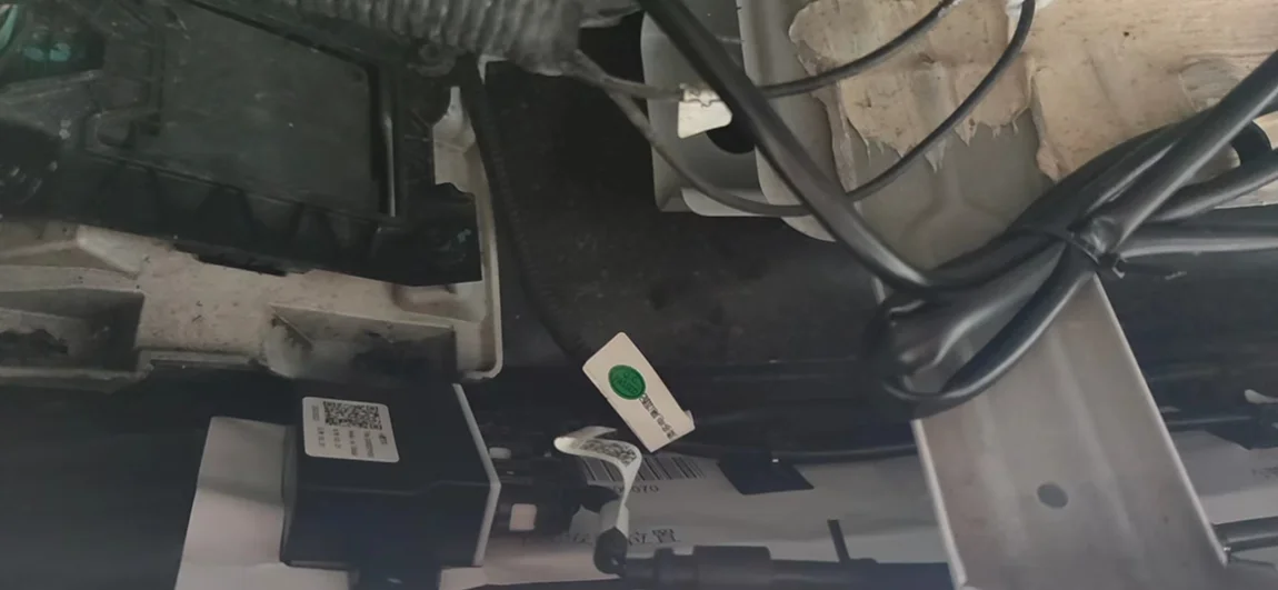

初代电尾门在使用上还是有些缺点,例如感应点难踢、感应有时候不太灵、开起来会突然卡住等等。

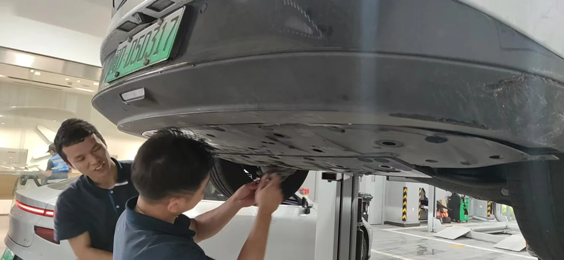

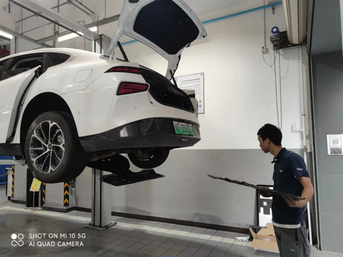

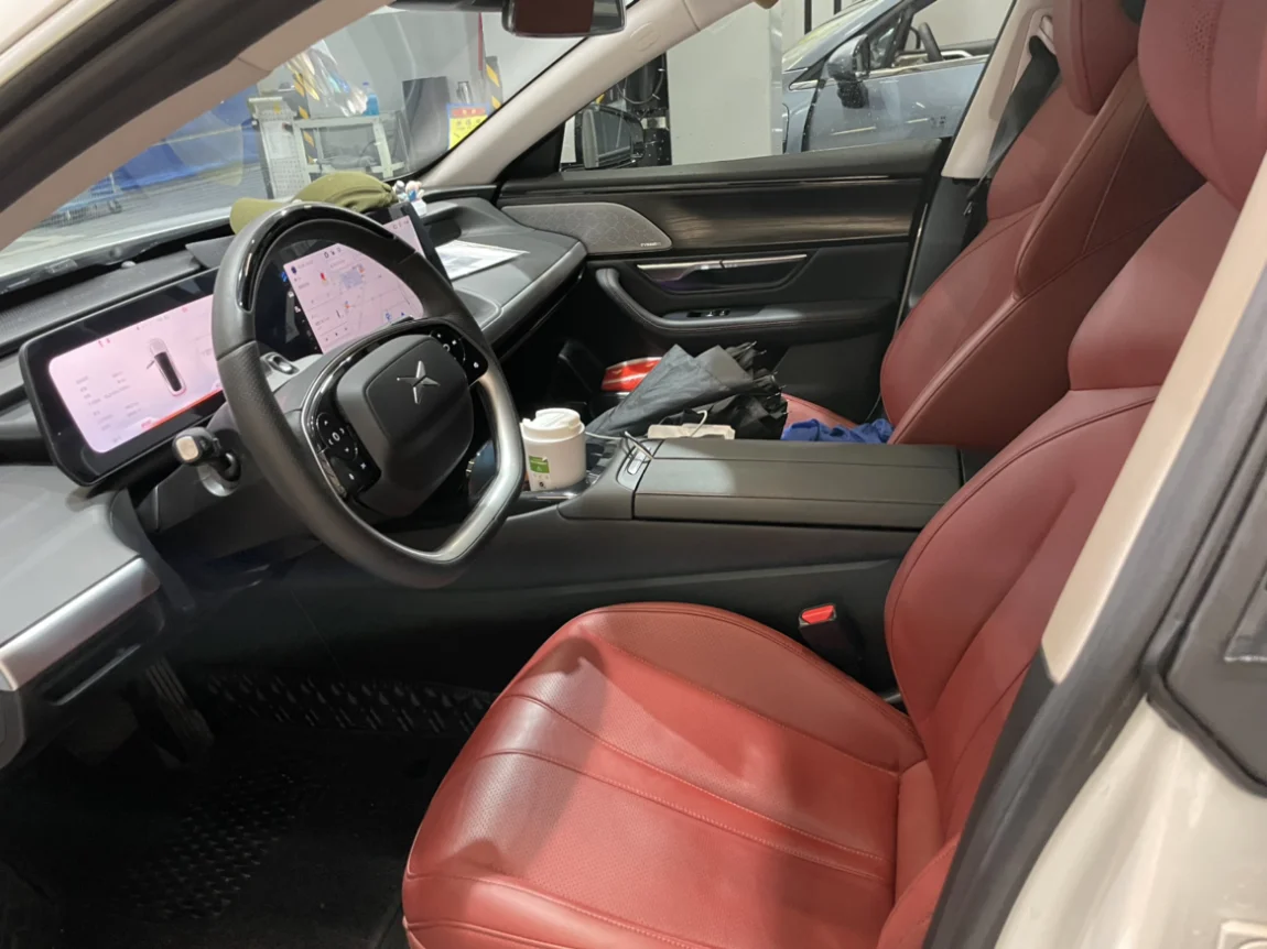

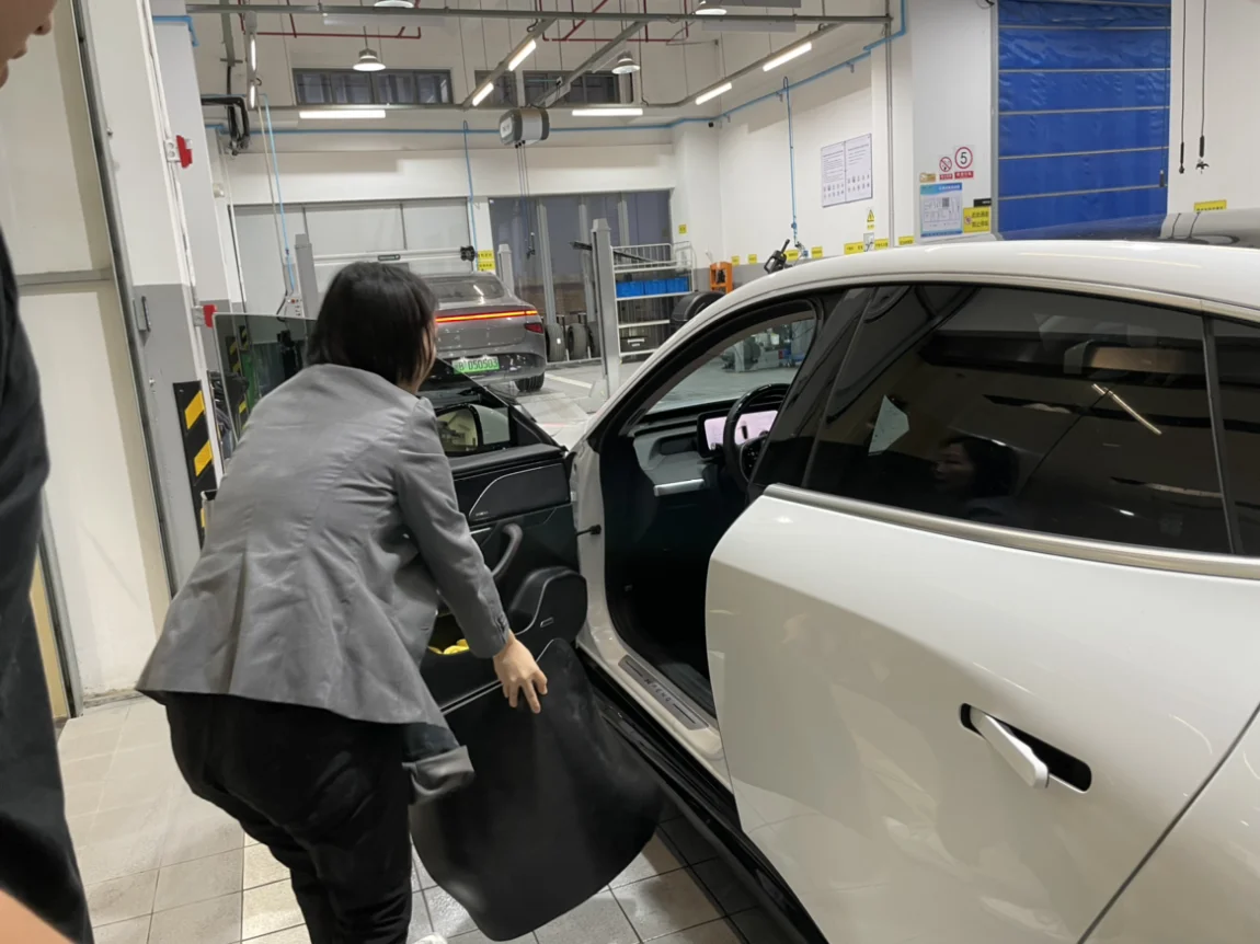

当它又一次卡在一半关不起来时,我就跟工程师@X-Service双得同学 抱怨了一下,没想到小钟同学说可以免费更换新一代电尾门😍
天!真没想到一句随口的抱怨可以得到解决方案~惊喜之下,我携小P火速前往集美服务中心,顺便蹭饭😋

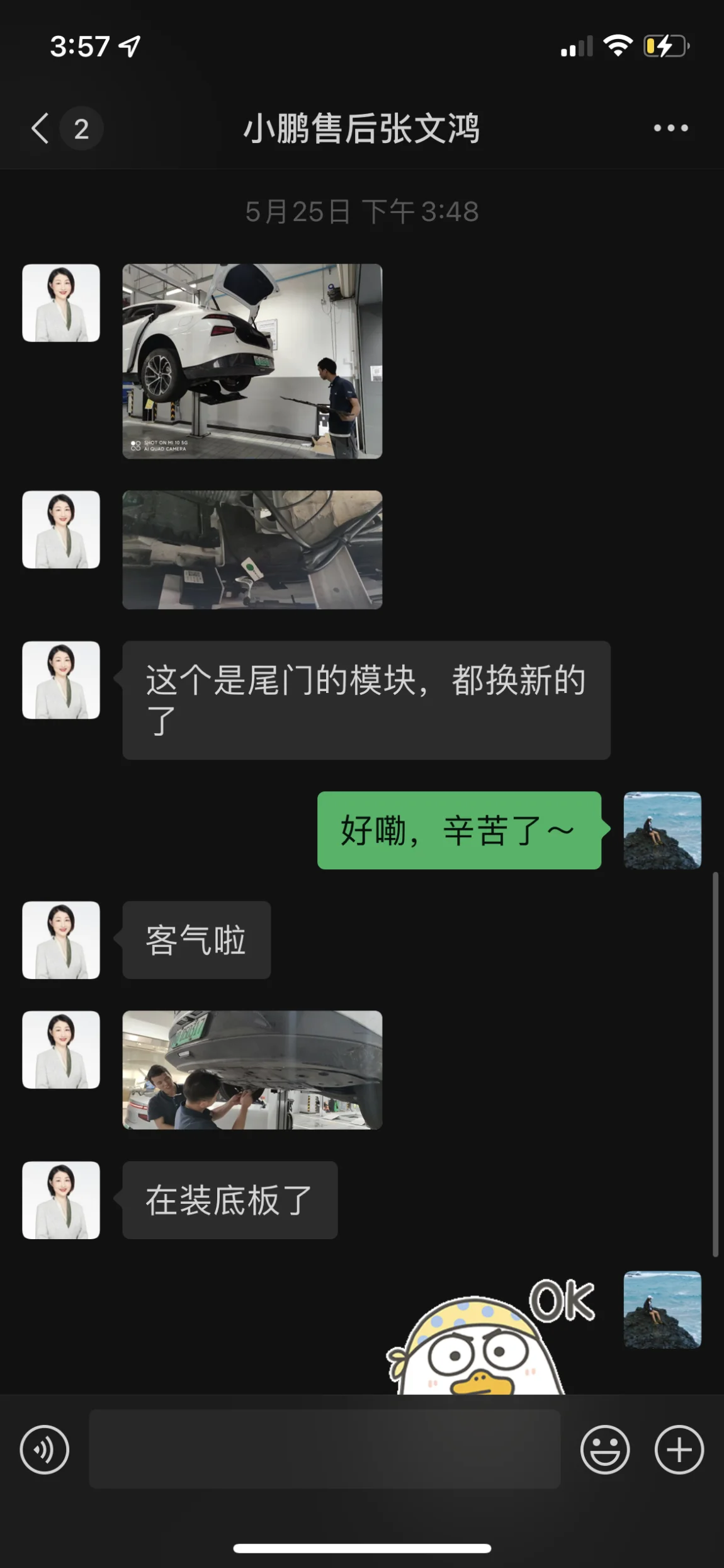

售后小张也很贴心地跟进更换情况~

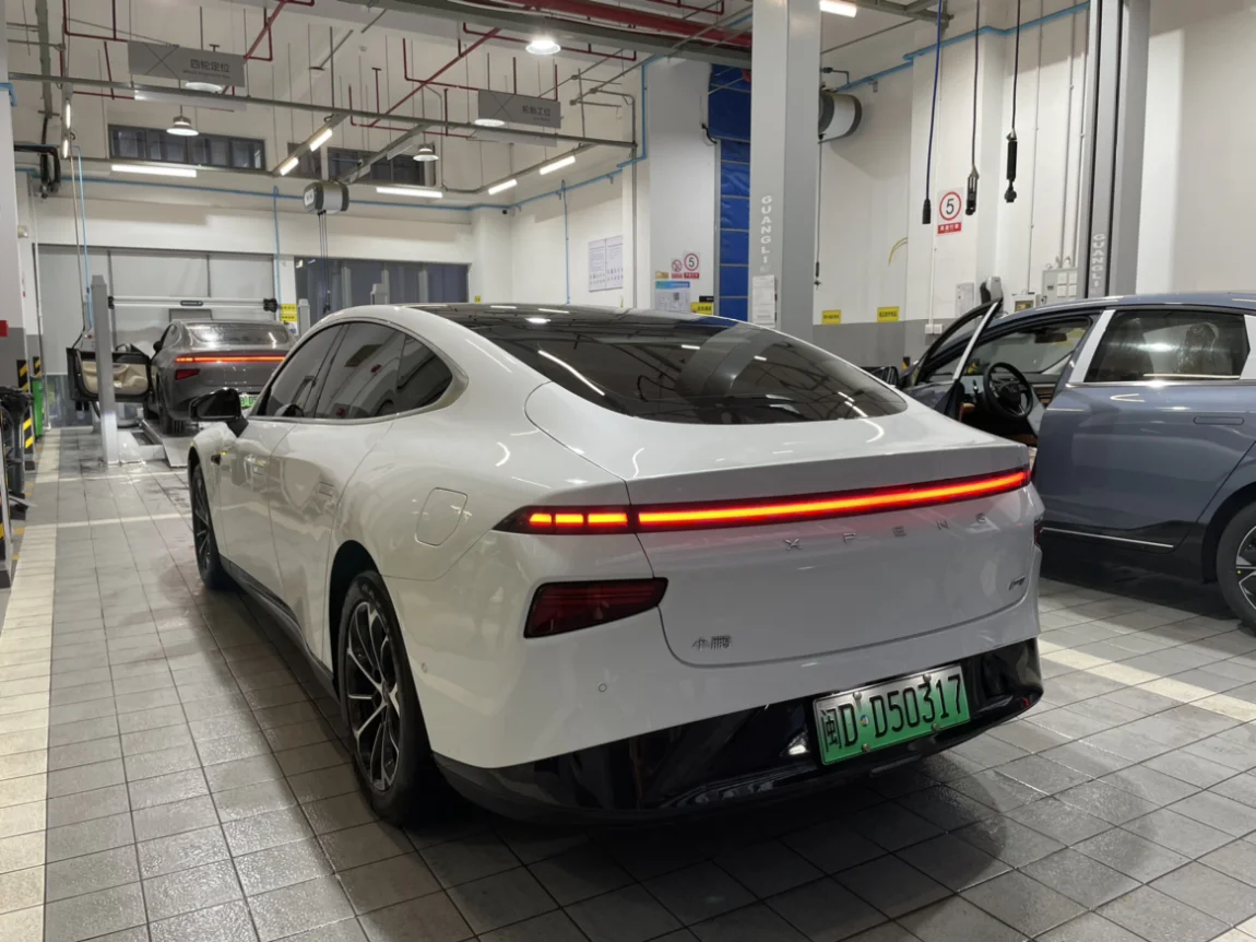

喝杯咖啡、玩玩电脑,时间过得飞快~一下子电尾门更换和3万公里保养都搞定了,还帮我洗了车,效率太高啦!
马上试了试新电尾门,感应简直太灵敏,终于不用再三番两次地踢了~
开心开心😊又是为小鹏集美服务中心点赞的一天👍🏻
