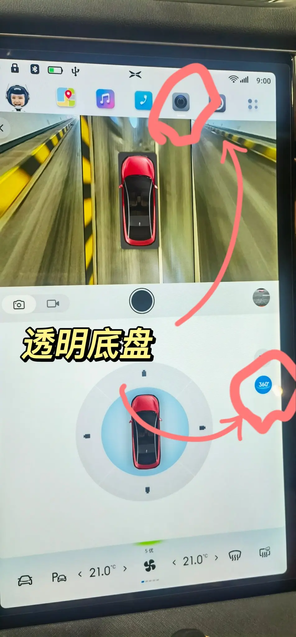

环视摄像头
提供实时的车辆周边信息,我们可以在车机屏幕中实时查看摄像头

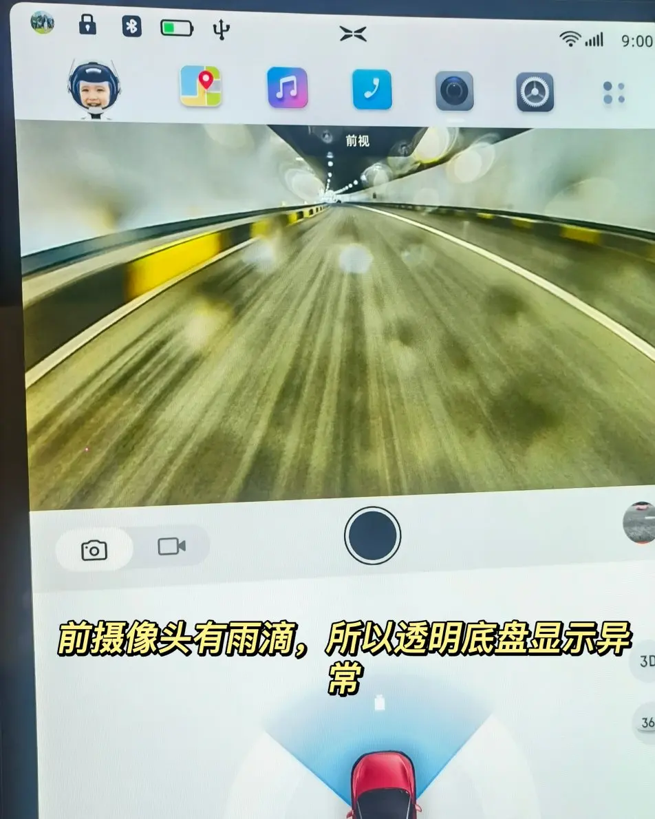

㊙️透明底盘就是通过环视摄像头获取底盘信息,并不是真的车底装了摄像头哦

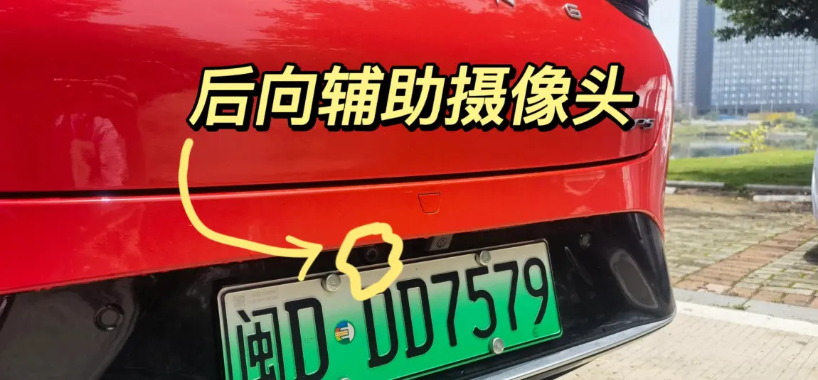

1、后方辅助摄像头(安装在后车牌上方)

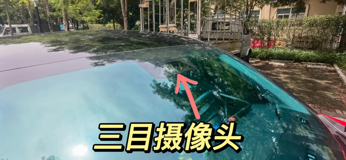

2、前方三目摄像头(安装在内后视镜上方的挡风玻璃上)

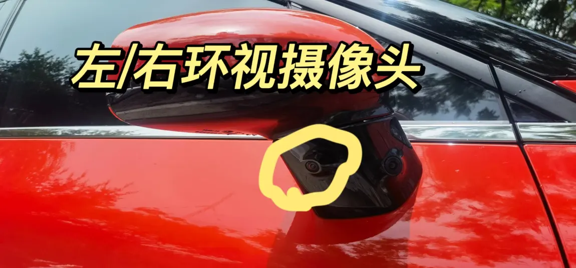

3、左/右环视摄像头(安装在外后视镜底座下端)

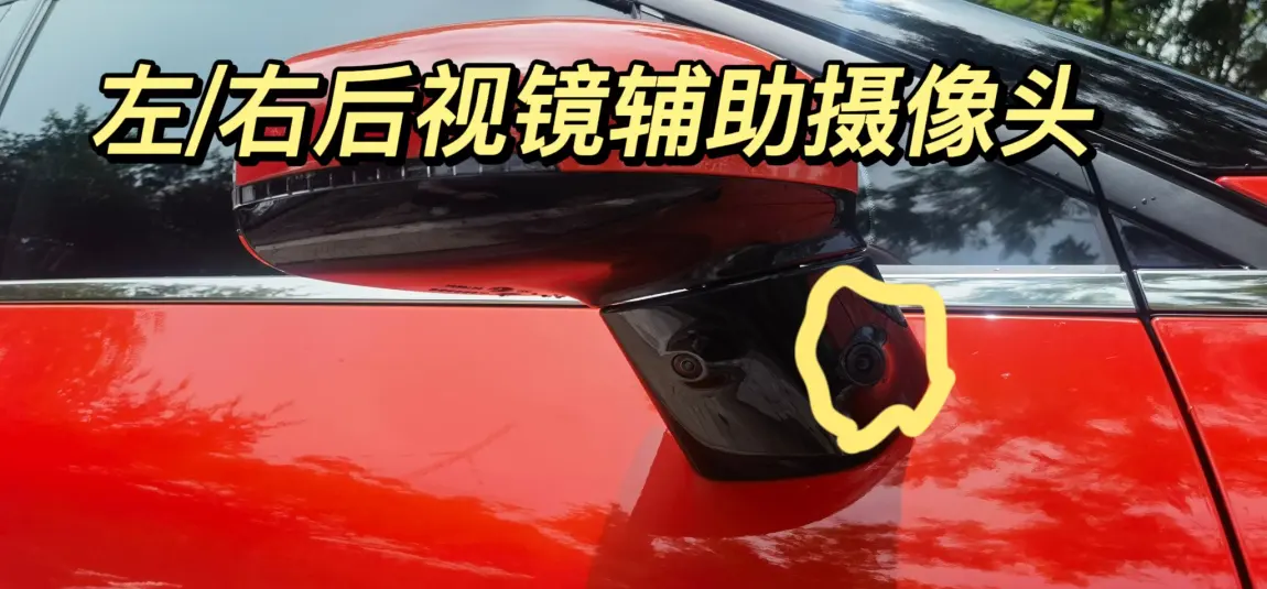

4、左/右后视镜侧辅助摄像头(安装在外后视镜底座下端)

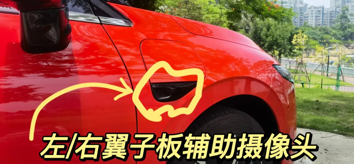

5、左/右翼子板侧后向辅助摄像头(安装在两侧充电盖板下方)

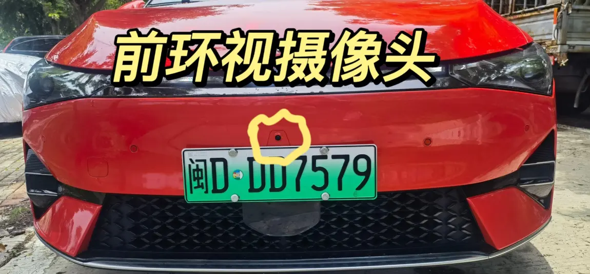

6、前环视摄像头(安装在前车牌上方)

🛠️为了保证摄像头可以正常工作,我们日常需要对摄像头定期进行维护:
1、保持摄像头清洁,无冰雪、积水、尘土等异物附着。
2、保持摄像头前方的挡风玻璃清洁且摄像头与挡风玻璃之间不能有物体遮挡。
3、当发现摄像头表面附着异物时,请用软布擦拭或用水清洗(低压水)。
㊙️小TIPS:不能用高压水枪正对摄像头进行冲洗,不可使用具有磨损性或尖锐的物体清洁摄像头。

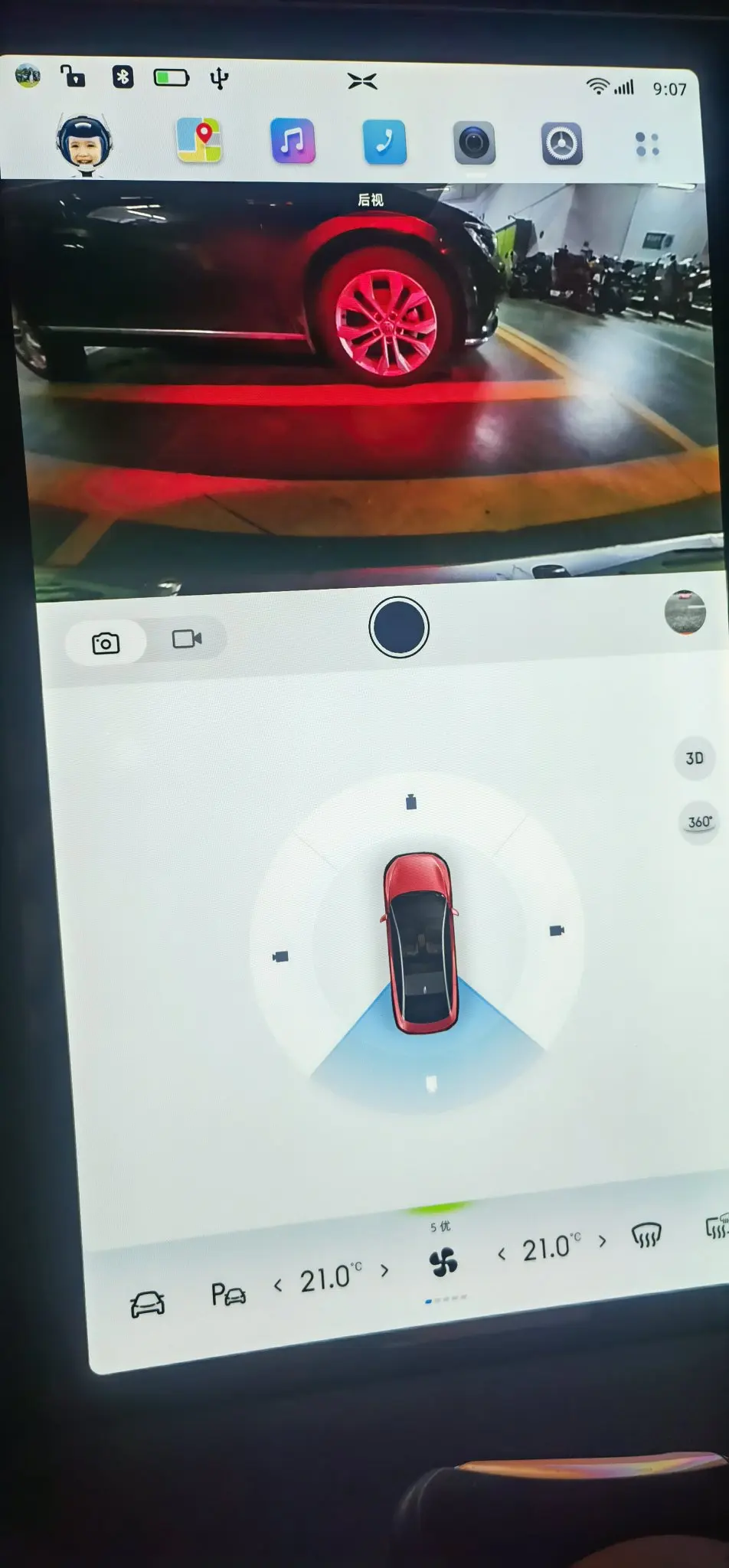

我们如果如果粉尘较大的地方,回来以后如果没有及时清理摄像头位置,在倒车的时候就会发现车技屏幕是看不清楚的,所以我们需要定期清洁摄像头,特别是前后及左右两侧的环视摄像头。

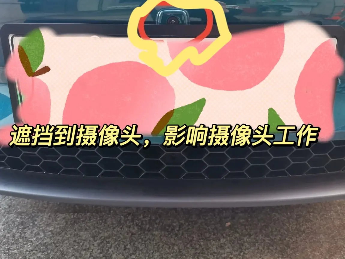

⚠️和雷达相同,摄像头也是禁止私自改装加装的,避免对车辆造成间接损失。
车牌一样不要加牌照框避免影响摄像头探测工作。

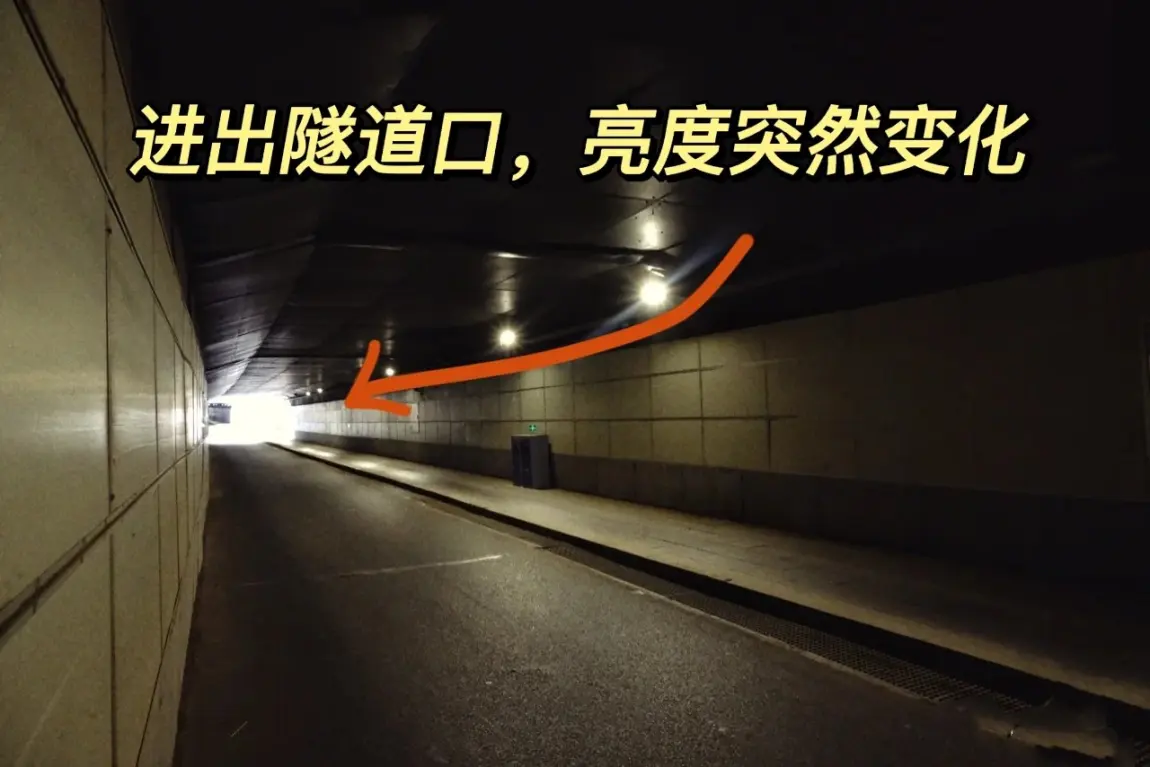

●光线急剧变化(如:进出隧道)。

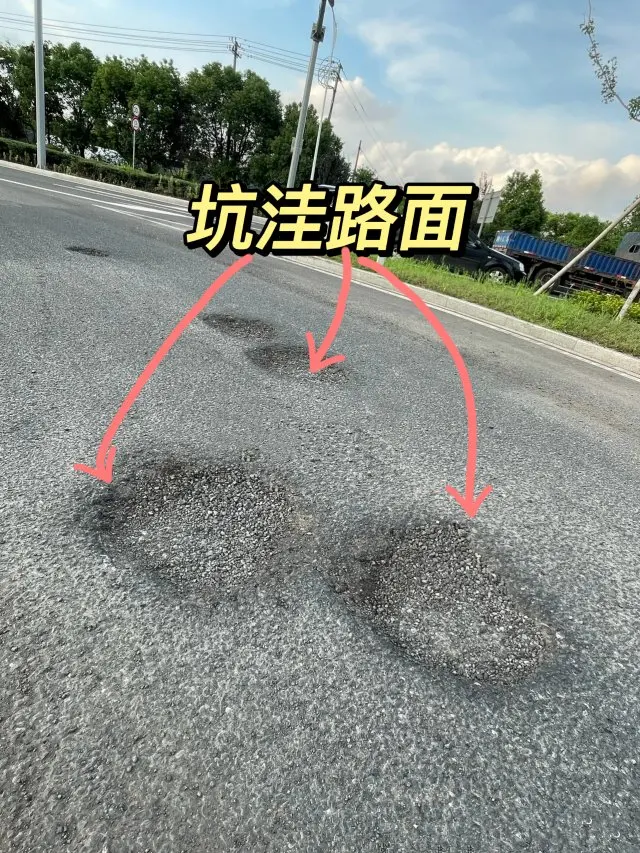

●道路凹凸不平导致本车颠簸或晃动。

㊙️(雨水导致了透明底盘功能受限)
