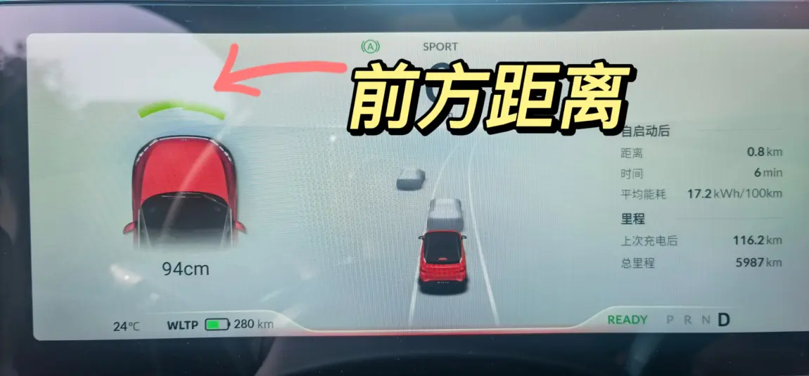

作用:为我们探测车距,主要用于泊车系统以及智能辅助泊车系统。
还有一些狭小路况车距探测,这个功能真的很好用,我们可以准确的车头距离障碍物的距离,在仪表盘实时显示让我们可以更加安全的通过,这个功能非常实用👍🏻

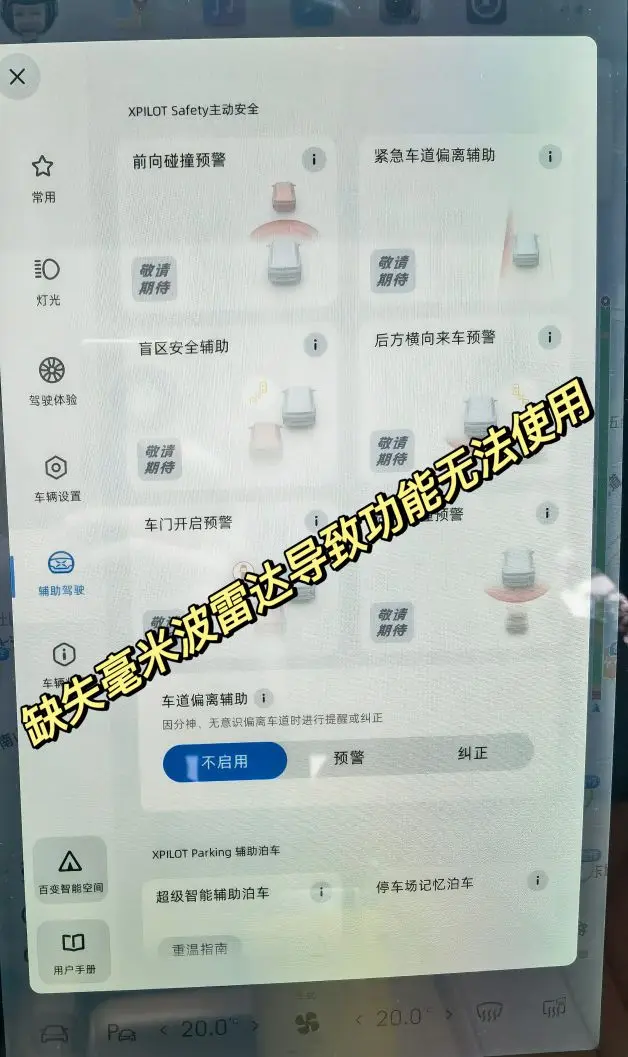

2、毫米波雷达
为智能辅助驾驶提供探测信息(常用的ACC/LCC)
日常主被动辅助功能都跟毫米波雷达离不开关系👀

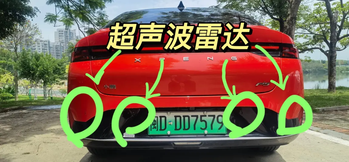

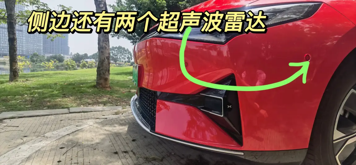

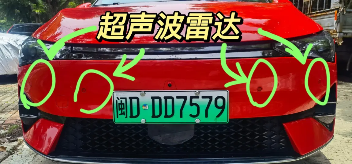

1、超声波传感器
均安装在前后保险杠内,如下图

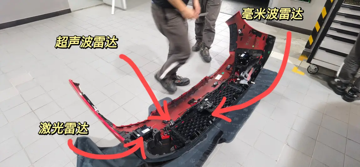

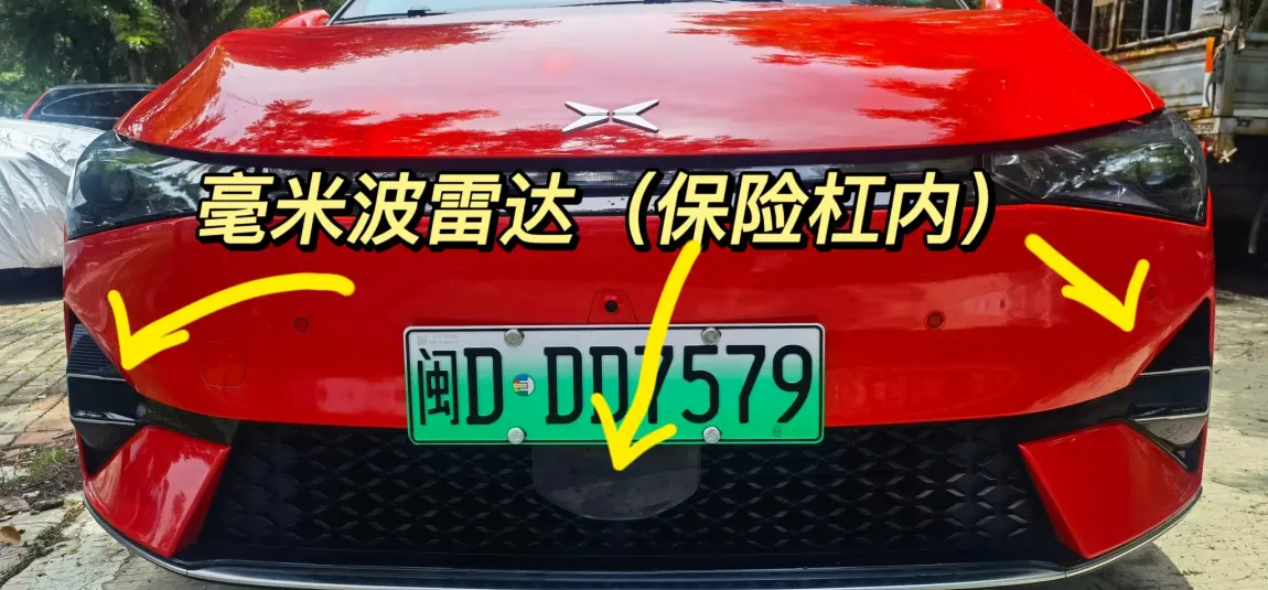

2、毫米波雷达
同样安装在前后保险杠内,如下图,不过位置与超声波雷达不同。

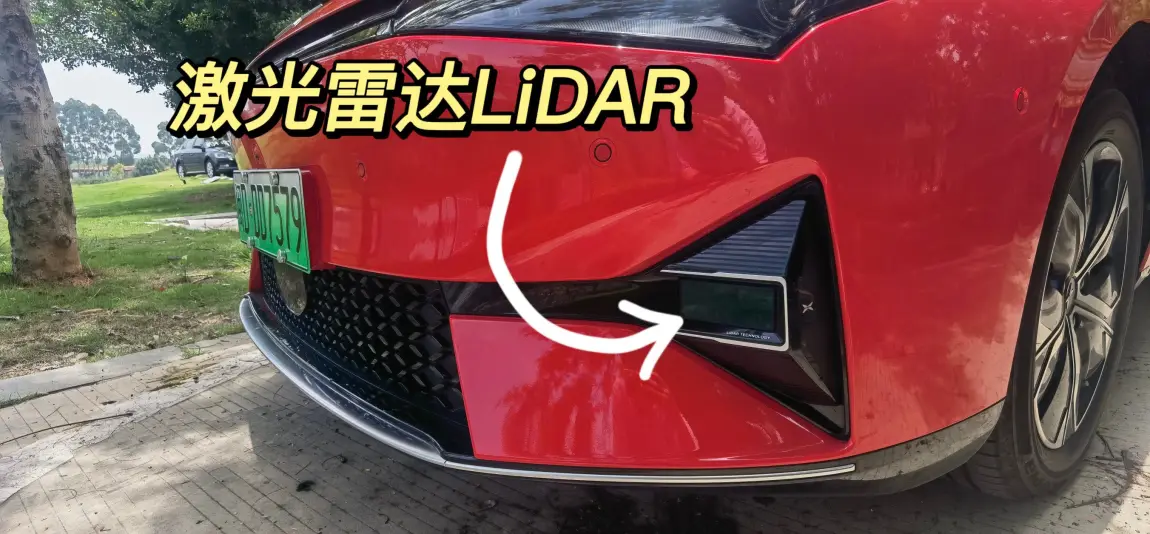

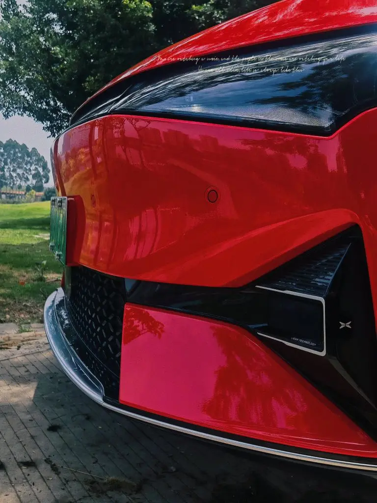

3、激光雷达
前方保险杠下方两侧
📸补装雷达的时候拍了一张保险杠内的照片

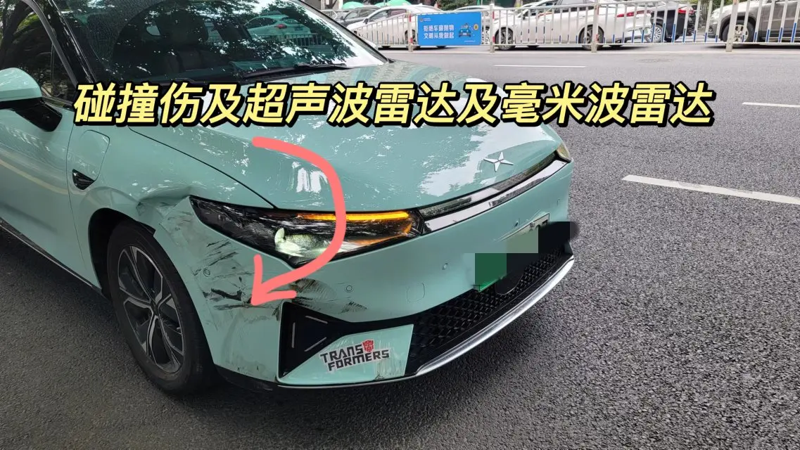

我们在改装或者遇到交通事故的时候,还应该注意以下的事项:
1、前后向毫米波雷达分别安装在前后保险杠内,因此,我们有改色贴膜或者更改前后包围的时候就要格外注意,因为这可能会影响超声波雷达以及毫米波雷达性能。
㊙️特别是超声波雷达一定要挖孔,否则智能辅助泊车功能受限
2、如遇到交通事故,有磕碰到前后保险杠时,千万不要以为掉点漆没啥大事,简单和肇事方私聊,我们应立即前往售后服务中心检查雷达是否正常,避免离开现场后发现雷达损坏,造成不必要的麻烦。
🆘当我们雷达遇到故障,无法正常工作的时候,辅助驾驶等需要依赖雷达工作的功能就会丧失,这时候我们就没办法使用辅助驾驶、辅助泊车等功能。除了雷达故障以外,还有以下情况会导致我们使用中受限制

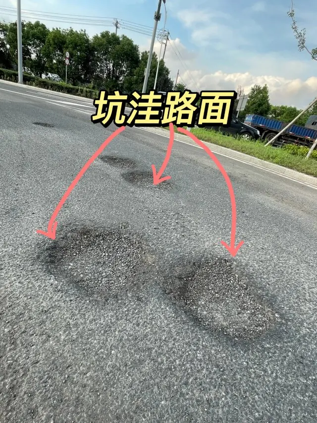

4、路面凹凸不平或者减速带过多造成车辆颠簸晃动
