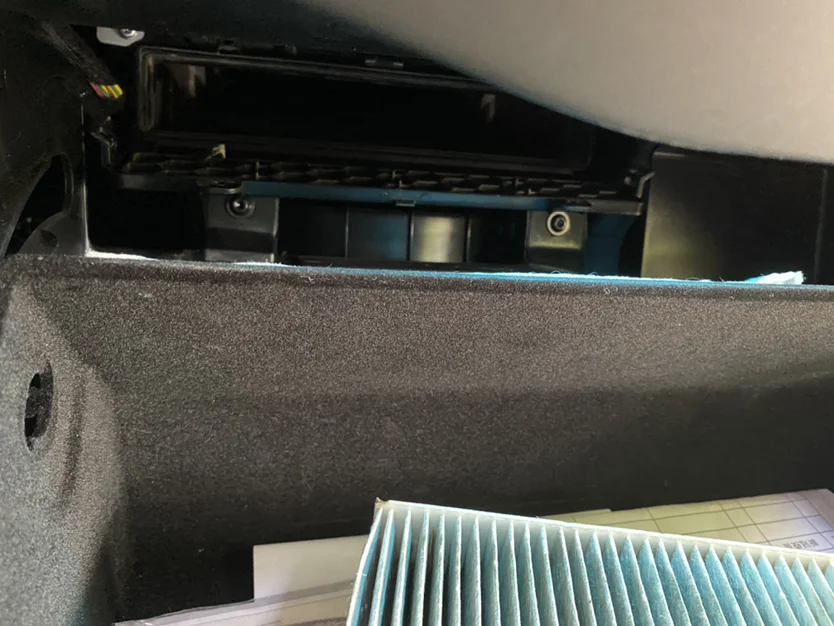

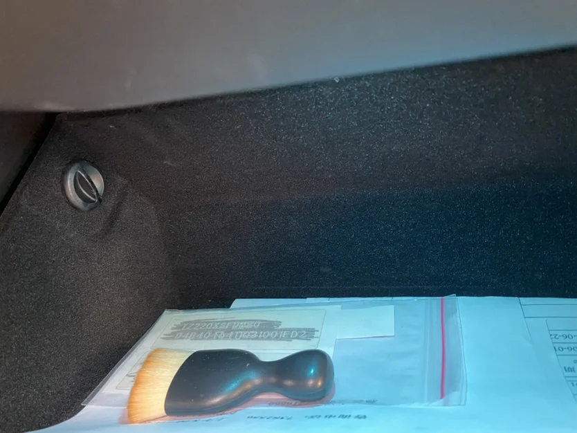

手套箱两边的钮,手劲大的,别管顺时针还是逆时针,只要能拧动,基本上就能下来了,此处无技巧。

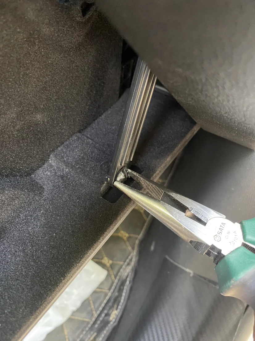

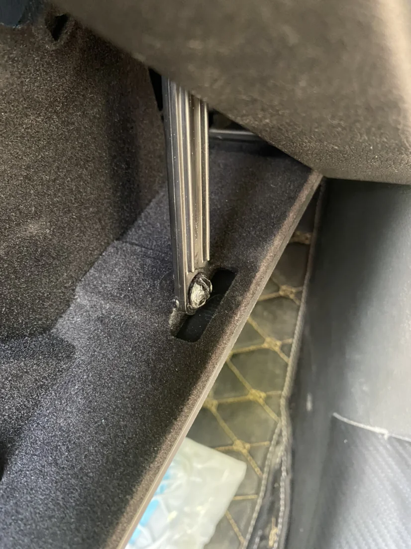

右边这个拉杆,稍微有点儿难度,估计多数人都是碰到此处打不开而不了了之了,这不是螺丝,拉杆需要从这个类似圆螺丝帽中脱困,不要相信大力出奇迹,硬拉断了就一边哭去吧,这里有一个小技巧看下图。
尖嘴钳子稍微有点力,圆帽会变小,自然拉杆也就从圆帽中脱困了,忘了拍拖开后的样子了,网上自行找图吧

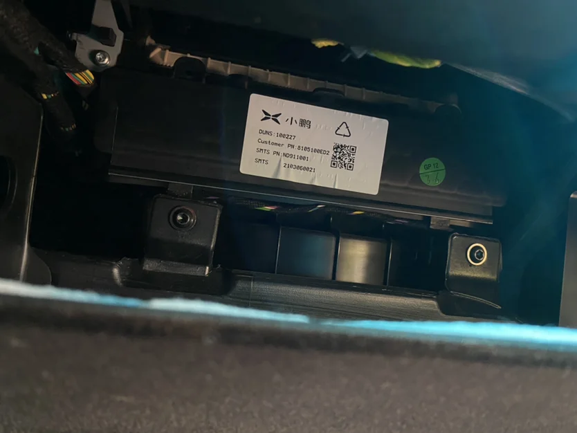

滤芯盖,中间,左右各一个卡扣,用手往外扣就能下来

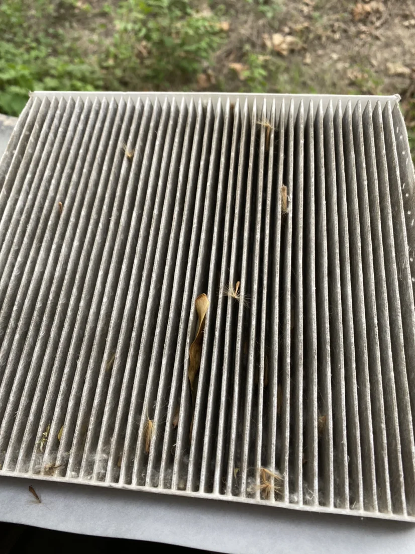

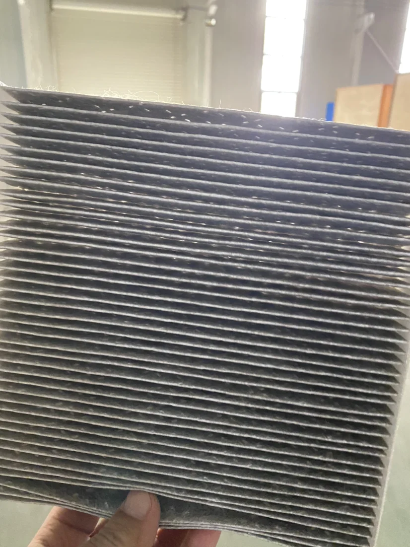

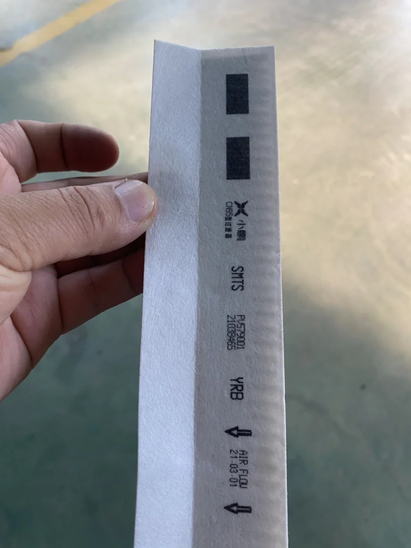

滤芯设计还是很好的,拽着单片尾巴轻松拉出来。
清理前
清理后,清理过程很简单,有压缩空气的吹一吹,没有的,拍打拍打也能解决吧!

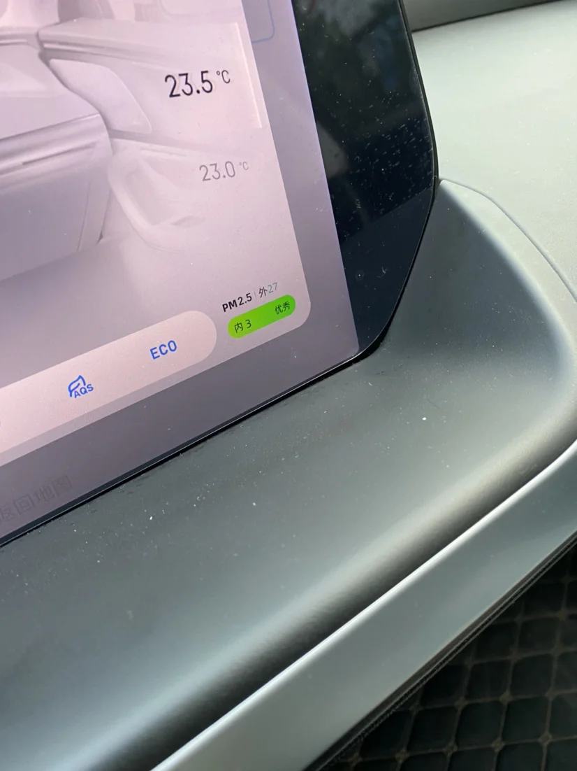

如果小鹏空气质量检测系统管用,其实也可以判断你的滤芯是否有效!不要喷原厂的产品不好,这个滤芯仔细观察,既保证高风量,又有活性炭吸附功能。
