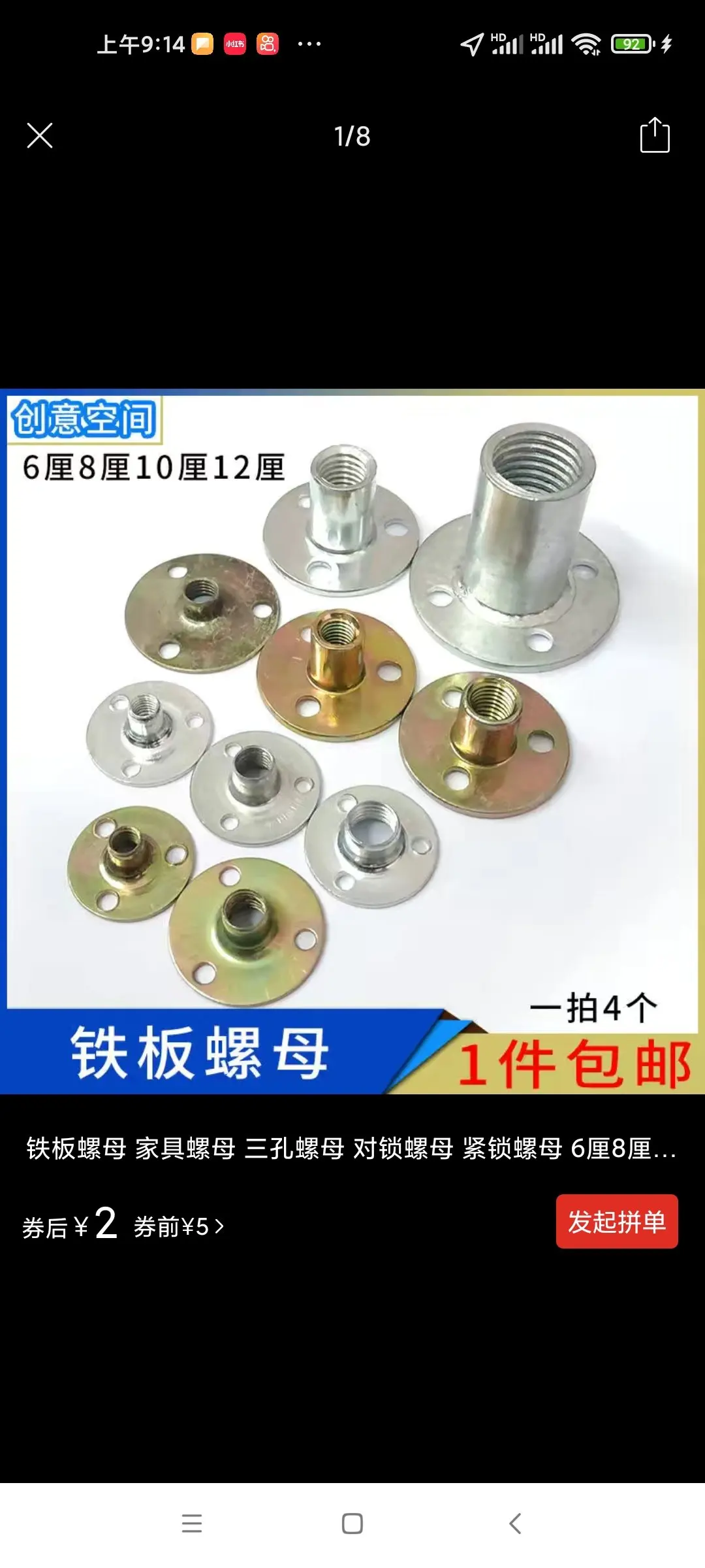

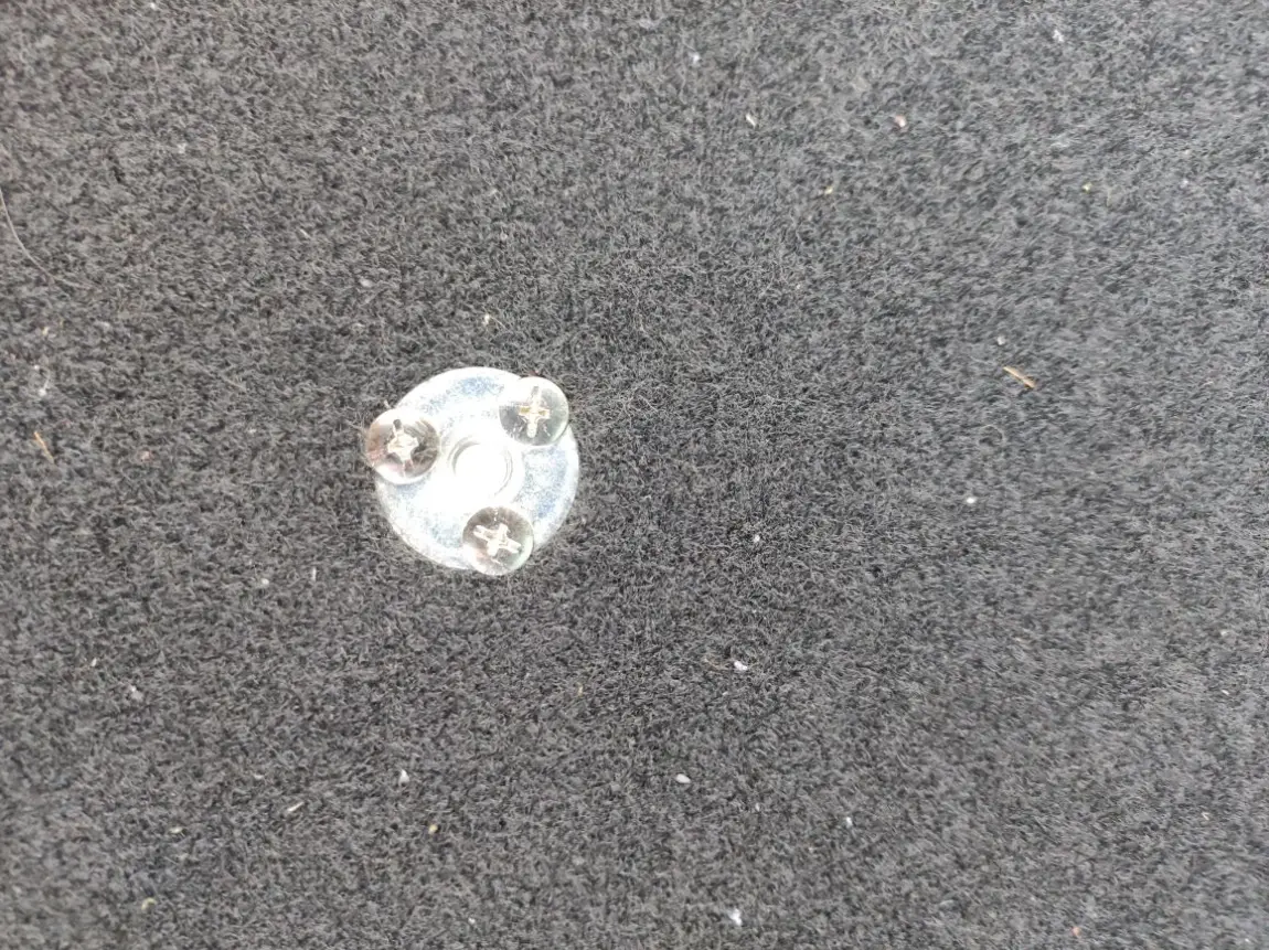

我都用的是这一种8厘米螺丝13毫米厚的铁板螺母。怕固定片安上会厚一些,因为后备箱平时装的太满了,会压住别的东西。铁板螺母好处就是。不增加后备箱盖的厚度。
螺母按在后备箱盖正面。桌子腿在背面。这样拧紧。螺母和左腿会成为一体。螺丝还是采用子母螺钉。千万不要用自攻丝。小鹏G3的后备箱盖是空心的。里面上不了自攻丝

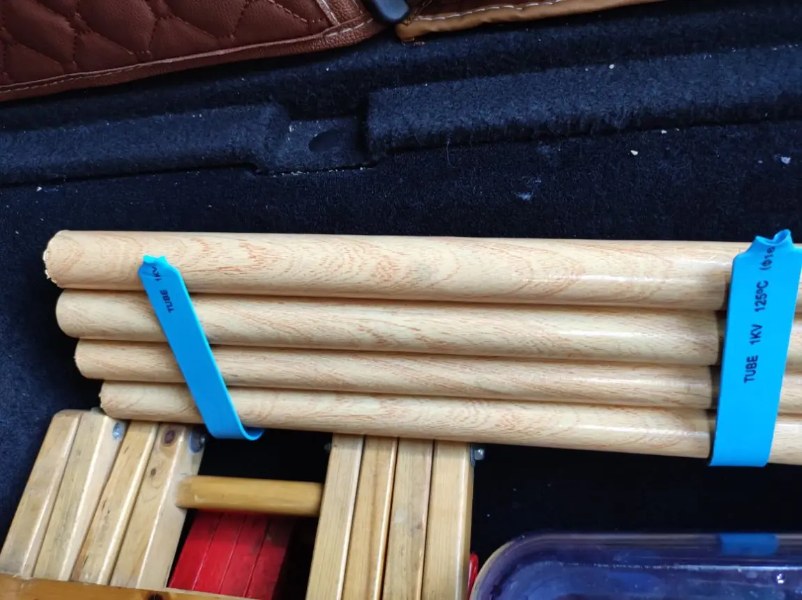

桌腿平时就放在后备箱侧面。很轻,不影响车重量。也不占空间。

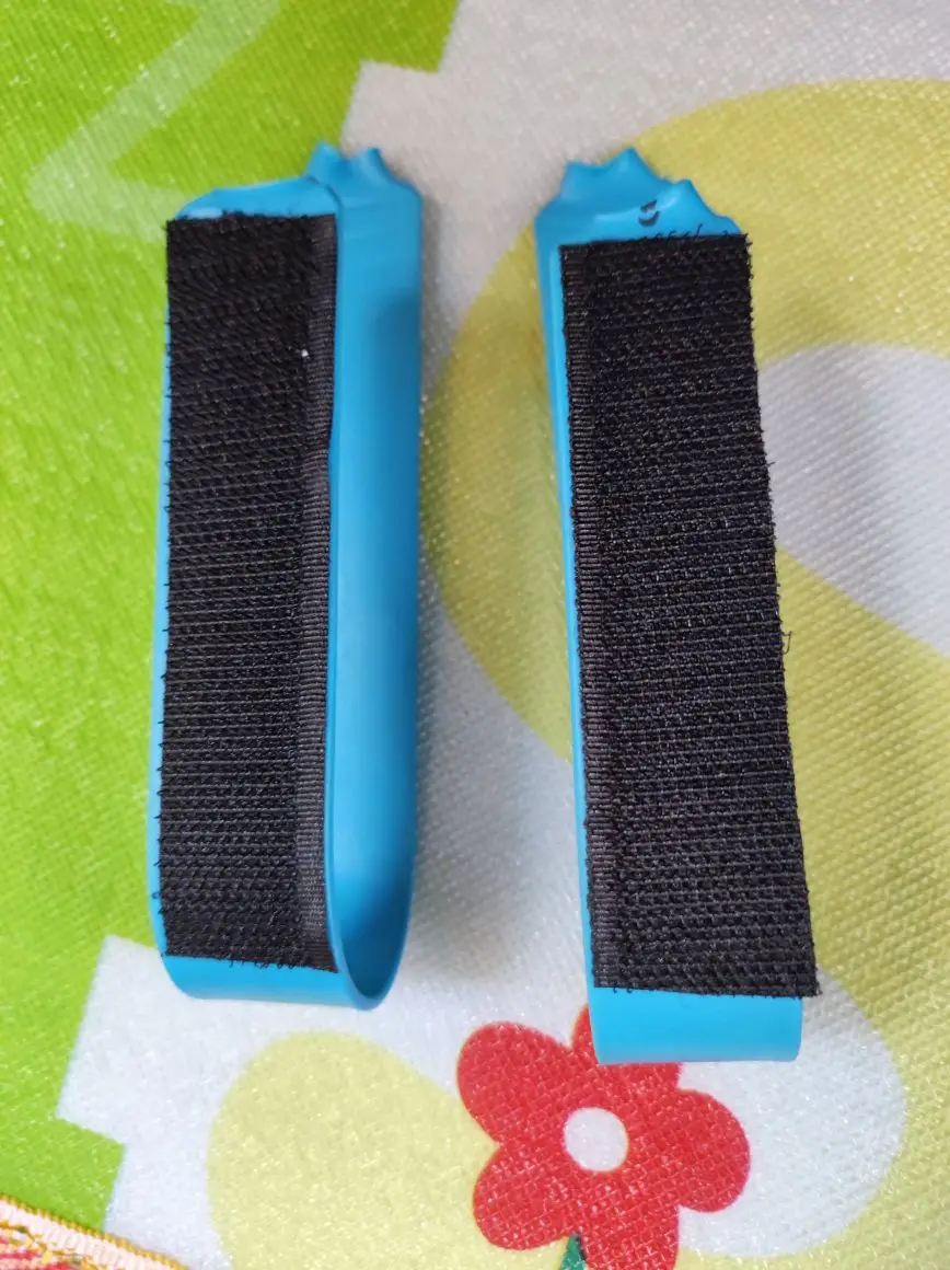

这是平常放桌腿的。是用不锈钢片做成的。外面加了一层热缩管。后面粘了一层带勾的魔术贴。这样在后备箱下面,自己可以找地方粘上。位置不合适,随时可以换地方。不伤车。

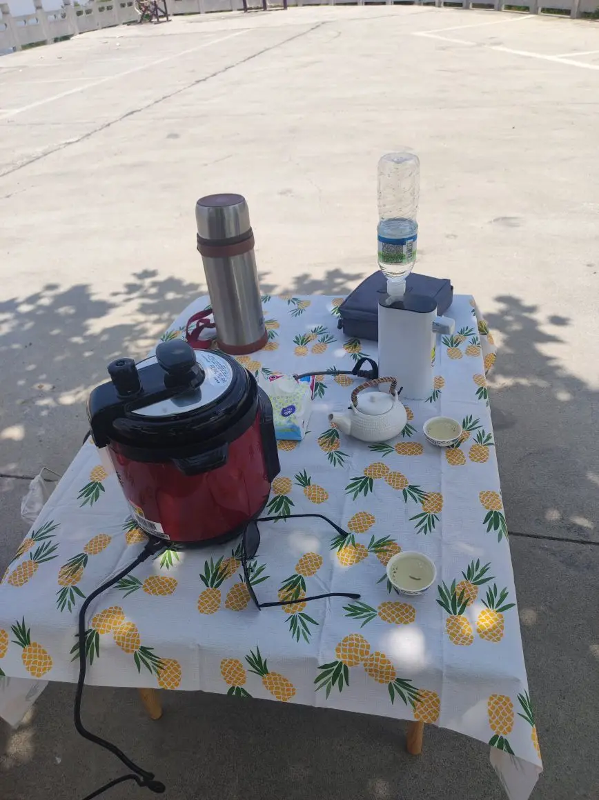

安装好了,这样的效果。
铺上桌单,96厘米长,70厘米宽的餐桌就做好了
#G3改装# 使用的时候注意稳定性。不要用力推,毕竟条件简陋, 腿下面没有斜撑。
