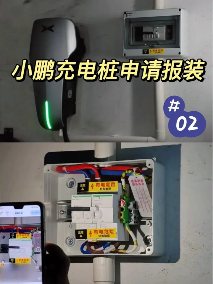

接上篇,供电公司上门勘察的时候就会知道你的电表要装在哪里,根据电表到车位的距离大概可以算推出需要多少米的电缆,一般地下车库电缆需要跟通风管道的线槽走,按小鹏的政策30米内免费,超过的话5芯电缆和穿管价格高达35每米,人工费额外还得18每米❗...贵的超预期了。
1⃣️第一步线路超过50米建议自己布线,大部分销售也会这样建议,国标五芯线,PVC穿管,穿管转换头,墙贴都得买,我铺了145米的线(挑战车位布线极限!😭)比官方便宜了2000+,对咯,记得找个靠谱的电工师傅。

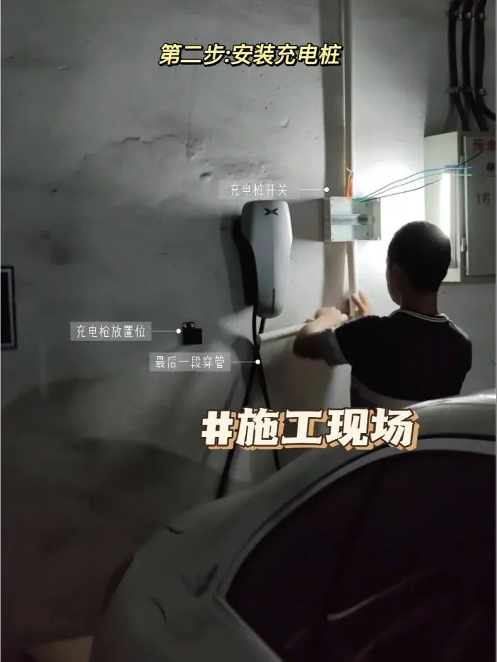

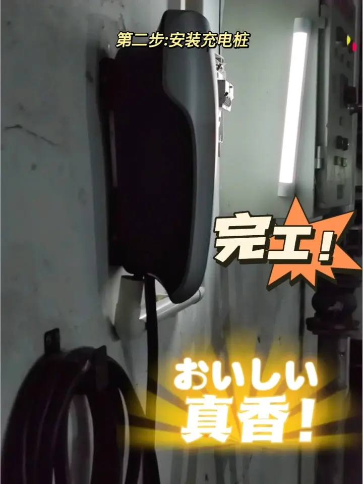

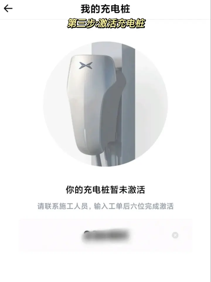

2⃣️第二步线路搞定后就等着上门安装充电桩本体了,小鹏的安装需要在APP里申请,第三方安装公司会来联系,没有布线工程的话2小时左右搞定,完成后会进行充电测试,车还没到也不要紧,有测试工具,最后师傅会提供工单尾号用小鹏app激活充电桩,over。
⚠️但是这里就盘出了不少问题......
首先送的充电桩是7kw的220V单相桩,供电公司报装的是380V,所以还得接一个2P变压开关,这里按合同需要多付120......[捂脸R]就当是为以后更新充电桩留下升级空间(安慰自己![哭惹R]),但是安装师傅说我的电缆容量没达到国标,再上线路太长了,恐怕没有升级空间了(裂开ing💔)......咱也不懂,这水太深了,友友们安装的时候切记注意电缆的标准!🙏
然后我没有买保护箱!虽然好多人都买了,合同价是350,同款🍑只要200!
