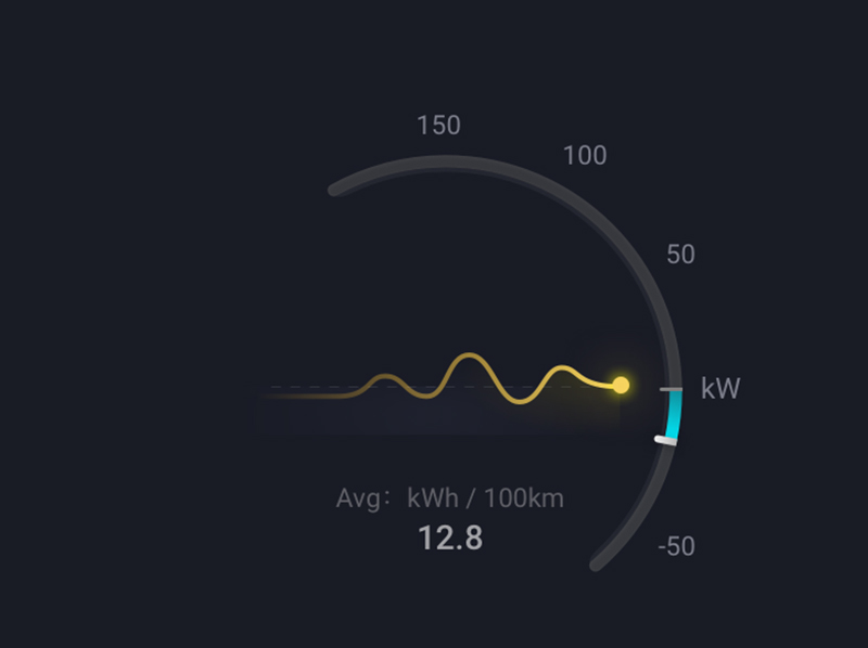

能量回收这东西,摸不清也看不着。但是为了鹏友们可以更直观的了解G3的能量回收,攻城狮找来了G3能量回收的工程帮忙捣鼓了一番。
