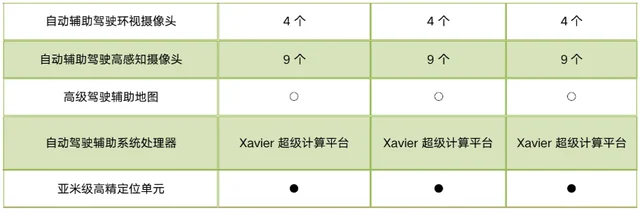

以小鹏P5为例,其硬件如下:
包括2个激光雷达、5个毫米波雷达、12个超声波雷达、4个环视摄像头、9个高感知摄像头以及高精度GPS。
相比P7,P5少了1个高感知摄像头,但增加了2个激光雷达。如此「堆料」的结果就是小鹏P5全车感知硬件比特斯拉Model 3多出了10个。

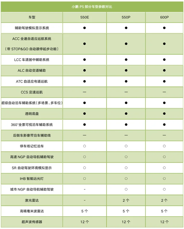

其实,关注小鹏P5这款车型的人可能就会发现,只有P5 550P和600P车型能够选装城市NGP功能,而价格更低的550E车型则不行!
之所以如此,很重要的原因是550E车型并没有配备激光雷达硬件,所以不能选装城市NGP功能。详细车型参数对比可以参看下表: 据悉,小鹏P5上的激光雷达来自Livox览沃。Livox览沃科技是DJI大疆创新内部孵化成立的独立公司,致力于提供高性能、低成本的激光雷达传感器,并且应用于自动驾驶、智慧城市、移动机器人等多个行业。 该雷达的探测距离约为150米,视场角度为120°(水平)X 25°(垂直),等效点云密度为144线,角分辨率为0.2°(水平)X 0.3°(垂直),数据量为40万点/秒,等效帧率为20Hz。
