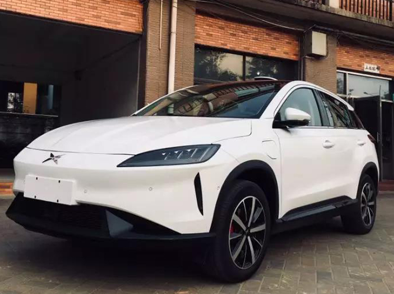

时至今日,这辆公司大 Boss 订的白色顶配小鹏 G3 在我手上观察了已经有小两周时间。
实事求是地讲,有惊喜,也伴随着些许失望。
现阶段的它,在我看来更像是一辆价格和体验双双打折的“国产特斯拉”。
