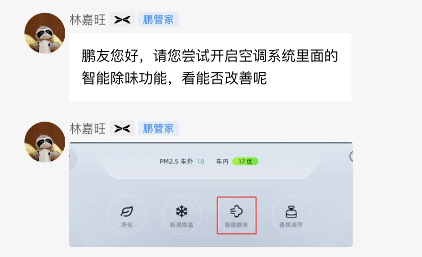

我是首先在app上联系的“鹏管家”,反应空调有异味的情况。给的建议是使用空调智能除味功能。

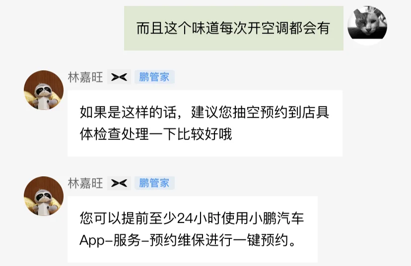

因为每次打开空调都有这个味道,“鹏管家”建议使用app预约售后检查处理。

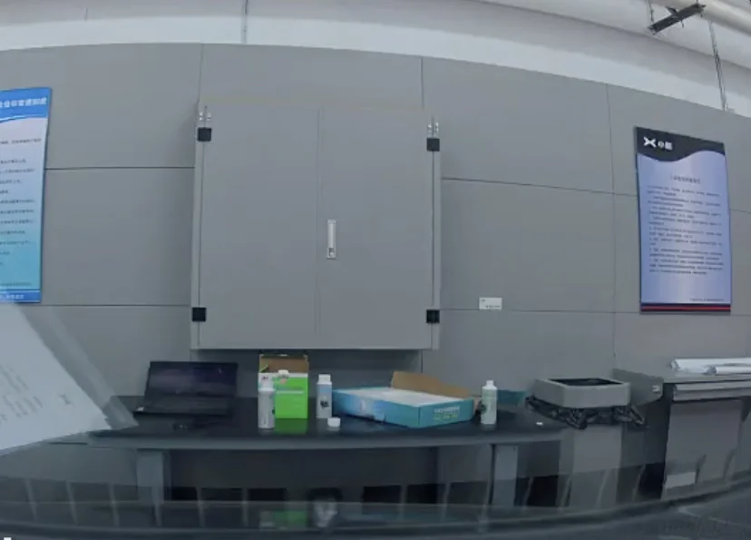

行车记录仪截图画面:摆有空调清洗剂的操作台
空调滤芯和我设想的一样,没有问题。毕竟才跑了3000公里。管路主要是空调冷凝水沉积蒸发导致的异味。
做管路清洗,需要用到一台机器,我感觉类似“泵”的原理,把清洗剂推到空调管路中。所以清洗管路无法上门服务,只能到售后门店去做。
