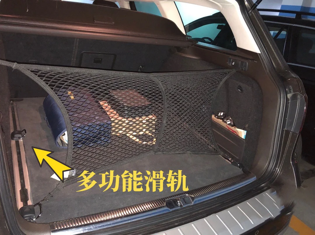

不过G3i的尾箱有点“先天不足”,比较方便的尾箱有这样的,可以直接在锚点上挂置物网:

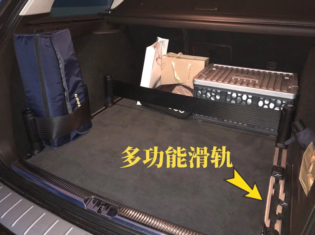

更有这样的,可以在滑轨上安装多种套件,阻拦杆、固定带、锚点等等:

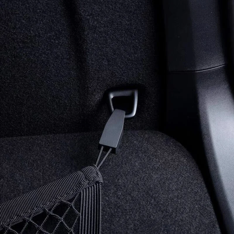

可惜我们都没有,甚至连这种简单的锚点都没有:
所以说重点就是制作四个固定锚点,其实这也很简单,买几个现成的用螺丝扭在尾箱底板上就行了,那个就不考虑了,今天通过现成的零件,改一套可以无损安装和拆卸的零件出来。

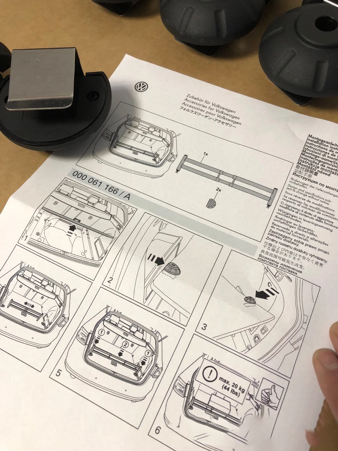

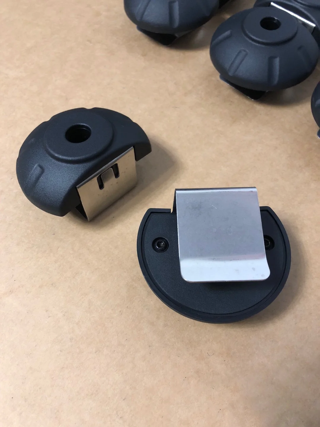

首先,很幸运买到了大众的原厂零件,尾箱阻拦杆套装中的固定基座,安装和使用原理可以参考图中说明书:
这种卡座就很方便,直接卡在尾箱底板上就行,不用时也可以拆掉,丝毫不影响,唯一要做的就是给它加上可以挂钩的“锚环”即可,购买渠道是二手平台,东西都是全新未用,目前应该还有库存,不容错过。

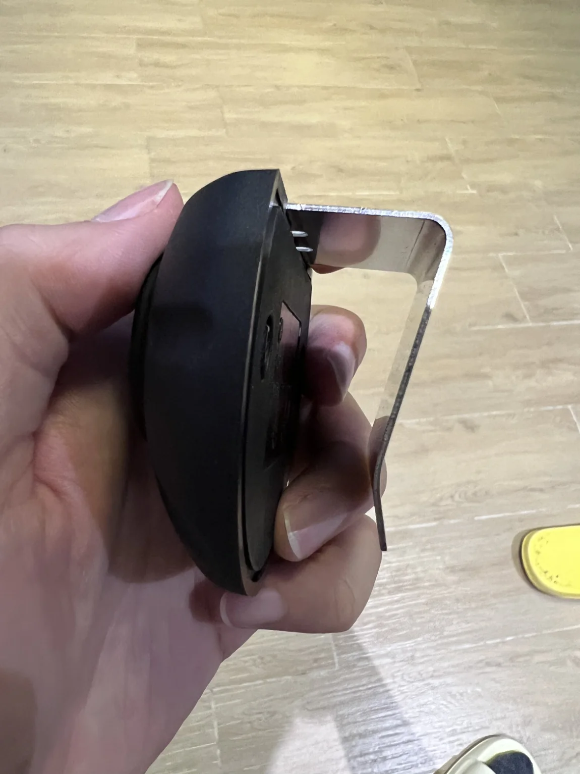

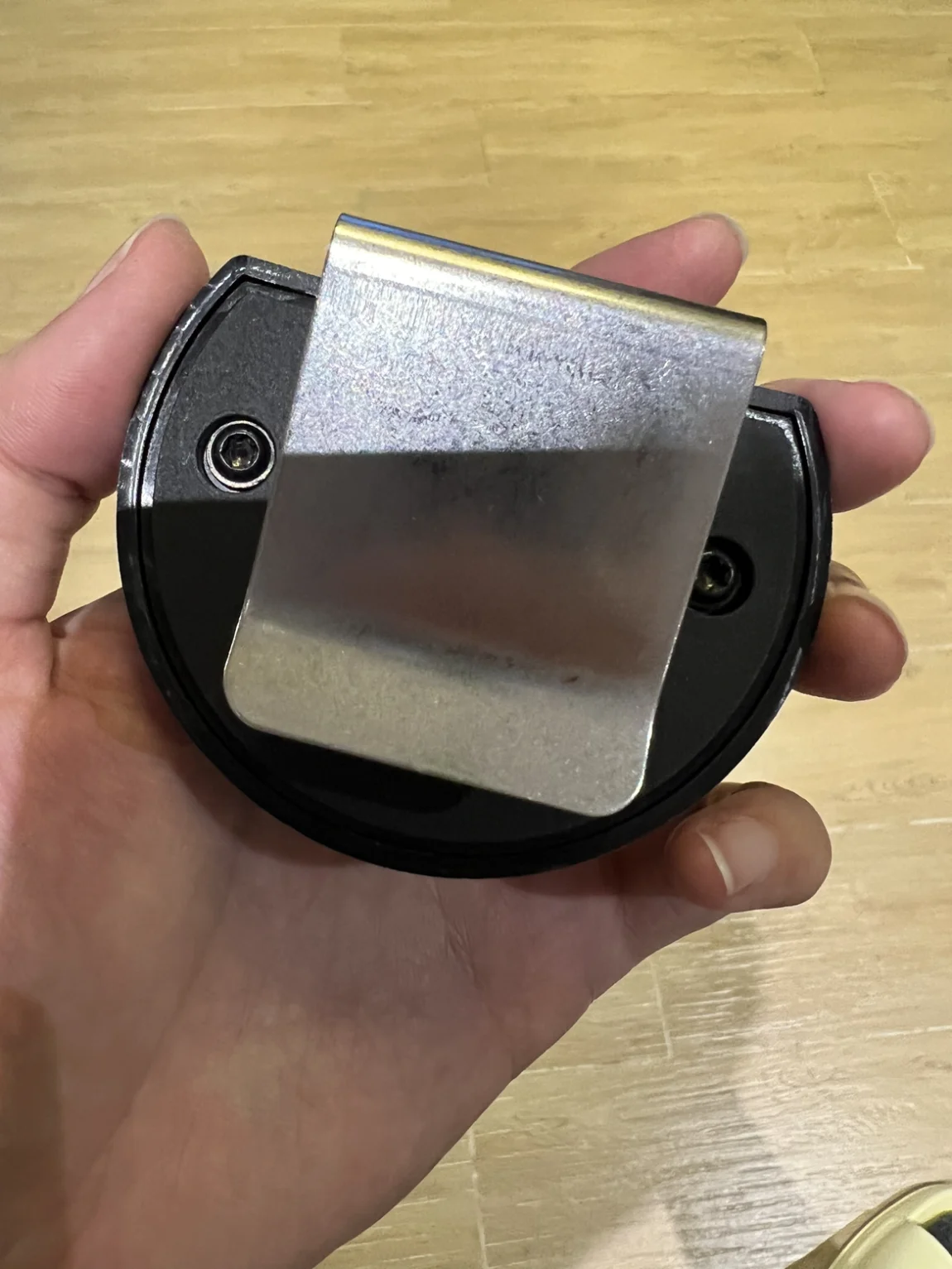

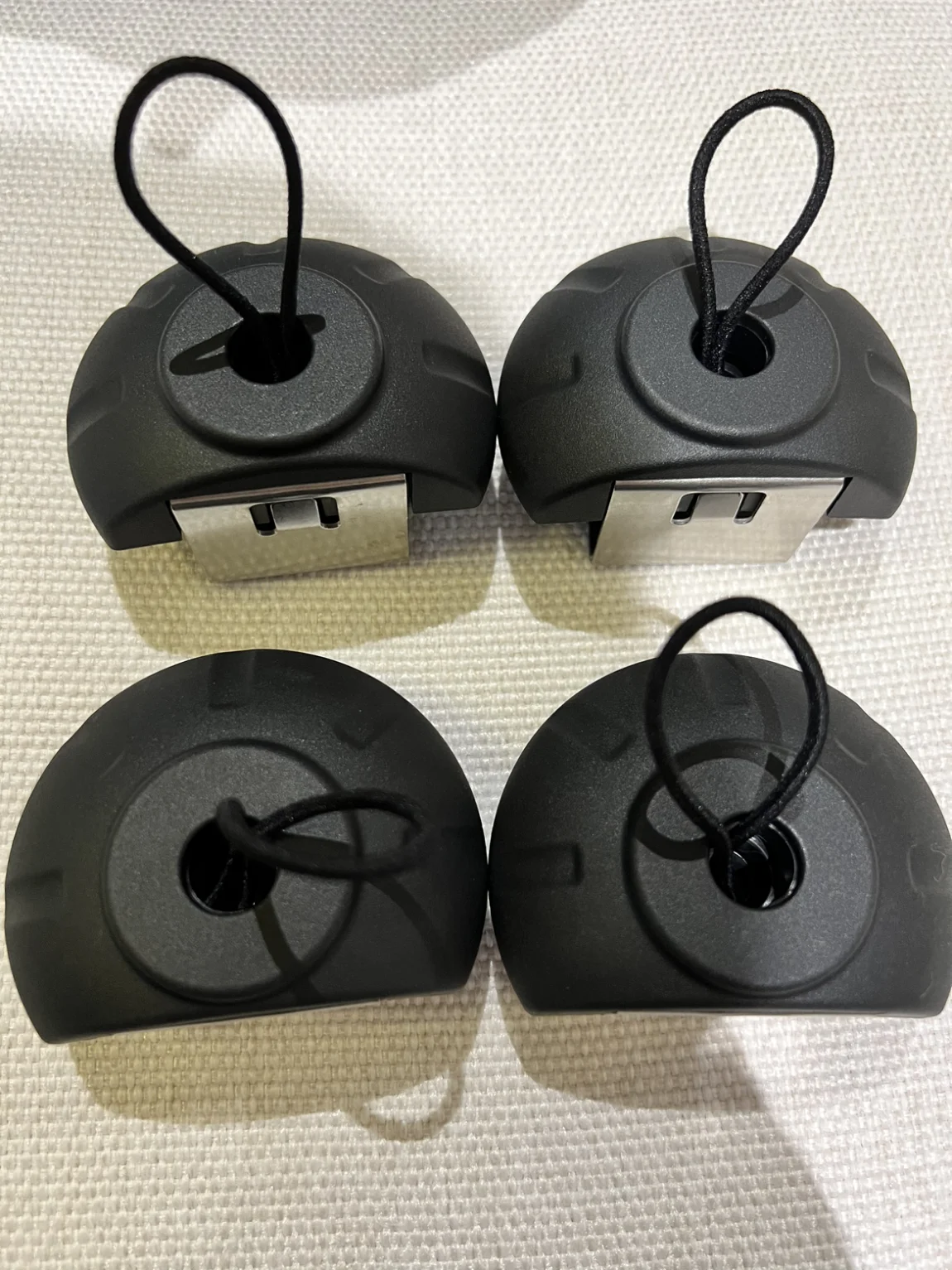

收到手就是这么个东西,先观察一下结构:

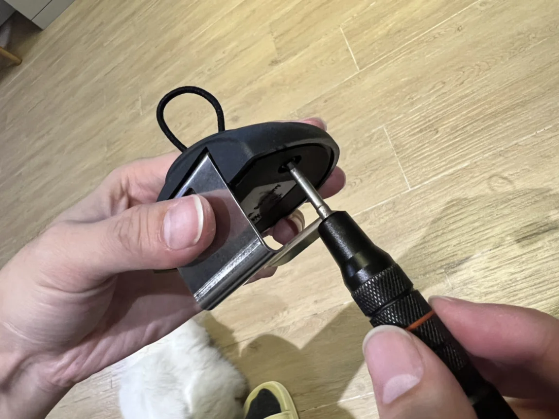

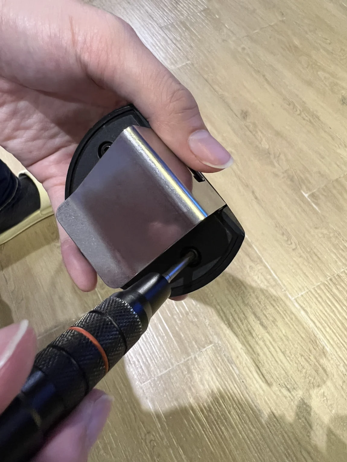

可以看出,底部有螺丝固定,这就好办了,打开结构,用弹力绳从固定孔穿出来就可以了。

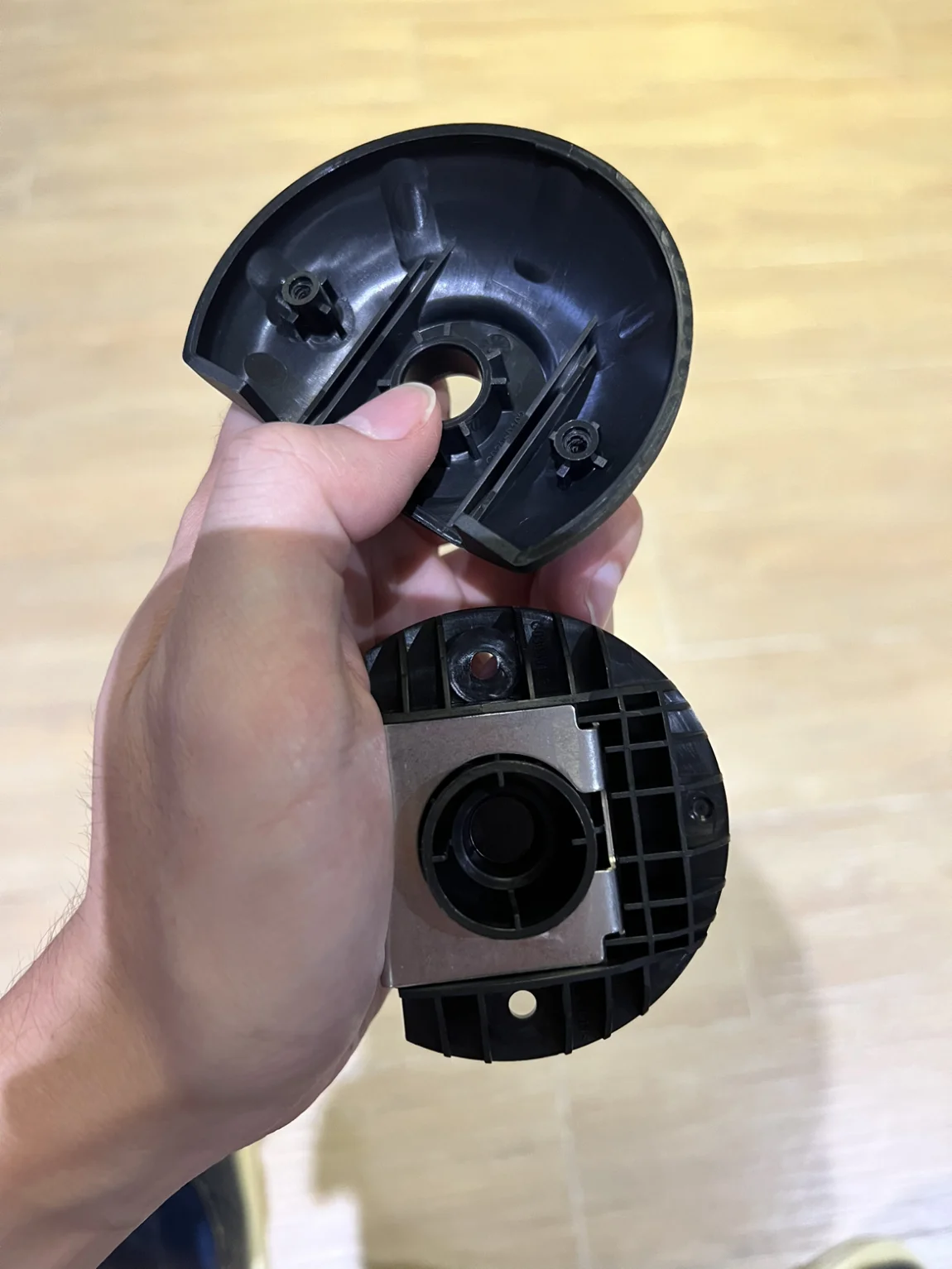

打下底板的螺丝,变换着用力角度就可以分离整个结构:

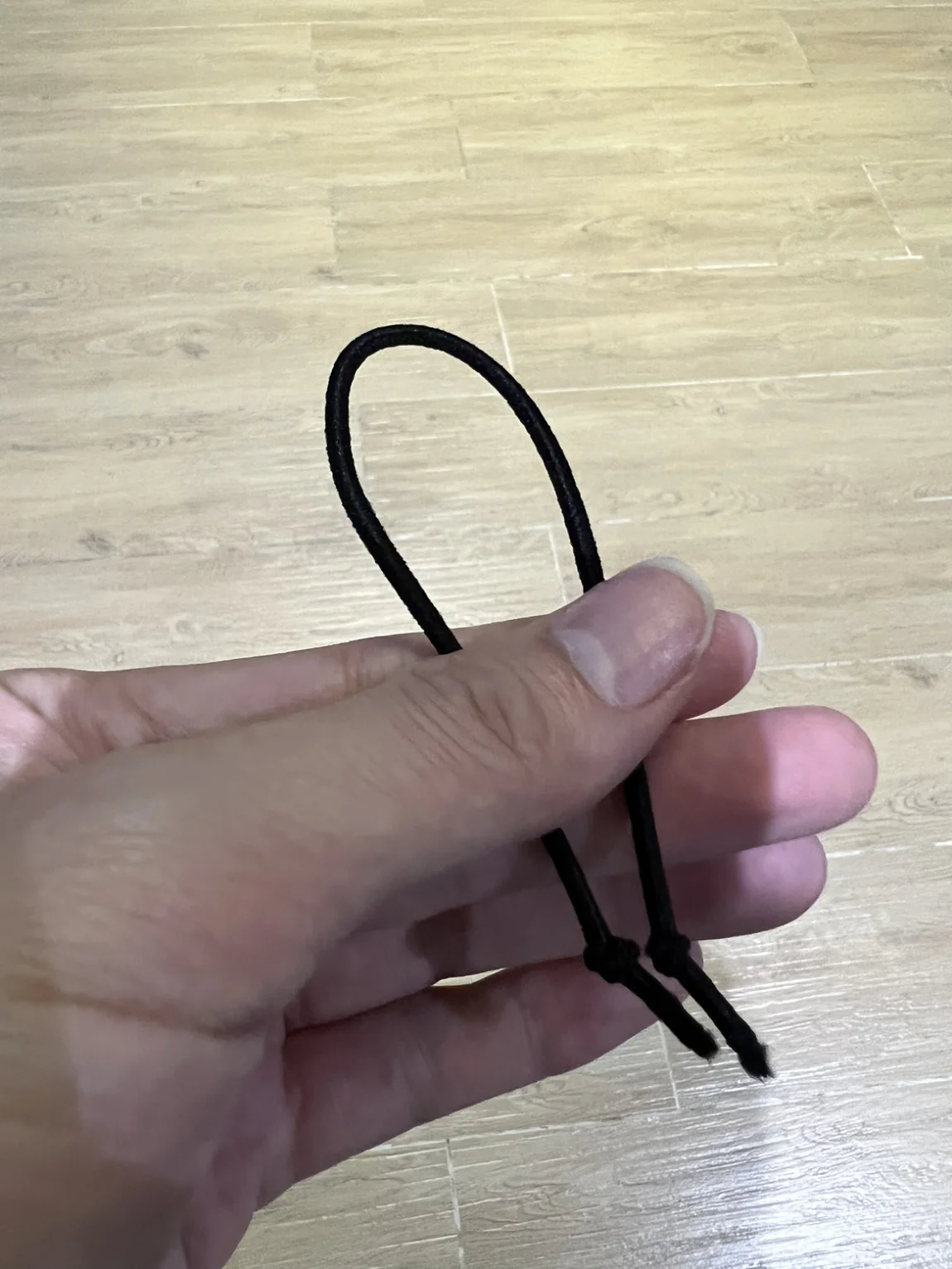

一共三个零件,底板、金属夹、上盖,接下来用弹力绳做出合适长度:

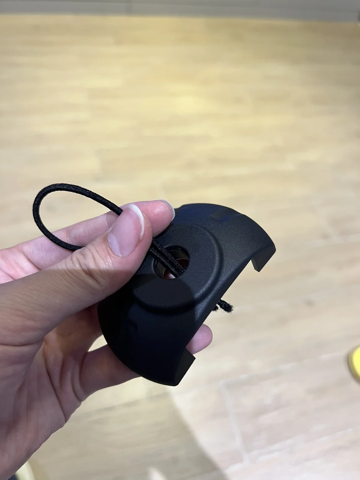

在两头打结,方便固定,然后就穿过上盖上的固定孔,调整距离和位置:

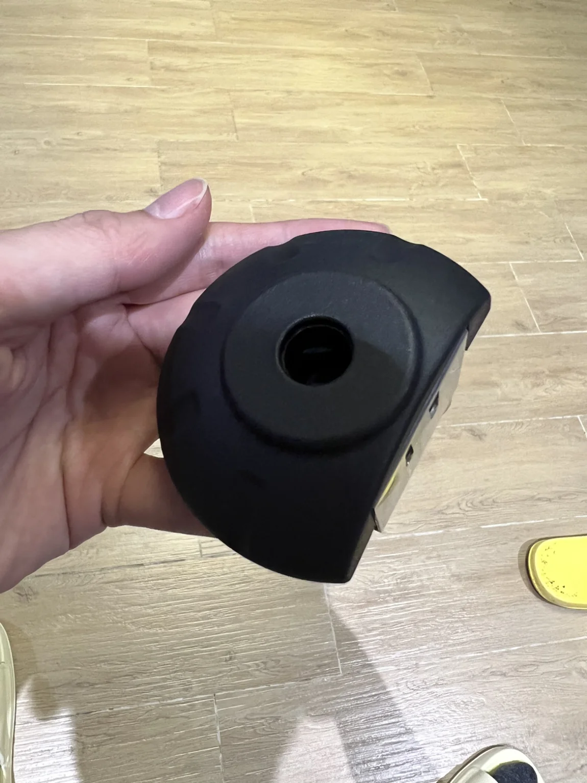

接下来扣回上盖,拧好螺丝:
同样的方法制作好另外三个锚点,凑成一套,如图所示:

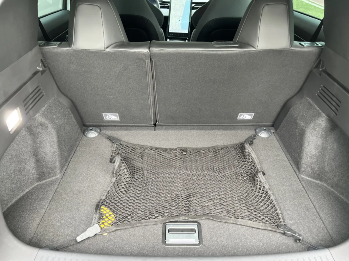

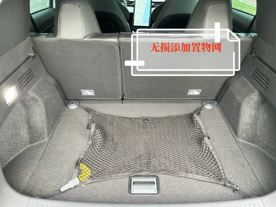

把锚点卡在后备箱底板上:
接下来就是另一件二手平台好物,来
自奔驰的后备箱置物网,价格便宜、质量极好,推荐购买:
把网挂在锚点上即可,网是带弹力的,用行李物件时可以很好的固定住:
